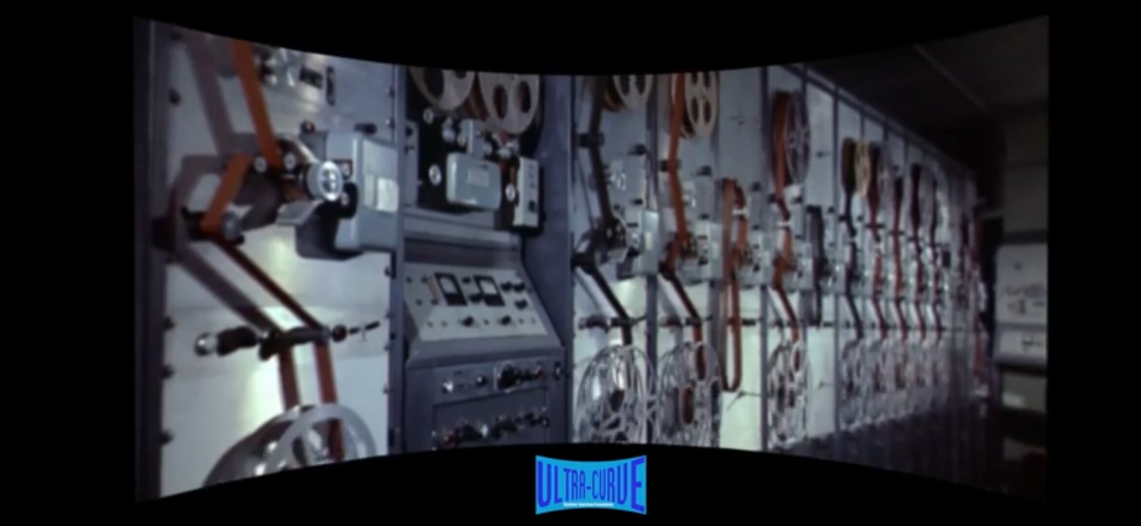

@DC:
Auf dieser Seite siehst Du eine Magnetbespurungsanlage für 70mm-Film, die die Spuren aus viskoser Magnetpaste auf den Positivfilm gießt.
Ganz unten eine Überspieleinheit, vermutlich einmal 35mm Magnetfilm mit 6 Spuren als Zuspieler und eine Aufnahmeeinheit, die die Toninformation auf die Magnetspuren des 70mm-Films aufzeichnet.
Diese Arbeitsschritte waren zeitaufwendig und arbeitsintensiv. Daraus erklären sich die hohen Kosten, die je nach Quelle mit dem acht- bis zehnfachen einer 35mm Lichttonkopie angegeben wurden. Die doppelte Filmbreite und 20% größere Filmlänge gegenüber 35mm machten dabei den kleineren Anteil aus.
