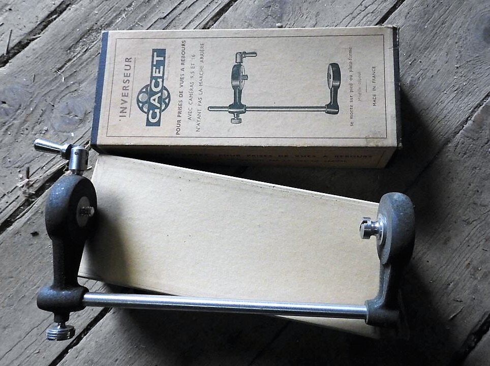

vor 48 Minuten schrieb Film-Mechaniker:
Die Symmetrie ermöglicht manchen Trick mit geringem Aufwand, z. B. Rückwärtslauf. Wer weiß, wie’s geht?
mit auf dem Kopf stehender Kamera filmen und bei der Montage das Ende des Filmstreifens an den Anfang - schon hat man eine rückwärtslaufende Szene.
Aufgrund des mittigen Perfolochs muss man den Filmstreifen nicht einmal wenden (so wie man es bei einseitig perforiertem Material machen muss). Dadurch bleibt die Schärfe-Ebene beim Zusammenschnitt mit "normalen" Szenen gleich und das projezierte Bild erscheint nicht spiegelverkehrt (blöd bei gefilmter Schrift: ich wollte mal am Meer Schrift filmen, die durch die Wellen erzeugt wird - ich habe beim Malen der Buchstaben in den Sand leider vergessen, die Buchstaben spiegelverkehrt anzulegen.)
vor 13 Minuten schrieb Regular8:
hätte auch geholfen.
achso..doppelt gespiegelt...!
Also mit Kamera auf dem Kopf und seitlich weggedreht vom Motiv filmen,
mit so einem komischen Vorsatz drauf, während die Kinder ihre Sandburg zertrampeln...
Da hätten die Leute noch mehr geguckt....
