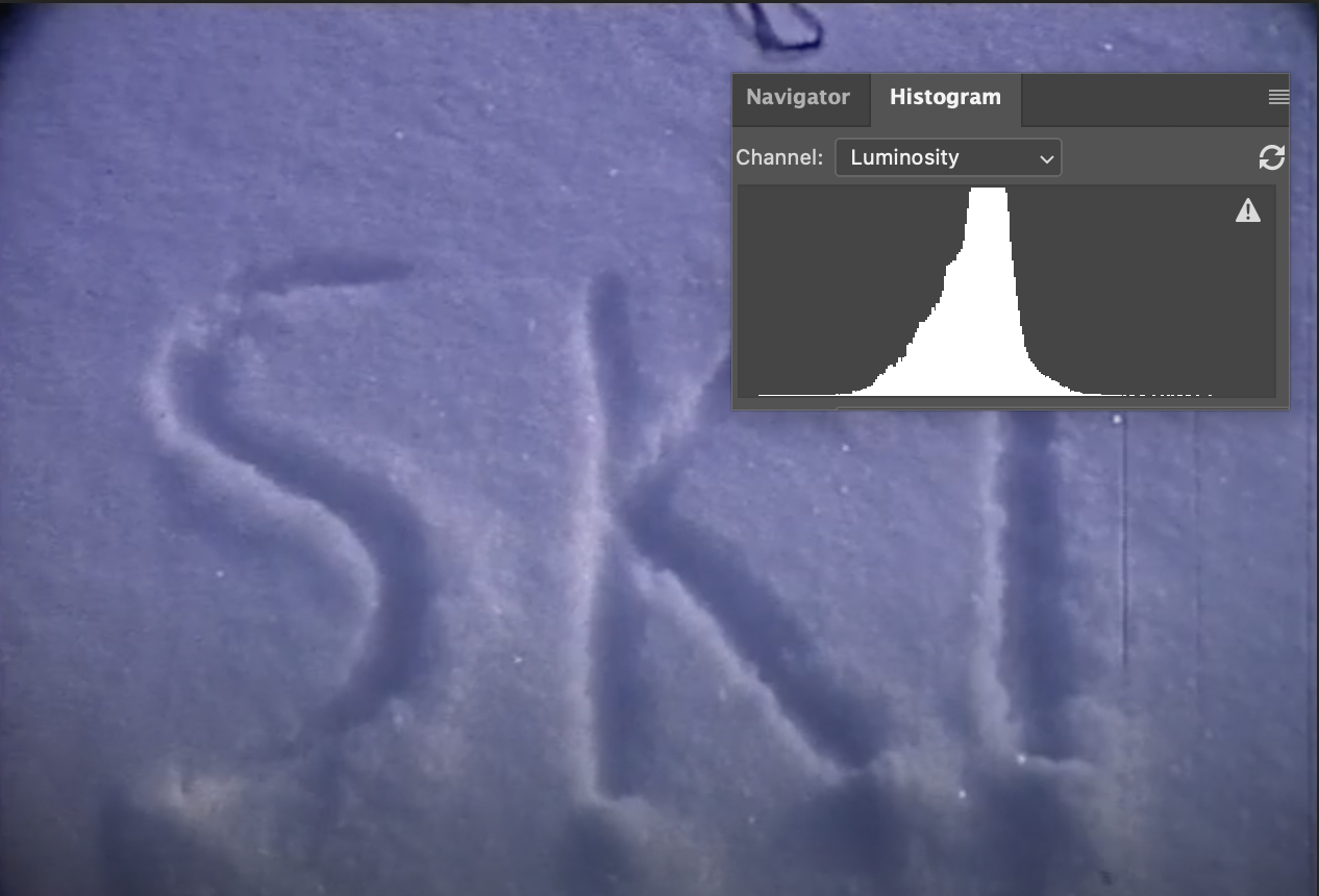

Zurück zum Thema: In meinem Ski-Film ist mir aufgefallen, dass es kürzere und längere, überbelichteten Szenen gibt. Vermutlich liegt die Ursache (auch) in der empfindlichen Blendenmechanik der Nizo S56 oder ich bin mit dem dicken Ski-Handschuh an den sehr kleinen Taster für Gegenlicht gekommen 😉.
Wenn Szenen im Schnee überbelichtet sind, dann ist etwas faul.
Die Gegenlicht-Taste ist sogar (wie schon erwähnt) im Schnee angeraten (mit ordentlich Schnee im Bind natürlich), denn  sonst würden Personen zumeist unterbelichtet sein.
Also entweder Kälteproblem der Kamera, ein Defekt des Belis, ein falsch gekerbter Film oder ähnliches.
@Helge, in meinem hier gepostetem Film kannst Du sehen, was ich meine. Manchmal flackert die Belichtung sogar. Die Gegenlichttaste habe ich damals nicht bewusst genutzt. Ich glaube, ich wusste das damals auch noch nicht. Ich habe auch nicht in der prallen Mittagssonne gefilmt.
Wie gesagt, die Gegenlichttaste wäre angebracht. Bei Deinem Film sind sehr viele Schneeszenen unterbelichtet, vor allem da, wo Du die Brennweite aufziehst und mehr Schnee ins Bild kommt. Die so stark überbelichteten Szenenstücke sehen so aus, als hätte die Kamera plötzlich die Blende komplett aufgemacht, vermutlich durch Defekt oder Ausfall der Belichtungsmesserbatterie.
Wie gesagt, damals war mir die Nutzung der Gegenlichttaste bei Schnee nicht bekannt 😉 Die sehr leicht unterbelichteten Szenen sind eigentlich nur bei bewölktem  Wetter, da wohl Blende 1,8 und dann war Schluss. Es war immerhin der K40. Im Cockpit vom Airbus habe ich dann mit der Gegenlichttaste "gespielt", weil mir hier klar war, welche extremen Lichtverhältnisse ich hier vorfinden werde.
Ja, ich habe schon damals vermutet, dass es an den Knopfzellen vom Beli liegen könnte.
Das halte ich für ausgeschlossen. Alle Szenen deines Films im Schnee, die nicht völlig überbelichtet und ausgefressen sind, sind ganz deutlich unterbelichtet, um 1, wenn nicht gar 2 Blenden mindestens. Das lag ganz sicher nicht am bewölkten Himmel und auch ganz sicher war da sie Blende nicht ganz offen.
Die Szenen sind unterbelichtet, weil der Beli vom Schnee geblendet wurde. Er misst halt "auf Graukarte", nicht auf Milliarden von gefrorenen Sonnenlichtreflektoren. Und was macht ein Beli, wenn er geblendet ist? Er setz die Sonnenbrille auf, also macht die Blende zu.

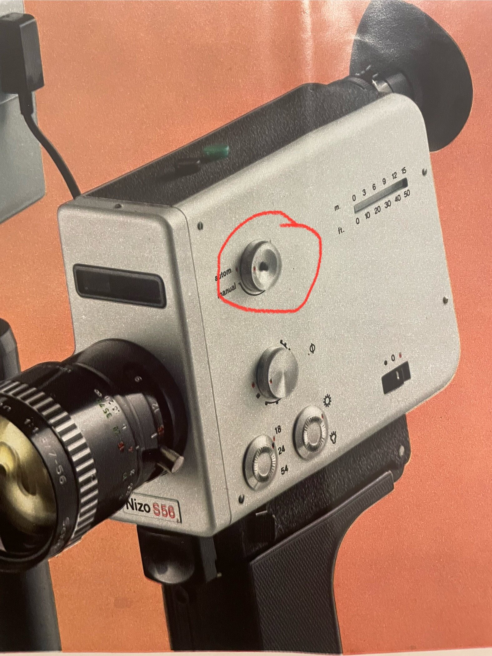

Zugegeben, die S56 hatte (noch) keine Gegenlicht-Taste, aber in der Anleitung wurde recht genau beschrieben, wie man im Schnee und am Strand eine Unterbelichtung verhindert, indem man ein anderes Objekt nah misst und dann manuell die so gemessene (größere) Blende einstellt.

im Beli-Schalter sitzt mittig ein schwarzer kleiner Knopf. Rate mal, wofür der ist? 😉 Leider nicht sehr Handschuh freundlich 😉
Sowohl bei meiner Nizo S56, S560 und beiden defekten S800. Ich wusste garnicht, dass ich eine S560 habe.  Ich hätte gern die S561 und S801 gehabt. Die Nizo 2056 habe ich auch noch.
Meinst Du den kleinen, schwarzen Taster?
Das ist der Taster, mit dem man die Quecksilber-Batterie für den Beli testet.
Die GL-Taste säße unten im Sonne/Glühbirnen-Schalter.

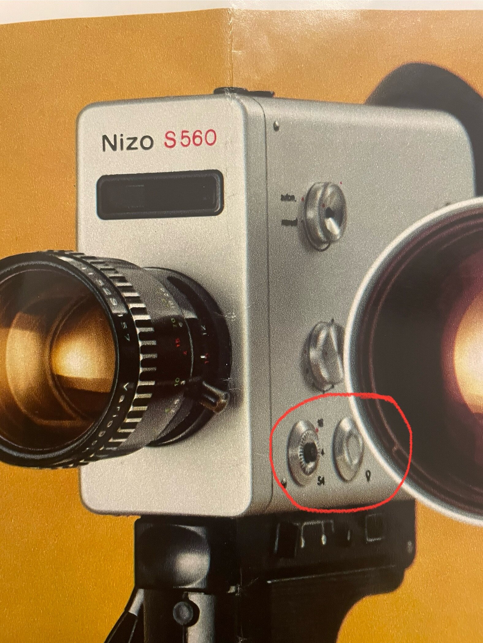

Auch die S560 hat keine Gegenlicht-Taste, aber dafür eine Taste im Geschwindigkeitsschalter für „schnelle“ 54 B/s:

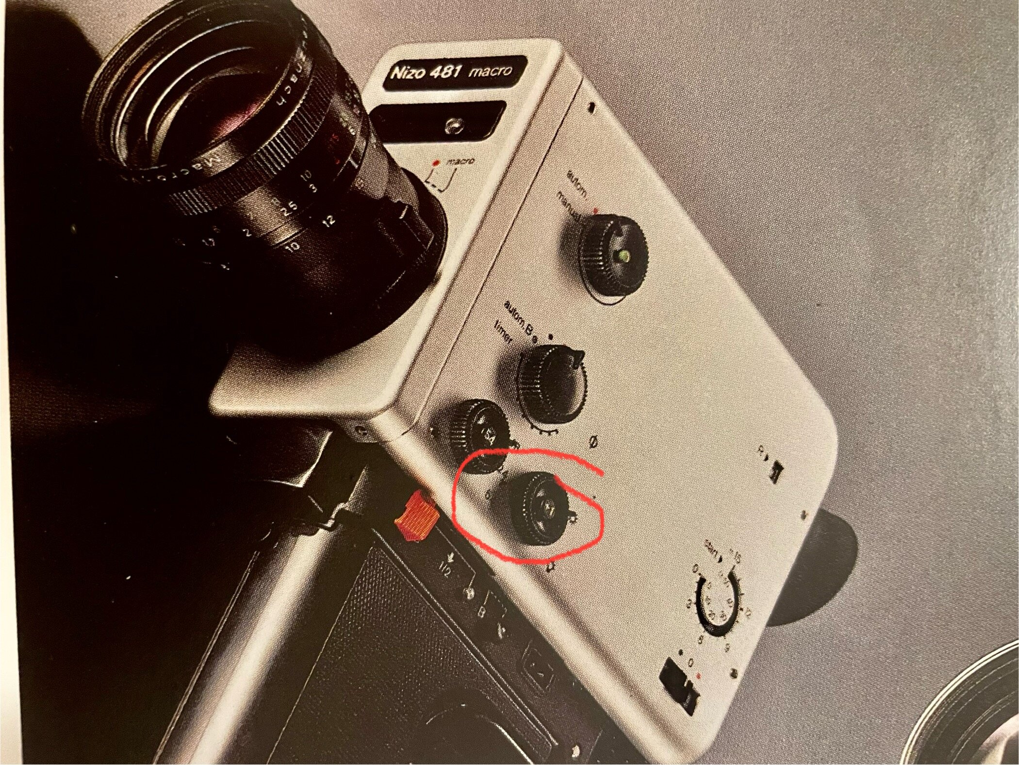

Die 561, die 561macro und ihre Schwestern hatten dann die GL-Taste:
Eine S481 oder S561 etc. hat es nicht gegeben.

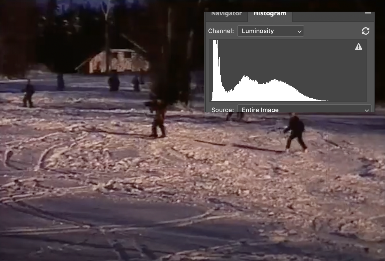

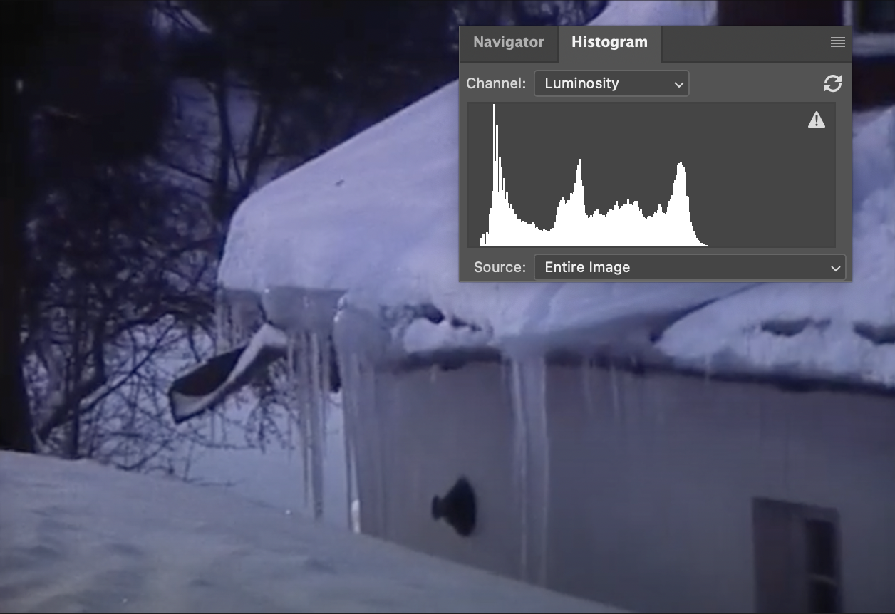

Ich finde keine ganz deutlich unterbelichteten Szenen, zumindest nicht für mein Empfinden
Ist ja auch kein Beinbruch, Film steckt eine Menge weg, und gerade wenn man projiziert, fällt es weniger auf, das Auge passt sich an.
Aber man kann es ja objektiv messen, zum Beispiel mit einem Histogramm, dass die Helligkeitsverteilung zeigt.
Hier hast Du drei Szenenbilder mit ihrem Histogramm. Ganz links auf der Skala bedeutet schwarz, ganz rechts bedeutet weiss. Die Höhe des "Berges" zeigt, wie häufig eine Helligkeit im Bild vertreten ist. Wie du siehst, haben alle Bilder keinerlei Weiss. Beim "SKI"-Bild sieht man deutlich, dass der Beli eben eine Graukarte erschaffen hat: Der Berg ist ziemlich genau in der Mitte zwischen Schwarz und Weiss.
Hier kommt natürlich noch die offenbar etwas ältere Abtastung dazu. Projiziert sieht das sicherlich besser aus, ich wollte Deinen Film hier nicht zerreden, nur das Schnee-Problem möglichst verständlich erklären. 🙂

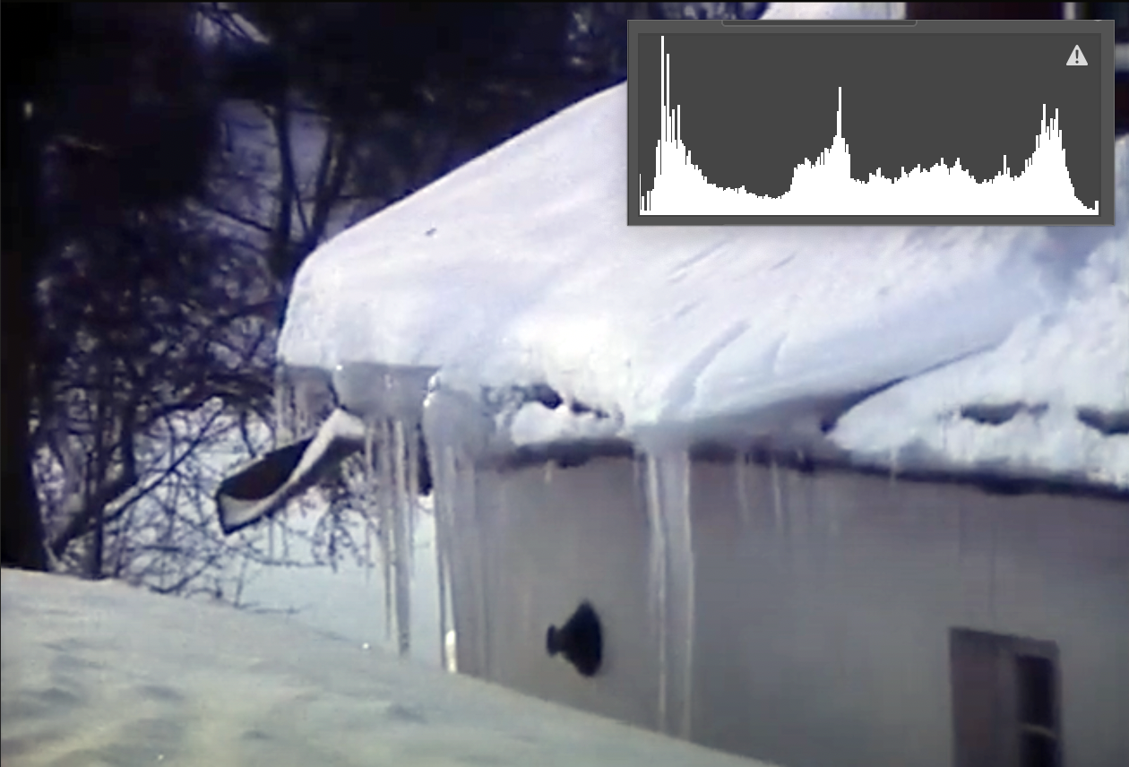

...und zu guter letzt hier das mittlere Bild nochmal korrigiert, also den "Berg" im Histogramm so verschoben, dass es etwas fast reines weiss gibt:
Friedemann, ich weiß, dass Du meinen Film nicht zerreden wolltest. Konstruktive Kritik ist immer gern gesehen.
Ich staune über Deine Analysen und Korrektur der Filmbelichtung. Dann kannst Du bestimmt auch gleich den gesamten Film korrigieren 😉
