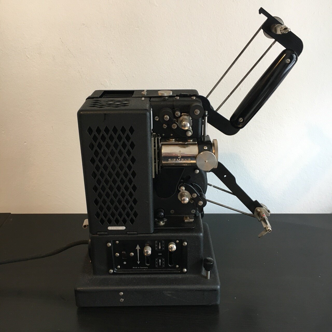

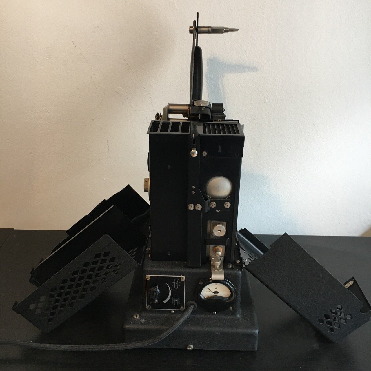

Angeregt durch Friedemanns Challenge und die Ideen von Nils Jacobsen habe ich mich auch mal an einen Selbstbau gemacht. Grundlage war ein Siemens Standard Projektor:
Das Besondere an dem Projektor ist, dass er keinen Greifer besitzt, sondern den Film mit Hilfe eines "Schaltwerks" Bild für Bild weiterschiebt. Man kann damit also auch Filme mit beschädigter Perforation nutzen. Viel Ausschlaggebender für die Wahl war allerdings, dass sich das Lampenhaus und der Vorwiderstand problemlos demontieren lassen, so dass man direkt von hinten Zugang zum Bildfenster hat und mit einem Makro-Objektiv sehr nah herankommt.
Kleiner Nachteil des Projektors: Der war ursprünglich für doppelseitig perforierten Film gebaut. Daher muss man die hintere Reihe der Zähne von Vor- und Nachwickel-Zahnrolle abfeilen. Bei meinem Exemplar hat diese Arbeit glücklicherweise der Vorbesitzer schon gemacht.

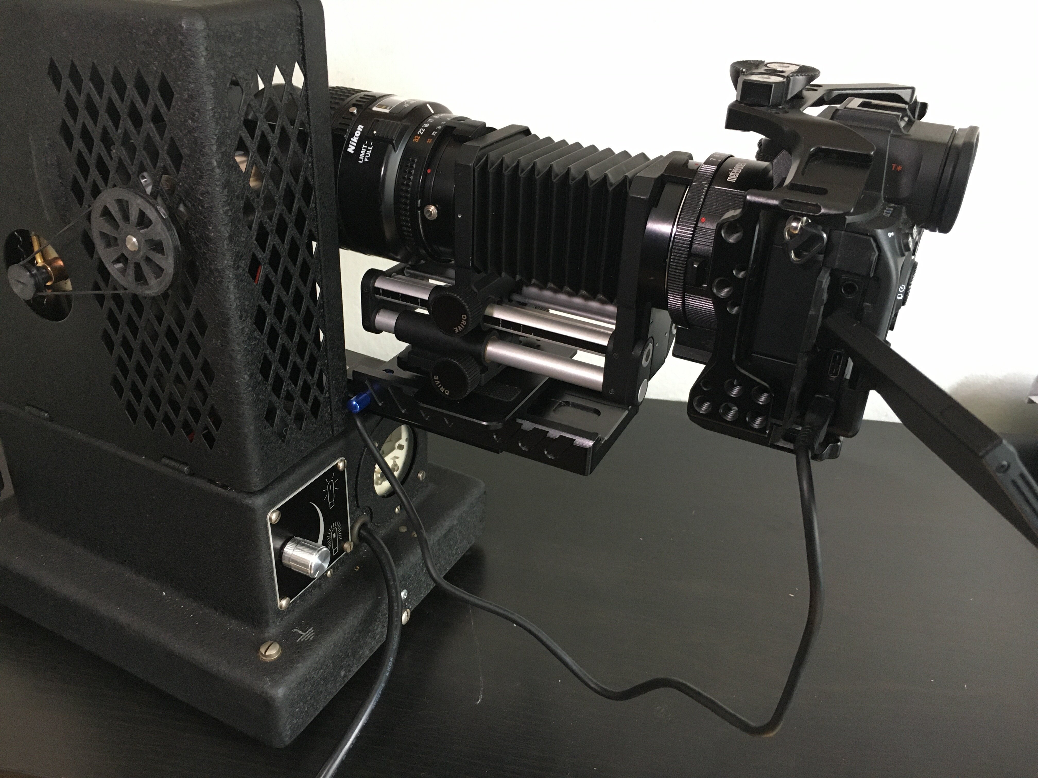

Ich habe das Lampenhaus und den Vorwiderstand abmontiert und den Motor aus der Basis des Projektors entfernt. Der Projektor ist nun bis auf die Mechanik für den Transport leer. Dort wo das Lampenhaus war, wurde die Basis für mein Nikon Balgengerät montiert, an dem später eine Sony A7sIII hängen wird.

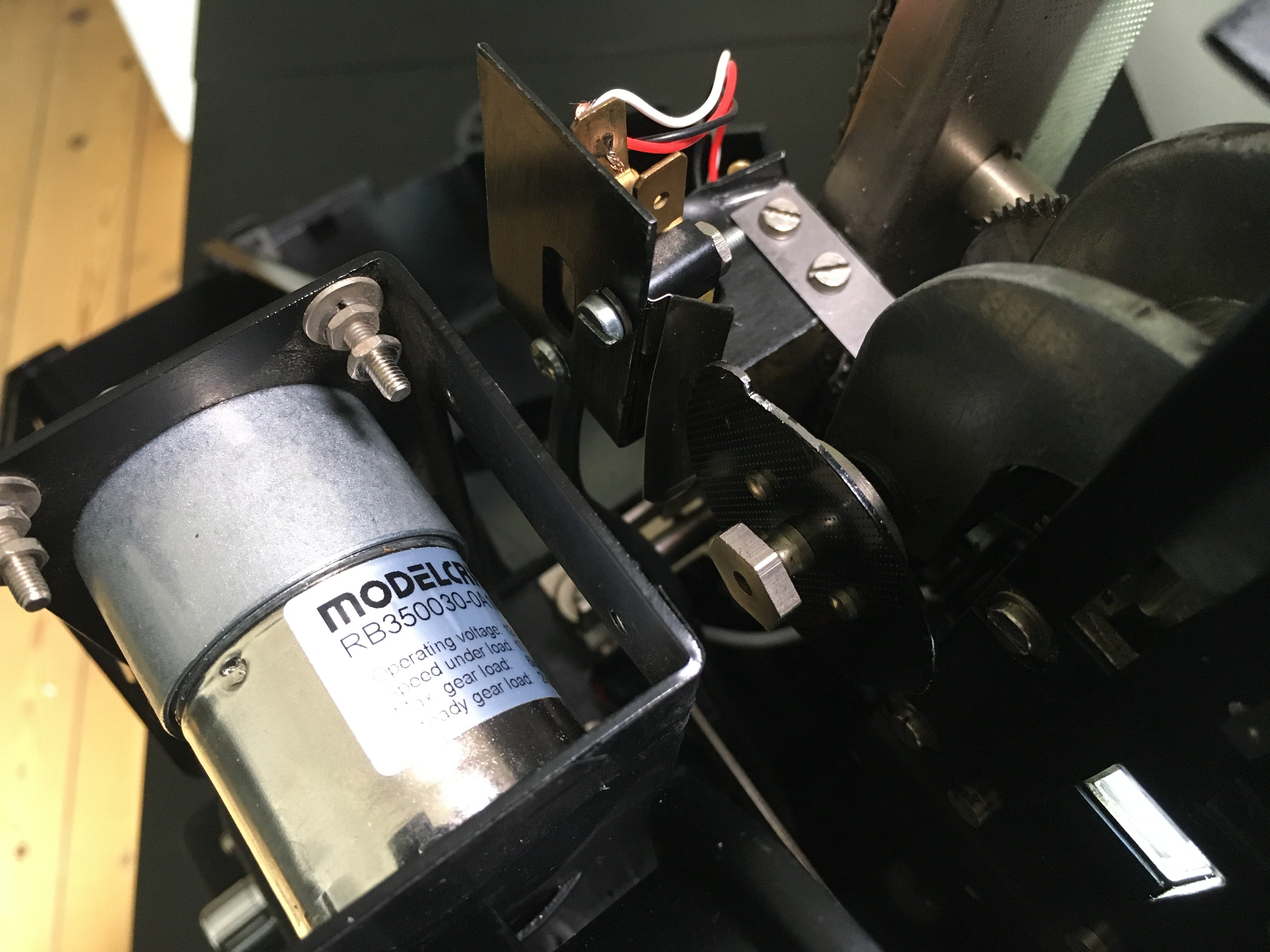

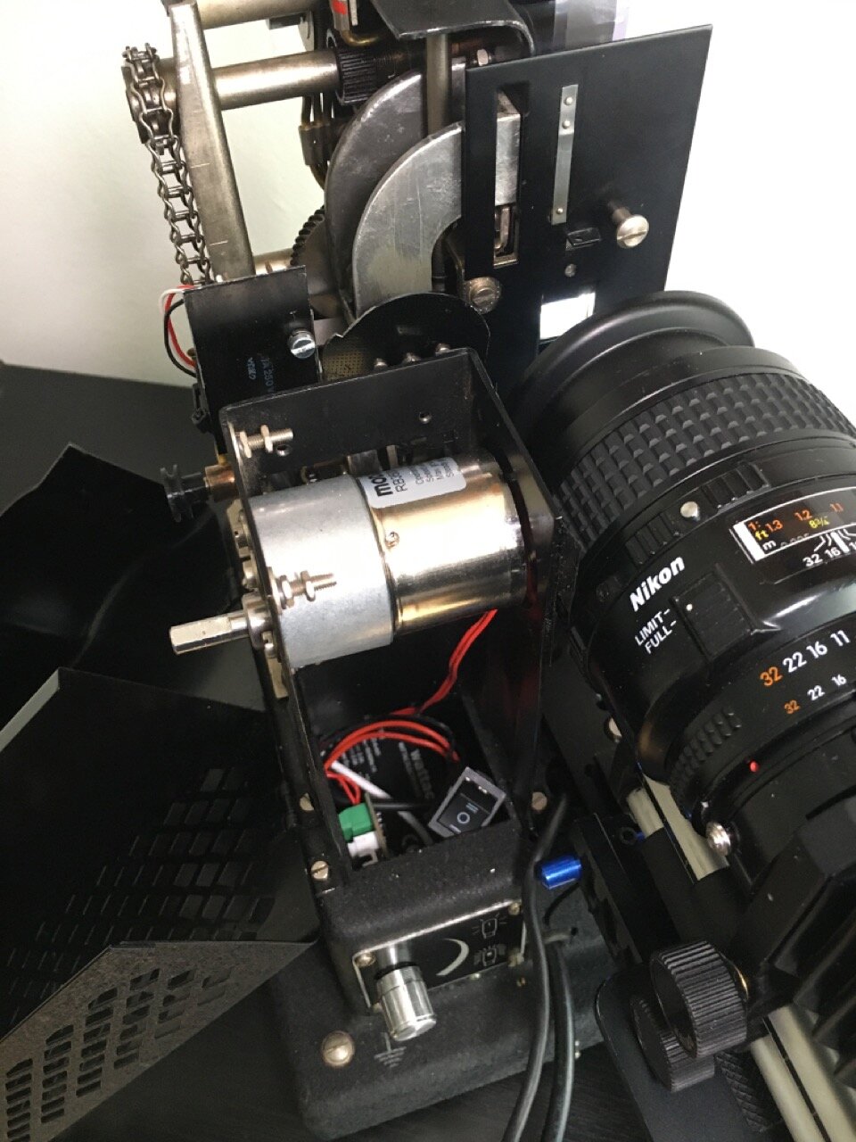

Der Motor für den Scanner ist ein 12V DC Motor (Modelcraft), der über eine Motorsteuerplatine aus der Bucht regelbar ist. Die Platine verschwindet hinter dem Blechschild für die (ehemalige) Lampenhelligkeitsskala und der Regler sitzt an der Stelle, wo man früher die Helligkeit reguliert hat.

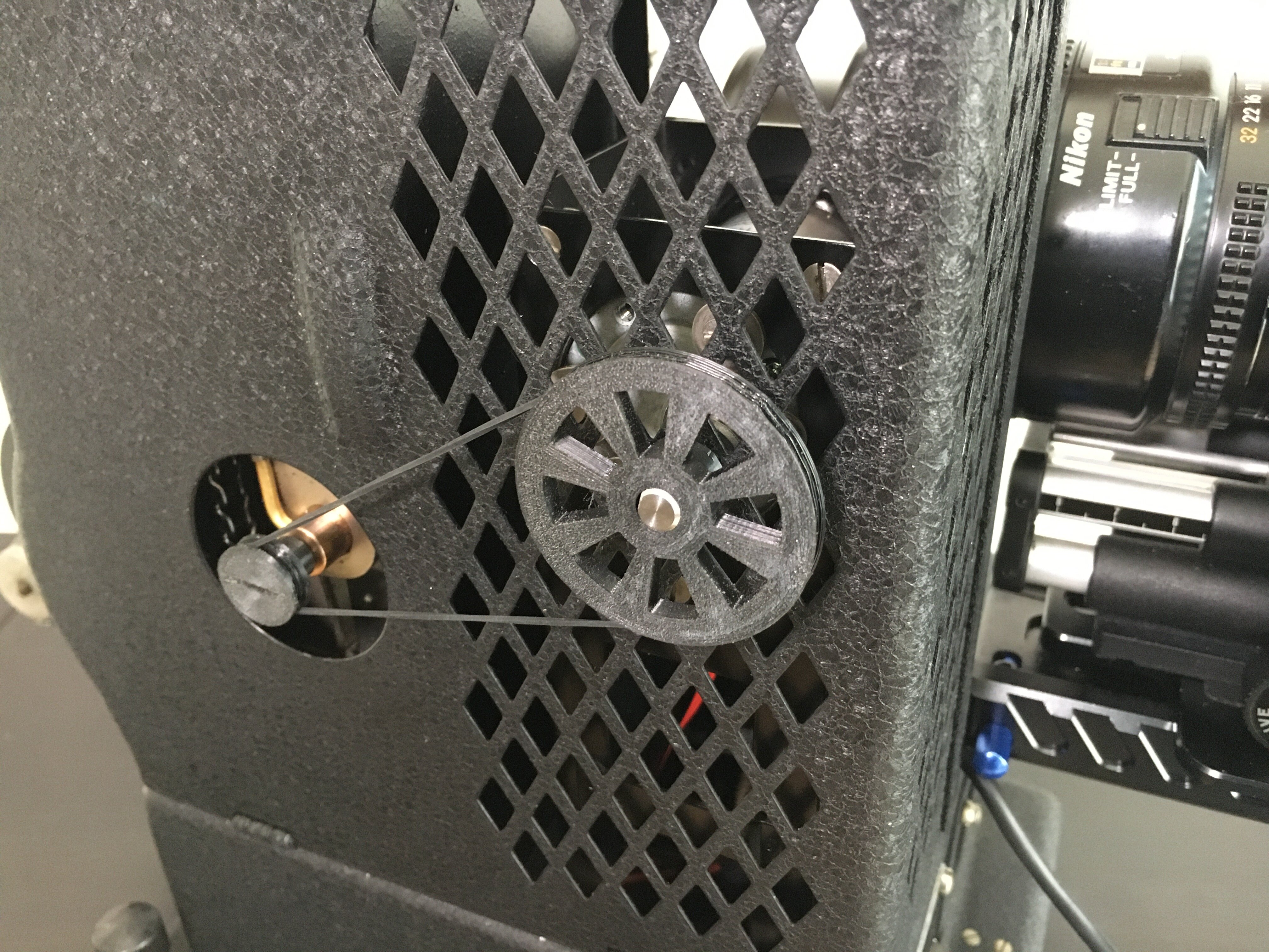

 Als Halterung für den Motor eignet sich perfekt das um 90 Grad gedrehte, ehemalige Lampenhaus. Es mussten nur drei Bohrungen in die Projektorbasis, damit das Gestell am richtigen Platz sitzt. Die Achse des Motors wurde einfach durch eine der Rauten des Seitenteils herausgeführt und mit einem Riemenrad (3D Druck) versehen. Der Riemen läuft über ein 4-fach kleineres zweites Rad, das ich an der Achse des manuellen Filmtransports befestigt habe.

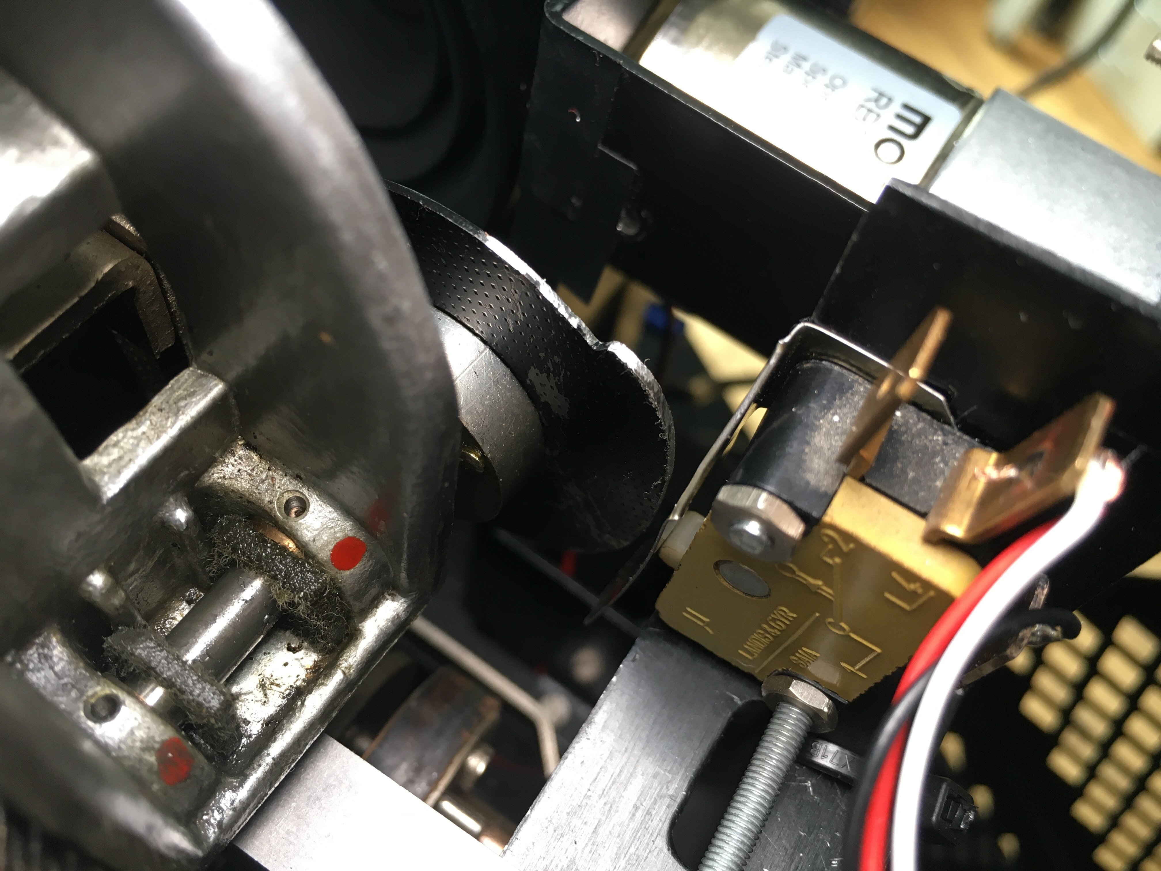

Fehlt noch die Einzelbildauslösung. Dafür habe ich von einem Fernbedienungskabel für die Sony A7s den Schalter abgeschnitten und an einen Mikroschalter aus einem Arcadeautomaten gelötet. Diesen habe ich mit Hilfe eines gebogenen Blechs an der senkrechten Mittelstrebe des Projektors montiert und so ausgerichtet, dass die Nase, die ich der um die Flügel gestutzten Umlaufblende gelassen habe, bei jeder vollen Umdrehung den Schalter betätigt. Um den Schalter zu schützen, ist noch ein Messingstreifen aus einem A4 Ordner dazwischen montiert.
image.thumb.jpeg.f8bf7b702fe59c226395ddeff7259821.jpegimage.thumb.jpeg.e66b9d8224ab29f09344bb258e7a857a.jpeg
Das Auslösekabel wird durch den Projektor geführt und mit der Kamera verbunden

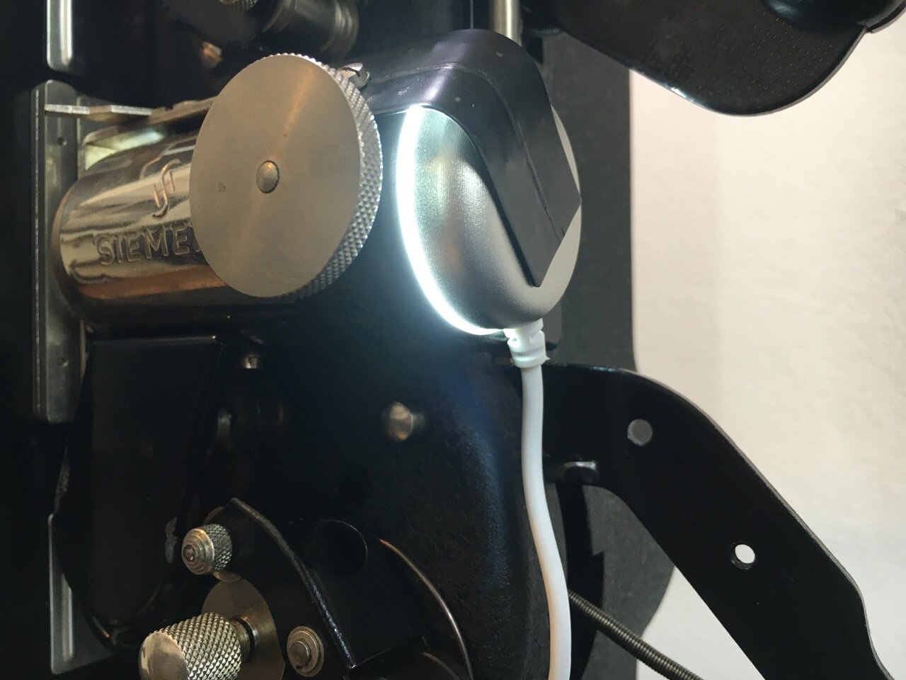

Als Lichtquelle dient die von jaquestati empfohlene LED 5V Nachtleuchte in der Tageslichtausführung (9€), die durch die Objektivfassung des Projektors scheint. Die Halbkugelförmige Lampe passt (fast) perfekt hinein und wird durch ein gebogenes Blech in ihrer Position gehalten. Das Kabel wird ins innere des Gehäuses geführt und am 5V Ausgang des dort befestigten ehemaligen Festplatten-Netzteils verdrahtet, dessen 12V Ausgang die Motorsteuerungsplatine bedient. Das Netzteil an sich ist mit dem originalen Ein-Aus Schalter des Projektors verbunden (toller, satter Schalt-Sound...).

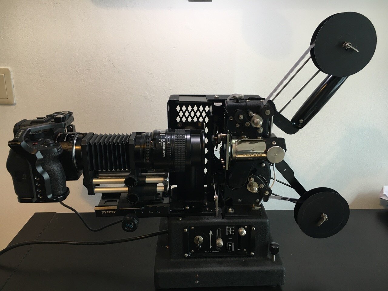

Und so sieht das ganze dann fertig aus:
Was mir daran so gut gefällt: Es ist so schön kompakt.
Durch die 1:4 Übersetzung des Antriebes werden ca. 2,5 Bilder pro Sekunde am Bildfenster vorbeigezogen, die die A7sIII mit einer schnellen Speicherkarte locker wegschreibt. Das Bildfenster habe ich übrigens mit einer Feile etwas erweitert, um die Perforation für eine eventuelle Stabilisierung in Resolve mitzuscannen. Das wäre aber eigentlich nicht wirklich nötig gewesen, weil das Schaltwerk des Siemens extrem präzise arbeitet.
Das Nikon 60mm Macro-Objektiv in Verbindung mit dem Balgengerät zeichnet sehr, sehr scharf. Der Focus ist mit der Focusvergrößerung der Sony und dem Schlitten des Balgens sehr präzise einzustellen und die 4K Auflösung der Bilder zeichnet wirklich jedes Korn des Kodak Double X auf.
Ich bin eigentlich sehr zufrieden mit dem Ergebnis, bin jetzt aber auch etwas angefixt, dass Projekt noch zu modifizieren und zu perfektionieren...

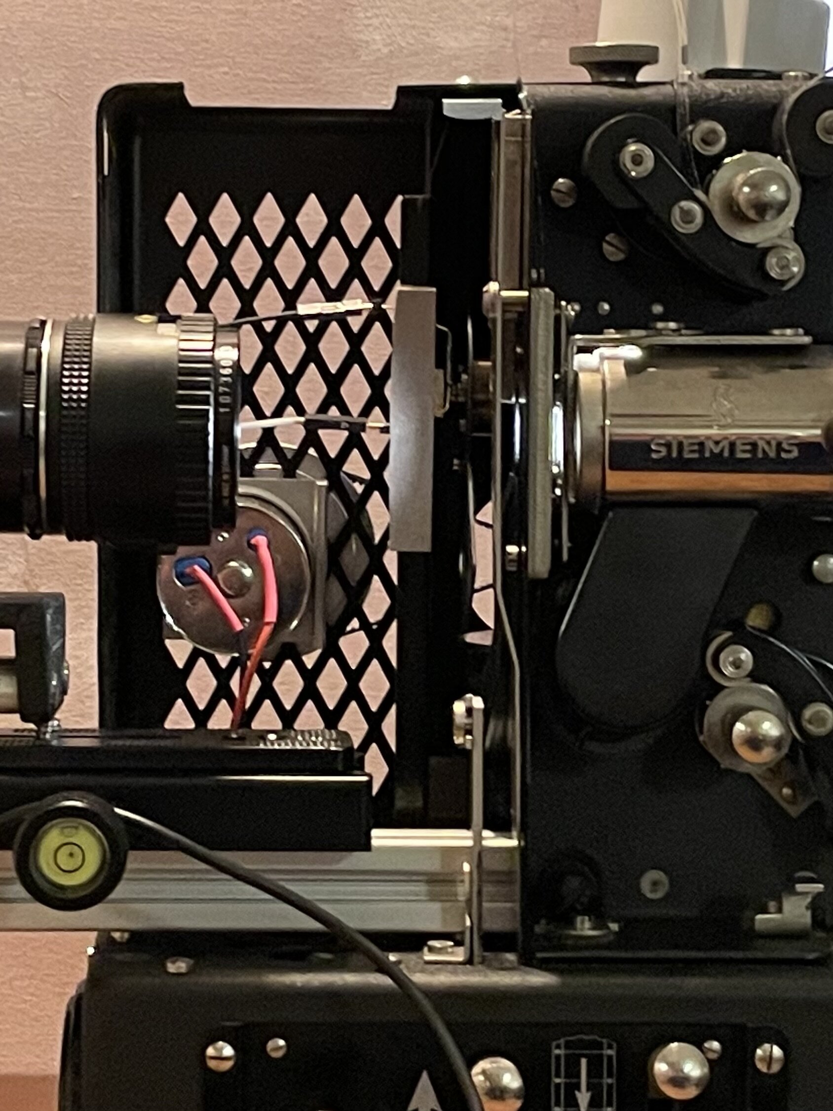

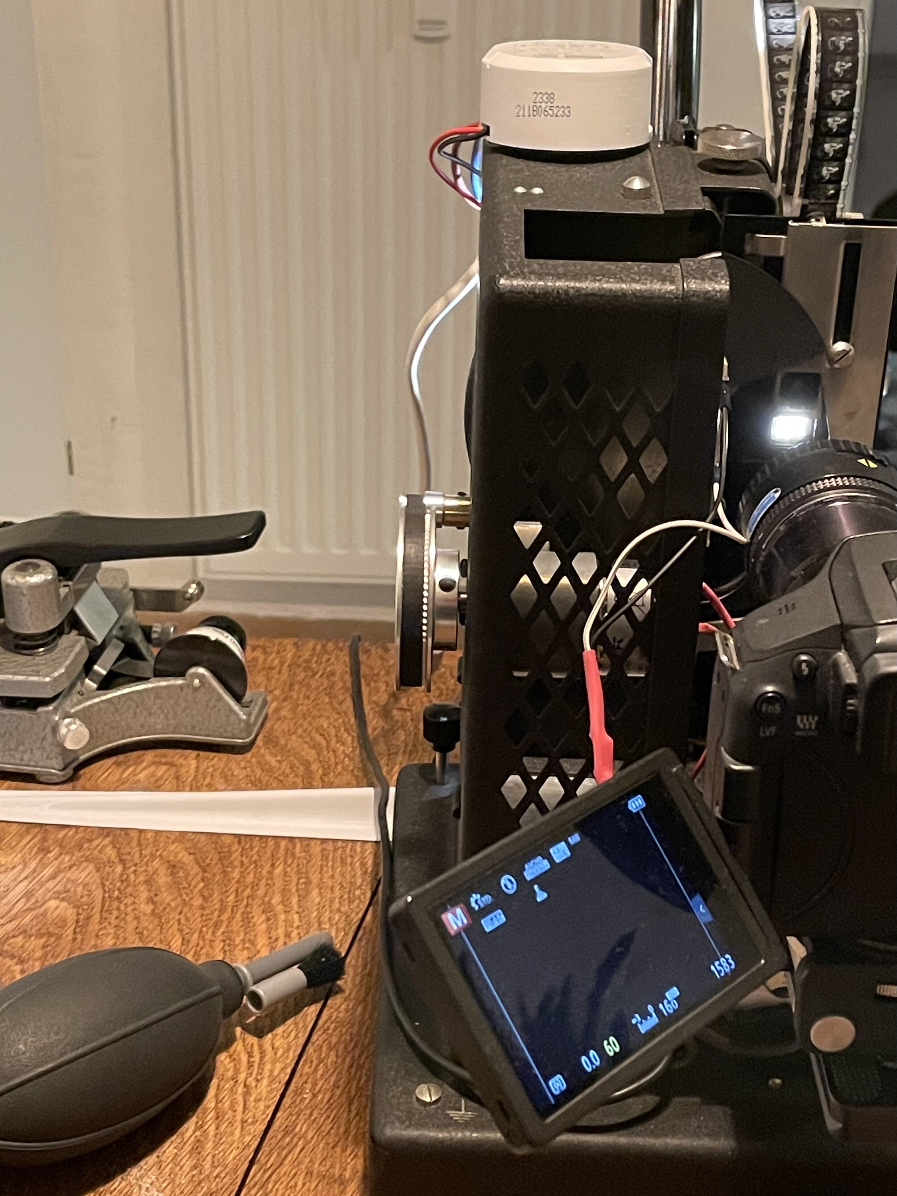

Aus gegebenem Anlass schließe ich mich mal an.

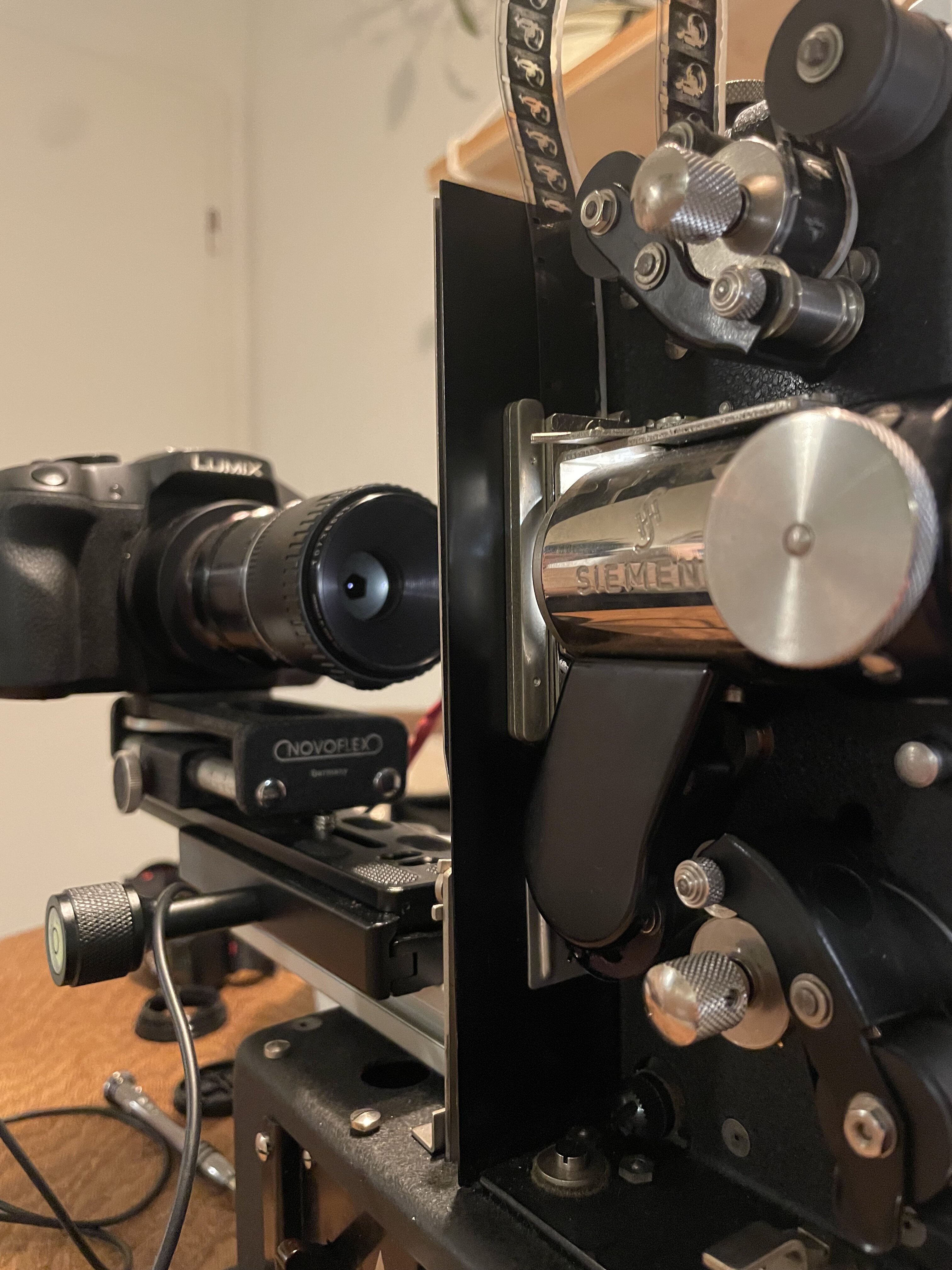

Weihnachtszeit ist Bastelzeit (ja, etwas verspätet): In leichter Abwandlung aber im Prinzip gleich hab ich mir auch einen „Siemens-Scanner“ gebaut!
Kamera: Lumix G6
LED: Nichia NFCWL048B-V2 COB-LED, CRI 90+ (etwas stark, aber viel hilft viel 🙂)
Auslösung: auf der Flügelblende (ich hab sie gelassen, wie sie war, störte nicht), sitzt ein Magnet, der einen Reed-Kontakt auslöst und damit die Kamera
Geschwindigkeit: Leider nur so 1-1,5 BpS aktuell. Der Motor ist am Anschlag.
Was ist noch offen:
• die Motorsteuerung sitzt hinter der ehemaligen Lampenhelligkeitssteuerung; der originale Schalter aber noch nicht, kommt noch wieder dran.
• eine Höhenversellung des Aufnahmeobjektivs wäre sinvoll.
• der Reed-Kontakt sitzt noch etwas schlampig eingeklebt im Projektor. Nachdem ich doch etwas an der Drehbank stand für ein paar Adapter, war ich hier am ende etwas schlampig 😉 Aber hält erstmal!
Und ansonsten läuft's 🙂
Edited by filma (see edit history)
Sehr schön!
Der verwendete Siemens ist ja für doppelt perforiertes Filmmaterial, hast Du von den Zahntrommeln Zähne abgetragen? Und zeigst Du mal Ergebnisse?
Eine Reihe Zähne hab ich vorsichtig abgedreht. Den Greifer muss man natürlich auch einseitig entzahnen. Wegen des kuriosen Greifersystems scheint mir eine genaue Justage zwischen Nachwickel-Zahnkranz und Greifer vonnöten. Da habe ich leider einiges an Zeit und Versuchen gebraucht.
Ergebnis hast Du schon gesehen. Dafür, dass der Film zweimal kopiert wurde (einmal davon am Steenbeck 😬) und er digital nicht stabilisiert wurde, scheint mir der Bildstand recht ok 🙂
