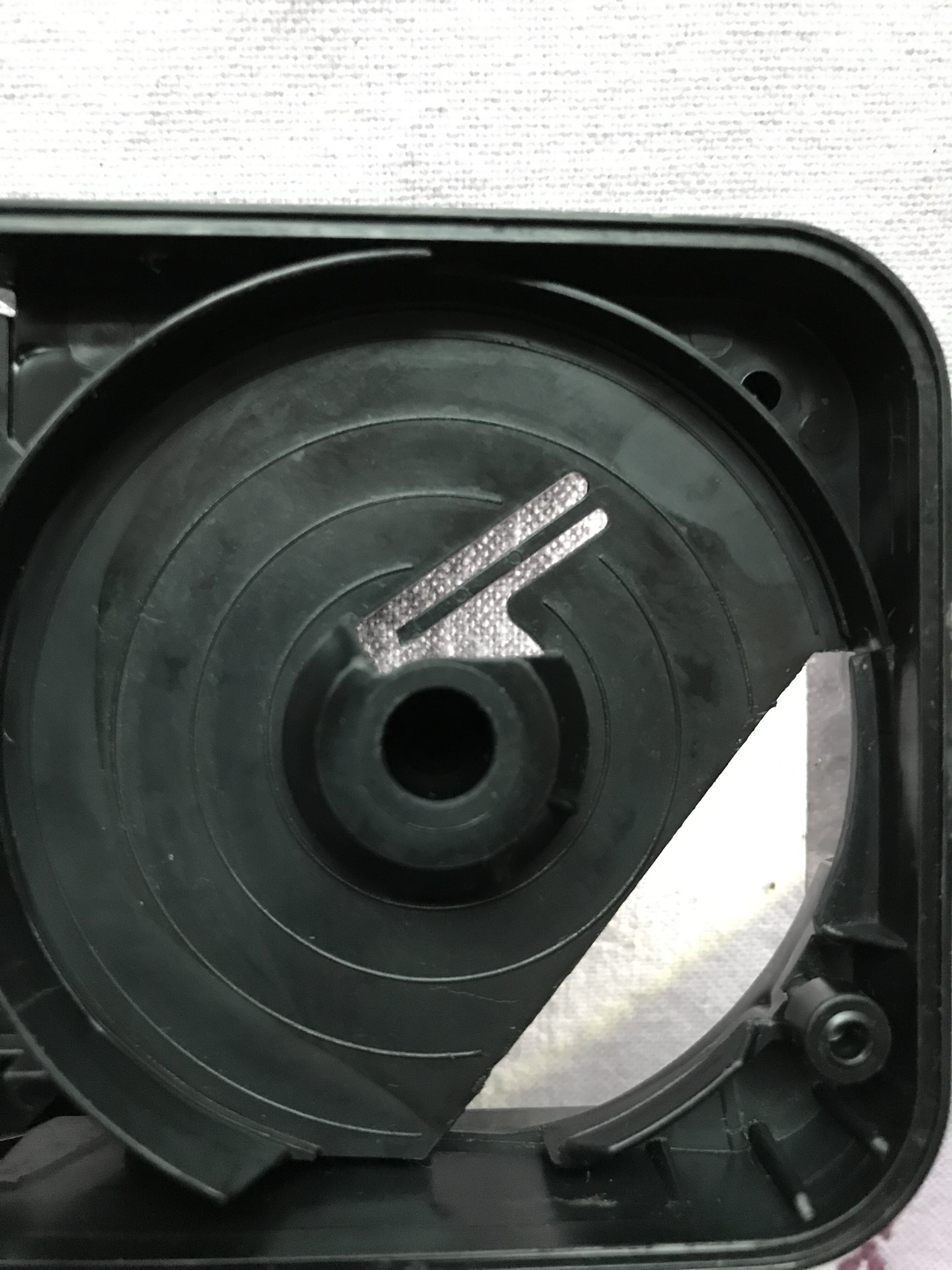

Die Ratsche ...bei der Kodak-Kassette
Dieses windige Plastikfähnchen hier?
In meinem Fall zu kurz, um eine Sperre zu sein....bzw. Ende abgebrochen...oder ein Fehlguss...kann ich nicht feststellen.

Das sieht in der Tat nach Fehlguss aus. Das Zeug bricht nicht so schnell (wie man beim öffnen merkt). Die Kassette sollte Kodak Dir problemlos erstatten.

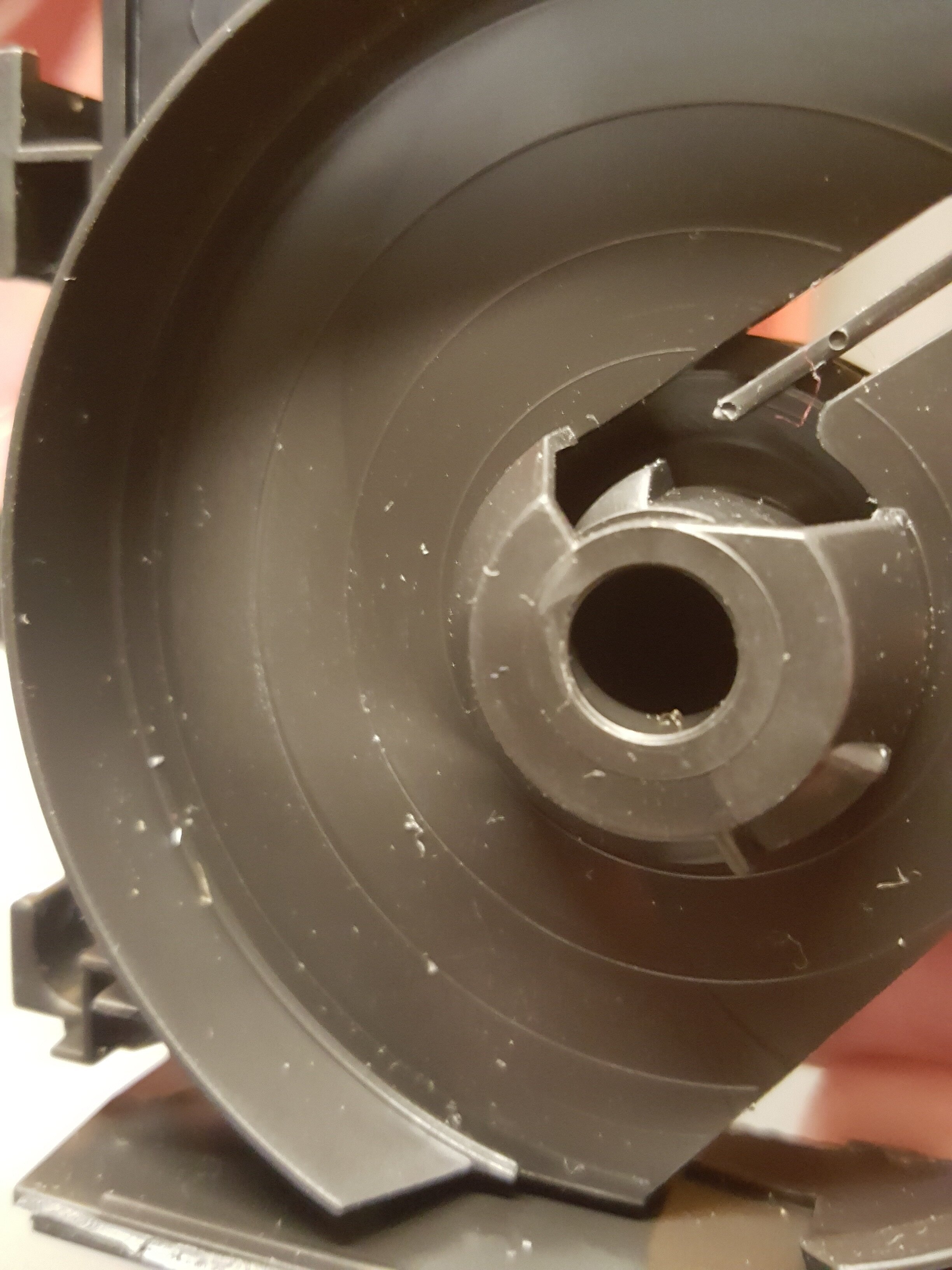

vor 57 Minuten schrieb Friedemann Wachsmuth:
Man sieht bei Klaus' ja sogar noch den Einspritzpunkt.
Dieser direkte Bild-Vergleich ist wirklich interessant !
