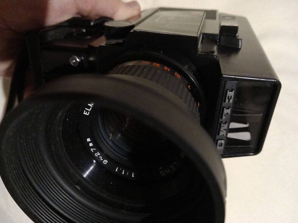

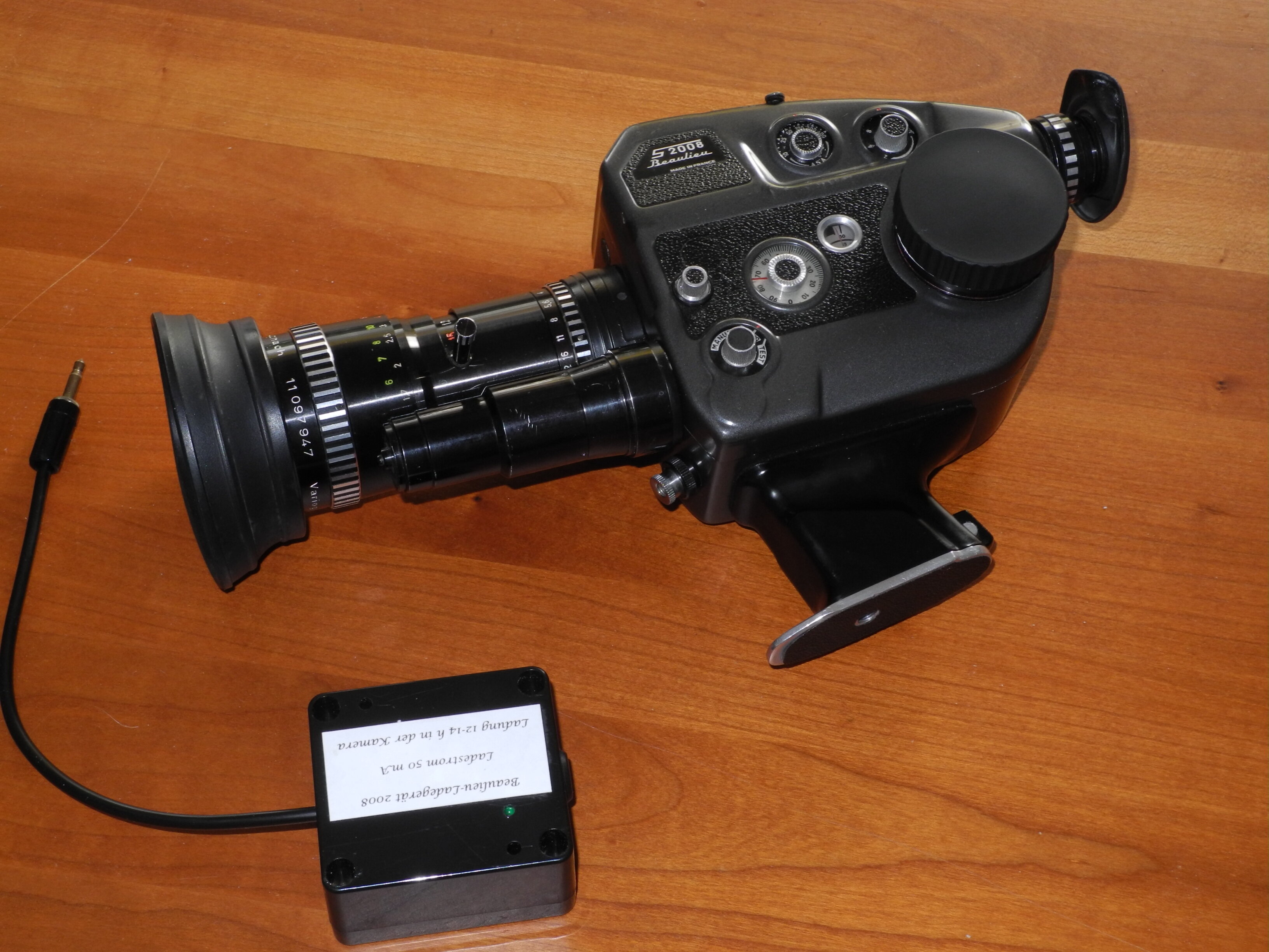

Danke für den Hinweis mit Bildern. Ich hatte schon gemerkt, dass man sich bei diesen Bauer- Kameras aktiv aus dem Macrobereich verabschieden muss. Wie beschrieben tritt das Problem nicht bei Macro auf. Vielleicht ist das Problem nur im Sucher, sonst wären ja alle WW- Aufnahmen ausser Focus, kann ich mir aber nicht vorstellen.
  • Face with tears of joy 1
vor 17 Stunden schrieb rebafilm:
Diesmal ist das Objektiv etwas eigenartig. Wenn ich auf Unendlich und 51mm stelle, ist auch das Schnittbild ok. Zoome ich auf 6mm zeigt das Schnittbild Versatz und lässt sich auch nicht richtigstellen, irgendwie seltsam, bei der C900 XLM ist das nicht der Fall.
Dafür könnte ich mir 3 mögliche Gründe vorstellen:
1) Okular falsch eingestellt (Dioptrienausgleich)
2) Okular defekt (z.B. durch Sturz oder schlicht Alterung)
3) Objektiv defekt (auch hier kommen Sturz und Alterung als Ursache in Frage)
vor 1 Stunde schrieb Helge:
1) kanns eher nicht sein, hab auch schon verschiedene Einstellungen probiert.
2) wäre mir am liebsten, Hauptsache die Aufnahmen werden gut...
3) das wäre natürlich der GAU
Also im Raum kann ich z.B. mit Tele scharfstellen und die Entfernung stimmt auch mit der Meterskala überein. Je mehr WW, umso mehr ist auch der Schnittkeil versetzt. Bei der
C 900 XLM ist das nicht, aber die ist elektrisch tot🤬.
Auch 2) wäre kritisch, weil Du Dich nur noch bei Tele auf die Scharfstellhilfe verlassen kannst, Du also immer erst auf Tele stellen musst.
Ich habe schon Kameras gesehen, die ein defektes Zoom hatten, das sich genauso verhalten hat, wie Du es beschrieben hast.
Mitunter müssen da mehrere Linsengruppen für die fokusgleiche Brennweitenänderung verschoben werden, da kann schon mal was kaputt gehen im Laufe der letzten 40-45 Jahre…
Ojeh! Irgendwie liegt ein Fluch auf meinen Bauer- Kameras. Ich hätte ja ein Umtauschrecht, aber bei der langen Wartezeit bei der Filmentwicklung...und die nächsten Aufnahmen sind erst am 1. November geplant. Wenn man dann noch bedenkt dass mich ein E100 Film etwas mehr als die Kamera kostet...
