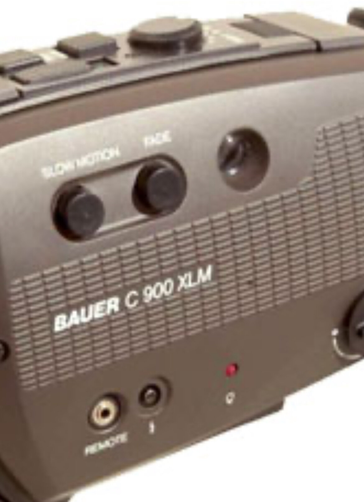

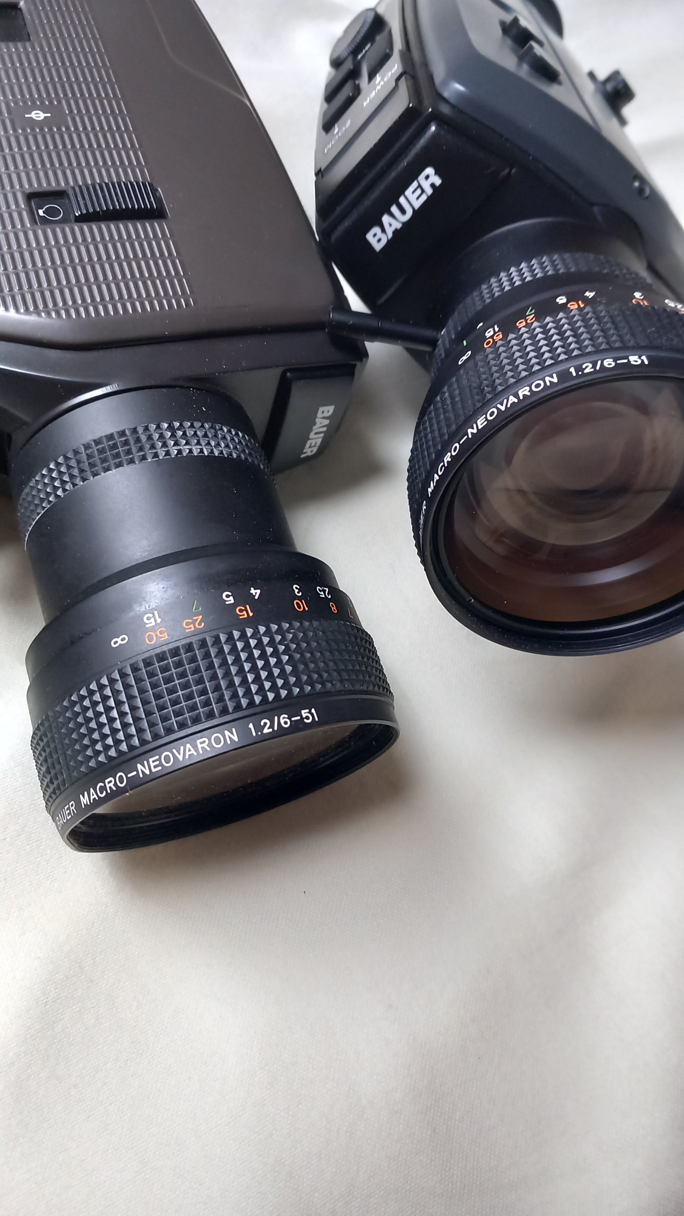

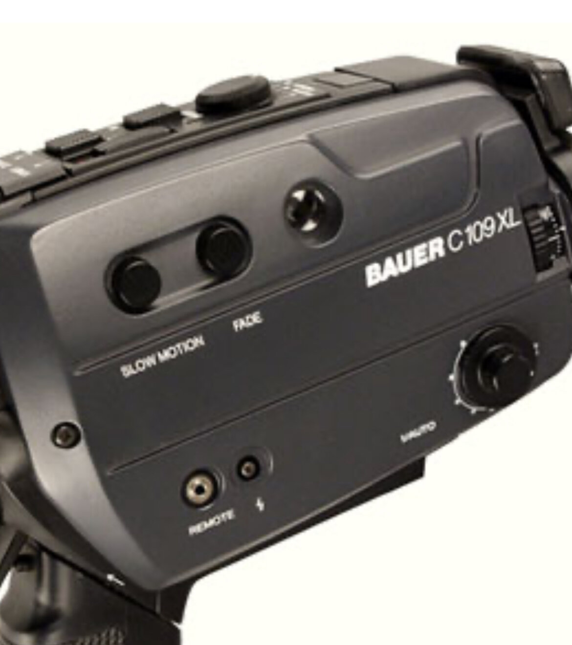

vor 4 Stunden schrieb rebafilm:
Bauer C 109 XL und
Bauer C 900 XLM ,
kann jemand den Unterschied erklären? Irgendwie sind das doch die gleichen Kameras?!
Die eine Kamera ist von 1977, die andere aus dem Jahr 1982. Es gibt minimale Unterschiede am Gehäuse.
Edited by Benutzername (see edit history)
vor 24 Minuten schrieb Benutzername:
Ok, 6 Jahre Fortschritt spiegeln sich in gerippter Aussenhaut wieder🤣, wenn jetzt noch die beiden Sucher gleich hell sind ist es für mich OK. Bin ja nur auf das geniale Objektiv aus und es sollte ein Gehäuse dranhängen, das funktioniert. Da kann ich sogar über das unglaublich schlecht ablesbare Filmzählwerk und die genauso schlecht ablesbare Blendenanzeige im Sucher hinwegsehen😉.

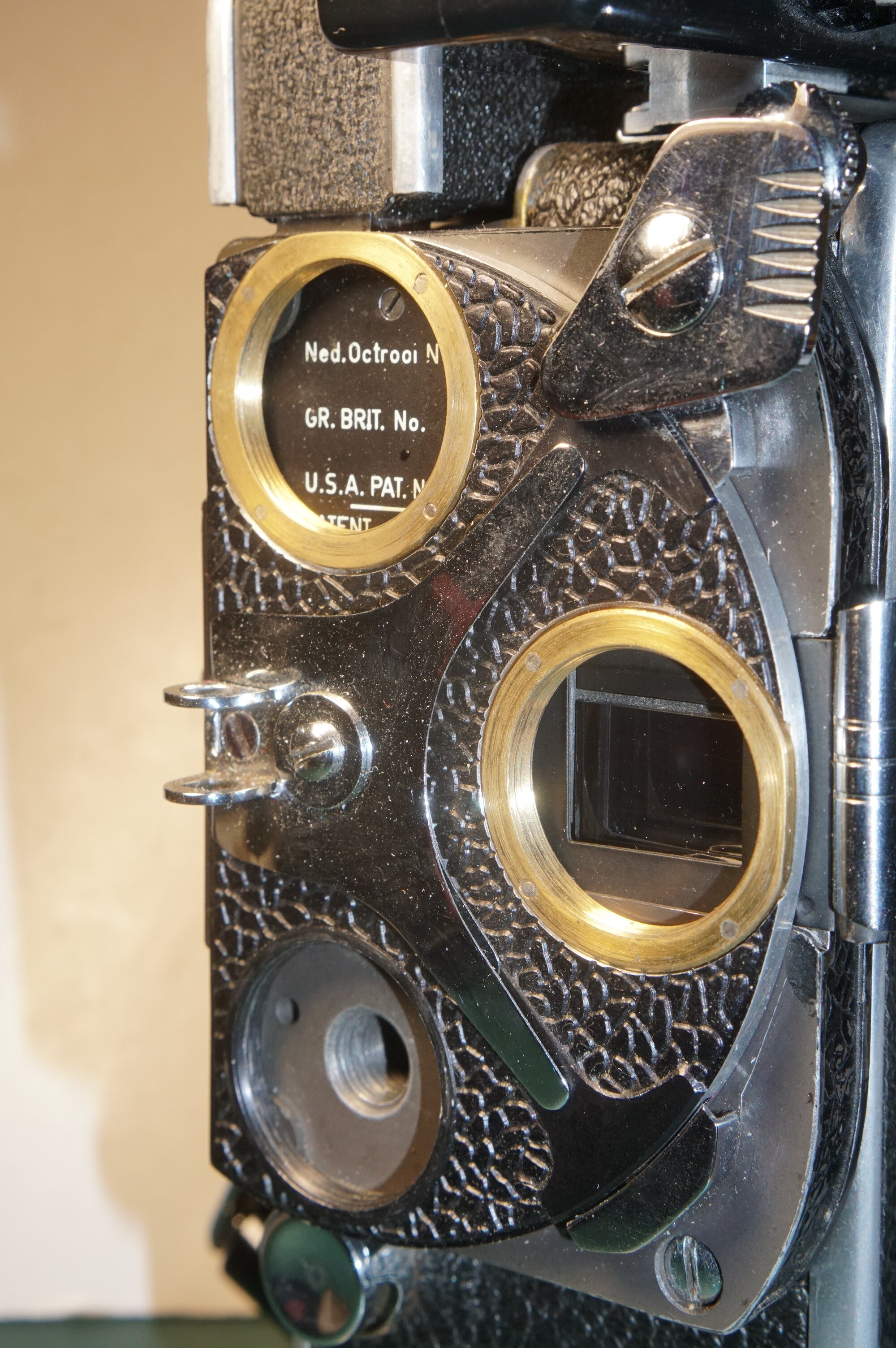

Bei meiner Super 16 Bolex wurde der Revolver belassen, aber die beiden oberen c-Mount Gewinde haben ein neues versetztes Metallgewinde bekommen. Wenn man den Revolver versetzt kann man auch nicht mehr die Turret Lock Schraube im unteren Gewinde nutzen.

vor einer Stunde schrieb triPod:
Das hatte ich bei der D8L erst erwogen, es mit aber letztlich nicht zugetraut. Ich habe sogar schon Schneideisen für D-Mount aufgetrieben.
Wie ist das bei Deiner H16 gemacht worden, @triPod? Ich hätte intuitiv das vorhandene Gewinde mit einer Scheibe exakt plan bündig verschlossen und dann leicht versetzt ein neues Gewinde geschnitten. Aber ob der Rest des "Stopfens" dann auch an seinem Platz bleibt..?
Am 19.10.2025 um 19:03 schrieb Friedemann Wachsmuth:
So sehen die versetzten Gewinde an der Super 16 aus:
  • Thumsbup 3
Also hier sitzt das Objektiv genau richtig, ohne feilen und bohren. Zugegeben, ich hab mir die Warterei auf den S8 Film mit Auspacken einer Kamera verkürzt😄
  • Face with tears of joy 1

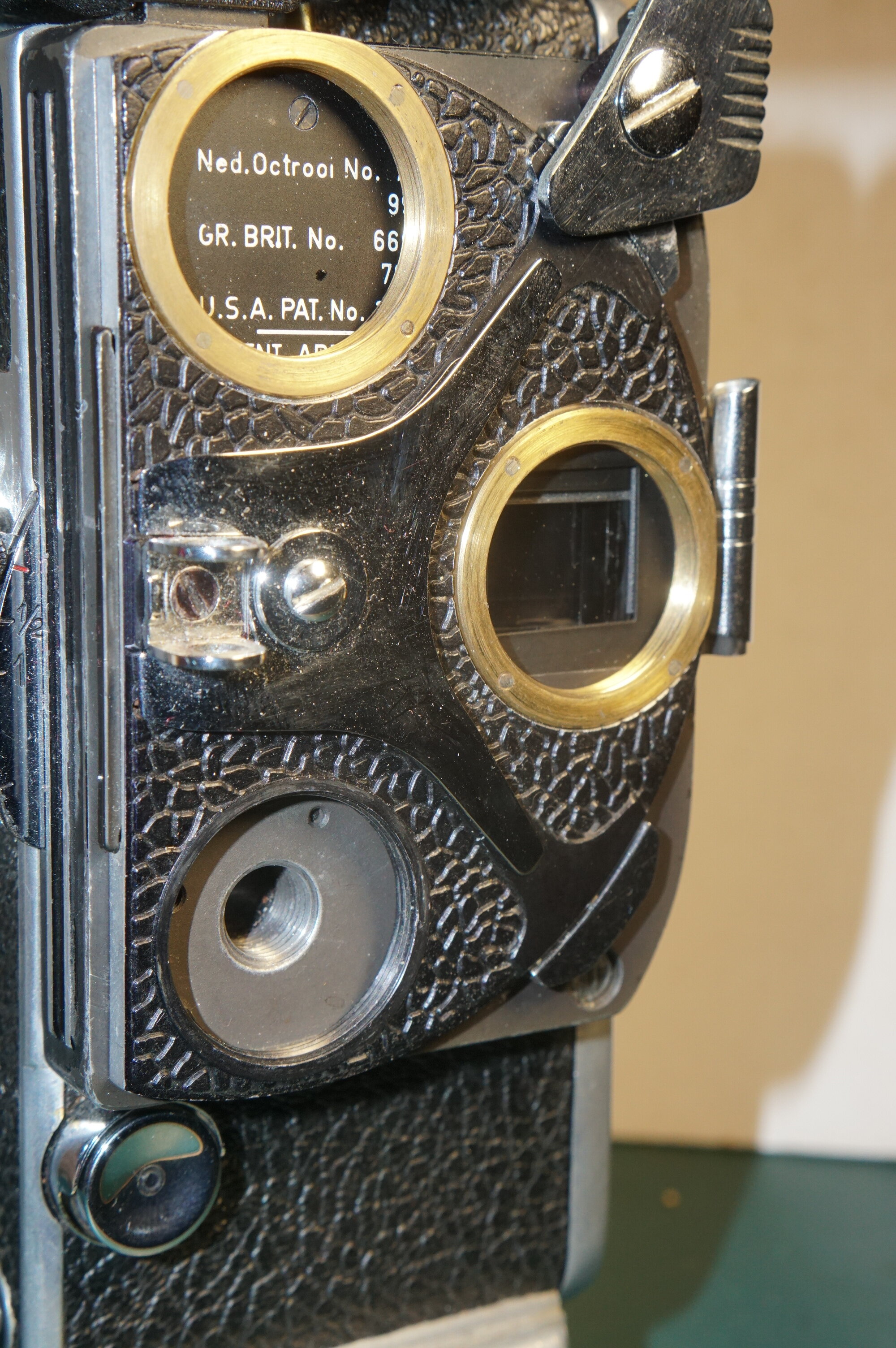

vor 31 Minuten schrieb triPod:
Mich würde interessieren, wie hier die beiden Gewinde versetzt wurden.  Ich kann hier nur erkennen, dass die ursprünglichen Fassungen vergrößert und Messingringe eingesetzt wurden.
Das ist doch recht klar: das Originale Gewinde wurde (inkl. zusätzlichem Rand) exzentrisch ausgefräst und da dann Adapterringe eingeschraubt, die wieder auf C-Mount reduzieren. Die Adapterringe sind mit Stiftschrauben im Gewinde fixiert. Sehr elegant! Die D8L hätte da nicht genug Fleisch.

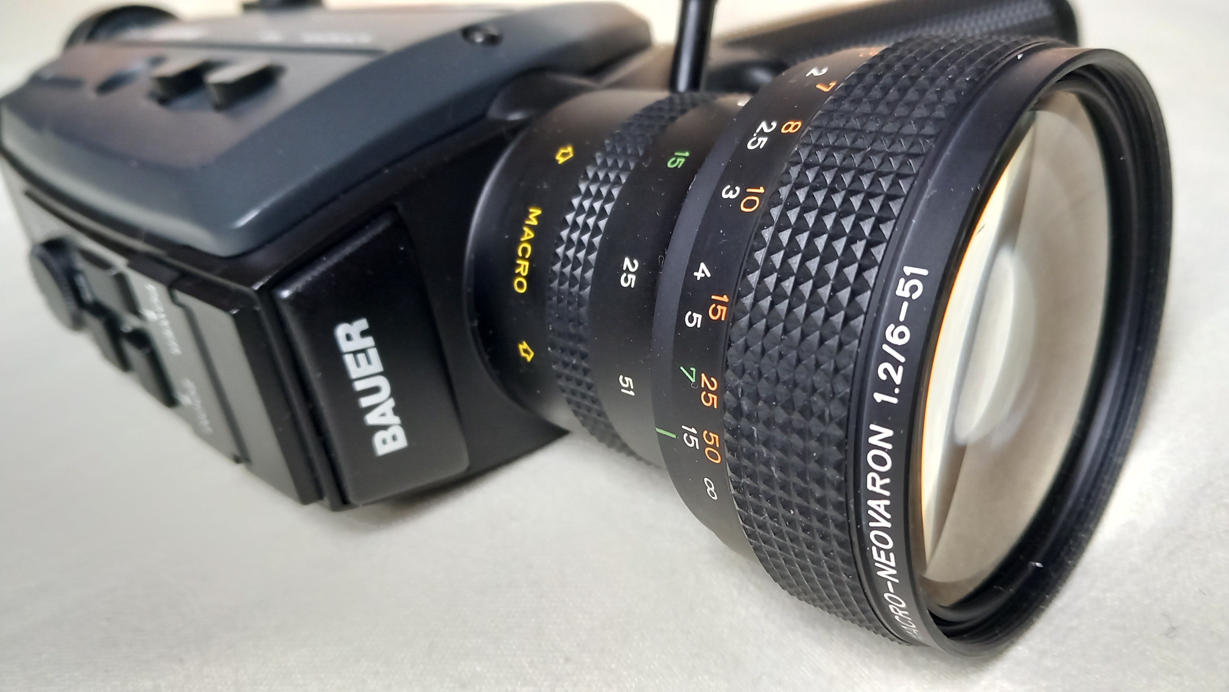

Bolex 7,5 nochmals mit den richtigen Batterien testen und ich hoffe, dass meine jüngst erworbene Bauer C 109 XL auch mit E100 gut funktioniert.
  • Popcorn 1

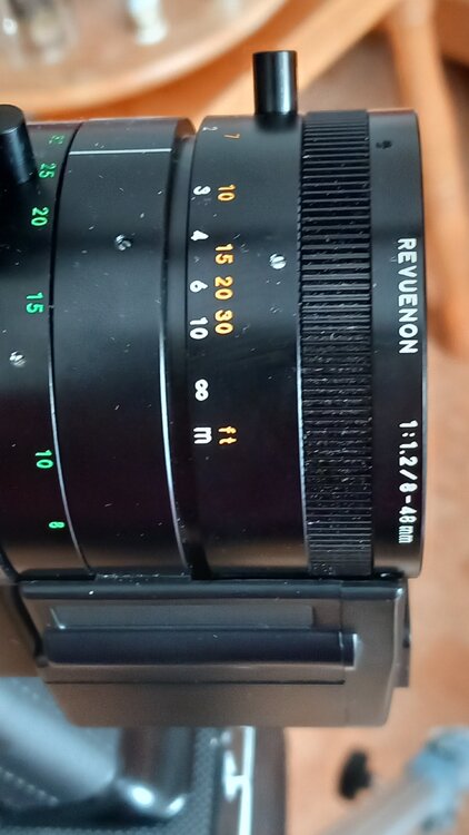

Aufgrund obiger Erfahrungen hab ich heute wieder eine Tüte aufgerissen und den E100 in die Bolex 7,5 eingelegt für ein paar kurze Probeaufnahmen. Wieder war der Transport des Films problemlos. Danach kam der Film in die Bauer C109 XL und - oh grosse Freude - diese Bauer zieht durch! Bin ich am Ziel? Ich glaub es erst wenn der Film auf der Leinwand ist. Diesmal ist das Objektiv etwas eigenartig. Wenn ich auf Unendlich und 51mm stelle, ist auch das Schnittbild ok. Zoome ich auf 6mm zeigt das Schnittbild Versatz und lässt sich auch nicht richtigstellen, irgendwie seltsam, bei der C900 XLM ist das nicht der Fall.
