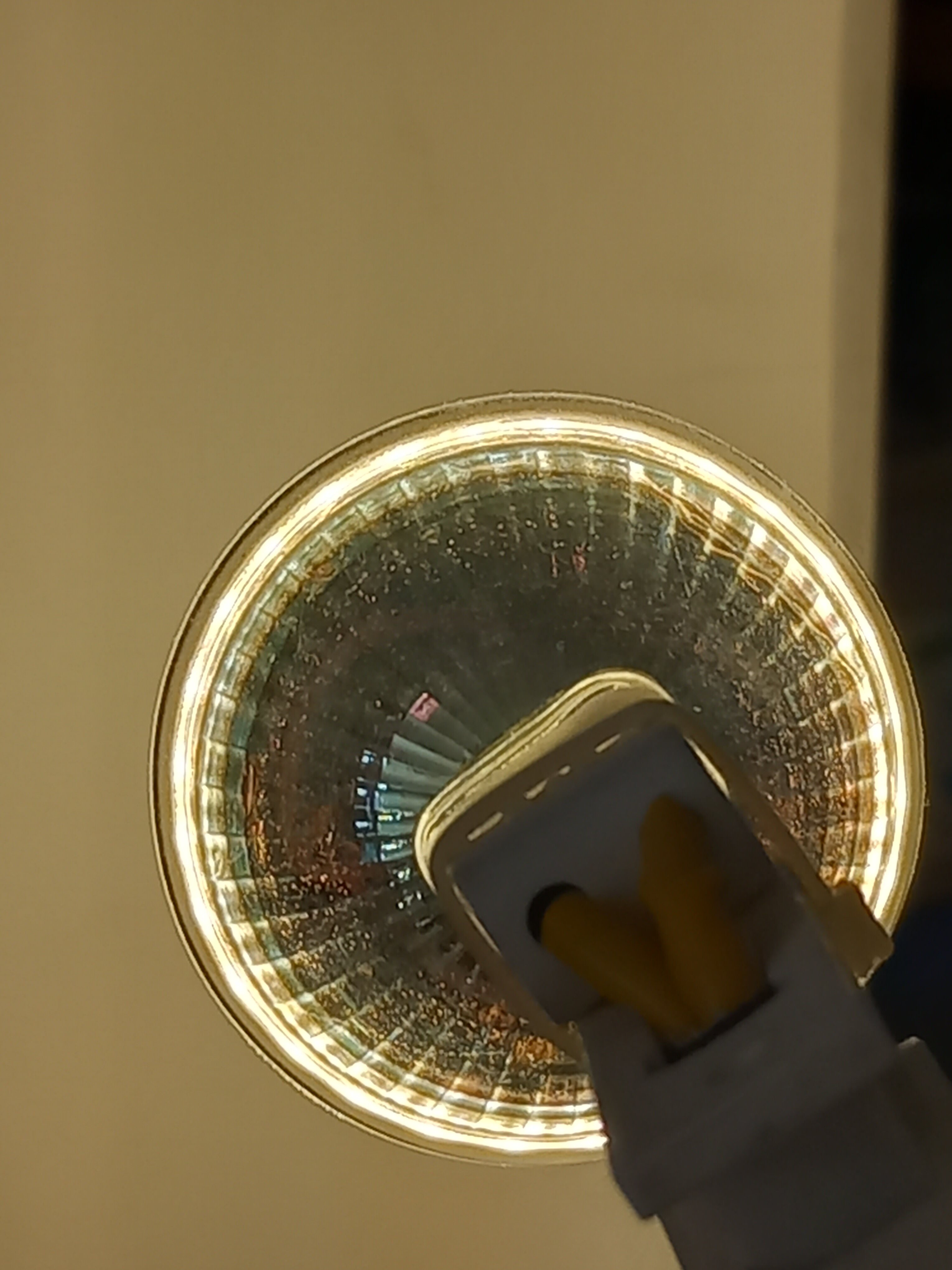

Weil das Alles mit Licht zu tun hat, sende ich Euch auch das Licht vom Adventsteller. Im Tütchen waren E10 Glühbirnchen, die benötige ich für das Hama-Rahmungsgerät. Aus Japan kam wieder mal edelstes Glas mit sehr hoher Lichtsärke.

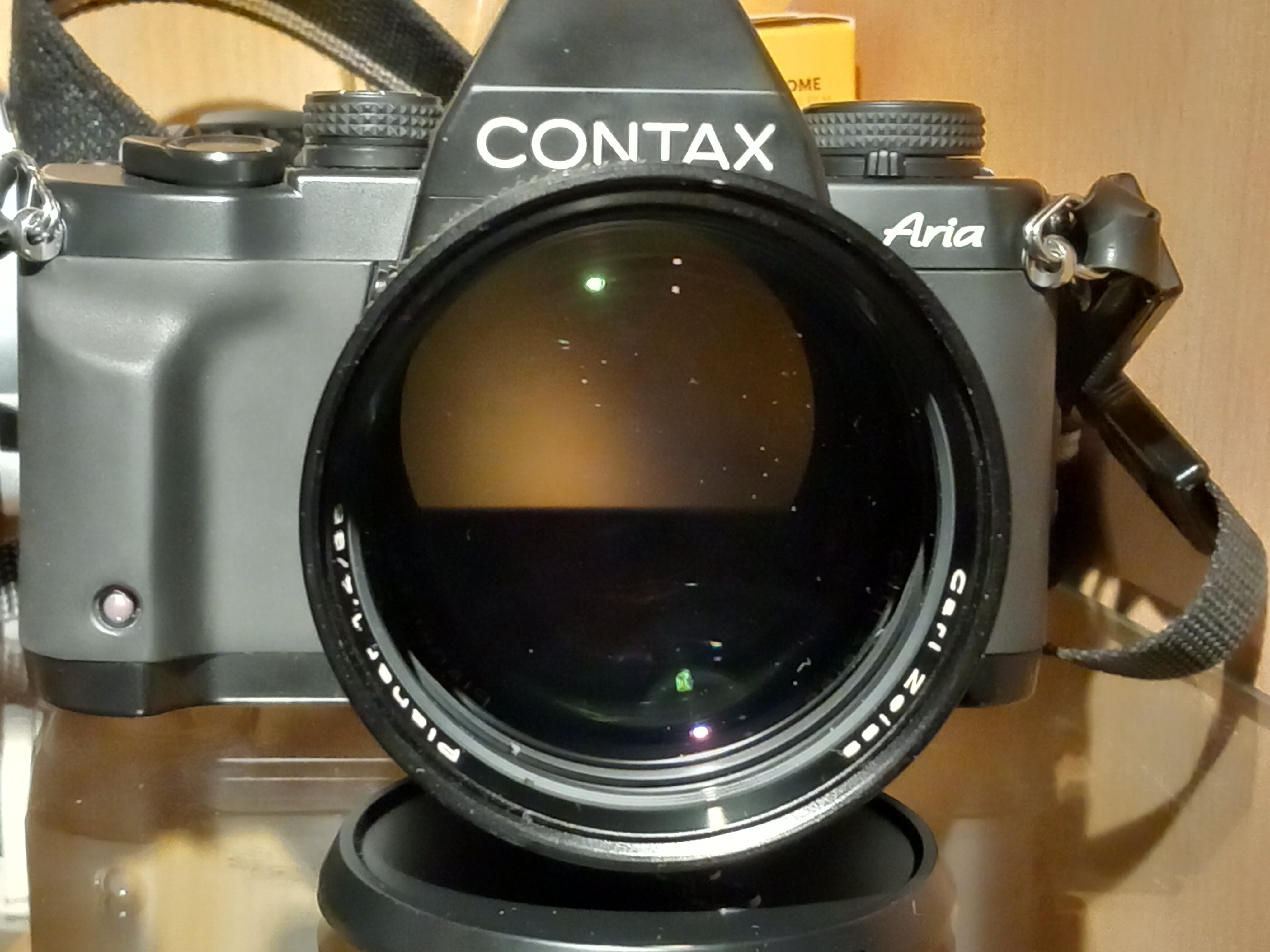

Bei diesem Objektiv konnte ich nicht widerstehen, trotz der Zöllner in Leipzig😁.

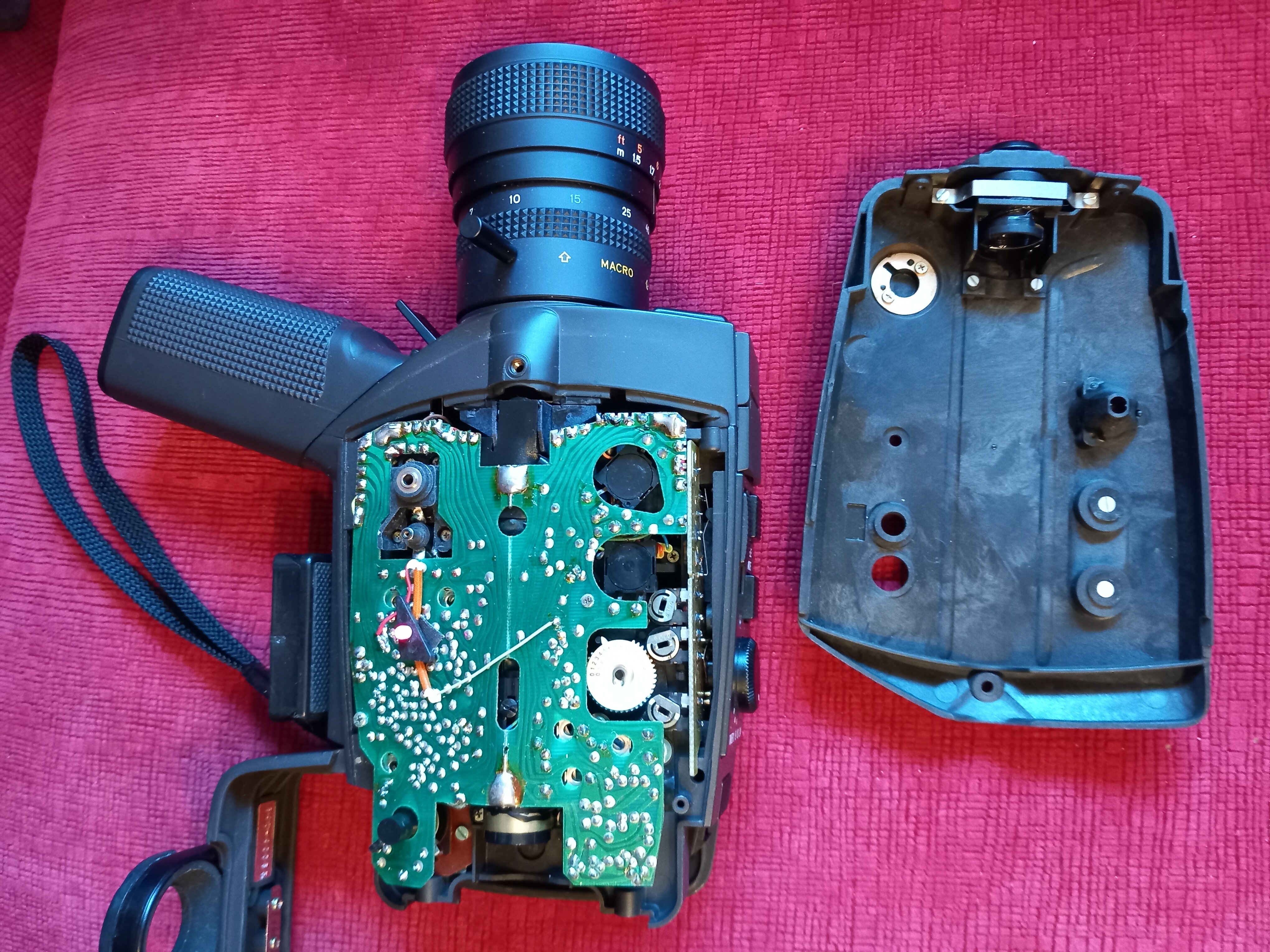

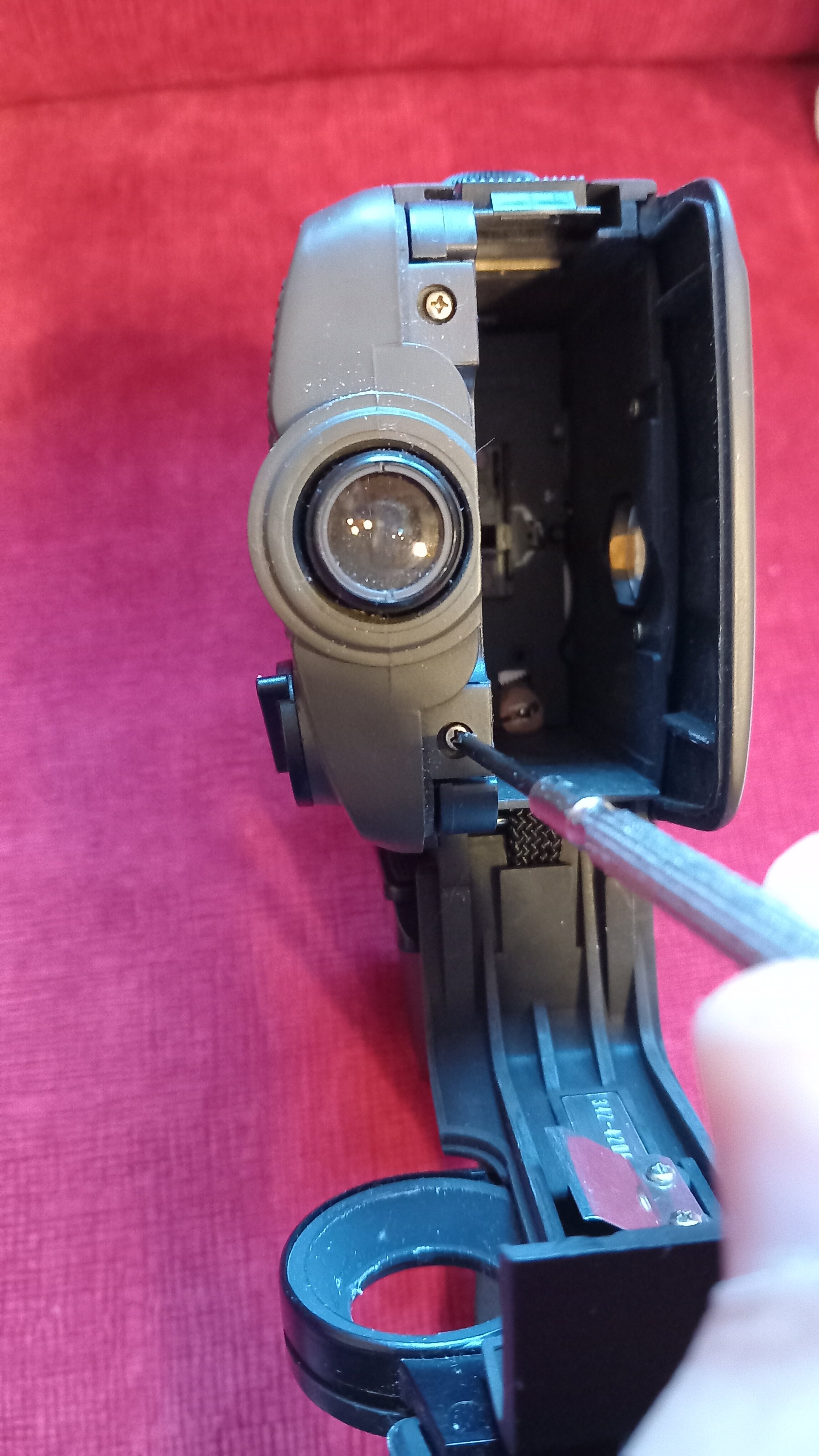

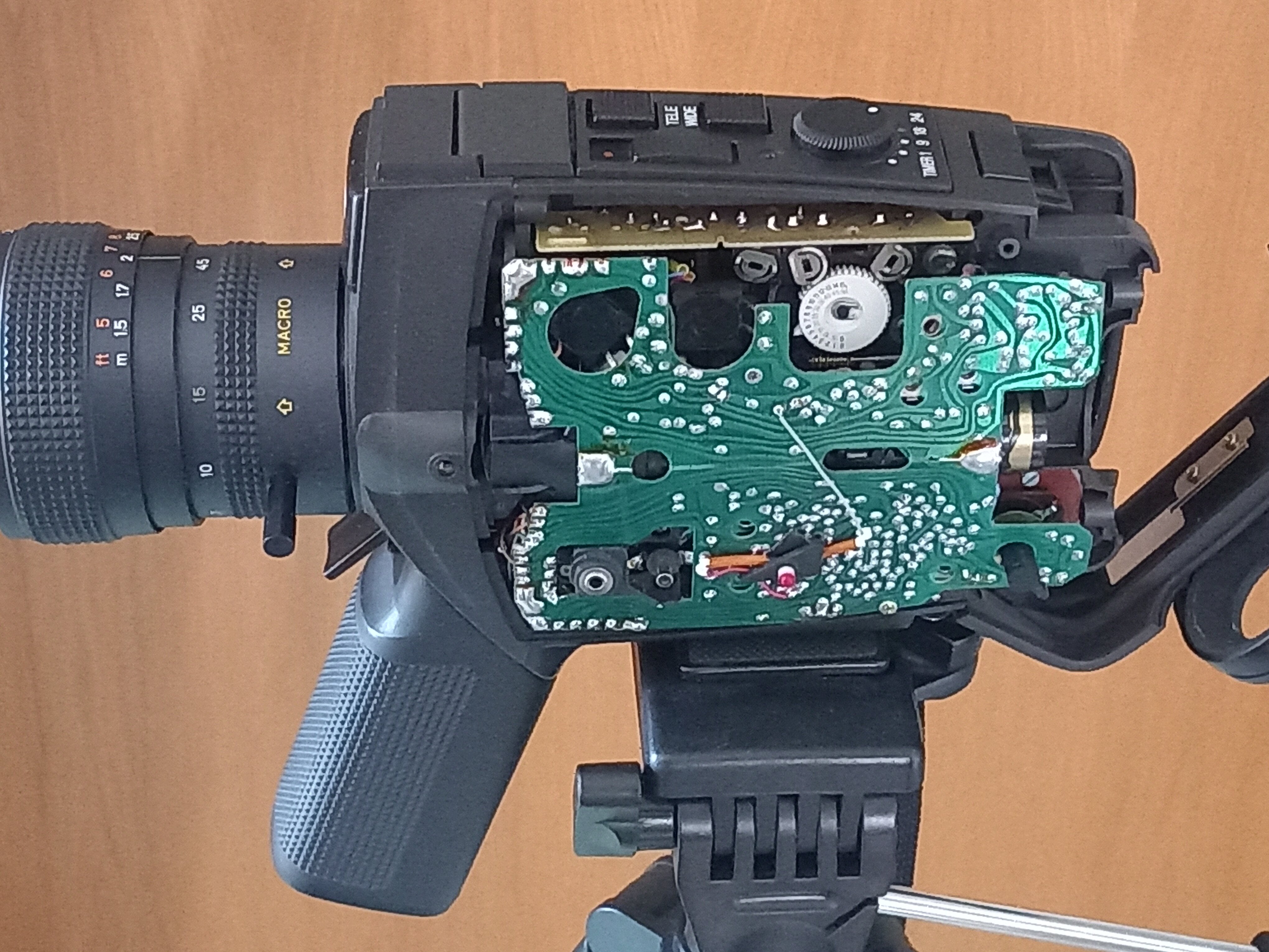

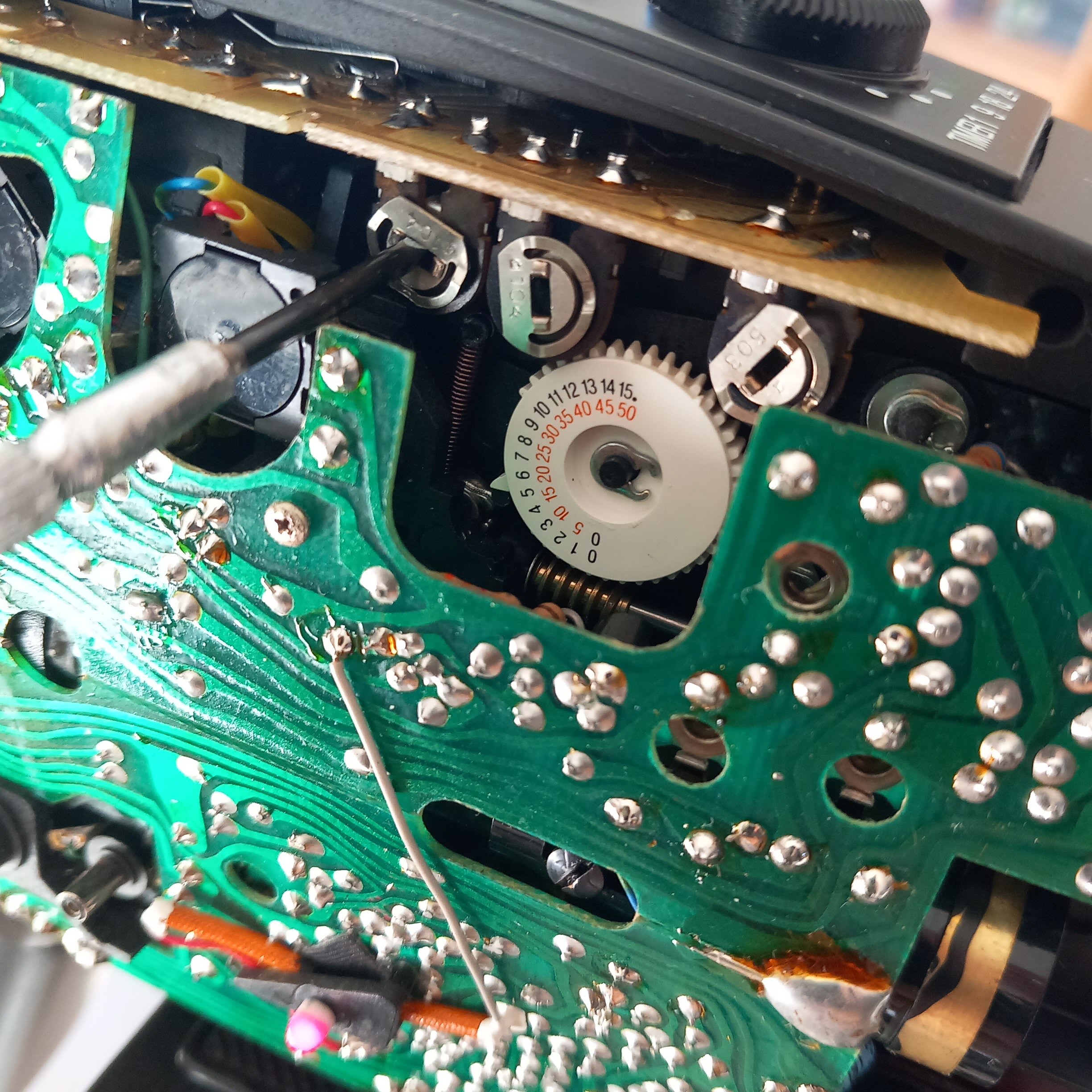

Am 10.12.2025 um 22:11 schrieb rebafilm:

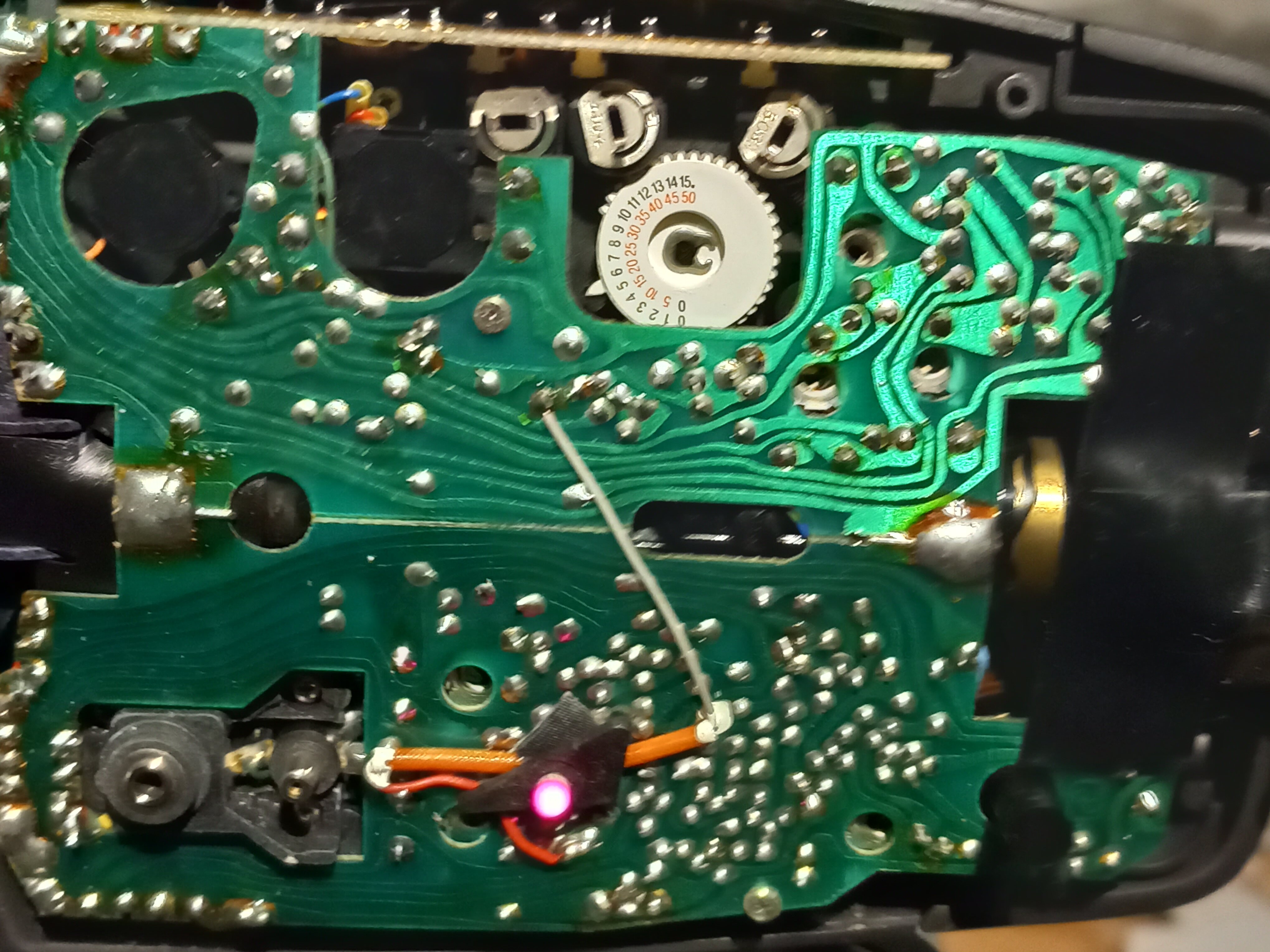

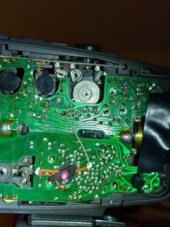

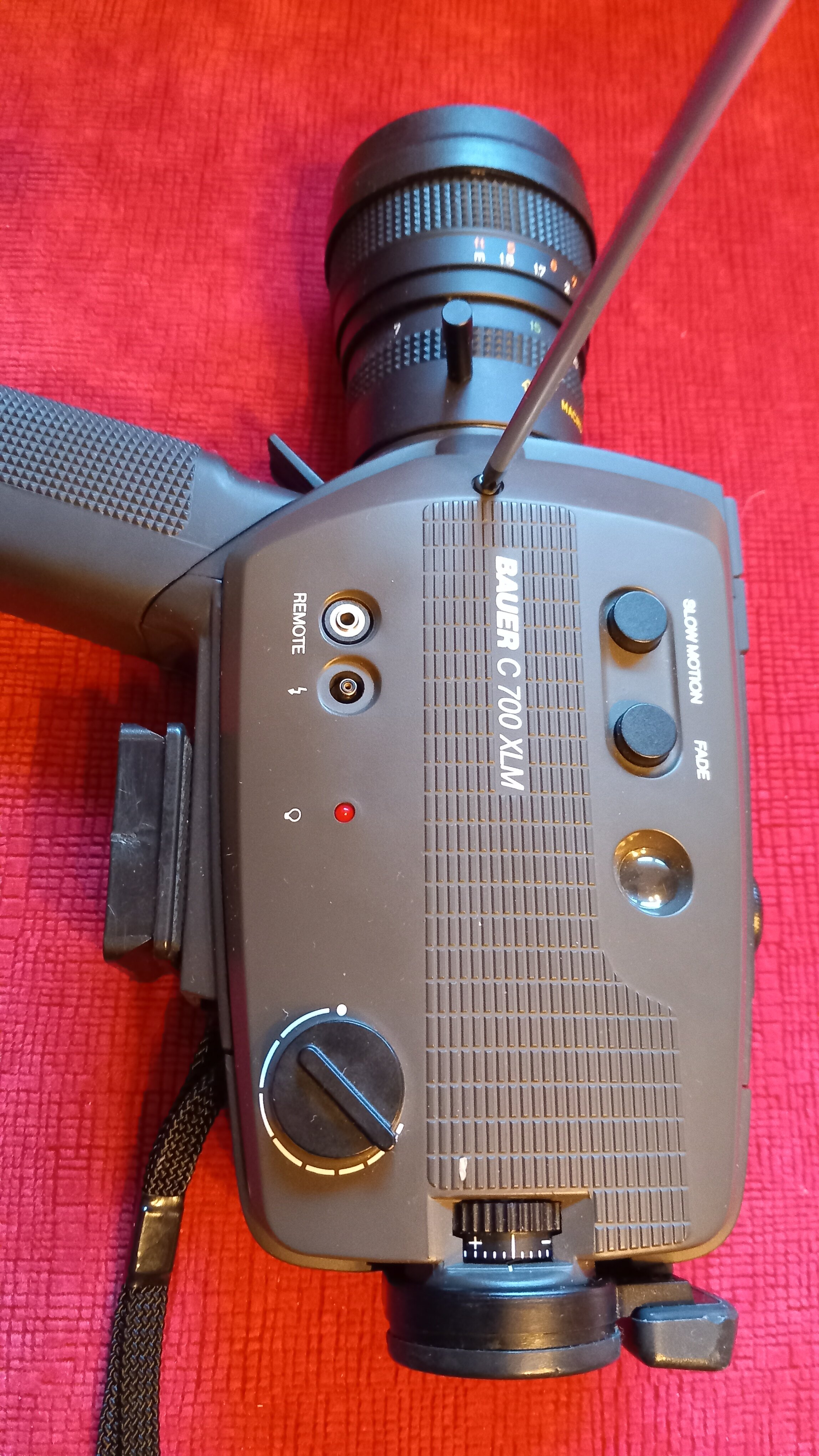

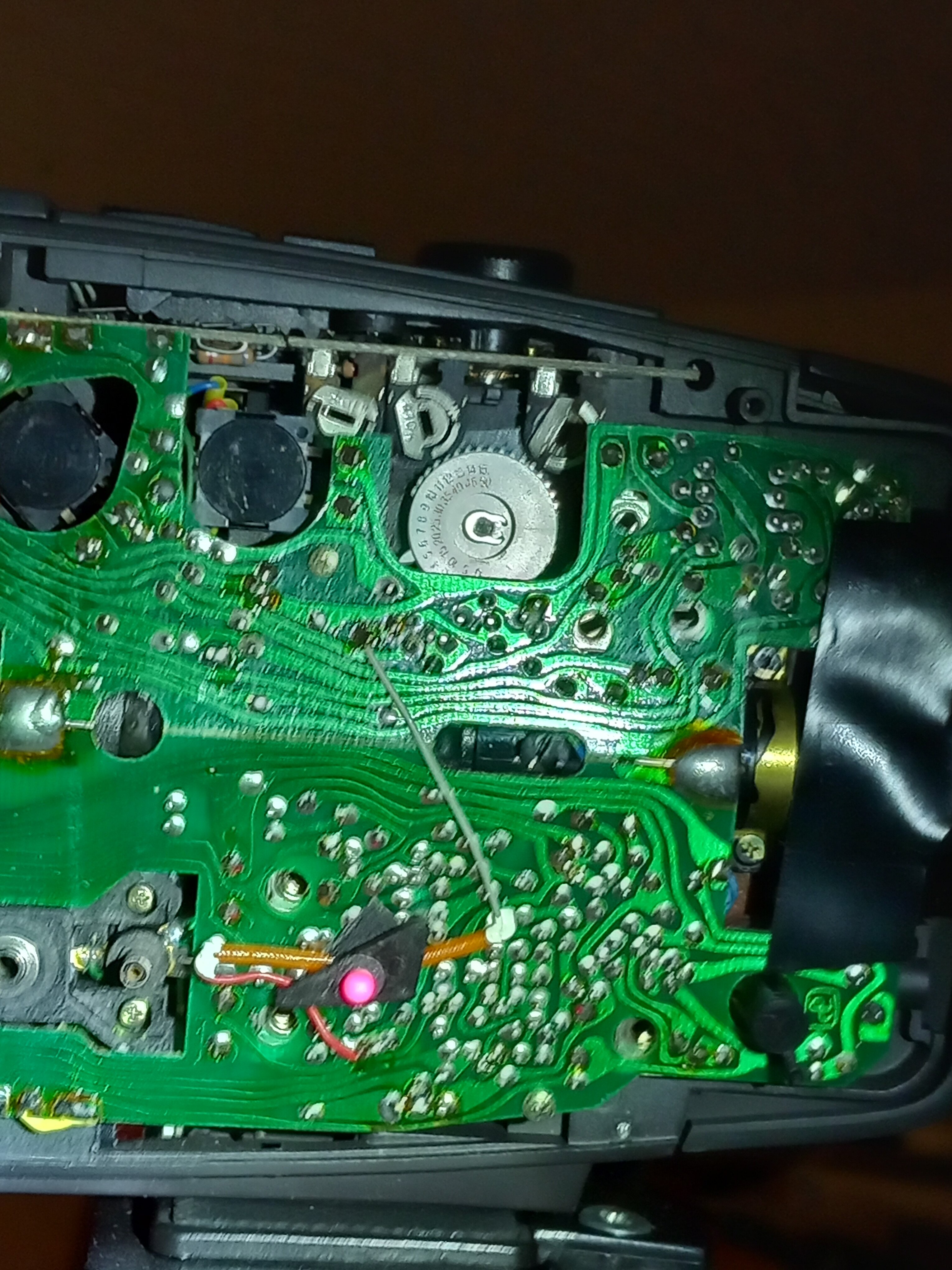

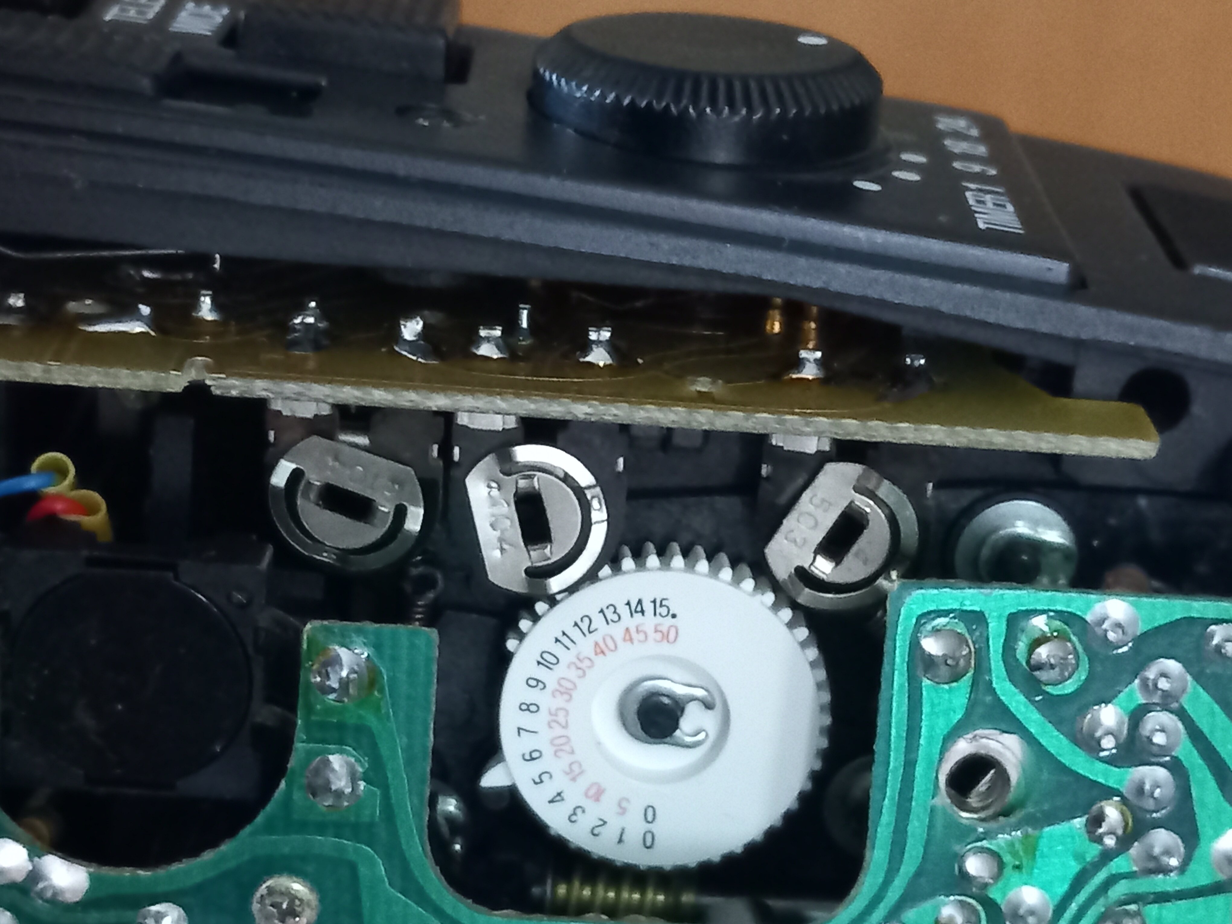

Als viertes wurde meine Bauer C700XlLM mit dem Film bestückt und ja, mein Exemplar transportiert den E100 und funktioniert, belichtet aber den Film etwa eine Blende zu dunkel, wird hier wohl wie 160 ASA belichtet. Das scheint bei der C107 /  C109 nicht der Fall zu sein. Evtl. muss ich noch den richtigen Trimmer finden, um das richtig einzustellen. Na ja, der Winter fängt ja erst an😉
Das ging besser als ich dachte, hab sie Sonntagabend getrimmt
