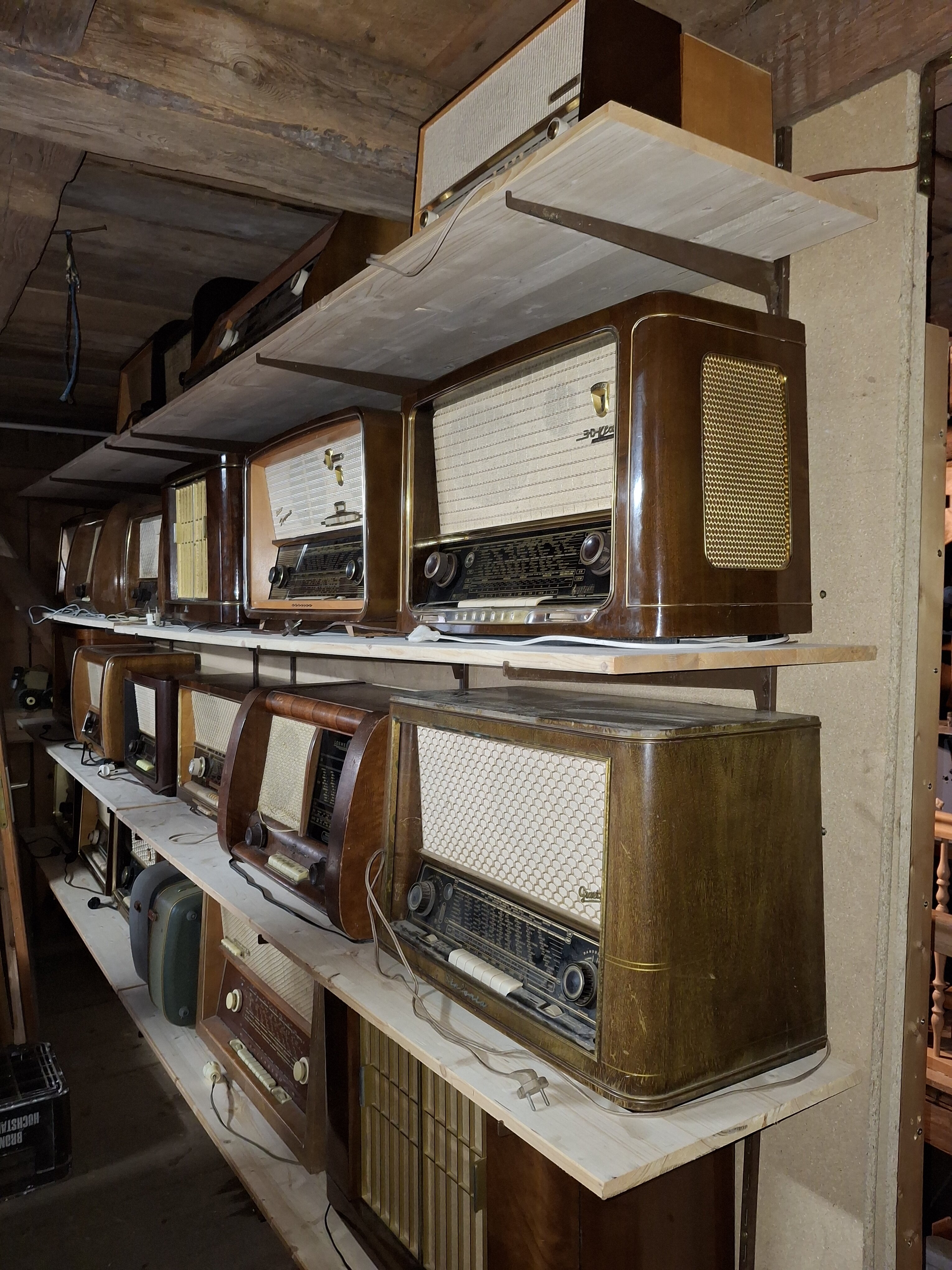

Es ist mit deiner wortverdreherei und deinen Behauptungen, die du in den meisten Fällen nie durch Beispiele oä untermauerst ziemlich spassarm geworden, hier überhaupt noch einen Beitrag zu schreiben. Ich repariere seit gut 25 Jahren Unterhaltungselektronik.  Ich habe auch schon Potis aus philips röhrenverstärkern wie am Fließband ausgebaut, geöffnet und entsprechend erfolgreich behandelt.
Erzähle uns bitte einmal, wieviel du schon repariert hast. Anbei ein offtopic Bild als beispiel mit reparierten Radios aus den letzten 3 jahren.
In zukunft werde ich mich hier begnügen, bei reparaturfragen, auf deine geschätzte expertise zu verweisen.
