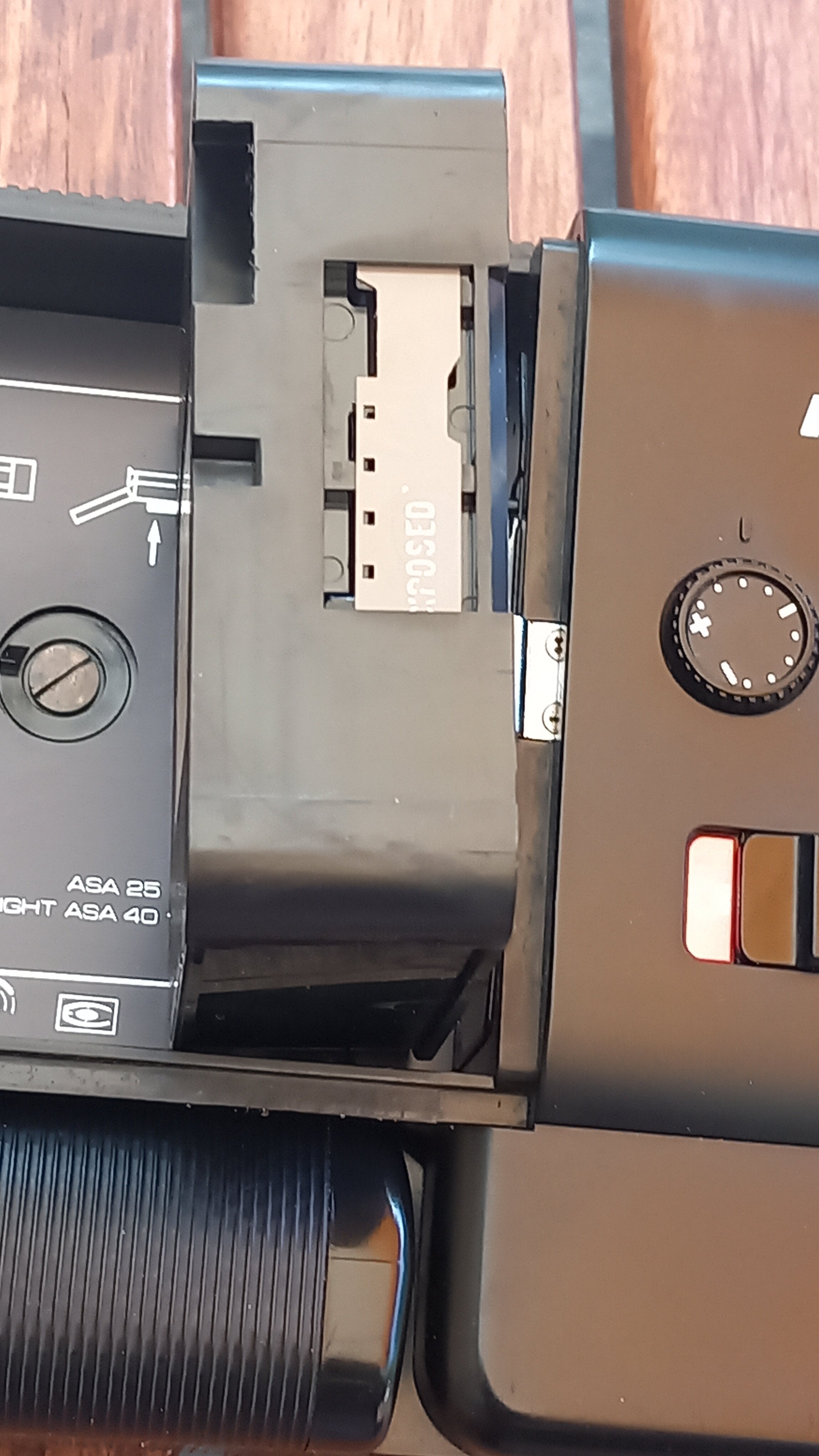

In der Beaulieu 4008 ZMII, saß das Tageslichtfilter zwischen Bildfenster und Verschluss, so dass damals der Kodachrome 40 mit 25 ASA belichtet werden musste. Dies hab ich bei meinen ersten Filmen nie beachtet, so dass meine ersten 120 Meter mit der 4008 ZMll teilweise unterbelichtet waren. Ich korrigierte jedoch oft die Blende direkt, weil mir die Blendewerte zu hoch erschienen.

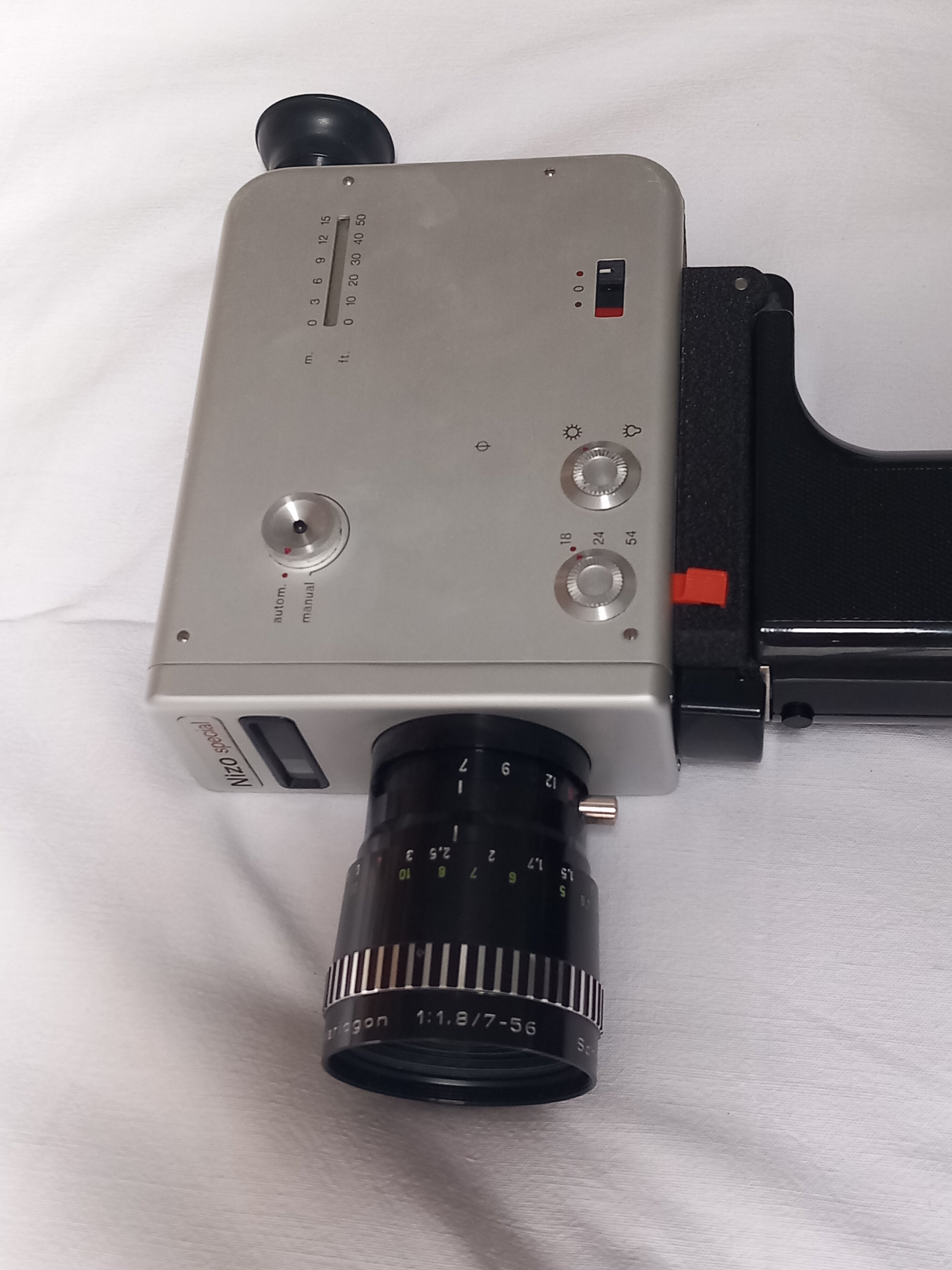

Nachdem meine 8fachzoom Nizo156 erstmal ausgemustert ist, habe ich mir für 20€ diese lichtstarke Kamera schicken lassen, dürfte jetzt meine leichteste 8fachzoom sein.

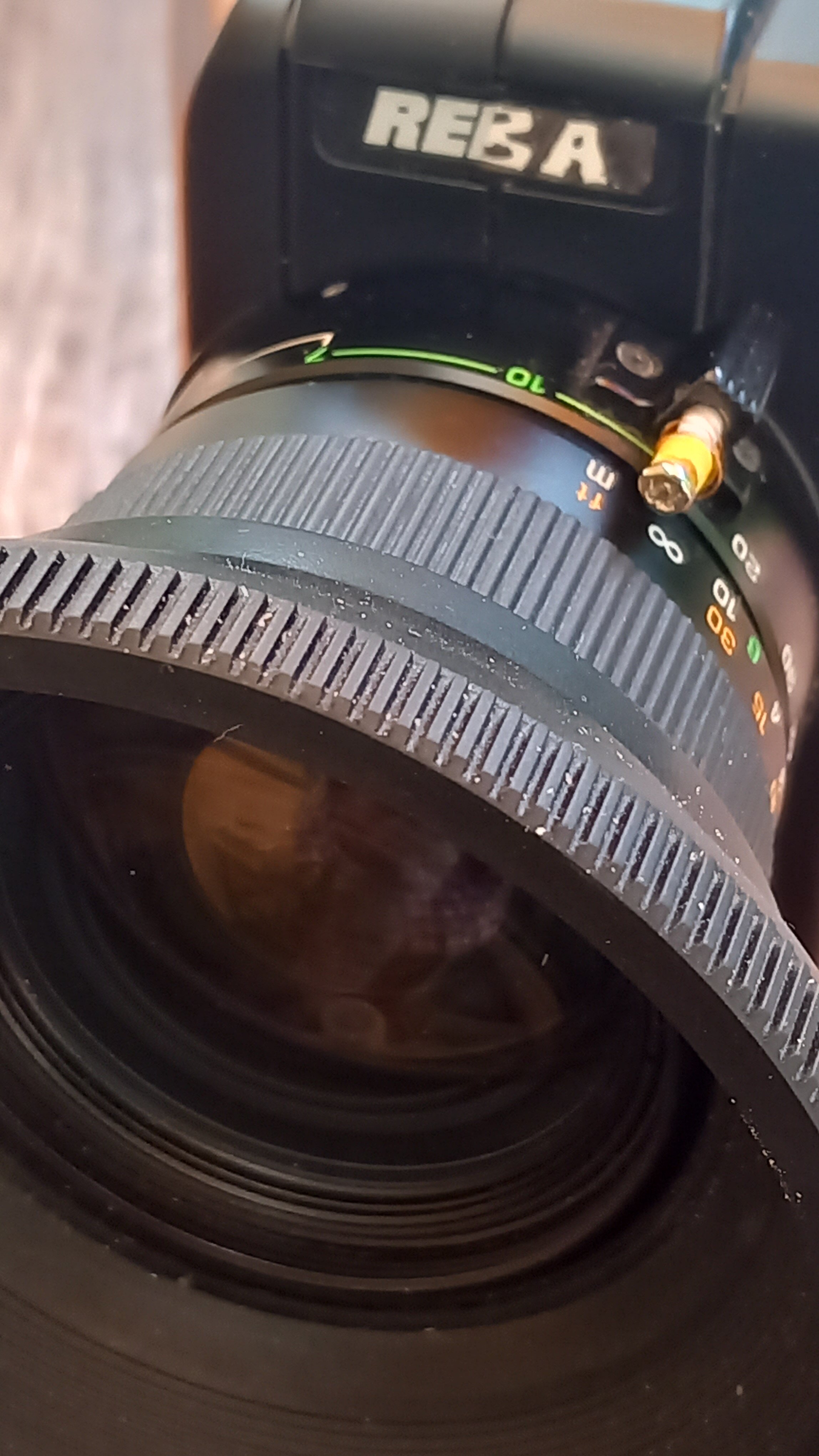

Also war diesmal der Film nur in der Bolex350 und in der REBA CE600. Die zog den Film durch, bis zum Schluss. Ganz ohne vorherige Wartung...
