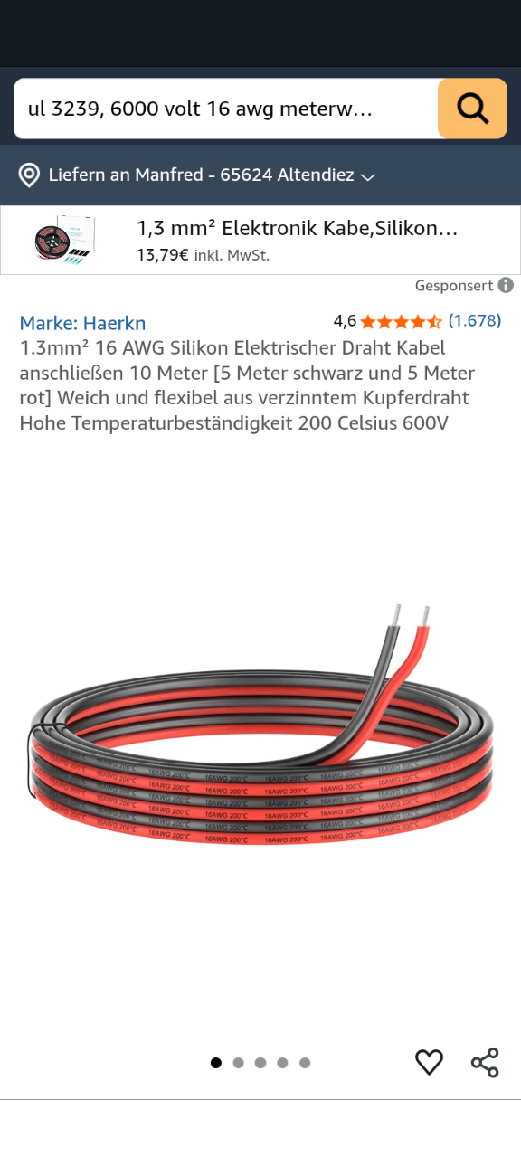

Screenshot_20250817-141516.thumb.png.0c9212ec16e1890ab60e1cbf25e3fac0.pngDas dargestellte Kabel (hier bei AMAZON) läuft (bei eBay) unter der gleichen Bezeichnung mit dem Unterschied, dass das Amazon - Kabel angeblich nur für 600 Volt Maximalspannung ausgelegt ist.
Das bei eBay angebotene für 6 KV.
Beide Kabel sind Kupfer verzinnt im flexiblen Silikonschlauch.
Lieferdatum bei Amazon 1 Tag
Lieferdatum bei eBay mindestens 3 Wochen.
Tja, wo liegt die Wahrheit..?
Sehrwahrscheinlich darin, dass es keinen Unterschied gibt..🤔

Vergleich durchgeführt:
Die Außendurchmesser der Kabel sind absolut identisch.
Das heißt die Durchschlagseigenschaften bei anliegen der Zündspannung auch.
Gibt's doch bestimmt ein Verzeichnis bei welchem Kunststoffmantel des Kabels und der gegebenen Materialdicke in Abhängigkeit der Spannung ein Durchschlagen der Zündspannung erfolgt.
