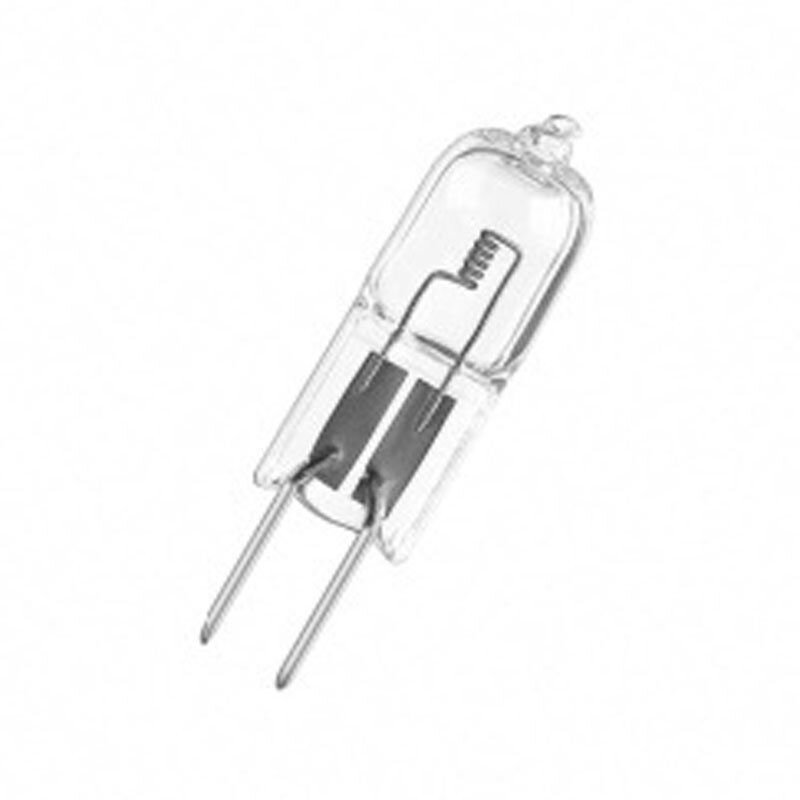

Mal abgesehen von diesen Spekulationen und den angegebenen Lumen-Wert von 10000 als Richtwert gesetzt, fragt sich ob die Lôsung von Thomas Knappstein mit der OSRAM HLX 24 Volt 250 Watt Stiftsockellampe im separaten Spiegel (ich meine der war von Philips) nicht eine gleichwertige wenn nicht die bessere Lösung darstellt.
Die bezeichnete Stiftsockellampe hat nämlich die gleiche Lichtleistung von 10000 Lumen aber das angenehmere Lichtspektrum von 3550 K
Außerdem kostet sie etwa 3,5 € hält genauso lange und braucht kein Zündgerät mit Hochspannung.
Nachteil ist wohl die größere Hitzeentwicklung.
Ich sehe die Lampe aber doch als echte Alternative.
Hier die Daten:
Energieeffizienzklasse: B
Energieverbrauch: 250 kWh/1000h
EAN: 4050300006734
Elektrische Daten
Nennspannung 24,0 V
Nennleistung 250,00 W
Photometrische Daten
Farbtemperatur 3550 K
Nennlichtstrom 10000 lm
Edited by Eremitage (see edit history)
Einfache Antwort: besucht auch eine separate Versorgung, erzeugt noch viel mehr Wärme, braucht einen separaten Reflektor. Die andere Farbtemperatur sollte man nicht überbewerten.

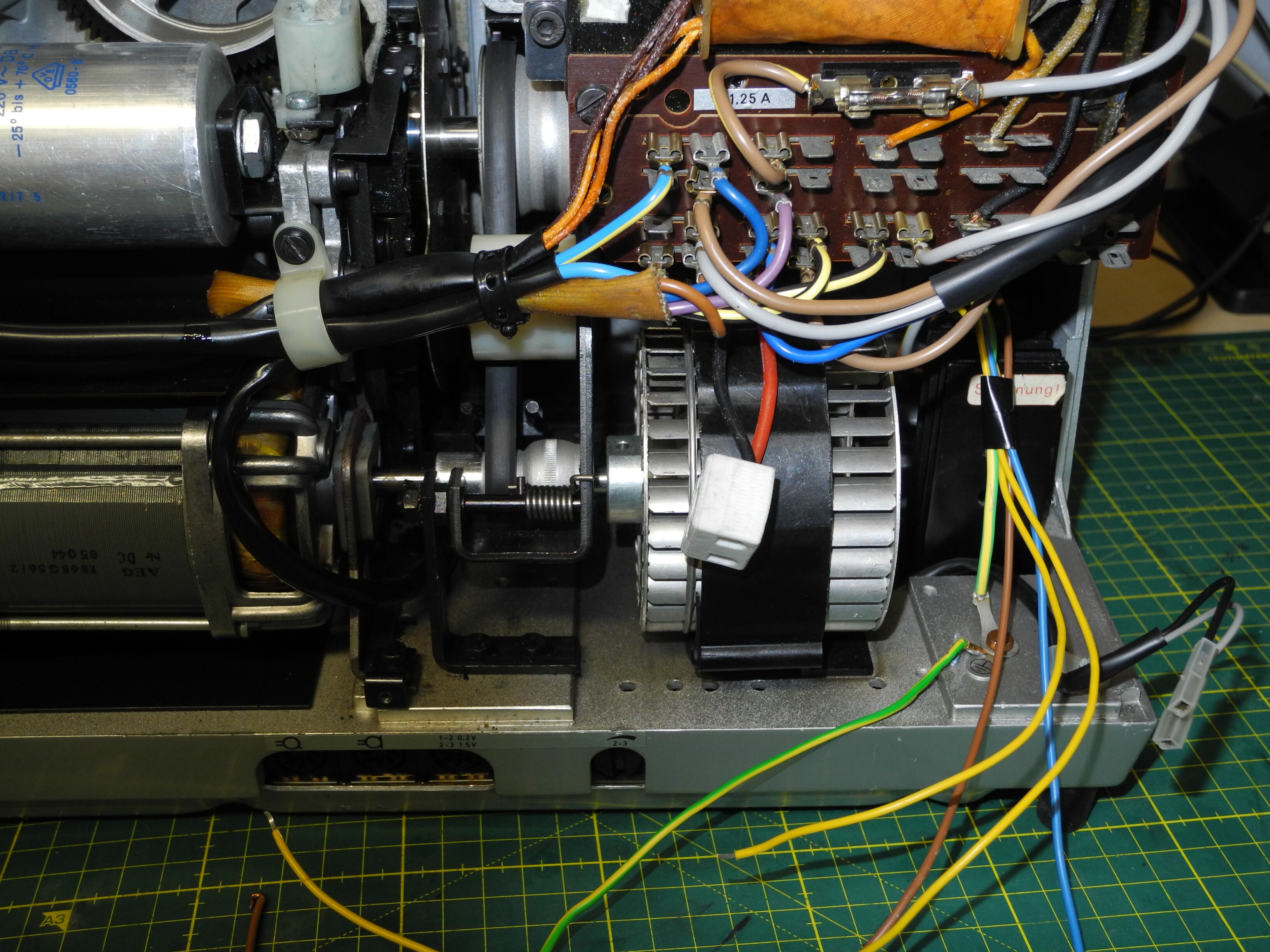

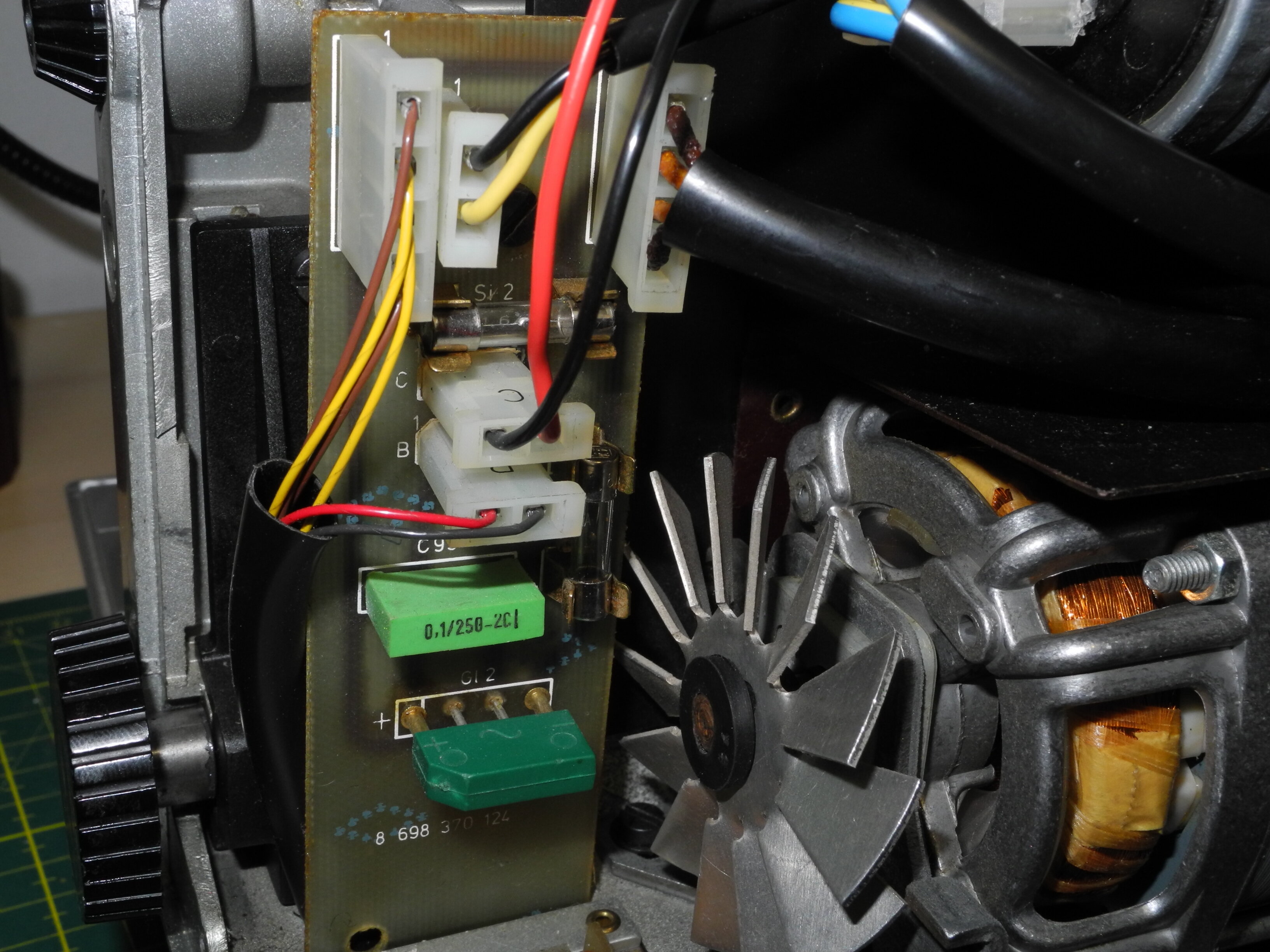

So. Die Lösung mit dem Relais gefällt mir am besten. Eingebaut, mit Zugang über die Schalterplatte und hinter dem Trafo, der dazu abgeschraubt werden muss. Ist unangenehm und fummelig. Die Verkabelung steht aber jetzt. Und wenn dann endlich die Hochspannungslitze kommt, mach ich ihn fertig. Freue mich schon auf die lichtintensive, großformatige Projektion, wie beim Beamer.
vor 18 Minuten schrieb Friedemann Wachsmuth:
Sauber! Und sehr sauber! 🙂
Merci, muss mir noch die Kabelführung überlegen, v.a. für die Lampe.  Und ausprobieren, ob ich die Speisespannung für das Relais (24 V) von der Platine vor dem Motor abgreife oder direkt vom Trafo mit einem kleinen Gleichrichter. Da kommen an zwei Kontakten 18 V Wechsselspannung an.
Hätte den Projektor gern mit nach Deidesheim gebracht, um vielleicht "Zweifler" zu überzeugen. Wird leider nichts.
So. Habe fertig. Alles funktioniert, Lichtton brummt nicht, Lampengehäuse wird kaum warm. Bin begeistert und denke schon daran, einen Bauer T610 umzurüsten. Wenn @Eremitage das mit dem Dowser hinkriegt, wäre das ein nächstes Ding.
Beim nächsten Mal bringe ich ihn gern nach Deidesheim mit! 🙂
Gerade läuft ein alter Lichttonfilm. Bisher völlig unproblematisch.
