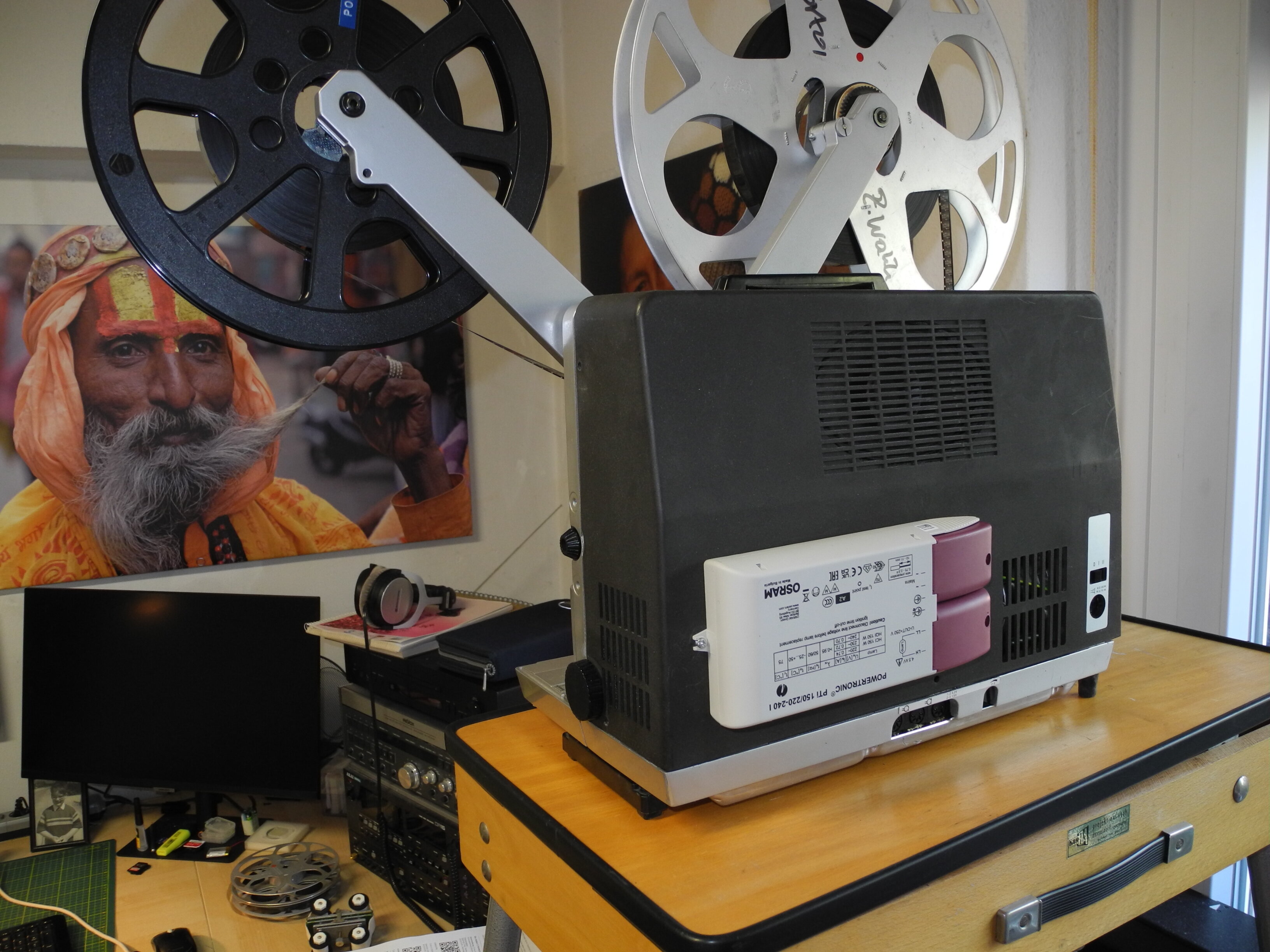

Das geht mir schon seit geraumer Zeit im Kopf herum, nach den Berichten vom Elmo GS 1200 jetzt mal  einen 16 mm Projektor von 24 V 250 VA auf Xenpow 150 W umzurüsten. Und zwar so, dass ggfls. ein kompletter Rückbau möglich ist.  Einen gut erhaltenen Bauer P6 mit defekter Verkabelung der Lampe konnte ich Anfang Januar sehr günstig kaufen, wichtig war, dass er eine Vorrichtung zur Stillstandsprojektion mit Dowser besitzt, mit der der der Filmvortrieb ausgekuppelt werden kann, bei laufendem Motor aber die originale Lüftung erhalten bleibt.

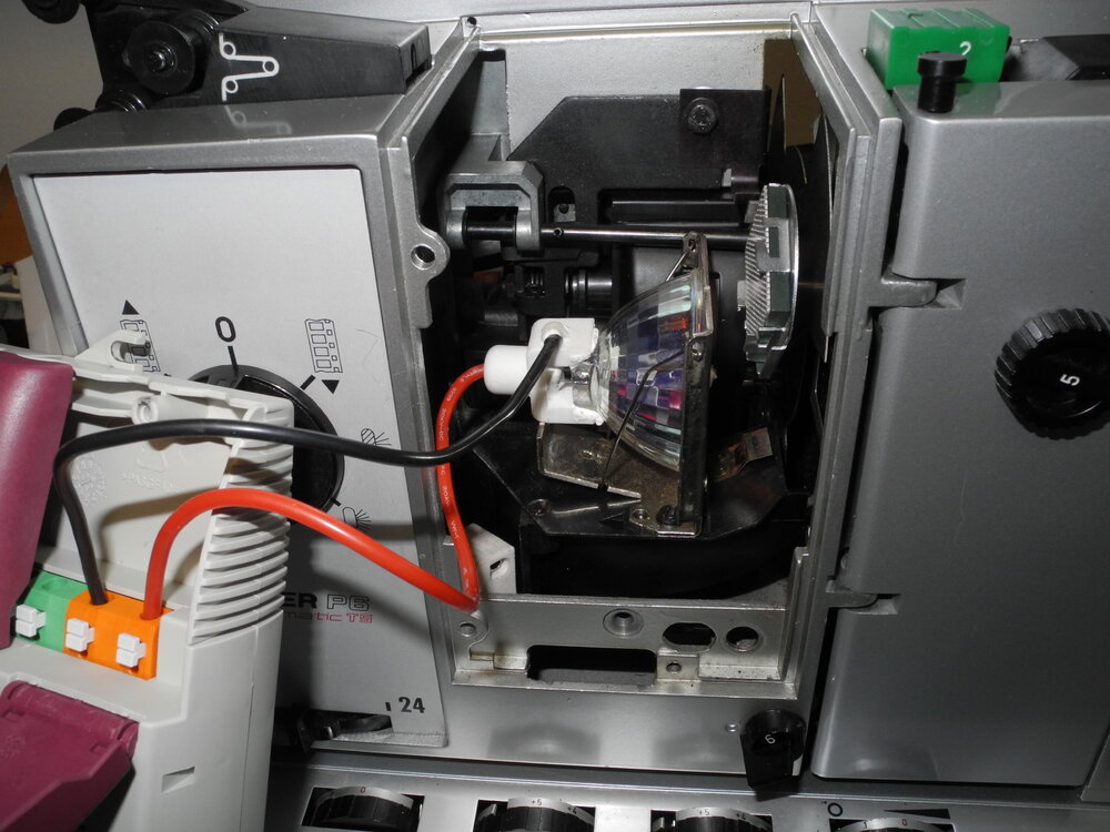

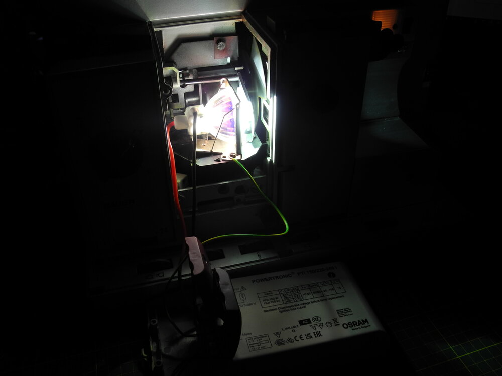

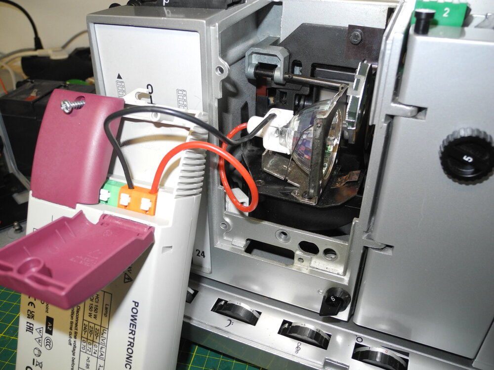

Im Lampenhaus wurde der Lampenhalter modifiziert, das  vernietete Halteblech für die Kontakte wurde entfernt, ebenso der Hebel für den Lampeauswurf. Ein "Windleitblech" hinter dem Keramiksockel der Lampe wurde abgetragen. Damit passte die 150 W W Xenpow Lampe perfekt in den Halter, und ins Lampenhaus. Anschluß der Kabel an die Powertronic, Film einfädeln wie immer, Stilllstandprojektion betätigen und Lampe zünden. Ca. 1 Minute braucht sie, bis sie die maximale Helligkeit erreicht. Die Lichtfülle ist beeindruckend. Klar, die Farbtemperatur ist höher, ein Farbfilm wirkt in der Projektion kälter, braucht aber nur eine kurze Gewöhnung.

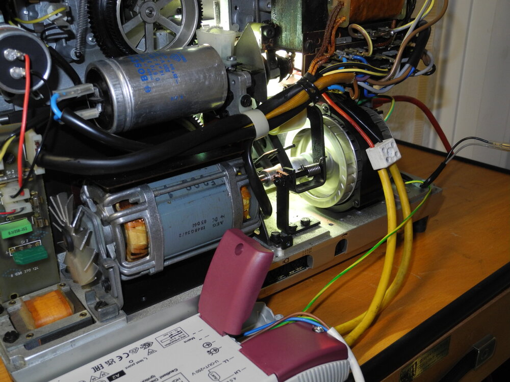

Der Versuchsaufbau ergibt sich aus den Bildern, mittlerweile habe ich die Lampenkabel durch das Projektorinnere geleitet und die Powertonic erst mal daneben gelegt. Sie soll später auf der Kunststoffabdeckung unter dem Projektor außen ihren Platz finden. Und der Hauptschalter wird an den Kontakten so umgesteckt, dass der Ballast in Lampenstellung "an" dann mit Spannung versorgt wird. Das war es dann auch schon. Werde weiter berichten, gerade bin ich erstmal von der Lichtintensität mehr als beeindruckt. Und der Verstärker zeigt auch kein vermehrtes Brummen o.ä., beim Zünden der Lampe wird er einfach erstmal abgeschaltet.

Vermutlich eine Metalldampflampe / Zinnhalogenid oder sowas. Bei Xenonbrenner schon nach 20 sec. ist volle Leistung, Farbtemp. ist ca` wie bei große Kolben und dann aber auch bei Farbfilme sehr leuchtende Farben auf der Leinwand.
Xenon hat sofort die volle Leistung, zumindest die echten Xenonlampen im Kino, alle andere sind eigentlich Quecksilberdampflampen mit Xenonfüllung.

So wird er aussehen. Für die interne Verdrahtung warte ich noch auf hochspannungsfeste Litze mit Silikonummantelung, der 220V-Anschluß des Ballasts an den Stufenschalter sollte kein allzu großes Problem sein.
Mit dem Nockenschalter des P6 230 Volt Netzspannung zu schalten wird vermutlich funktionieren. Allerdings ist er dafür nicht ausgelegt worden.
Das Problem könnten Abrissfunken sein, was zu einem höheren Verschleiß führt. Der Strom ist kein Problem, die Spannung ist es.
Ich würde eher ein Relais dazwischen schalten.
vor 38 Minuten schrieb jacquestati:
Danke für Eure Tips. Denke auch an einen einfachen Schalter neben dem Hebel für die Stillstandprojektion.
Oder so😉
Der Ingenieur denkt halt sofort an ein Relais….😏
vor 12 Minuten schrieb Helge:
Oder so😉
Die Idee mit dem Relais ist ja auch prima, denn alles über den Hauptschalter laufen zu lassen ist sicher die eleganteste Lösung. Wenn ich 220 V über den deaktivierten, alten Lampenstromkreis (24 V vom Trafo, alle Kabel sind abgezogen) führe,messe ich aber in Schalterstellung " Lampe aus" immer noch 20 V Wechselspannung, bei Lampe ein dann
korrekt 220 V. Ich weiß noch nicht, wo die 20 V herkommen, suche noch.
Zwischen den Kontakten am Hauptschalter sammelt sich mit der Zeit Dreck an. Es ist ja alles offen dort. Für Kleinspannung ist dieser Dreck nicht leitend. Habe schon erlebt, dass dann die Projektionslampe nicht mehr leuchten wollte, obwohl 24 V Spannung am Lampensockel messbar war. Für 230 V müssen die Isolationswerte aber bedeutend besser sein. 20 V Restspannung in Stellung "Aus" ist definitiv zu viel. Ich würde auch ein Relais nehmen. Für den Zweck würde auch ein ganz kleines in der Größe eines Bleistiftanspitzers reichen. Der Primärstrom vom Lampennetzteil wird kaum 2A überschreiten.
