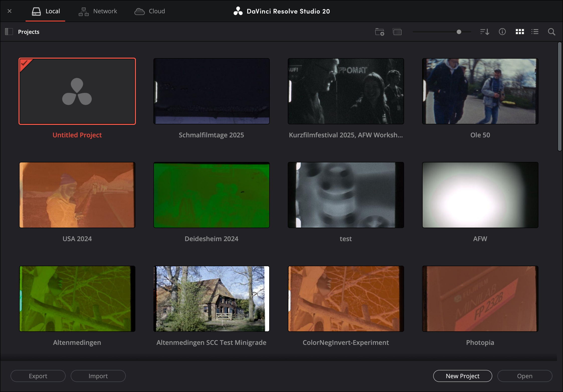

1. Davinci Resolve öffnen. Auf "New Project" rechts unten drücken:

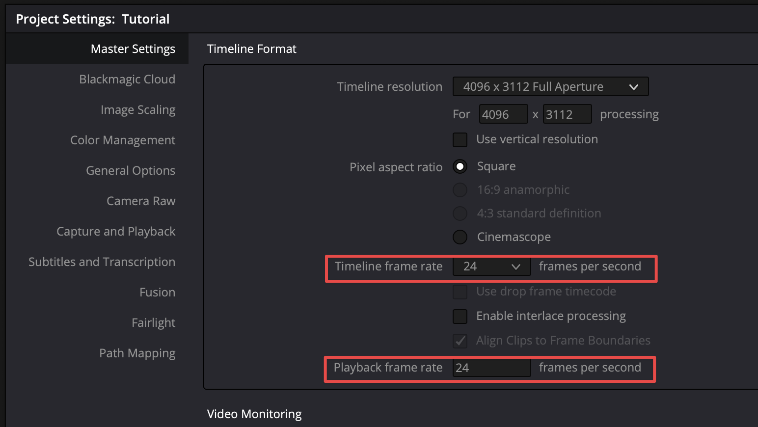

2. Ganz recht unten im Fenster das kleine Zahnrad drücken. "File -> Project Settings" geht auch. Im sich jetzt öffnenden "Project Settings" Fenster sollte der Reiter "Master Settings" schon aktiviert sein. Dort an den beiden markierten Stellen "18" eintragen:
Achtung: Das geht nicht wirklich ohne weiteres nachträglich, sollte also immer der erste Schritt sein.

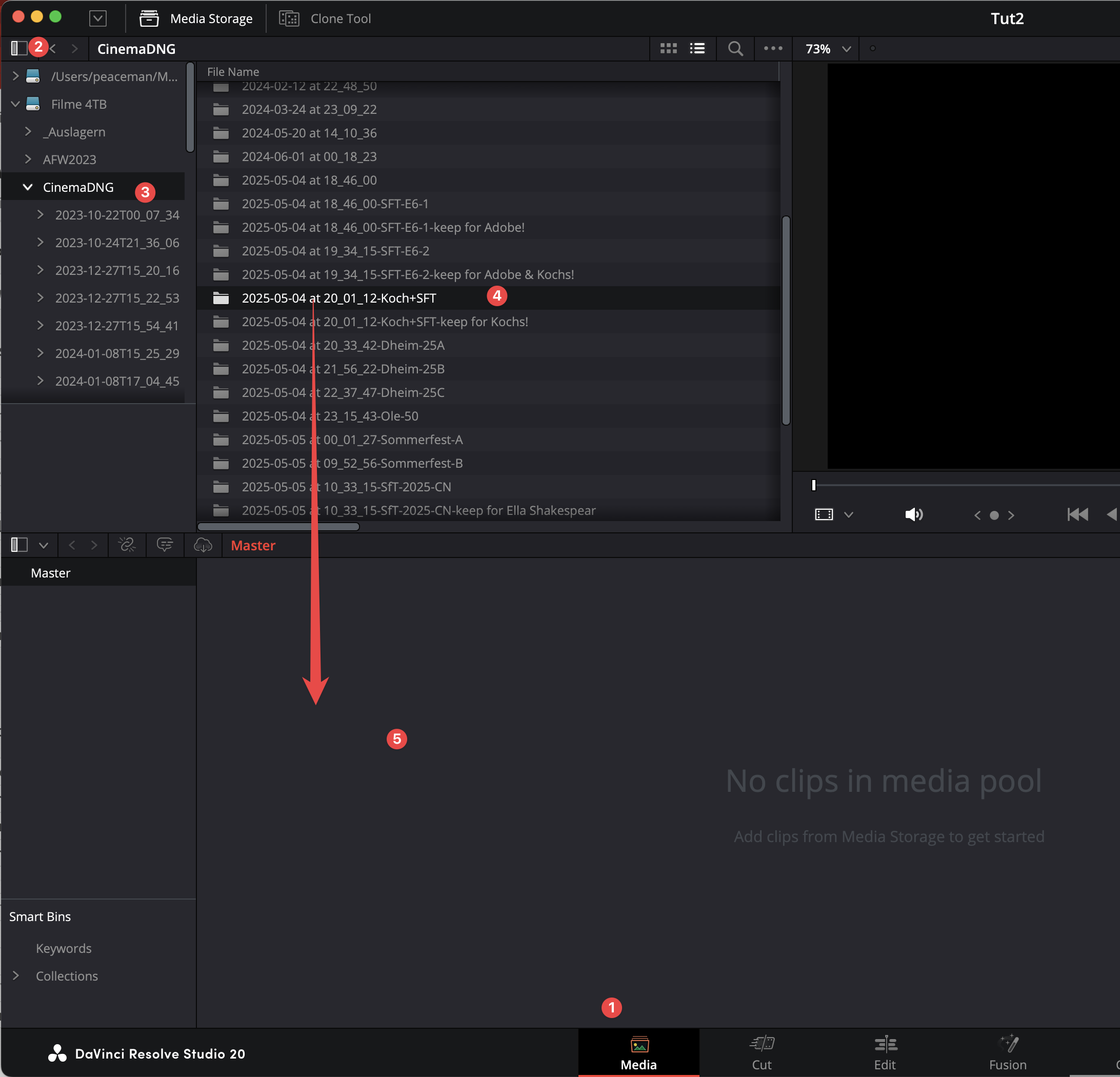

3: Ganz unten (1) auf das "Media" Tab wecheln. Ggf. den File Browser ausklappen (2) und links den Ordner mit den Scans auswählen. Den Ordner mit den EInzelbildern (4) in die Region "Media Pool" (5) ziehen:

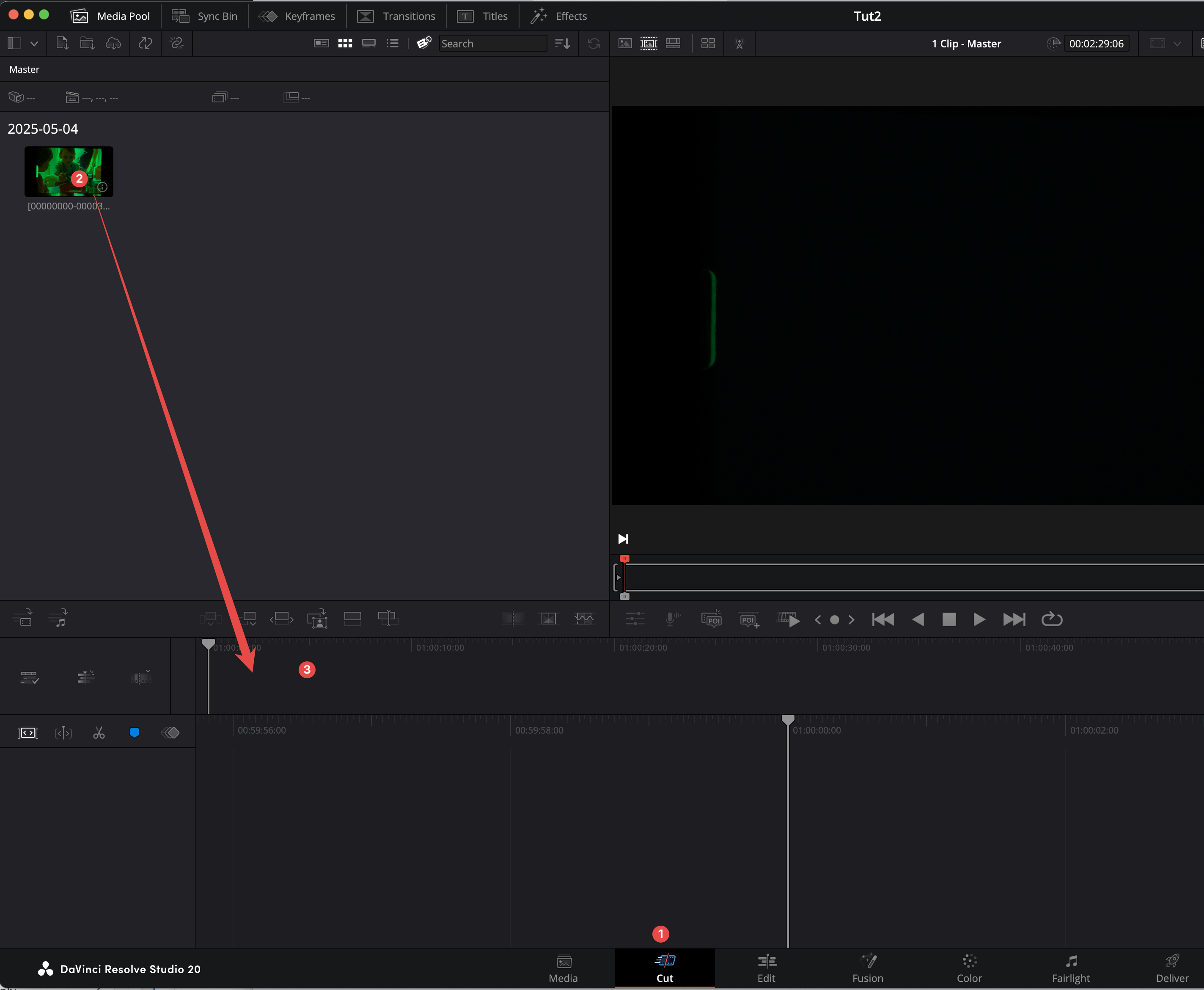

4: Ganzunten auf das "Cut" Tab (1) wechseln. Hier erzeugst Du aus den nun gewählten Medien eine Timeline, in dem Du das Icon Deiner Medien aus dem Mediapool (2) auf die Video-Timeline (3) ziehst:
Das wars.
Jetzt kannst Du in "Cut" lustig schneiden und in "Edit" ggf noch schön colograden und stabilisieren etc. Mit "Deliver" exportierst Du dann das ganze nach Wunsch. Das Ergebnis hat immer noch 18 fps, solange DU das beim exportieren nicht explizit umstellst.

Workaround: Falls man in Resolve eine falsche Framerate gewählt haben sollte, den Film aber schon bearbeitet hat, kann man eine neue Timeline anlegen, für diese die gewünschte Frequenz auswählen und alle Elemente aus der ersten Timeline über Copy/Paste in die neue kopieren. Dann steht beim Export auch die korrekte Framerate zur Auswahl.

vielen Dank für den  Überblick, mich hat DaVinci auch schon Nerven gekostet. DaVinci übernimmt Einzelbilder auch nur als "Aneinanderreihung", wenn sie fortlaufend nummert sind xyz1, xyz2, 3,4 usw.; versucht man es mit 1,3,5,7 etc., z:.B. bei meinem HDR-Projekt, dann übernimmt DaVinci das nur als Einzelbilder und zeigt jedes 5 Sek. oder so an, egal ob man 18/s oder sonstwas eingestellt hat, das schnallte ich erst länger nicht, bis ich das dann irgendwo las... also am besten alle Bilder für den Clip in eigenes Verzeichnis und fortlaufend +1 nummerieren...
