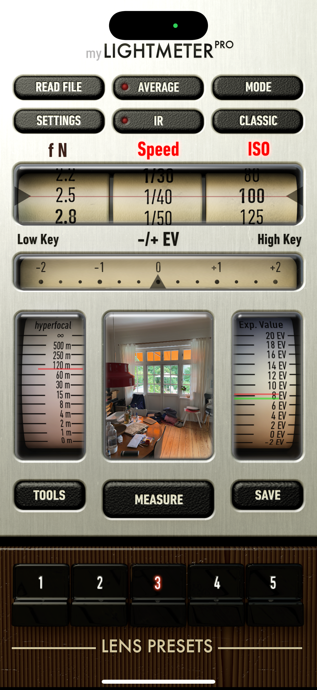

Ihre Fotos wirklich gut belichten können Smartphones. Und so eines hat eh jeder.
Daher sind Beli-Apps eine tolle Sache. Oft zeigen sie schon an, wie sie Gewichten, das können die üblichen Belis  nicht.
Ich mag sehr diese: https://apps.apple.com/app/id583922375 aber es gibt auch zig andere.
Man stellt die zwei Werte ein die man kennt (ASA und Verschlusszeit) und der dritte wird berechnet, nebst Ergebnis-Vorschau. Hier zB Blende 2.5:
Wenn der Beli für z.b. 100 ASA nicht ganz ausreicht (wie das z.B. bei der Bolex B8L / D8L der Fall ist) dann kann man auch einfach 50 oder 25 ASA zum Messen einstellen und dann vom gemessenen Wert aus, die Blende halt noch ein oder zwei Stufen weiter zu machen. Das geht zumindest bei Kameras mit Nachführbelichtungsmessung (also klappt nicht bei Belichtungsautomaten wie bei der Bauer 88H zum Beispiel). Klingt vielleicht erst mal ein bisschen kompliziert, aber man gewöhnt sich recht schnell dran, find ich. Geht schon einigermaßen, in der Praxis.
