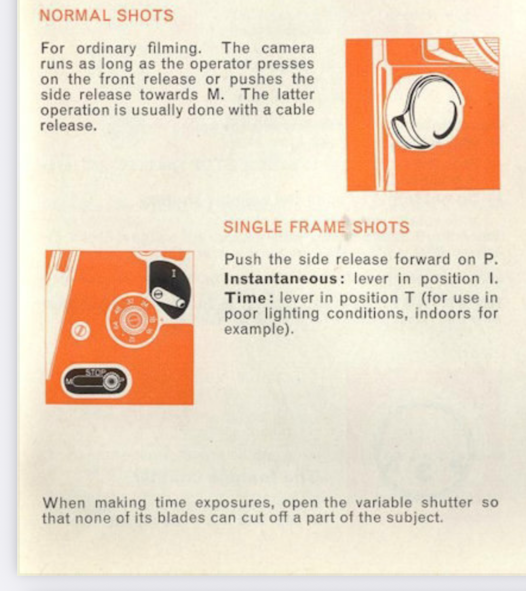

Die Bolex RX Kameras können schon Langzeitbelichtung. Wenn man den Hebel/Knopf von „I“ auf „T“ umgestellt hat, bleibt der Verschluss geöffnet, solange der Auslöser gedrückt ist:
Edit: auch H8 Deluxe (nicht Reflex) kann das
Das ist vollkommen richtig. Aber wenn ich mir vorstelle, wie oft und wie immer gleich lange ich für auch kürzeste Szene drücken müsste, schwindet meine Freude an solchen Spielereien 😉
