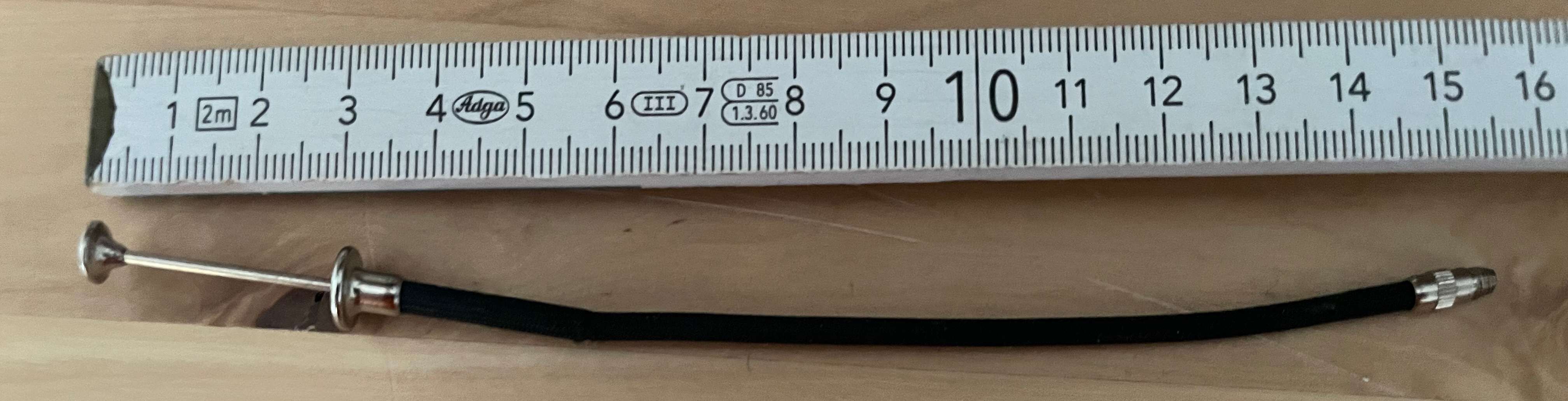

Ich kann natürlich nicht sagen, ob der Drahtauslöser, den ich im Koffer von 1959 nach dem Kauf vorgefunden habe, der originale ist 😉
Der ist ca, 15,5 - 16 cm lang, der Auslöser hat 3 cm Länge und ca. 1 cm Totweg.

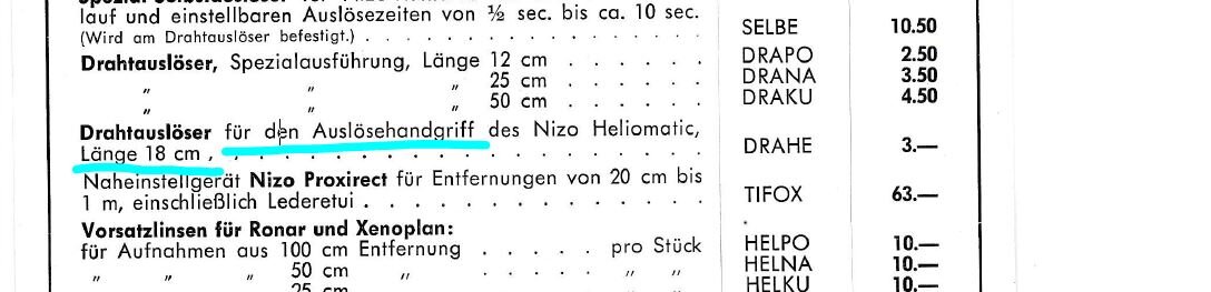

Habs gefunden. In der "Nizo Preisliste 200b zu Prosp 300a.pdf" steht´s drin. Die wurde hier schon gepostet.

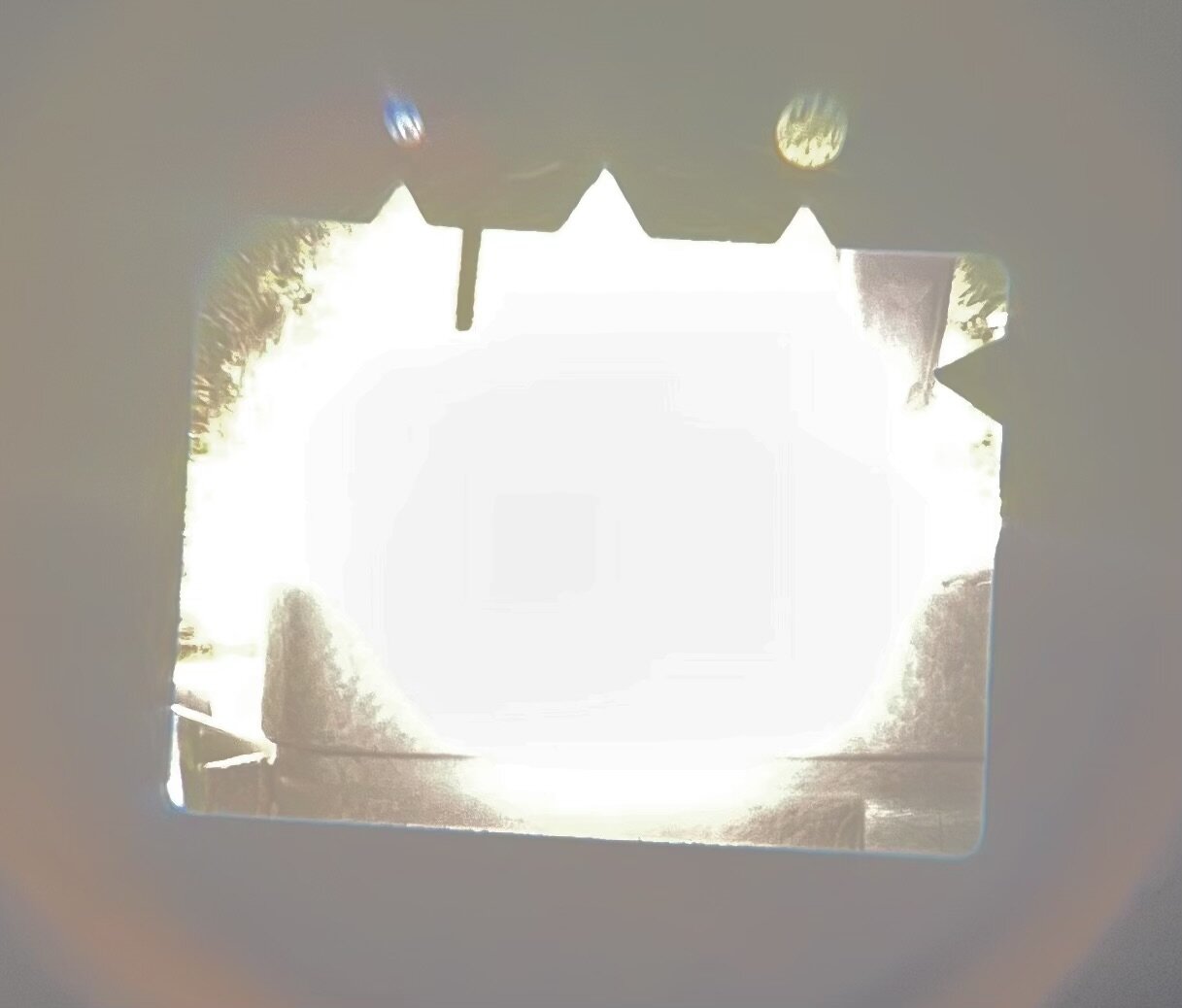

Mein Belichtungsmesser in der Trifo scheint doch nicht richtig zu funktionieren. Denn wenn ich die Belichtungszelle mit dem Nizodeckel abschatte, zeigt der Belichtungsmesser bei 21 DIN fast eine einwandfreie Belichtung, den DIN am Hebel runtergestellt auf 12 DIN zeigt dann - Richtigerweise - keinen Ausschlag mehr. Serienfehler an der Trifo?
vor 19 Minuten schrieb ruessel:
Das erscheint mir nicht korrekt zu sein.
So sieht es bei meiner Kamera aus (auf die Schnelle mit dem Smartphone aufgenommen)
Entschuldigung, ja bei 21 DIN (16 B/s) und dem originalen Nizo Deckel auf dem Beli.
Bei 24 DIN (bei 16 B/s) steht dann der Zeiger weiter rechts, fast in der Mitte.
Das ist aber ein grundsätzliches Problem von Selenbelichtungsmessern, nahe der Empfindlichkeitsgrenze sind sie nur noch bedingt nutzbar. Bei 24 DIN (16 B/s) bzw. 21 DIN (8 B/s) ist hier knapp vor Schluss.
Bei der Bolex D8LA mit der deutlich kleineren Meßzelle schon bei 19 DIN (16 B/s). Beim Nizo Allmat (Mod.1) und noch mal mehr bei den Nizo Reflex Focovario hat man dann WIMRE die Meßzelle vergrößert.
Das war mir völlig neu, dass eine abgedeckte Selenzelle Spannung abgibt, kann mir das auch nicht erklären. Das wäre eine ideale Idee für die Energiewende, Selenpanele für Nachts 😉
Ich habe aber schon meinen externen Belichtungsmesser rausgeholt, was wird die Nizo bei 8/fps für eine Verschlusszeit haben? Ich gehe mal von 1/40 aus, ist ja Negativfilm, da braucht es nicht so genau. Jetzt nur noch meine IR Brille finden, dann kann es losgehen, Entwickler ist heute angekommen, Fotoimpex haben per DHL extrem schnell geliefert (1 Tag).
Aufgrund der Erkenntnis (Zeiger bewegt sich auch bei Dunkelheit) revidiere ich meine ursprüngliche Annahme, der Messzeiger würde je nach Empfindlichkeit elektrisch beeinflusst, es scheint rein mechanisch zu funktionieren (was das Feature nicht weniger cool macht, ganz im Gegenteil)
Kann ich mir nicht vorstellen, das muss irgendeine Fehlfunktion sein. Eine Erklärung würde man wahrscheinlich nur beim zerlegen der Belichtungsautomatik bekommen. Was soll da mechanisch auf dem Belichtungszeiger übertragen werden? Wozu?
Allerdings das Witzige daran, hier im etwas abgedunkelten Raum zeigt die Nizo bei 21 DIN und 8/fps genau gleich mit meinen externen Belichtungsmesser: Blende 4. Da scheint die 66 Jahre alte Selenzelle zufällig einwandfrei zu arbeiten.
Ok, dann mal in die Basics:
Bei älteren Kameras mit Selenbelichtungsmesser wird zumeist ein Referenz- und ein Messzeiger zur Deckung gebracht. Der Referenzzeiger wird z.B. von Filmempfindlichkeit und Gangzahl gebildet. Bei manchen Kameras mit gekoppeltem Beli beeinflusst auch die eingestellte Objektivblende den Referenzzeiger, der Messzeiger ist dann völlig unbeeinflusst von irgendwelchen Einstellungen und bewegt sich immer genauso, nur vom Licht gesteuert und unabhängig von Filmempfindlichkeit, Gangzahl (=Belichtungszeit) oder Blende.
Es gibt natürlich einen Minimalwert des einfallenden Lichts, unterhalb dessen die Messzeigerposition nicht mehr von der bei Dunkelheit unterscheidbar ist. Umso größer die Selenzelle ist, umso niedriger ist dieser Wert.
Bei der Bifo wird die Position des Referenzzeigers von Empfindlichkeit und Gangzahl über eine Art Rechenscheibe eingestellt, eine Irisblende vor der Zelle beeinflusst das einfallende Licht in gleicher Weise wie beim Film.
Bei ca. 19 DIN und 16B/s ist der Referenzzeiger ganz rechts auf der Dunkelposition des Messzeigers, schon 18 DIN sind nur noch mit Mühe zu messen.
Bei der Trifo gibt es keinen beweglichen Referenzzeiger, nur noch einen festen Mess- oder Referenzpunkt in der Mitte des Suchers, auf dem der Messzeiger bei korrekter Belichtung landen muss. Bei 18 DIN muss der selbe Messzeiger bei exakt doppelt so viel Licht auf dieser dreieckigen Aussparung landen, als bei 21 DIN. Das macht hier offensichtlich eine mechanische Beeinflussung des Messzeigers. Die Gangzahl wird in der DIN-Einstellung berücksichtigt und muss dort beim Wechsel der Gangzahl nachgeführt werden. Die Blende wird, wie bei der Bifo mit einer gekoppelten Irisblende vor dem Element berücksichtigt.
Um es vereinfacht auszudrücken: die Einstellung am DIN-Hebel verschiebt den Anzeigebereich des Messzeigers mit höheren DIN-Werten mechanisch nach rechts, sein „Dunkelpunkt“ ist weiter rechts und er erreicht so mit weniger Licht den Referenzpunkt in der Mitte.
Bei der Nizo Reflex ist fast alles genauso, nur, dass nun auch die Gangzahl berücksichtigt wird, kleinere Gangzahl verschiebt den Anzeigebereich ebenfalls nach rechts.
Fazit: bei Deiner Trifo ist alles in Ordnung (wie bei meiner auch)
