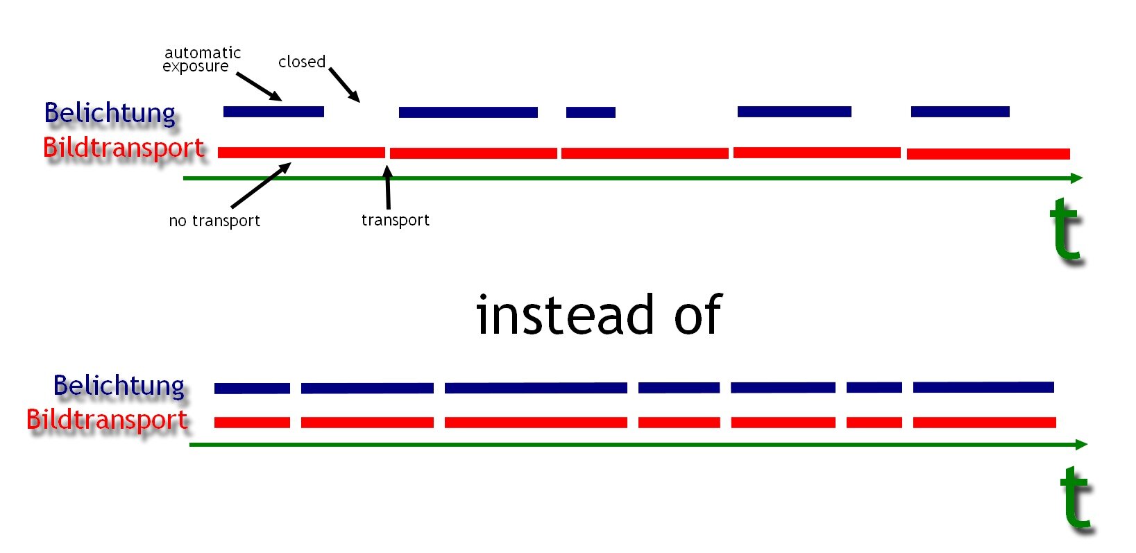

Ich denke, die Entkopplung von Intervall und Belichtung ist im Falle von Auto-LZB auch insofern schwierig, weil der Hersteller ja auch irgendeinen "gangbaren" sinnvollen Weg einplanen muss für eine Einstellung, die der anderen Einstellung widerspricht.
Wenn die Auto-LZB findet, jedes BIld gehört 5 Sekunden lang belichtet und der Anwender stellt aber ein 3 Sekunden Intervall ein, was soll dann die Lösung sein? Das Bild unerbelichten und das 3 Sekunden Intervall durchziehen weil es der Anwender halt so will, oder auf korrekte Belichtung setzen und das gewünschte Intervall ignorieren? Heute mit komplexer elektronischer Steuerung sicher kein Problem in so einem Fall schon beim Einstellen der Werte auf einem Display (oder über eine Warn-LED) eine Fehlermeldung zu bringen aber mit der teilweise noch über mechanische Kurvenscheiben oder rein elektrische Schwingkreise operierende "Programmierung" sicher nicht ganz so einfach.
Das geht
vor 41 Minuten schrieb Regular8:
Das hätte sich auch vor 45 Jahren schon elektronisch lösen lassen. Ich sehe das größere Problem in der mechanischen Steuerung, weil in der Mechanik ein zweiter Haltepunkt existieren muss, der von einem weiteren Impuls übersprungen werden muss. Klingt aufwendig und teuer.
Man muss aber auch zugeben, dass das eine eher akademische Diskussion ist. Bei den Nizo Silberlingen ist mit Absicht eine separate Belichtungsmessung eingebaut worden, u.a. auch, um träger zu reagieren (neben der höheren Empfindlichkeit und des großen Messwinkels). Die Situationen, in denen man das von Bernhard im oberen Teil seines (sehr guten) Bildes beschriebene Verhalten wirklich benötigt, sind so selten, dass sich der Aufwand nicht lohnt.

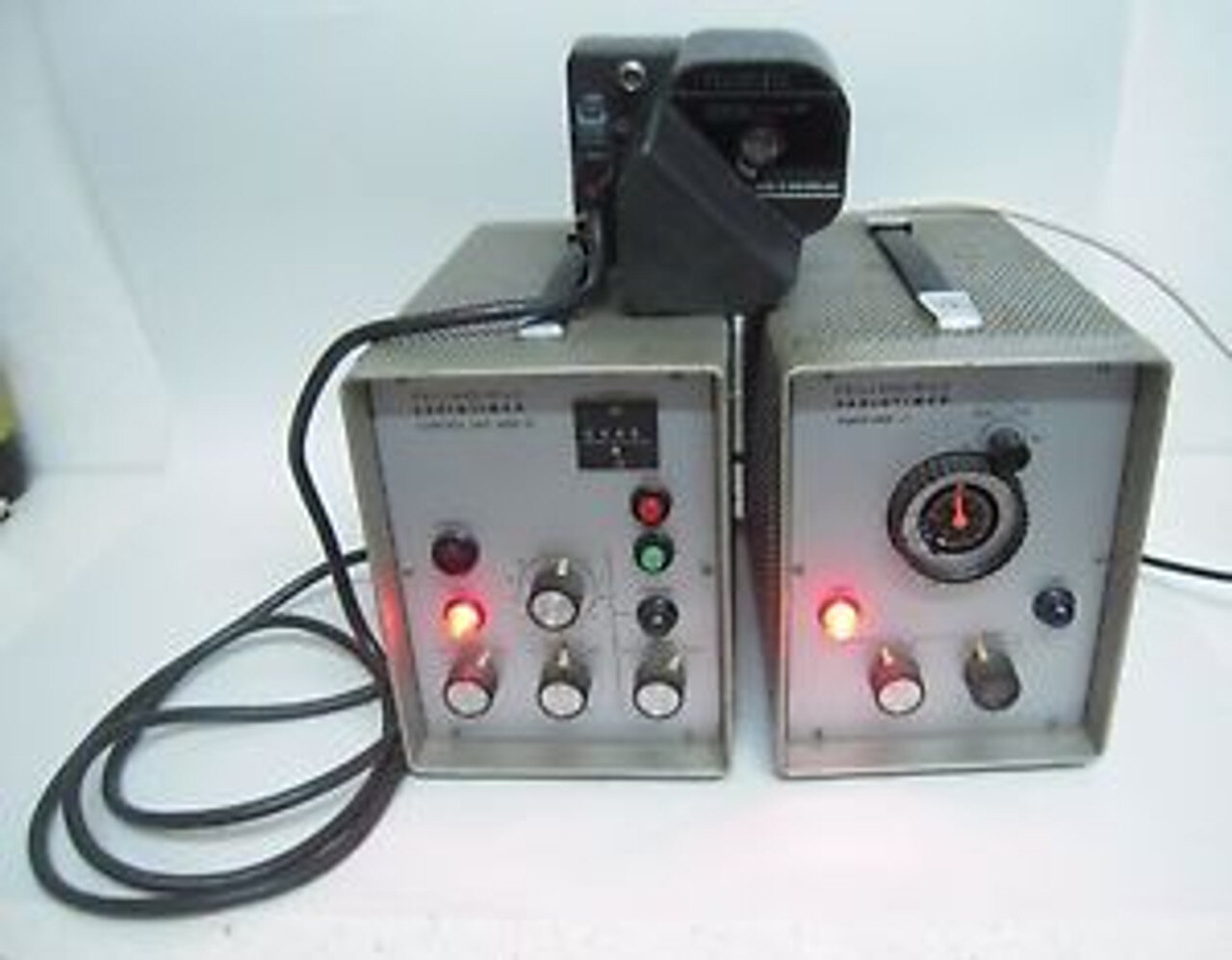

https://spwindustrial.com/bolex-paillard-wild-vario-timer-mbf-b-with-control-unit-mbf-c-gg/?srsltid=AfmBOoq33CA1xRmfyj0DeQDPVf-A4H39Lf0s0OaUspHLptKLlTd1CyTF  Von der Seite habe ich dieses Bild geklaut:
Das ist ein Steuergerät von Wild, obendrauf der Einzelbildmotor Paillard-Bolex, wahrscheinlich von Perfectone. So weit ich mich erinnere, ist Langzeitbelichtung der Einzelbilder möglich, die Kamera wird auf Dauerlauf gestellt (Seitenauslöser auf M), der Motor hält bei offenem Verschluß an.

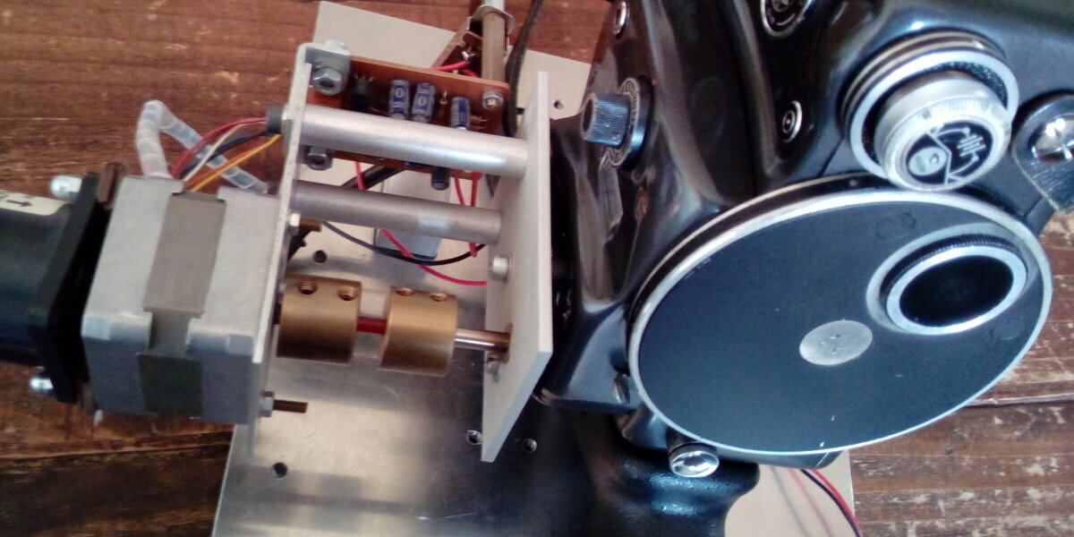

Wenn man die (Federwerk-) Bolex für Zeitraffer -oder Langzeitbelichtungen verwenden will, braucht es ein Intervalometer. Kann man sich selber bauen und damit einen kräftigen Elektromagneten ansteuern, der die Einzelbildschaltung betätigt. Bestimmt kein Hexenwerk. Wird vermutlich aber ein Klopper, einen  kleinen Bollerwagen und einen größeren Akku sollte man sich dann auch organisieren.
Hier hat jemand was gebaut..
https://cinematography.com/index.php?/forums/topic/101679-bolex-intervalometer/
