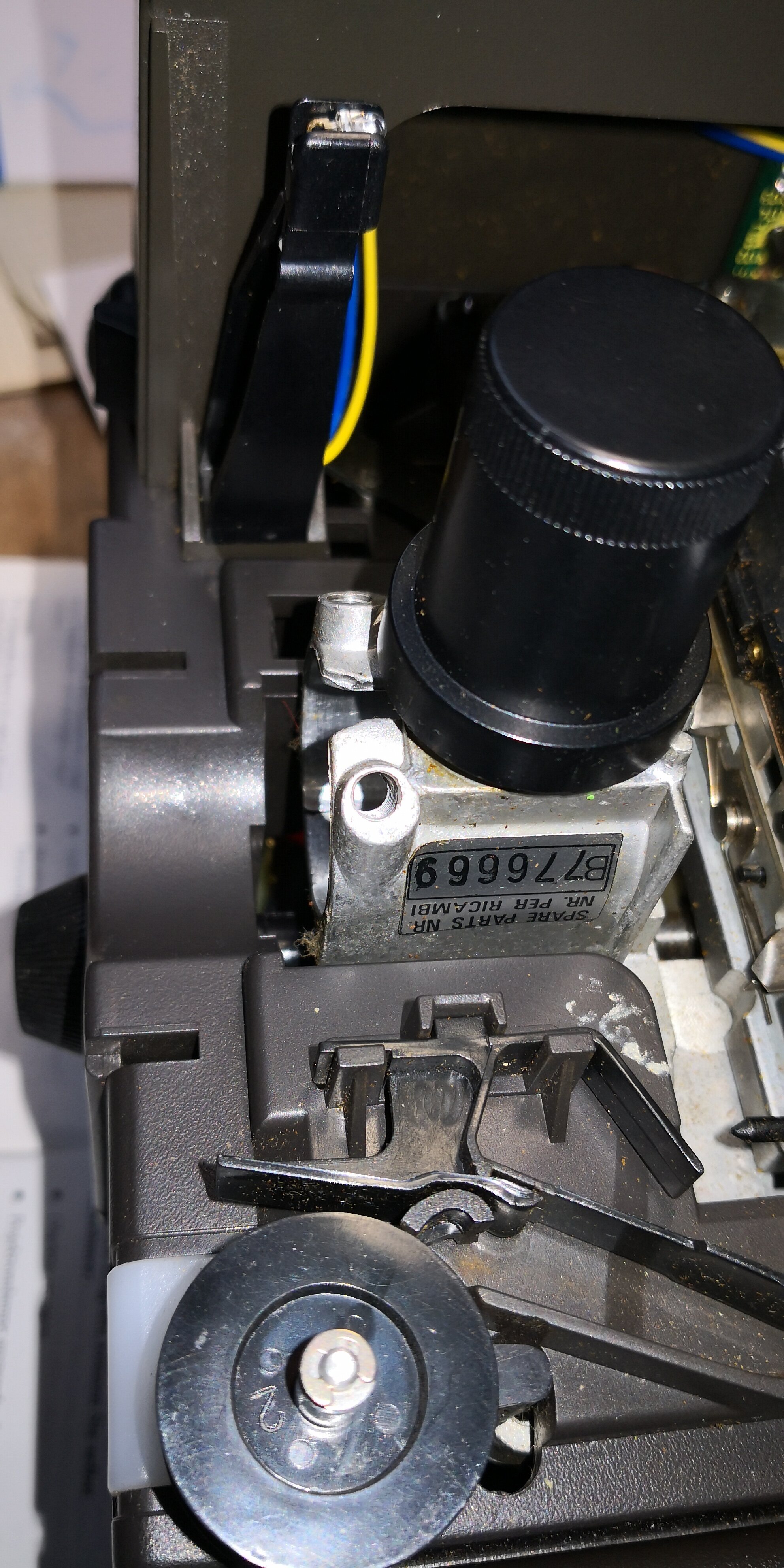

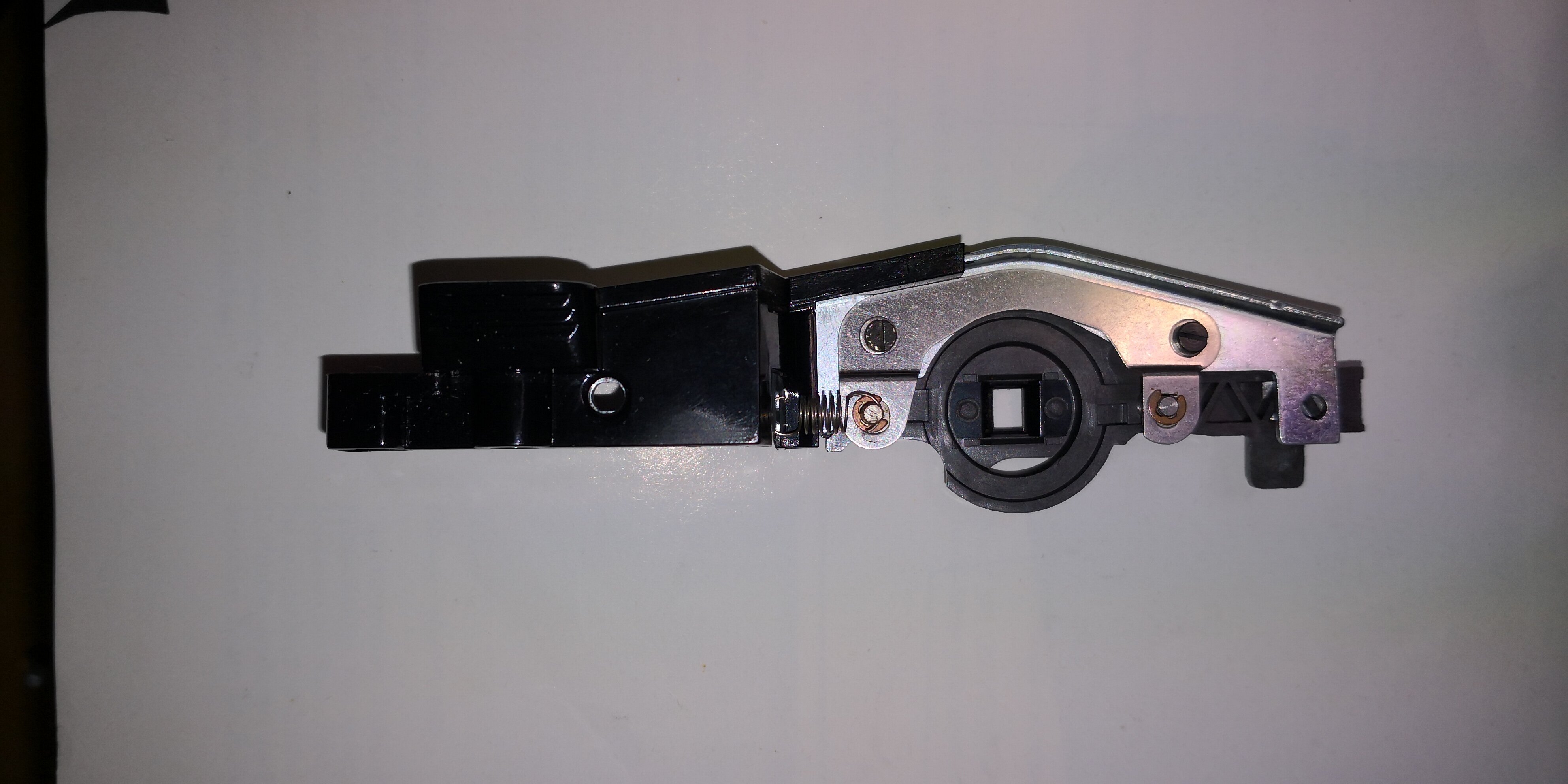

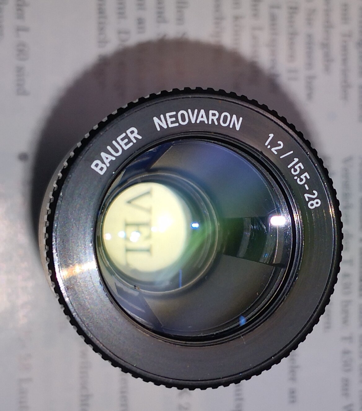

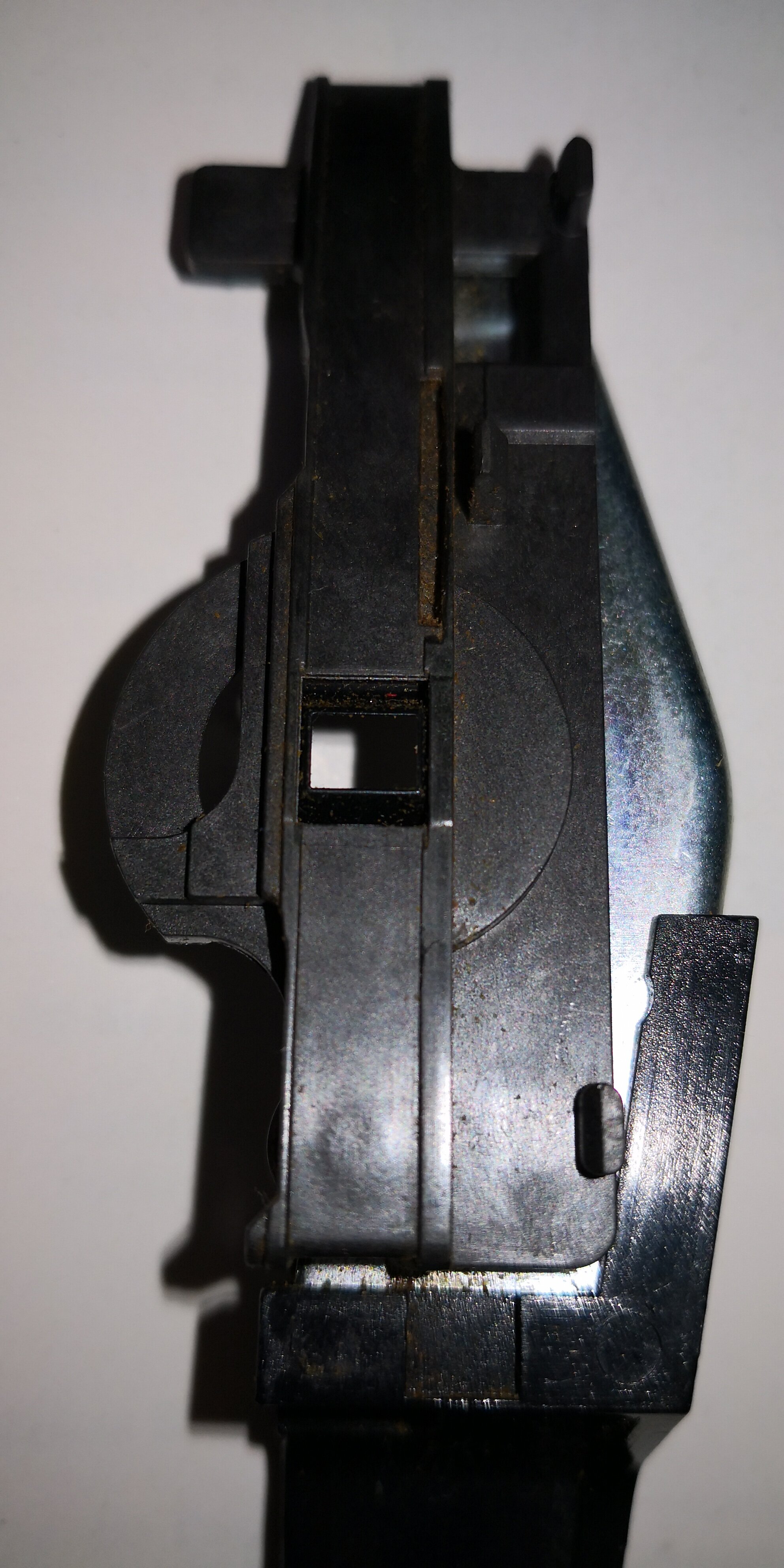

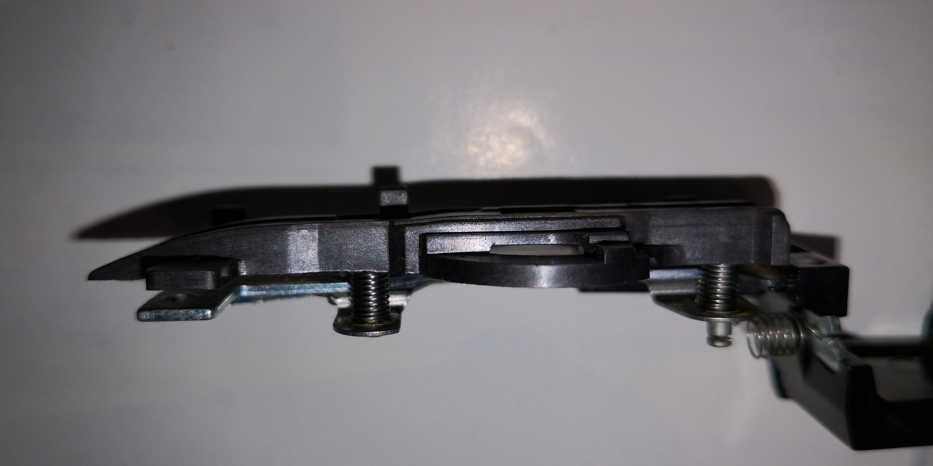

Ich habe einen Bauer T430 Projektor bekommen und sollte für jemanden alte Super8 Filme mit einer Digitalvideokamera abfilmen. Das Bild kann aber entweder in der Mitte oder am Rand scharf gestellt werden. Man hat mir jetzt gesagt, dass vermutlich die Filmandruckplatte defekt ist. Wo bekomme ich da eine her? Oder kann die repariert werden. Im Internet habe ich bis jetzt nichts gefunden.

In einem Thread von 2010 bis 2014 wurde dieser Fehler, der bei den Bauer Super-8 Projektoren öfters auftritt, ausführlich behandelt. Sehr informativ und auch heute noch aktuell. Es wäre schön, wenn du uns auch später erzählen würdest, ob du es geschafft hast, den Fehler zu beseitigen.
Es könnte das fehlerhafte Objektiv sein, die verschlissene Andruckplatte, der zu geringe Andruckdruck dieser Platte. Vielleicht brächten die 2 zusätzlichen Schrauben am Objektivhalter etwas- im Thread zu lesen, auch ein Bild ist dabei.

Ganz schön umfangreich. Leider kann ich die Bilder von Herrn Friedemann nicht aufmachen.
Ich würde gerne mal Bilder von meinem Andruckstück hochladen. Hab dazu aber keine Möglichkeit gefunden.

Es kommt aber immer noch kein zusätzliches Icon zum Hochladen.
Muss ich noch einen Tag warten?
Übrigens das Fotofachgeschäft in unserer Stadt hat gesagt, sie haben keine Möglichkeit die Bildschärfe über die ganze Projektionsfläche wieder herzustellen. Es gibt auch keine Ersatzteile mehr. Ich muss die Qualität akzeptieren oder das Gerät entsorgen.
