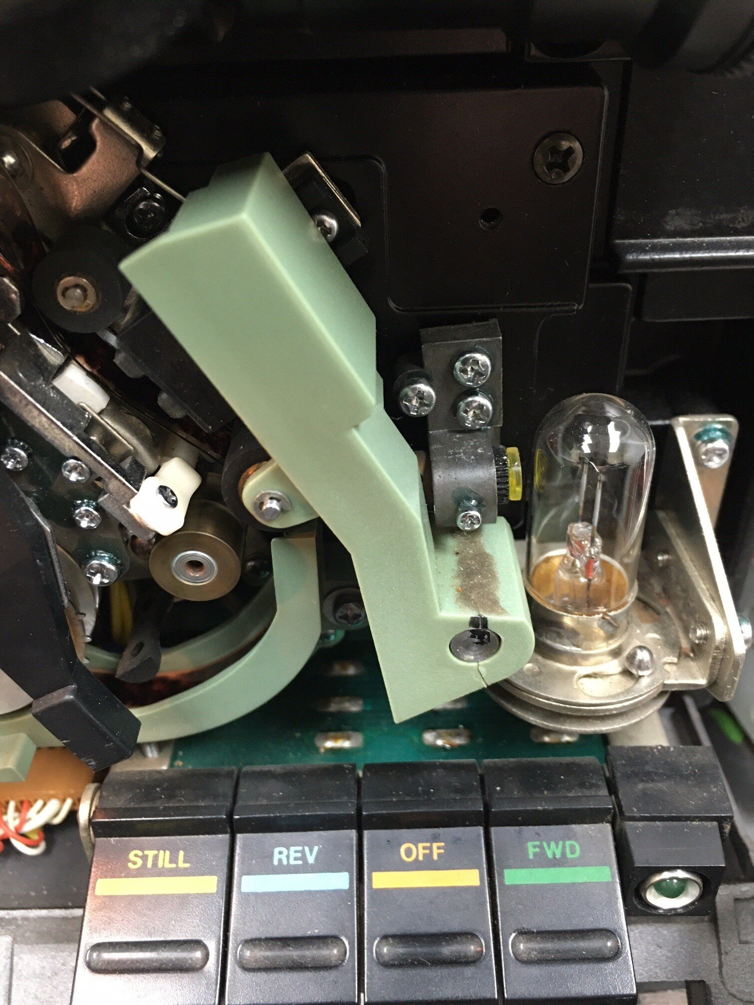

Vielen Dank Martin, fuer diesen Thread. Da weiss ich ja nun, was ich bei meinem Modell noch zu erwarten habe. Bisher allerding spult mein GS - das Modell mit den 2 Pots - noch einwandfrei. Was bei meinem allerdings Probleme machte, war die Andruckrolle, bzw. der dazugehoerige Hebel. Der Kunstoffhebel war an der Achse gebrochen. Auch so eine "Sollbruchstelle", wie bei den Zahnraedern. Konnte das Teil vorerst durch eine Verklebung retten. Bisher hat es schon ueber ein Jahr gehalten...
Bricht es allerdings wieder, werde ich wohl auf einen 3D Duck zurueckgreifen muessen. Sollte wohl machbar sein.
Gruss, Torsten

Auch dieses Teil bekommt man von Renzo dal bo aus Italien als Nachbau.  Das ist der, der auch die Quarzboxen für den Elmo baut.
