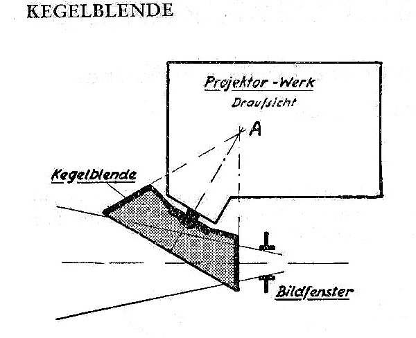

Die Bauarten der Umlaufblende sind bekanntlich unterschiedlich realisiert. Wo aber ist der technische Vorteil bei der Kegelblende zu suchen??
Martin

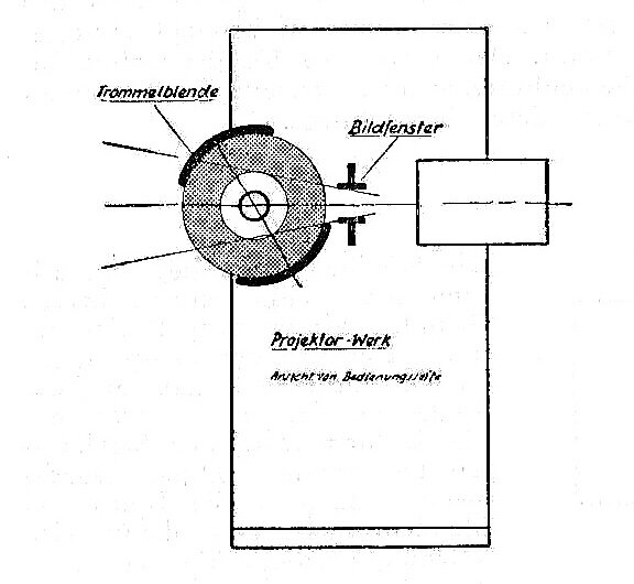

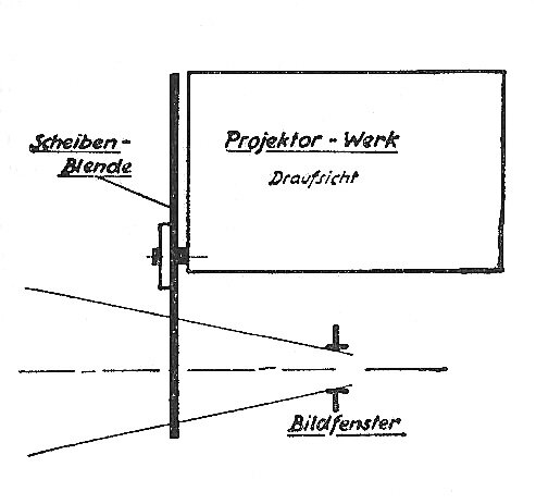

Die Wirksamkeit der Blende wäre am größten, wenn sie unmittelbar am Film vorbeistreichen könnte. Aus verschiedenen Gründen scheint das aber nicht durchführbar. Je weiter nun die Blende von der Filmebene weg steht, um so größer ist der Lichtkegel, den sie abdecken muß, woraus folgt, daß die Winkel der Blendenflügel größer und die Öffnungen kleiner werden.
Wenn ich Lichtkegel sage, ist eine Beleuchtungsoptik mit Hohlspiegel und vergrößerter Lichtquelle im Spiel, vergrößert abgebildet als so genannte Sonne auf dem Film. Hätten wir ein Büschel aus parallelen Lichtstrahlen, könnte die Blende beinahe beliebig weit vom Bildfenster abgerückt sein, die Wirksamkeit bliebe gleich.
Aus der Praxis, eine Bauer ab B8B mit Kegelblende ist heller und hat kein Scopeblendenziehen wie die A Version. Der Umbau der B8B auf Dreiflügelkegelblende erlaubt mir, mit einem 2kW Kolben im großen 340mm Spiegel problemlos Stummfilme zu zeigen auf 6x4,50m Leinwand. Der Abstand zum Film ist durch die Blendenform sehr gering. Die Konstruktion hat auch den Vorteil, das immer nur ein Blendenflügel im Lichtstrahl sich befindet. Bei der Trommelblende sind es immer zwei, und die Zweiflügelscheibenblende der Bauer A Versionen sind für 1.37 Filme mit Spiegelbrennweiten ab 825mm gebaut. Selbst bei der Meo4 ist der Offenbereich sehr gering, geht jedoch besser wie bei der Bauer.
