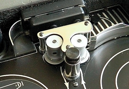

Von was für einem Kreuz redet ihr beide hier andauernd ... ?
Meint ihr etwa die Filmführungseinheit - die ist aber nur 3 Arme ;-)
ja die meint er. Er glaubt, wenn er die herausnimmt läuft der steife (Fuji-) Film besser. Stell Dir das mal vor...

Hallo Mich,
sehr seltsam was Du da erzählst: Das sogenannte "dreiflügelige Filmführungsstück" hat die Aufgabe (die drei Metallstifte die daran hängen)zu verhindertn daß der Film mit der Perforation sich aus den Zähnen der Friktionsrollen "verabschiedet" (ich drück mich mal so amateurhaft aus). Wenn Du das Ding entfernst und weiterfilmst.....und das soll geklappt haben? Zu dem Thema hat mich der Olaf schon mal gefragt und der macht 16mm. Da ist das noch problematischer als mit der Mittelperforation von 9,5mm.
Du haust in dieselbe Kerbe wie andere hier (Volker Leiste u.A)mit Deiner "Aktivwerdenthese". Lies mal was Wittner alles zum Thema zu berichten hat. Und wie komplex das ist. Wenn ich eine Entscheidung treffe muß ich mir sicher sein. Durch den Kakao ziehen kann man jedes Verhalten - von jedem. Ich bin da ähnlich wie der Olaf. Und was ich bislang mit 9,5 erlebt habe kann ich selber beurteilen. Manche schwören auf Superacht und sagen "das ist es". Denk mal an die Kassettenklemmer...vom Preis für Kassetten die garantiert laufen (Wittner) rede ich mal nicht.
Manfred
Hallo Olaf,
Vielen Dank für das sehr anschauliche Bild... aber entschuldige, das ist keine Filmführung, allenfalls eine billige und primitive Alibiübung hierfür... da hat der Herr Konstrukteur etwas zu früh Feierabend gemacht...
Die Tatsache, dass man dieses Kreuz einfach so nach oben abnehmen kann, beweist, dass der Film da überhaupt nicht zwingend und sicher geführt wird, sondern lediglich so halbwegs locker an der Zahntrommel vorbeigeführt wird. Eine richtige Filmführung zwingt den Film definitiv in die Zahntrommel, greift also viel tiefer ein und kann somit auch unmöglich einfach so nach oben abgenommen werden... Die Zahntrommeln haben genauso wie bei Bolex gerade mal 8 Zähne, sodass der Film extrem gebogen werden muss, um korrekt über diese Trommeln zu laufen. Das bedingt aber auch eine perfekte Zwangsführung, die auf dem Bild aber eben nicht ersichtlich ist... da es sie gar nicht gibt...
Ein völlige Fehlkonstruktion, die da in diesem Detail gebastelt wurde... mehr kann ich dazu nicht sagen...die geringste Unstimmigkeit in Sachen Perforation oder Filmsteifigkeit führt zwangsläufig sofort zum Zusammenziehen der unteren Schlaufe, weil eben der Film nicht knallhart und zwangsweise geführt ist, somit dann eben überspringt und der Ärger ist programmiert... mit allfälligem Greiferschaden, wenn es dumm läuft (gesamte Federkraft auf dem Greifer und dann urplötzliche Blockierung mangels Schlaufe... dann gute Nacht...
Eine absolut zwingende Filmführung wie die der Bolex ist keinesfalls für ungenau konfektioniertes Material geeignet... das kann nur zu ärger führen... na ja, 9,5mm Bolexen sind ja gottseidank extrem selten und zudem nicht mein Fachgebiet... (das musste raus... *smile)
Sieh mal die Führung der Bolex: Da wird der Film mit gefederten Führungen in die Zahntrommel gedrückt, da ist es unmöglich, dass der Film "überspringen kann" eher reisst er, das nenne ich Filmführung auf einer Zahntrommel... Bolex eben... dafür kann man diese Führung auch nicht einfach nach oben abziehen... logisch doch...

Das Kreuz kann verdammt eng sein, wie ich eben schon schrieb. Ist das Material nicht unbedingt als Kinefilm geeignet (aus verschiedenen Gründen) erst recht . . .
Das ist ja genau mein Thema.
Bei der Pathe ist die Zahntrommel und Filmbahn auch nicht gerade unproblematisch . . .
Bei der Bolex ist das Thema sehr gut gelöst. Der Film ist super einfach einzulegen, die Schleifenformer arbeiten super. Und der Bildstand ist bei der Bolex sehr gut.
Wirklich durchdacht.

Noch schlimmer' mit Kreuz, weil es dann das dicke steife Filmzeug einklemmt ...
Es kann sein, das diese Andruckrollen für eine bestimmte Materialstärke entwickelt sind ...
Wenn das Material nun dicker ist könnte ich mir schon vorstellen, das es problematisch wird
Vielleicht ist aber auch das Gummi oder der Kunststoff nicht mehr flexibel und hart geworden ?
Mit der Pathe weiss ich nicht, was da schon wieder zu meckern ist, die Schlaufen werden genau
so gut geformt wie bei der Bolex und federnde Andruckstücke zur Transportrolle sind auch da :!:

@: Noch schlimmer' mit Kreuz, weil es dann das dicke steife Filmzeug einklemmt ...
Nein, das ist nicht das Problem. Das Problem ist vielmehr, dass der Film je nach Steifigkeit um einen Zahn (ein Bild) auf der Zahntrommel überspringen KANN, weil er eben zuwenig straff geführt wird, was bei einer Bolex schlicht unmöglich ist. dieses Überspringen verändert logischerweise die obere und die untere Schlaufe, erst diese machen dann dass Proplem des Klemmens, weil da einfach kein Film mehr ist, der vom Greifer transoptiert werden könnte. Der Greifer "denkt", dass da Film nachgeführt wird, da kommt aber keiner mehr nach, also greift er ins leeere oder verhakt sich allenfalls sogar im letzten transoprtierten Perfoloch... schon ist die Sauerei perfekt...
Bei der Bolex reisst der Film, wenn die Schlaufen aus dem Takt geraten, dermassen viel Kraft steckt da im Antrieb. Darum eben auch der zuunterst angeordnete "Schlaufenkontrolleur", der sofort eingreift, wenn da etwas mit den Zahntrommeln schief läuft.
Es ist also die völlig ungenügende und schon fast als locker zu bzeichnende Führung des Films über die Zahntrommeln, die das Problem machen. Bei der Pathe KANN der Film auf der Zahntrommel überspringen, bei der Bolex eben NICHT, da liegt der Wurm begraben...
An genau diesem Führungsproblem scheiterte damals meine erste Version der Kopierstation mit dem Getriebe für die Canon 1014. Da hatte ich das "System" Pathe benutzt, weil meine Gerätschaften (Drehbank usw.) nicht mehr hergaben. Der Film übersprang hin und wieder mal ein Perfoloch auf der Zahntrommel... solange, bis nichts mehr ging und der Film blockierte...
Die Patheführung reagiert nun mal einfach sehr empfindlich auf die Steifigkeit des Films... aber a eine Lösung zu finden ist irgendwie recht aufwendig...

Zur Bolex: Soweit ich mich erinnern kann, hatte ich noch nie Probleme mit einer Bolex RX. Die funktionierte immer wunderbar, ähnlich wie eine Arri. ich glaube, da gibts im Normalfall in der Tat wesentlich häufiger Probleme mit anderen Kameras wie z.B. Pathe . . .
Die Filmführungseinheit kann nach oben abgenommen werden ...
daß der Film keinen Halt hätte stimmt nicht. Die Filmführungseinheit kann verriegelt werden durch niederdrücken. Da rastet etwas deutlich ein. Gelöst kann die nur werden wenn man heftig daran zieht. Ich mach das seit Jahren so weil ich auf die Art meine Filme einlege und kontrolliere ob überall die Zähne sauber in der Perfo sitzen. Nach dem Einlegen gibt's den Probelauf und da macht das stets einen einwandfreien Eindruck.
