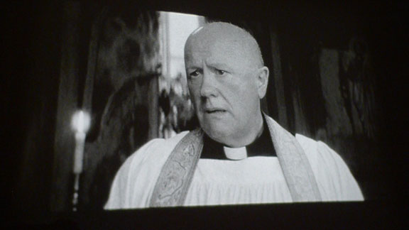

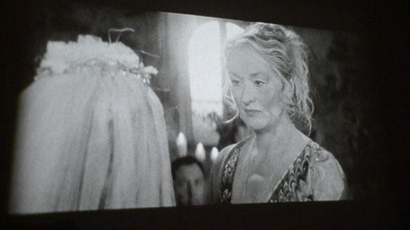

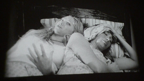

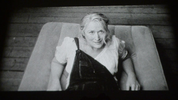

Hallo zusammen,
letztes Jahr habe ich mal so etwas ausprobiert:
Kodak Plus-X, 100 ASA
Canon 814XL-S
Sony 32" HD-Monitor (kein LED)
HD-Trailer "Mamma Mia"
Die Kamera lief bei fast offener Blende auf 24B/s. Es gibt kein Flimmern und keine Bewegungsartefakte, die Schärfe ist besser als bei mancher Kaufkopie. Absolut vorführbar, nur die Farbe fehlt. Ein ähnliches Experiment in Farbe mit Ektachrome 100D und LED-Monitor steht in Kürze auf dem Programm.
HD-Material verbessert das Ergebnis übrigens deutlich. Ich würde da nicht mit DVDs anfangen.
Hier ein paar screenshots:

@Jörg: Deine Aussage bezüglich der Bildschärfe beruhigt mich, es ist ja irgendwie auch logisch ist, dass alles, was bei einer Super-8 Kamera vor die Linse kommt, auch so auf dem Film abgebildet wird. Wenn ich meine 1014 XL-S ans Auge nehme und dann Formatfüllend auf den Computermonitor sehe, sehe ich ein wunderschönes, scharfes Sucherbild. Dem Objektiv ist doch egal, wss es zu sehen bekommt, es bildet alles so scharf ab, wie es eben ist.
