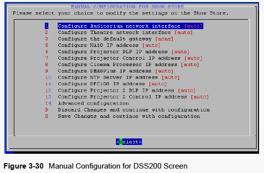

Sagt die Onlinehilfe des Dolby irgendwas zu NTP? Schau mal in den angehängten Screenshot!
Ja, und genau dort sollte man einen festen NTP Server eintragen.
Wenn dort [Auto] steht versucht der Server meines Wissens den NTP Server aus
der DHCP Netzwerk konfiguration zu beziehen.
Das wird aber nicht funktionieren da bei den Servern meist eine manuelle IP eingestellt ist (also keine Automatische IP vergabe per DHCP Server).
Wird die IP Adresse per DHCP vergeben ist in den seltensten Fällen ein NTP Server als DHCP option enthalten.
Diesen Screen sieht man beim ausführen des config scriptes - was man üblicherweise wohl bei der Grundinstallation des DSS200 macht.

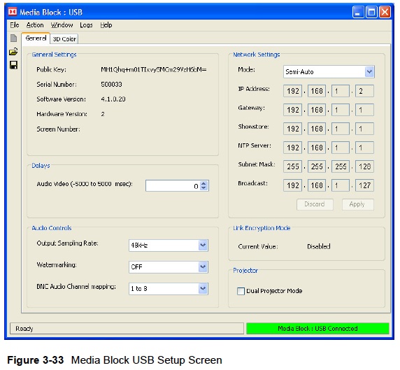

Man kann die Network settings aber auch über das USB Remote Utility ändern, dafür muss man sich von Dolby die 'Media Block USB setup application' besorgen und einen Windows Rechner per USB A/B Kabel mit dem Server verbinden (wird im DSS200 field installation manual beschrieben, der MediaBlock hat hinten einen USB-B setup/update port).
Dann kriegt man folgenden Screen zu sehen:
Bei den DOREMIs reicht die gelegentliche manuelle Änderung ja vermutlich für Server ohne dauerhafte Internetverbindung. Wenn der Dolby keine manuelle Möglichkeit bietet, würde es ja wirklich reichen, den nur gelegentlich mal während des Starts mit dem Router verbunden zu haben. Aber vermutlich hast Du eh alles vernetzt? NTP via DHCP zuweisen ist wirklich sehr selten - das müsste der Router machen, ich kenne keine üblichen Router, die das machen. Die meisten können sich die Uhrzeit selbst von einem konfigurierten NTP holen, aber weiterreichen an DHCP clients, habe ich noch nie gesehen. Also manuell auf IP bei ptb.de oder einen der anderen 'großen' setzen.

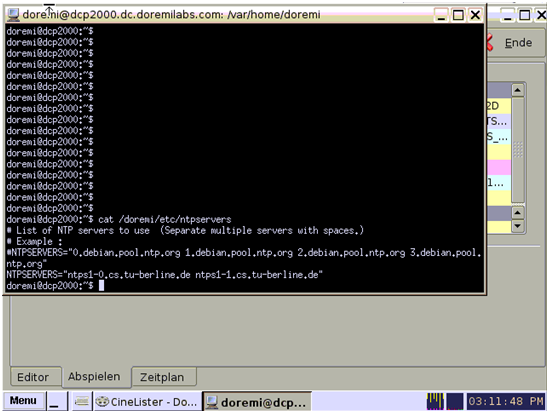

Hier nochmal ein Bild von der Doremi NTP Einstellung.
Man findet die Konfigurationsdatei unter /doremi/etc/ntpservers
Natürlich kann mach auch wie bei Dolby den NTP Server bei der Erstinstallation
in der (Linux) Netzerkkonfiguration durchführen.
Übrigens kann man auch einen sofortigen einmaligen NTP Abgleich anstoßen.
Dazu einfach den Befehl "/doremi/sbin/ntpdate {Servername oder IP}" aufrufen.
