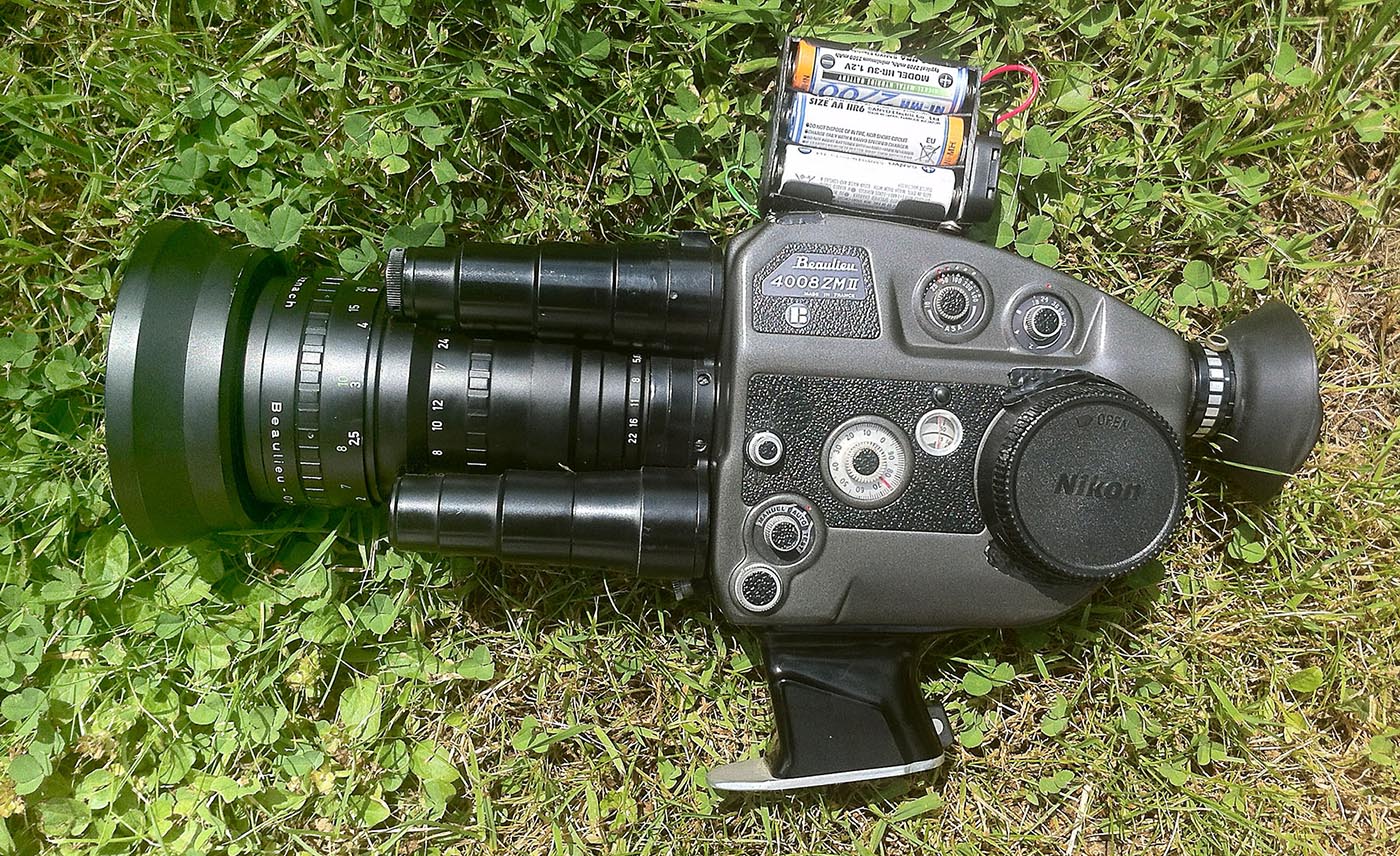

Hab gestern eine fast neue 4008 ZM2 auf dem Flohmarkt im Olympiapark ergattert. 50 Euro ohne Akku. Ich habe mich sehr gefreut, obwohl die "französische Edelmarke" ja gar nicht so sehr mein Ding ist. Nun bin ich gespannt, ob das Ding problemlos läuft. Die Frage lautet nun: Wittner Kontaktblock oder Eneloop Akku. Was meint ihr ist besser?
Hallo Oliver,
ich hab da in Deinem Fall so meine Befürchtungen: Das fängt mit der Bedienungsanleitung an - ist die dabei? Vermutlich nicht. Du bist ja Profi und glaubst, "das kann ich schon". Kannst Du nicht. Ist die Kamera gewartet? Falls nein wirst Du keine Freude daran haben und das solltest Du eigentlich selber wissen. Vorurteile sind schon da und dann wenns nicht klappt ist das Ding natürlich Mist. Das ist der Punkt der mich am meisten ärgert, die Kamera ist nämlich großartig. Ich hab selber die 4008 ZM2. Tipp: Schalte den Blendenmotor aus, drück die Einstelltaste (Tele - offene Blende) und mach den Rest manuell (Anleitung lesen!), der Blendenmotor "pumpt" und das ist die Schwachstelle der Kamera. Geht manuell aber prima.
Es ist eindeutig die Eneloop Zelle zu bevorzugen (Achtung: Ich hatte das alte Ladegerät dabei - geht, dauert aber ca. 32 Stunden).
Aaton
Danke Manfred, Bedienungsanleitung ist dabei, Ladegerät und Akku fehlen. Da kann Wittner ja helfen. Ich persönlich glaube eher an den Kontaktblock. Der Mittenabgriff lässt den fest verbauten Akku zu schnell altern. Kamera macht einen guten Eindruck. Baujahr 72 also schon neuere Generation und auch kein Rost. Objektiv ohne Pilz :-D Ich hatte ja schon mal eine ZM2 und war eigentlich ganz zufrieden. Den Schwingspiegel finde ich für Super8 okay, bei der R16 mag ich ihn nicht so sehr, da gibt es bessere Alternativen.
Doch kann ich. Läuft ohne erkennbare Probleme.
Hallo Oliver Christoph,
Die Kamera ist optisch noch sehr gut in Schuss, allerdings gibt es noch ein paar Sachen zu beachten:
- Der Sucher ist gerne verdreckt (Staub auf der Mattscheibe): nicht gravierend
- Der Kunstlichfilter ist verdreckt: Dadurch kommt es insbesondere bei kleinen Blendenöffnungen (E100D) gerne zu dunklen Flecken auf der Leinwand, sehr hässlich und störend, wirkt auch nachteilig auf die Schärfe.
- Bildfenster verdreckt: wie vor
- Kamera läuft trocken, schwergängig: Stromverbrauch zu hoch, Blende läuft zu
- Zoom- und/oder Blendenmotor quietschen, weil trocken.
- Aufwickelfriktion dejustiert: Bildstand schlecht, mögliche Kassettenklemmer und Transportprobleme
Möglicherweise tritt das bei Dir alles nicht (gravierend) auf, wäre aber fast ein Wunder. Ich hatte zahlreiche 4008er und o.e. Fehler traten alle mehr oder weniger in Erscheinung. Solltest Du nach ein paar Testfilmen mit der Beaulieu grundsätzlich zufrieden sein, dann würde ich Dir ebenfalls zu einer kleinen Inspektion raten. Der Unterschied ist spür- und sichtbar !
Viel Glück !
Besten Gruß
Reinhard
