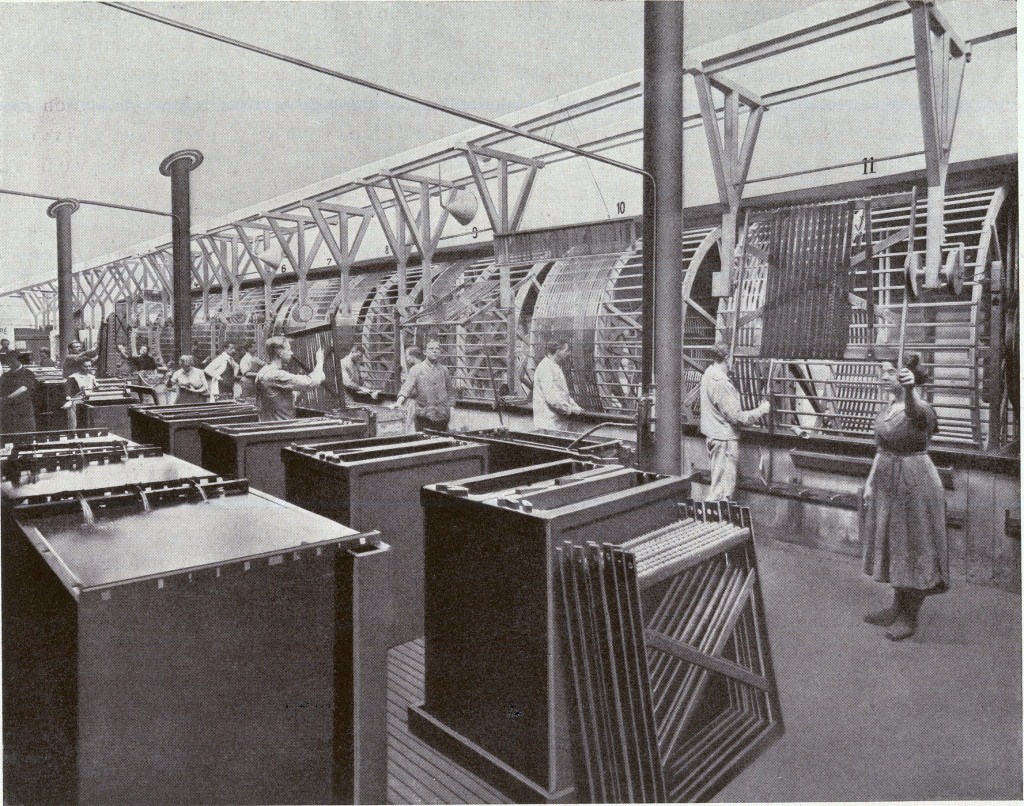

So hat man es früher gemacht... so wurden die Filme getrocknet... *smile
Wer Interesse hat, wie Kinematographie anno 1911 funktioniert hat:
http://www.gutenberg.org/files/41367/41367-h/41367-h.htm
Ein ganzes Buch mit spannenden Informationen... Sogar entwicklerrezepte und allerlei zu Lampen und Licht...
