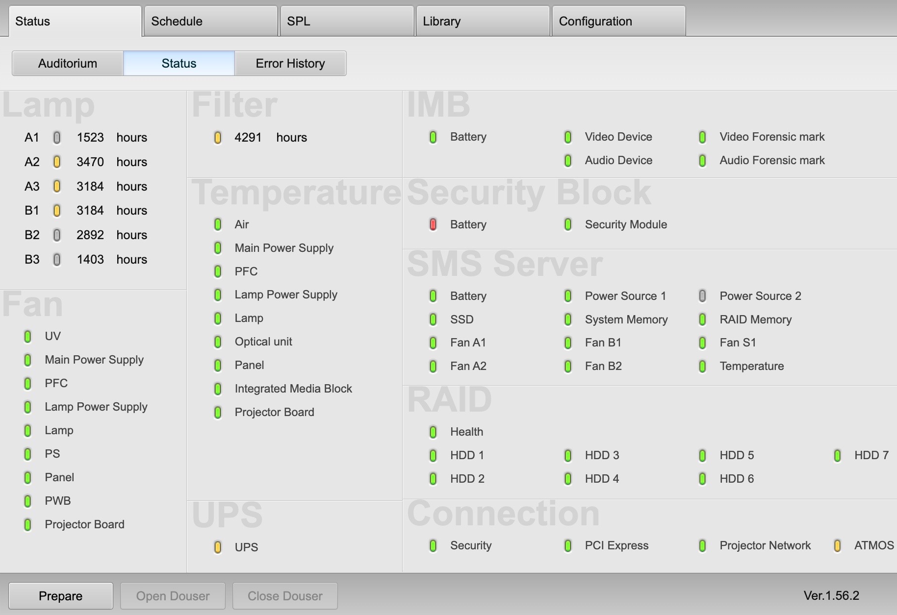

Hat jemand Erfahrung damit, wie lange ein Sony 5x5 mit einer Security Block (CPU-450) 'Battery almost flat' Meldung überlebt, oder hat das überhaupt schwerwiegende Folgen, wenn die CPU-450 Zellen ganz leer sind? Beim Mediablock sicher - aber muss nach einem kompletten Leerlaufen der Security Block Zellen nach Batteriewechsel irgendwas neu eingespielt oder konfiguriert werden? Ist das jemandem mal passiert?
Ich kenne etliche Nutzer, die die 'Battery almost flat' Meldung während des vergangenen Jahres erhalten haben, aber habe nie erfahren, ob und wie lange der Projektor damit dann noch lief, bis die Zellen gewechselt wurden. Bei einem Kollegen erfolgte jetzt der Wechsel von 'Battery low' auf 'Battery almost flat' innerhalb einer einzigen Woche, was aus meiner Sicht ganz schön knapp ist. Aber wenn ein komplettes Leerlaufen im Grunde folgenlos bleibt und es reicht, dann neue Zellen einzusetzen, wäre das ja halb so wild.
Mal zu der Security-Block-Batterie ne Frage: Ein befreundeter Kinobetreiber hatte jetzt genau das Problem und die Batterie war "Almost Flat". Gestern hat er beide Zellen nacheinander gewechselt. Nach seiner Aussage alles fachgerecht durchgeführt, im Status-Tab ist "Battery" nun wieder grün aber "Security Module" zeigt rot und es kommt die Fehlermeldung 340 "Communication Error (in Security Block)". Verschlüsselte Inhalte lassen sich aber einwandfrei abspielen und sonst auch keine Symptome. Eine neue Marriage wurde durchgeführt, der Fehler bleibt aber. Weiss jemand wie man die Fehlermeldung wieder weg bekommen könnte?
Eventuell die Zellen/Installationsorte verwechselt. CPU-450 sitzt mittig im Projektor, und die Batterien im IMB vorne rechts unten.
Aber wenn das wirklich 'Security Module' unter  Security Block rot ist, habe ich auch keine Ahnung, was damit gemeint ist.
Meiner Erfahrung nach sind die beiden Zellen im Security Block/CPU-450 Modul immer die ersten die aufgeben, die anderen im IMB und im Server/RAID überleben vermutlich die Gesamtlebensdauer des Systems.
In der Fehlerliste steht zum Fehler 340: 'Please change SD-card on CPU-450 board.'
Vielleicht ist beim Wechseln der Batterien nur die SD Karte auf dem Board ein bißchen aus dem Sockel gerutscht und das Problem ist durch Eindrücken behoben. Ansonsten wird wohl der Service ran müssen. Ob das wirklich kritische Folgen an irgendeiner Stelle hat, keine Ahnung.
Da ist die SD Karte auf dem Security Block rausgerutscht beim Ausbau und Wechsel der Batterien. Oder verrutscht. Erneut stecken udn es funktioniert wieder.
Danke für den Tipp, das hat geholfen. Fehler ist jetzt weg!
