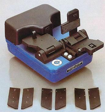

im Zusammenhang mit den neu zu erwartenden Polyester-Filmmaterial stellte sich für mich die Frage, ob Polyesterfilme nicht geschweisst werden können.
Wundershalber habe ich im eBay.us rumgestöbert und bin auch ein paar "Heissklebepressen" gestossen, uralte Dinger, zum Teil zu total überrissenen Preisen. Wen es interessiert, kann auf ebay.us gehen und eingeben "film splicer" und da kommt eine ganze Menge z.T. archaischer Angebote und darunter auch Heissklebepressen. Ob geeignet, lasse ich mal offen.

Ualy, nachdem man ja Polyester mittels Bügeleisen wieder glätten kann, wenn mal eine Perfo gelitten hat, und meine Leinwandbauer auch immer Ultraschallschweißen nehmen, die Zeltbauer auch, vermute ich mal, das das das Verfahren ist.
Ich arbeite seit 20 Jahren mit einem Metric Splicer, habe die Paßstifteinsätze für 35-mm- und für 16-mm-Film dazu.
Hat seinen Preis, funktioniert dafür.
Es gibt verschiedene Schweißverfahren. Mit dem Metric macht man Schweißnähte in Überlappung. Der Gryphon funktioniert nach dem Stumpfschweißverfahren. Diese Nähte halten weniger Zug aus, sind jedoch schmaler.
meines Wissens sind alle "Heißklebepressen für Amateure" nur beheizt, damit der Kleber schneller trocknet. Polyester kann man damit trotzdem nicht kleben.

Danke, Filmtechniker - scheinbar müssen wir uns dann wohl alle einen "Ultrasonic Film Splicer Model 3001" kaufen ( http://www.metricsplicer.com/ )...
...kostet ja neu auch nur 3.445 US$! :shock1:
Gebraucht sind sie auch nicht viel billiger: Hier das Model 3026 für 16mm: http://www.ebay.com/itm/Ultrasonic-Film-Splicer-Model-3026-by-Metric-Splicer-and-Film-Company-16mm-/120983755161?pt=LH_DefaultDomain_0&hash=item1c2b319999
2795 Dollar für das 16mm Gerät. Damit dürfte vermutlich klar sein für welche Anwendergruppe dieses Klebeverfahren ausscheidet.
