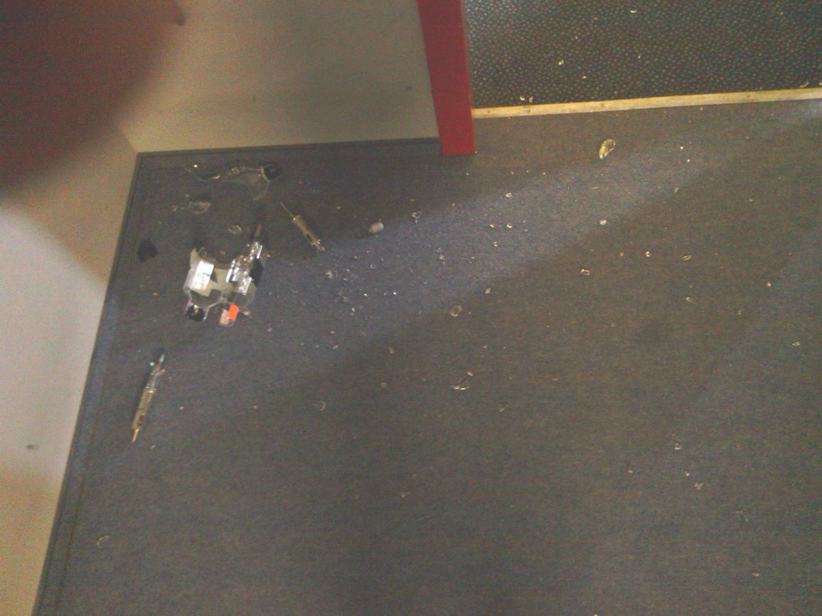

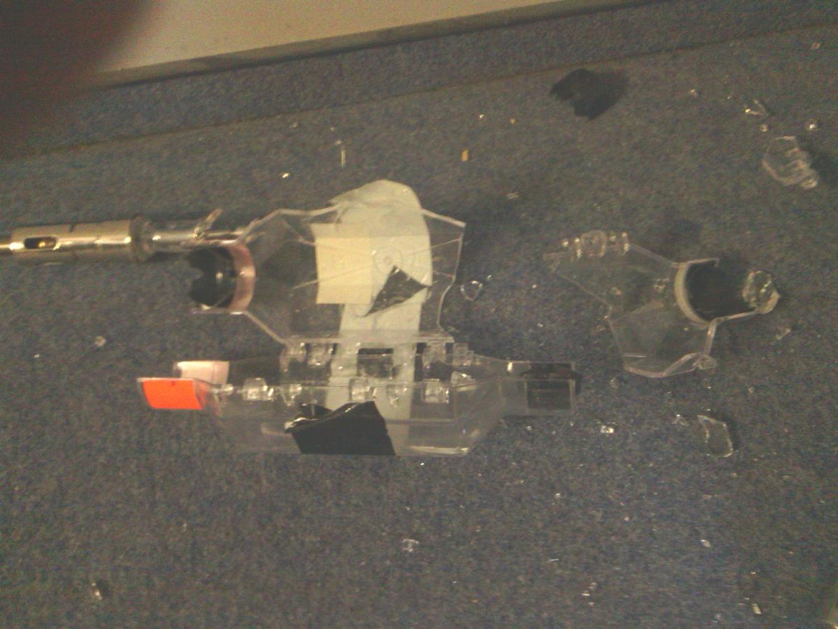

habs auch mal so gemacht wie im Video, aber aus Vorsicht bin ich hinter eine Türe gestanden.
Zum Glück.
Die Schutzhülle hats zerissen, ich hätte offene Beine gehabt, wenn ich, so wie auf dem Video, direkt daneben gestanden wäre.
Ist das wirklich die vom Hersteller offizielle Entsorgungsmethode?
Es war bei mir allerdings noch die alte Schutzhülle. (auf dem Youtube Video ist es bereits die neue) Vielleicht gibts deswegen eine neue, weil die alte versagen konnte? (nur meine Vermutung)
So sah es bei mir aus:
Muss ja auch nicht sein, schon ein drumgewickeltes Tuch dürfte das Restrisiko in dieser Hülle auf 0 reduzieren. Ich würde der Hülle allein dabei auch nicht trauen. Im Zweifelsfall bricht die noch vor dem Kolben und stellt dann kaum noch einen Schutz dar. Im Grunde ist man ja auch nicht gezwungen, sowas in engen Räumen zu machen.
