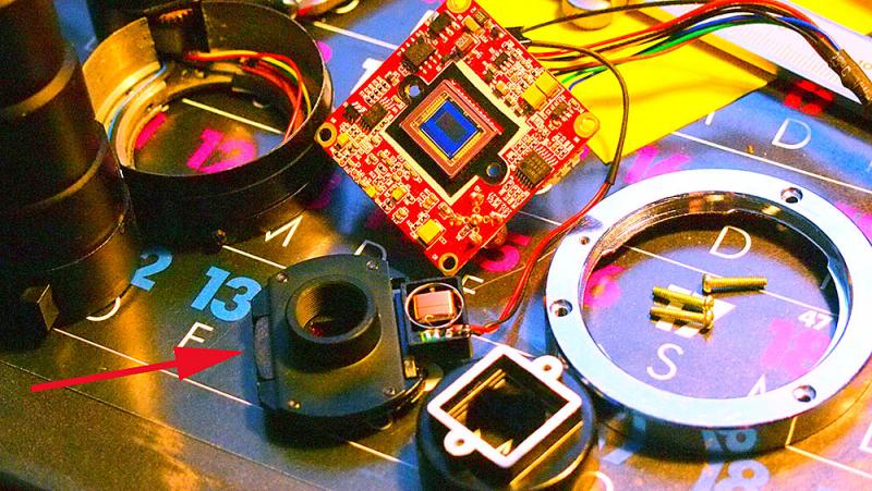

Hintergrund der Frage, mein Super8 umbau auf HD-SDI hat gestern weitere Vortschritte gemacht, ich habe nun einen elektrischen IR Filter erfolgreich montiert, dieser kann auf Knopfdruck ein und ausgeschwenkt werden. Um das Menü Stilecht zu beschriften wäre die Bezeichnung eines Schmalfilm IR Films sehr hilfreich.....

Falls es jemand interessiert, der rote Pfeil zeigt den schwenkbaren IR Filter. Mit einem Elektromagnet wird die halbbedampfte Scheibe (50% glasklar - 50% mit einer IR-Sperrschicht) um die Sensorhöhe verschoben. Halbbedampft deshalb, damit das Optikauflagemaß weiterhin stimmt.
Bei der SW Film Simulation (HIE Modus) könnte man mit "unsichtbaren" IR Lampen arbeiten, am Tage im Colormodus gibt es sehr interessante Falschfarben.

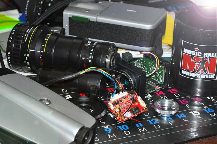

Mit Verlaub...
Ich weiß gar nicht was Du da überhaupt machst.
Du nimmst das Objektiv einer alten Super-8-Kamera und baust dir dahinter eine Eigenbau-Digitalkamera ?
Und was hat das mit Super-8 bzw. mit Schmalfilm oder chemischen Film im allgemeinen zu tun.
Nichts.
Nichts.
erstmal abwarten.....
Die Filmemulsion wird in der Kamera simuliert, das Ergebnis sollte wie ein abgetasteter S8 Film sein.......
