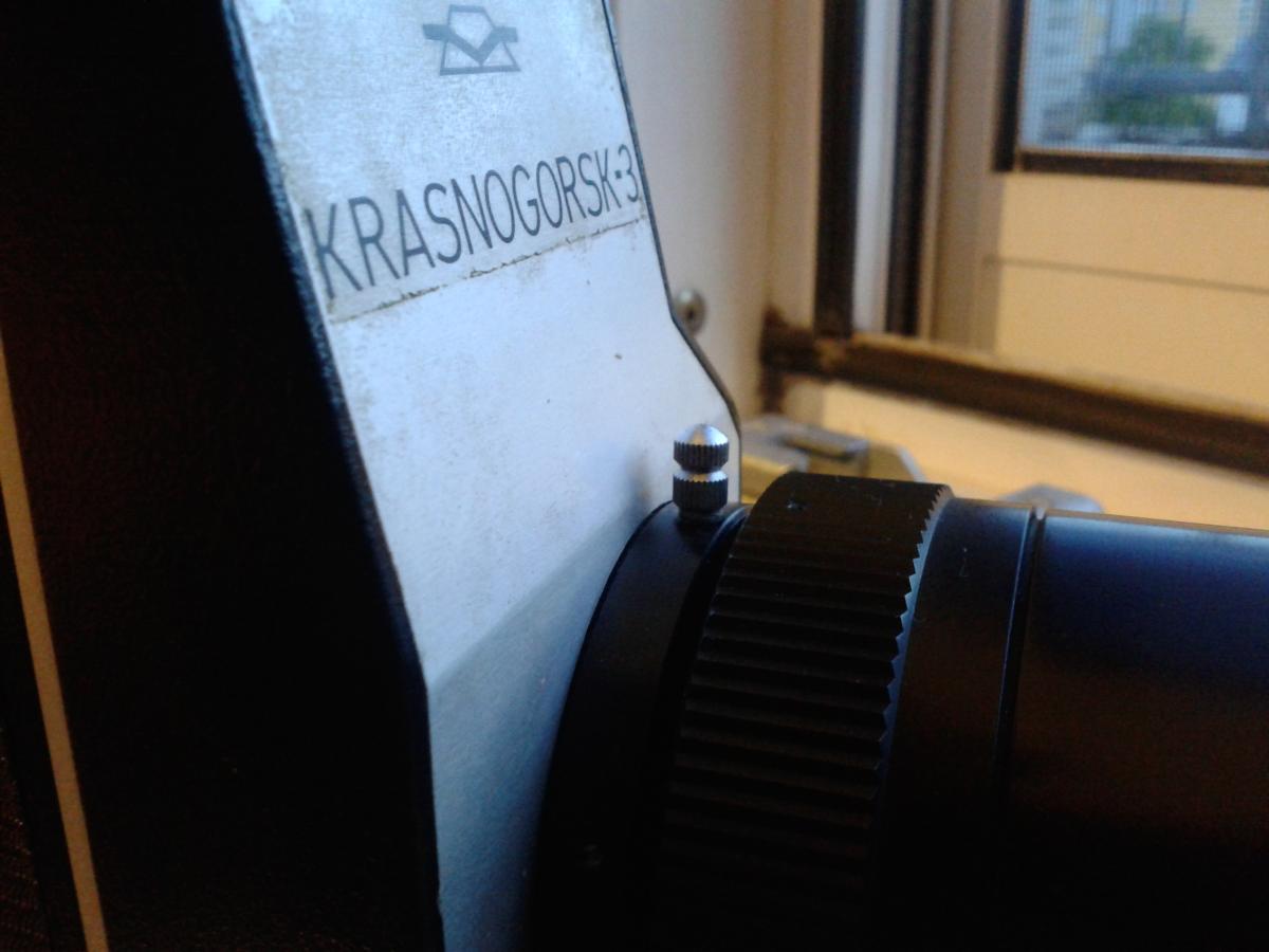

Als erstes muss ich erwähnen, dass ich mich mit den verschiedenen Objektiven und deren Eigenschaften überhaupt (noch) nicht beschäftigt habe. Für meinen Geschmack hat das Objektiv meiner K3 einen zu kleinen Bildwinkel. Mir fällt auf, ich laufe immer vom Objekt davon um es ins Bild zu bekommen. Z.B. stehe ich mit der K3 30m vor einem Hochhaus und bekomme es nicht komplett ins Bild - Ich stehe mit dem Iphone 30m vorm Hochhaus und es passt ins Bild.
Nun habe ich einiges über die Brennweite nachgelesen. Je kleiner die Brennweite, desto größer mein Bildwinkel, ist das richtig?
Da das jetzige Objektiv 17-69mm Brennweite hat, brauche ich dann eines unter 17mm Brennweite? Auf diversen Seiten wird geschrieben, dass 17mm ohnehin schon sehr niedrig ist und einen höhen Bildwinkel haben müsste...
Danke für die Tabelle :)
Also falle ich mit meinem Objektiv bei 17mm Brennweite auf einen Bildwinkel zwischen 29° bis 46° => das heisst ein Objektiv mit einer Brennweite beginnend bei ca. 10mm (ca. 55°) wäre für meine oben beschriebenen Vorstellungen ideal. Sehe ich das so richtig?

das Problem ist der Anschluß. Hast du M42? Die Auswahl an weitwinkligen Objektiven hält sich in Grenzen. Von Peleng gibt es das 8mm Fisheye. Aber sonst wüsste ich nichts. Hatte auch lange gesucht. Vielleicht kann Les Bosher einen Pl mount Adapter bauen. Immerhin ist das Auflagemass bei PL größer.

Gibt es eigentlich ein Objektiv für M42 ab ca. 10mm Brennweite? Mit Zoom und F-Stop Anpassung?
Ist mir keins bekannt. Man muss dazu wissen das M42 Objektive aus einer Zeit stammen in der Zoomobjektive für den Kb bereich gerechnet ehr die teure Ausnahme waren und sich hauptsächlich im relevanten Bereich 35-70mm sowie 70-200mm bewegt haben und auch damals schon hauptsächlich mit Bajonett von den grossen 3 Nikon, Canon und Minolta stammten. Selbst Leica bezog seine Zooms zu dieser Zeit wie auch einige Weitwinkel Festbrennweiten von Minolta. Superzooms 16-200mm oder noch heftiger kame erst jahrzehnte später und dann meist auch nur für moderne AF Kameras. Neue Kameras mit M42 Anschluss gab es in der westlichen Welt zuletzt anfang der 80iger von Foto Quelle von Chinon als Revue Ac Modell als günstiges Einsteigermodell für das niemand mehrer 1000 DM für ein teuer gerechnetes Superzoom ausgegeben hätte. 8mm ist im Kb bereich auch ehr eine Ausnahme daher ist da die Auswahl ehr bescheiden. Festbrennweiten Weitwinkel für den Kb Bereich bewegten sich so um die 17-35mm. Ich wüsste im moment nur ein 17mm Weitwinkel von Tamron das man auf M42 adaptieren kann. 20mm allen voran das Carl Zeiss Flectogon war dann schon das extremste Weitwinkel das mit M42 Anschluss geliefert wurde. Aber das ist ebenso uninteressant für Dich wie das 16mm Zenitar (auch mit M42) da es nur in 24x36mm Sinn mach.
