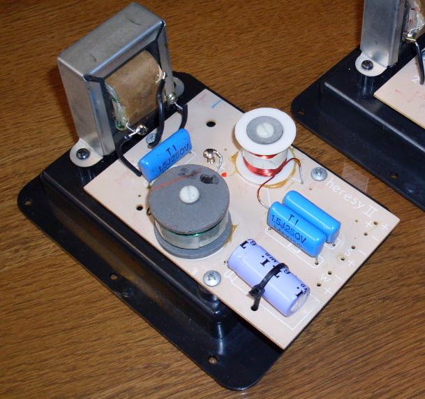

Seinen Tipp kann ich nur bestätigen. Mein Cousin hat die aktuelle Version der Heresy, ich die zweite der Cornwall, allerdings nur im Stereobetrieb. Wir sind sehr große Fans dieser Heritage-Serien. Mag sein, dass beide wirklich nur mit nem sehr guten Röhrenverstärker hervorragenden Klang (im Stereobetrieb) bieten, sind aber in Sachen Dynamik und Klangfülle kaum zu schlagen. Daher auch sehr gut mit Transistoren zu betreiben. Und die Heresy sind auch noch bezahlbar. Wunderbare Lautsprecher.
Nur am Rande,
Heresy III hat Titan Treiber in HT und MT, die HPS SR und H 2 und 1 haben Phenolharztreiber. (K55 Midr. = Atlas Sound Ennis Tx, PD 50; K77 HF= EV T35)
Letztere klingen weniger scharf, als die Titanvariante, gehen aber "nur" bis 18 kHz.
Die Weiche der Heresy entspricht exakt der SR70. Nur noch "schlechter": Bipolarelko statt Folienkondensator.
Welche Type man wählt ist eine FRage des Geschmacks. Klipsch nimmt heute Titan, weil Ihnen Bezugsquellen für die klassischen Treiber fehlen, und wohl auch, weil es modern ist. Die Lautsprecher sind seit Jahren eine Offenbarung.
