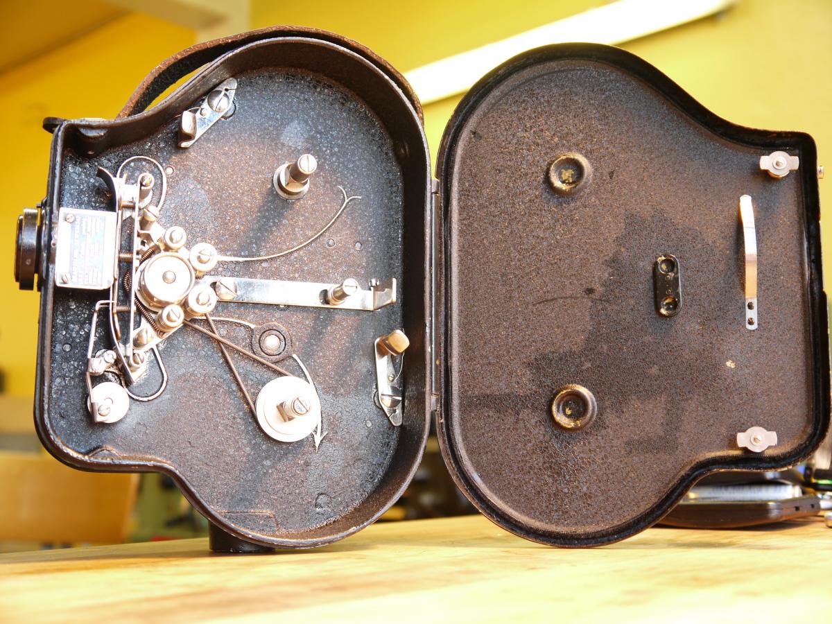

Die Kamera besteht aus einem Leichtmetall-Druckgußrahmen, der in zwei Querschnitten H-Form hat. Zwei Deckel, einer aus Messingblech, einer aus Aluminiumblech, verschließen das Gehäuse. Diese drei Teile sind mit schwarzem Kristalllack gespritzt. Nach dem ersten Modell für 15 Meter Film, welches nachträglich die Bezeichnung A erhalten hat, nimmt Modell B 30-Meter-Spulen auf. Ansonsten ist der Mechanismus der gleiche geblieben.
Im Innern geht es einfach zu. Vom Federhaus (120 Zähne), das an einer Federklinke ansteht und mit einem abklappbaren, jedoch nicht abnehmbaren Schlüssel aufgezogen wird, geht die erste Übersetzung auf ein Zwischenrad (12), das die Filmzahntrommel antreibt. Auf selber Welle ist ein Zahnrad mit 72 Zähnen, das einerseits die Verschlußwelle (24) und andererseits über ein Zwischenrad (46) die Greiferwelle (12) antreibt. Die Greiferwelle ist auch die Reglerwelle. Der Temporegler hat zwei Fliehkörper an Federn. Deren Bremskörper aus Gummi sausen in einem Topf aus vernickeltem Messing.
Das Zählwerk wird von drei Bolzen im Federhaus über eine gefederte Klinke bedient.
Die Lagerhülsen für den Federkern, die Regler- und die Verschlußwelle sind in den Rahmen eingegossen, alle anderen Lager entweder eingestiftet, eingepreßt oder axial verschraubt.

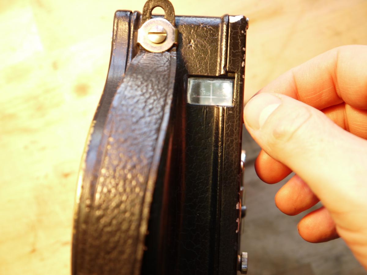

Unten im Rahmen ist das 3/8“-Kongreßgewinde gebohrt. Der Gewindestutzen besitzt eine Nase, deren Zweck vorderhand nicht erschlossen ist. Ein im Rahmen enthaltener Schachtsucher besteht aus einer plankonkaven Eingangslinse, deren plane Front ein rot ausgelegtes Fadenkreuz trägt. Dahinter läßt ein einfacher Glasspiegel Einblick von oben zu. Die entsprechende Gehäuseöffnung ist mit einem Planglas abgeschlossen. In gerader Einsicht von hinten hat man eine Wählscheibe mit sieben Bohrungen, von denen sechs mit A bis F bezeichnet sind. Von A bis F kann man zunehmend dichtere Blauscheiben einrasten, die siebte Stellung hat kein Filter. Es gab ein Patent auf dieses Pseudo-Aktinometer.

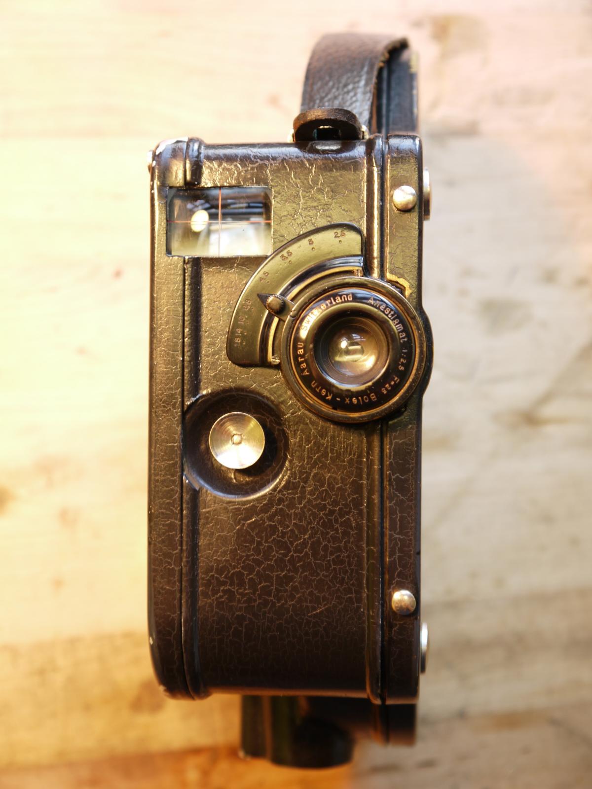

Es gibt ein fest eingebautes Fixfocus-Objektiv. Meine Kamera hat ein Triplett 541 von Kern, f=25 mm, Öffnung 1:2,5. Die neunlamellige Iris kann bis f/18 geschlossen werden. Ein Frontgewinde M15 × 0,5 ist vorhanden für Sonnenblende oder Deckel. In einem Zubehörschatullchen hat man eine Sonnenblende, ein Gelbfilter 3×, eine Nahlinse auf einen Meter und eine auf 0,5 Meter bereit, alles zum Anschrauben ans Objektiv.

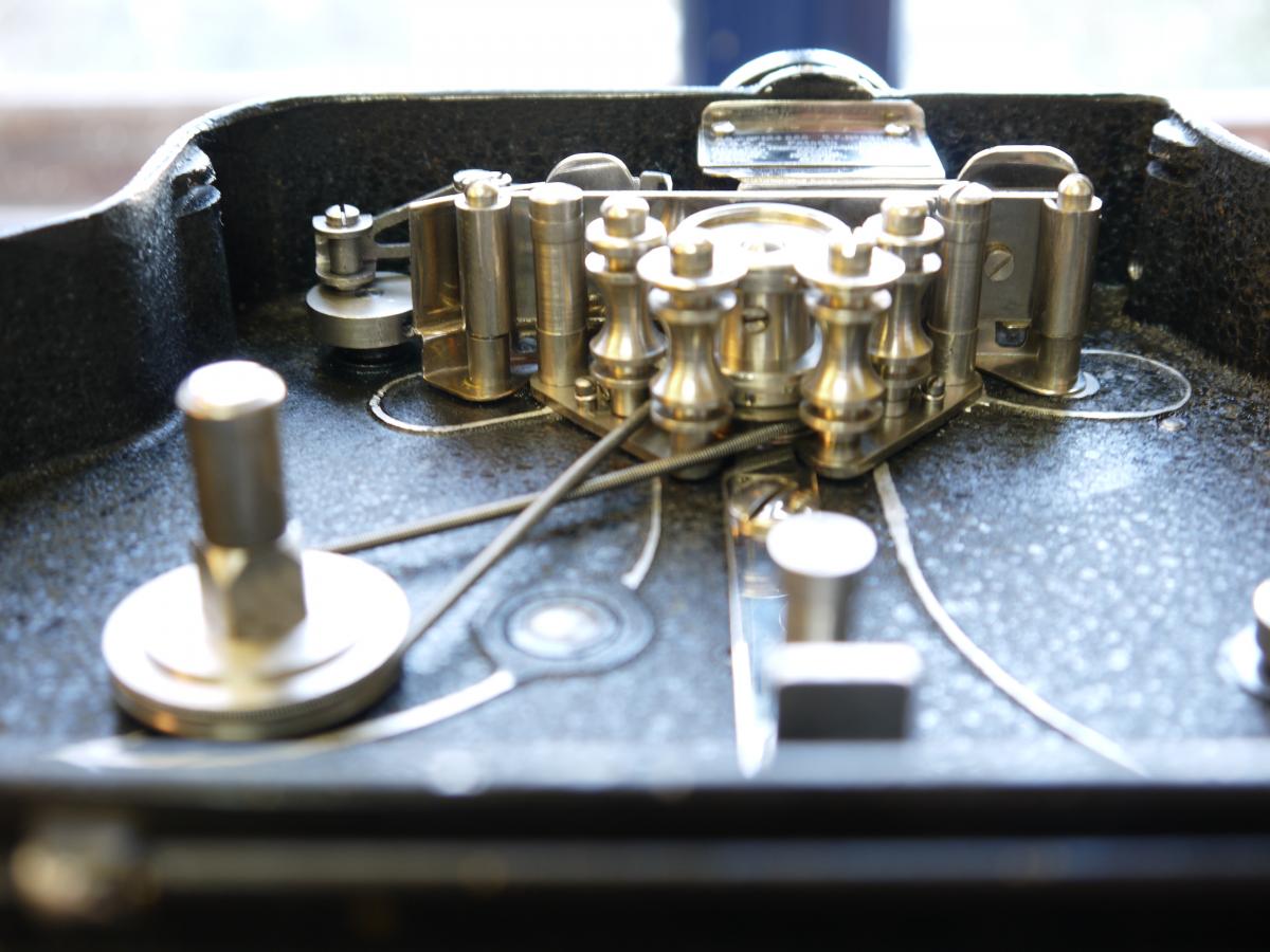

Filmseitig gibt es einen kombinierten Vornachwickler in Form einer 8-Schritte-Trommel, selbstverständlich beidseitig gezähnt. Der beidseitige Greifer sticht tief durch die Filmperforation. Der Positionierabstand ist +3. Der Filmkanal besteht aus vernickeltem Messingblech, das Fenster hat die Maße 12,10 × 7,38 mm (jeweils in der Mitte gemessen). Drei winzige Bohrungen hinterlassen auf der rechten Filmseite eine Marke. Wieder ein Patent bestand auf eine Einrichtung, mit der man seinem Film eine Zahl aufbelichten kann. Die vierstellige Zahl würde man selber einstellen, doch diese Erfindung war nicht verwirklich worden.

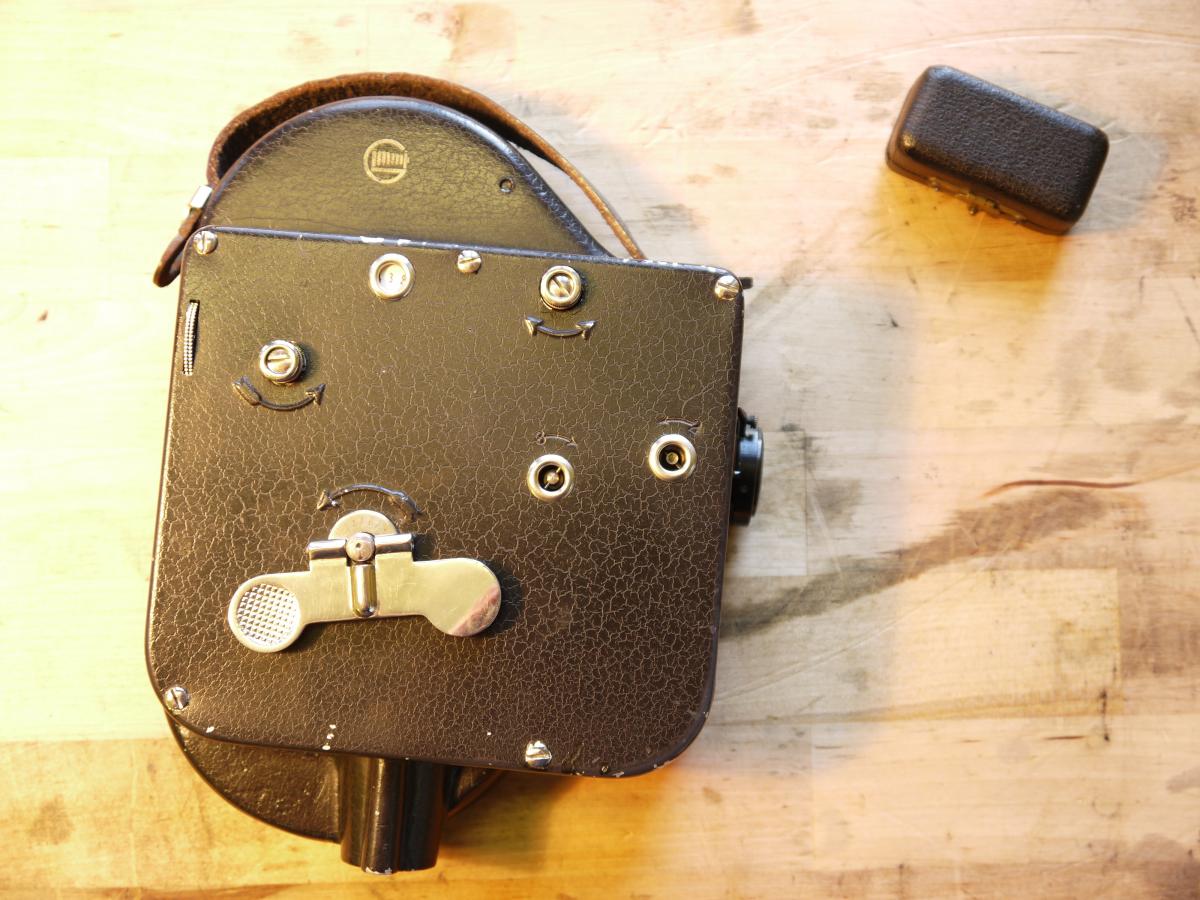

Meine Kamera wurde vom Fotografen und Fotohändler Ernst Gimmi, 9230 Flawil, mit seinem Emblem versehen. Auf der Innenseite des Werkdeckels steht mit Bleistift geschrieben 6726 und 28. Ins Blech eingeschlagen findet sich, nur ²/3 Millimeter hoch, MADE IN SWITZERLAND.
Die Bolex Auto Cine kann auch von Hand gekurbelt werden, wobei der Regler aktiv bleibt. Es gibt zwei Ansatzmöglichkeiten für die Kurbel, auf der einen Welle bewirkt eine Kurbelumdrehung Durchzug von acht Bildern, auf der anderen von zwei. Man kann auch rückwärts kurbeln, wobei man die Feder aufzieht. Mehrfachbelichtungen sind also möglich. Man muß dazu das Objektiv abdecken. Das Zählwerk bleibt beim Rückdrehen stehen.
Die Bolex-Auto-Kameras haben einen Trommelverschluß, dessen Wirkungsgrad aus geometrischem Grunde hinter dem eines Scheibenverschlusses zurücksteht. Wir gehen von 1/40 Sekunde Belichtungsdauer aus.

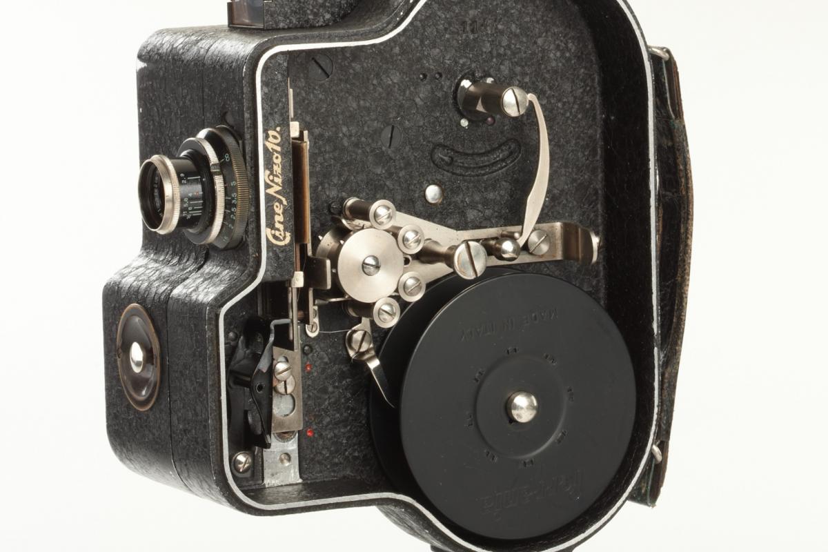

Der Mechanismus zum Öffnen und Schließen der Filmführung geht auf jenen des Bell & Howell Filmo von 1923 zurück. Fast gleich gebaut ist auch der Ciné-Nizo 16 von 1925. Das ist alles amerikanisches Design. Die Europäer sprangen auf den Zug auf, jeder so gut, wie er konnte: Bogopolsky, Niezoldi & Krämer, Jindřich Suchánek, Siemens & Halske, Agfa. Es kommt alles aus Chicago, selbst die Schmalfilmgeräte von Eastman-Kodak.

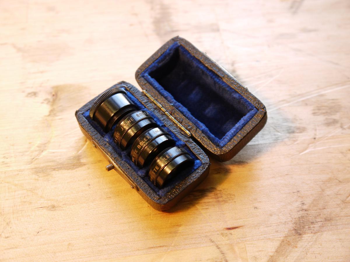

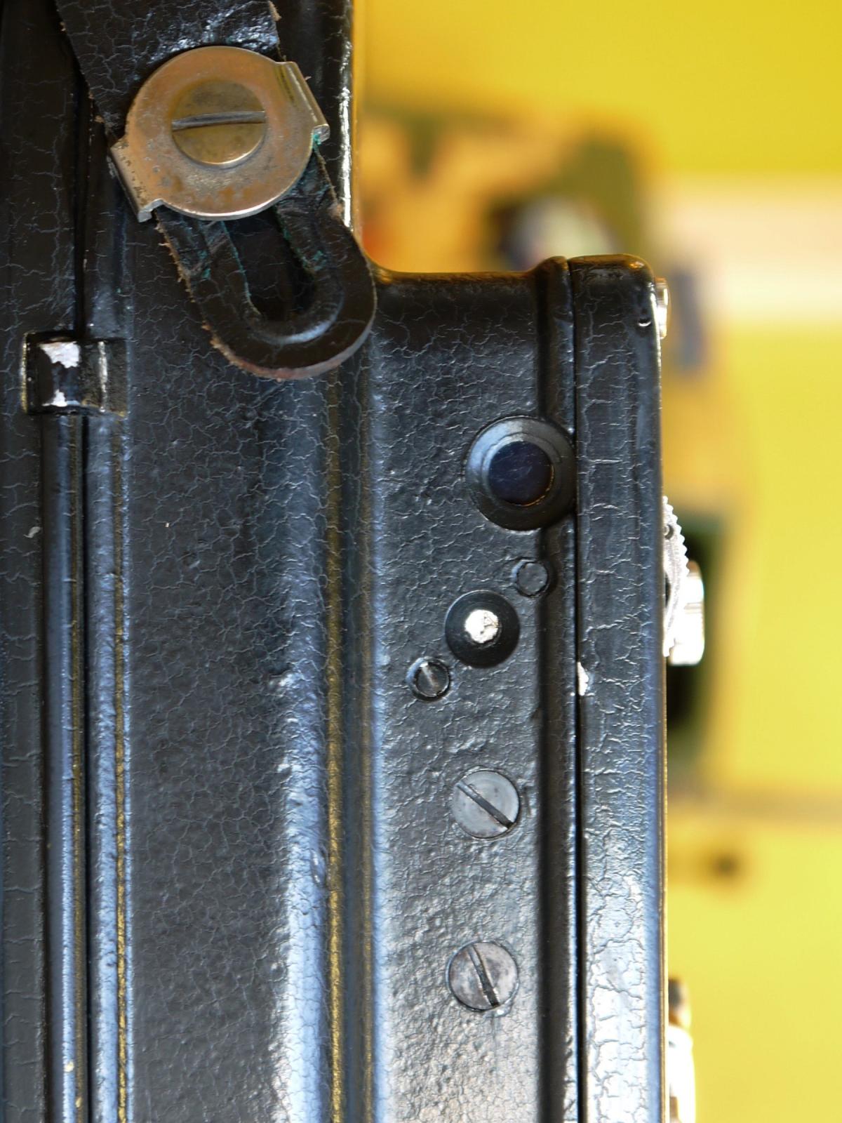

Das erwähnte Actinometer funktioniert mit Blaufiltern im Suchergang. Da der Snob ja nur bei Sonnenschein filmt, ist immer blauer Himmel zu sehen und man hat keine Probleme mit dem System. Man visiert den Himmel an, dreht am Rädchen, bis man mittleren Helligkeitseindruck hat, und kann anschließend entsprechend abblenden.
Wer den besten Vorschlag zur Anwendung der Blauscheiben macht, erhält 20 Euro Rabatt auf den Verkaufspreis.
Die Kamera läuft übrigens einwandfrei.
Eine Kurbel könnte ich auf Wunsch und gegen Aufpreis auftreiben.
Auf der Deckelinnenseite ist ausgelaufenes Öl eingetrocknet. Ich habe das belassen. Es stinkt nicht. Wonach die Kamera riecht, ist das Mastix, mit dem die Sucherlinse und die Planscheibe eingeklebt sind.
