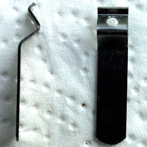

Kennt jemand diese Teile im Bauer P7 :?:
Erst ist mir ein Teil unten bei der Filmführung entgegengekommen,
dann habe ich versucht herauszufinden wo das herkommt, als ich das
Lampenhaus öffnete, fand ich dort noch ein zweites Teil vor aber ich weiss
nicht wo die beiden Teile herkommen und was ihre eigentliche Funktion ist ?
Würde sagen : Blattfeder Teil 157 auf Seite 4 der Ersatzteilliste
aber warum 2 mal ?????
Vielen Dank für die ausführliche Ersatzteilliste ... :smile:
Habe sofort nachgeschaut, die #157 ist eine Blattfeder im Deckel des P7,
die ist bei mir vorhanden und ist breiter und länger also nicht das Gesuchte
Jetzt werde ich mal versuchen ob ich noch etwas ähnliches in der Liste finde ...
Und ja, es sind genau 2 Stück dieser Blattfedern, sehen aus wie #157 nur kleiner.
Bin die Liste durchgegangen und habe diese beiden Blattfedern nicht gefunden ?
