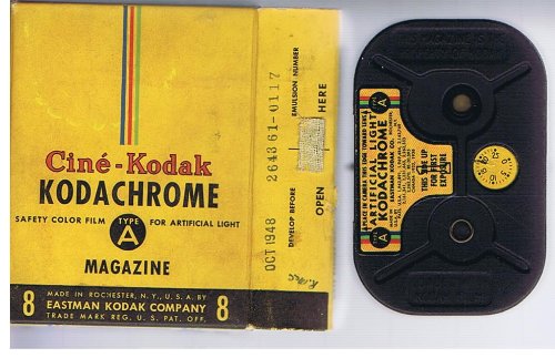

Kodak 8mm Magazin ?
ruessel
Hallo Rüssel,
praktisch jeder Kamerahersteller hat irgendwann mal ein eigenes Kassettenformat für Doppel8 oder Normal8 herausgebracht. Agfas "Movex-Kassette" wurde z.B. 1937 eingeführt, entsprechende Kameras wurden bis 1956 gebaut. Siehe z.B. "Kleines Kassettenchaos", Siegbert Fischer, schmalfilm 4/2005, S. 42ff
Jörg
Bearbeitet von jpolzfuss (Änderungen anzeigen)
Schöne Seite: http://de.academic.ru/dic.nsf/dewiki/1029270
Movex
Die 1937 eingeführte Movex-Kassette besaß zwei in einer Ebene liegende Spulen, womit sie der Single-8-Kassette ähnlich sah. Sie nahm 10 m Film auf, wobei es keinen zweiten Durchlauf gab, und konnte fertig konfektioniert gekauft werden. Agfa bot bis 1956 Kameras für dieses System an und ging dann mangels Erfolgs auf Doppel-8-Kameras über.
Andere Kassetten und Spulen
Auch andere Firmen boten Doppel-8- oder Normal-8-Film in Kassetten an, wie z. B. Kodak. Da sich aber kein einheitlicher Standard durchsetzen konnte, ereilte diese Systeme schnell dasselbe Schicksal wie das Movex-System. In den USA waren zudem 8 mm breite Filme auf Tageslichtspulen auf dem Markt. Weitere Kassettensysteme von verschiedenen Herstellern mussten von Nutzer vorher selbst mit Doppel-8-Film auf Tageslichtspulen geladen werden. Z. T. wurde dieser Service auch von Fotohändlern angeboten
