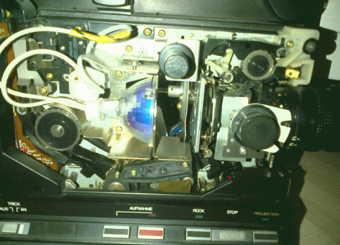

Habe auch einen Umbau um das Teil noch heller zu bekommen. Der hier:
hat das Objektiv meiner defekten Canon 310XL und besitzt damit etwa doppelte Helligkeit und doppelten Zoombereich. Jetzt wartet er schon seit ein paar Jahren auf die Vollendung des Umbaus von 12V 100W auf 24V 200W (http://www.wittner-kinotechnik.de/katalog/05_licht/a_lampen.php#4214). Der zusätzliche 12V Trafo hierfür muss noch außerhalb des Gehäuses irgendwie vernünftig angebracht und zukünftig selbständig eingeschaltet werden.
Lutz
Hehe, wie hast du das fette Objektiv da rein bekommen? Zu dem Umbau würden mich mal ein paar Details interessieren. Auch, ob der 200W Spiegel mit dem 100W wirklich kompatibel ist.
Für den Umbau des Objektivs konnte ich meinen Vater gewinnen, so dass ich hier nur mit Fotos aushelfen kann. Nun ist es ja, trotz seiner Lichtstärke, durch den nur dreifachen Zoombereiches noch relativ klein. Zu bedienen ist es am Projektor jetzt genau umgekehrt, also scharfstellen vorn am Objektiv und der Zoom an der Seite.
Beim 200W Umbau wollte ich möglichst den internen Trafo beibehalten. Da die Stromstärke unverändert bleibt, brauche dann nur einen zusätzlichen 12V Trafo in Reihe geschaltet. Bei interner 12V Wechselspannung bin ich bei der externen auch bei einem rein induktiven (klassisch gewickeltem) Trafo geblieben.
Auch ich wollte den bisherigen 100W Betrieb nicht für immer aufgeben. Man kann es auf dem Foto erkennen, ich habe für die 200W Lampe eine weitere Fassung eingebaut und einfach den externen Trafo und die anliegenden 12V aus der ursprünglichen Fassung in Reihe geschaltet. (Dabei muss ich dann immer schauen, das die Phasen beider Trafos synchron sind und gegebenenfalls den Netzstecker umdrehen.)
Vermutlich ist ein elektronisches Netzteil mit 24V sogar leichter als meine derzeitigen zusätzlichen 12V. Dann wäre es vermutlich am einfachsten gleich auf die Friedemannsche Schaltung umzubauen.
Damit der Projektor nicht zu heiß wird, habe ich den Lautsprecher ausgebaut und durch einen zusätzlichen Lüfter ersetzt.
Den 200W Betrieb hatte ich aber bislang nur im Test für jeweils einige Minuten in Betrieb, während das 310XL Objektiv mit den ursprünglichen 100 Watt schon längere Zeit lief.

Ja wir sind vom Thema abgekommen... Für mich ist er auch (allein schon durch die einfache Bedienung wie bei einem Tape-Deck) Der Projektor. Ergänzen kann ich noch, dass er eine elektronische Geschwindigkeitsreglung besitzt. Über zwei Potis unter dem Gehäusedeckel kann die Geschwindigkeit für 18 und 24 Bilder/s separat einstellen/korrigieren werden.
Zum Helligkeitsunterschied 100W/200W kann ich nicht soviel sagen, da ich die Geräte durch die unterschiedlichen Objektive nicht vergleichen kann. Der Unterschied von Blende 1.3 zu 1.0 war schon auffällig. Wenn ich den Trafo Anbau mal zu Ende gebracht habe, kann ich ja vielleicht mit einem Belichtungsmesser die Helligkeiten vergleichen.
Meiner Erfahrung nach bringt allein schon eine neue Lampe einen deutlichen Helligkeitsgewinn. (Muss dann also auch die 100W Lampe am Vergleichsgerät austauschen.)
Grüße, Lutz
