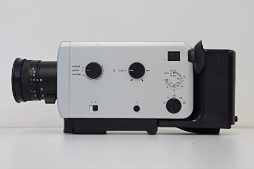

Auflagemass NIZO 136XL
ruessel
Bin gerade mein Neuerwerb am testen. Läuft eigentlich einwandfrei.... nur beim Fokus scharfstellen ist mir aufgefallen das dort das Auflagemass nicht stimmt. Zoome ich voll auf ein Objekt in 1 Meter Entfernung, stelle dann scharf und zoome dann auf Weitwinkel, wird alles unscharf - zoomen ist also nicht im Film zu machen. Frage: Normal zur der Zeit bei NIZO oder Fehler?
Fehler!
Evtl. ein Defekt im Zoom Innern?
Das Okular hast Du aber schon vorher richtig eingestellt?
(Gaaaanz weit entferntes Objekt anvisiert, Zoom auf max Tele und Entfernung auf unendlich, dann per Okularverstellung richtig scharf stellen)
Wenn das gemacht wurde, ist wohl das Objektiv kaputt (z.B. durch Sturz)...
Hallo Rüssel,
zunächst die Maßnahme von Helge kontrollieren. Hast Du eine Kamera mit integrierter Makro-Funktion im Objektiv (136 Macro)? Dann würde ich mal auf die kleinste Objektivbrennweite stellen, die auf der Optik eingraviert ist (vermutlich 8 oder 9 mm denke ich) dort fokusieren und dann Richtung größter Brennweite verstellen und dann nochmals kontrollieren. Dann wäre bei der Kamera die Macro-Verriegelung defekt.
Ulrich
So ganz I.O ist die Nizo doch nicht, habe eine Kassette reingelegt, aber es läuft der Motortransport nur bei Zeitraffer und dann schon wenn ich den Auslöser noch gar nicht gedrückt habe, schade. Muss mal schauen ob ich eine Bedienungsanleitung online finde.... vielleicht gibt es zum auslösen einen Trick? Drücke ich "Control" geht die Belichtung auf ein "Minus" Zeichen, unterhalb der Blende 1.8..... Batterien leer?
Danke euch..... wie peinlich! Ich habe den Sucher auf die Belichtungswerte scharf gestellt...... jetzt auf Unendlich justiert und die Optik stimmt nun beim zoomen - allerdings ist nun die Blendenanzeige leicht unscharf, ich kann damit leben.
Dennoch stimmt da was nicht
Paßt denn die Okularverstellung nun so in etwa grob zu Deiner Fehlsichtigkeit?
Nun, am Anfang habe ich die Okularverstellung an den Blendenzahlen richtig scharf eingestellt..... dann passt aber die Objektiventfernung (eingravierte Zahlen) nicht mehr zum Sucher.
Wenn ich nun die NIZO auf unendlich eindrehe und den Sucher darauf scharf justiere, stimmt es auch auf nähere Objekte - einschl. Zoom. Zum Beispiel eine Strassenlaterne in Telestellung angepeilt und 6 Meter am Objektiv abgelesen - die Laterne war auch 6,5 breite Schritte entfernt, wird jetzt wohl stimmen.
Nur so ist nun die Blende etwas unscharf.......
Okular Dioptrien Einstellung ist nun wie?
Kann ich nicht ablesen, die 136XL hat auf dem Gehäusedeckel ein breites Rad zum einstellen - ohne Markierungen.
Schwupp so einfach geht das einfach mal schauen ob das hilft
Ich denke nicht, das Teil ist einfach elektrisch defekt, obwohl in der Verkaufsanzeige stand, die NIZO ist komplett durchgescheckt auf Funktion. Falls der Aufbau ähnlich der anderen NIZOs ist, dürfte wieder das Motorrelay hängen. Leider kann ich nicht sehen wie der Gehäusedeckel geschraubt ist, sonst wäre der Deckel schon längst ab und das Relay überprüft. Die Nizo sieht optisch wie neu aus, deshalb möchte ich da nicht ohne Plan dran rumbrechen......

Danke, das ist wirklich nett! Aber ich denke, diese einfache Kamera ist eigentlich selbst erklärend, auch wenn ich diesen Okularfehler blöderweise gemacht habe - deshalb dürfte das scannen nicht nötig sein. Mir war nur nicht klar, warum der Motor nur bei Zeitraffer läuft - wird aber kein Bedienfehler von mir sein..

der hintere Gehäusedeckel wird mit zwei Schrauben gehalten, das sieht man. Aber vorne die Bedienseite ist mir so nicht klar. Wahrscheinlich muss ich die Rückseite abbauen und dann mal schauen wie es weiter geht.... wieder was für den DIY Bastler. Mache ich, wenn ich wieder etwas Ruhe dazu habe.... läuft ja nicht weg.
Wenn ich mich richtig erinnere, musste man die Schrauben im Kassettenfach lösen.
