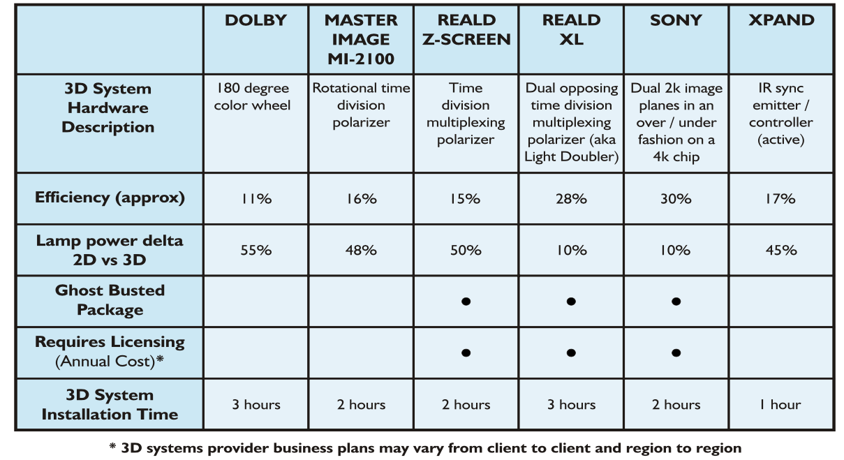

Älterer Systemvergleich:
vor 43 Minuten schrieb carstenk:
Bei der Lichteffizienz geben die sich nicht viel, +/- ein paar Prozentpunkte sind überhaupt nicht sichtbar. Allerdings hat das MasterImage System die bessere Stereotrennung. Die Ghostingunterdrückung, die das halbwegs ausgleichen würde, liegt leider unter RealD Patent und gibts nur für RealD Systeme.
'Besser' wird dein 3D mit keinem dieser Systeme. Nur eben auf Anhieb automatisierbar.
Wie schon weiter oben im Thread behauptet soll das Hony3D ne deutlich bessere Stereotrennung aufweisen. Keine eigene Erfahrung mit.
¹Gleich gut reicht mir auch  :)
Direkter Vergleich mit dem Fredeeo FD-S20 System ergab keine wirklichen Unterschiede zwischen Master Image und dem Z-Screen. ich hab da jetzt keine Helligkeitswerte gemessen, wäre möglich, denn das MI steht noch als Backup da. Rein vom Gefühl her war beides gleichwertig.
Naja, Stereotrennung ist jetzt nicht so mal eben zu bewerten. Müsste man schon ein explizites Test-DCP verwenden und auch mal im Vergleich messen. Ist ja nicht in 2min gemacht mit Aufbau und korrekter Einrichtung. Bei Chris kommt ausserdem noch dazu, dass da akustisch ein bißchen was in die hinteren Saalplätze einstreut, das wäre mit nem elektronischen System auch weg.
Leider gibt kaum ein Hersteller die Stereotrennung in den technischen Daten an. Die ist bei allen elektronischen Systemen nicht überragend., aber wenn man Pech hat, wählt man eins mit schlechter Trennung und ohne Ghostbusting-Lizenz. Leider scheren sich die Integratoren wenig drum.
Polfilter 3D ohne vollständige Bewertung von 3D-Einheit, Bildwand und Portglas ist Kaninchen im Sack mit 'Katze drin' Aufnäher...
Das Testpattern des Christie 2215 gab das System mit der gleichen Qualität wie das MI wieder. Nur das der Christie 2215 nach meinem Empfinden ein SW Fehler hat. Je öfters man an den 3D Einstellungen justiert, desto weniger 3D bekommt man, und falsche Farben kommen dann auch raus. Höchst seltsam, da bleben dann mehrere Schattenbilder im Speicher usw. Hat uns lange gefoppt das Ganze. Neustarten und weg wars. Also, beim Einstellen die vorgegebenen Parameter einstellen, dann neu starten und erst dann immer nur eine Option optimieren, wenn nötig. Nach jeder Verstellung neu starten, sonst macht die nächste Einstellung nicht das, was sie soll.
