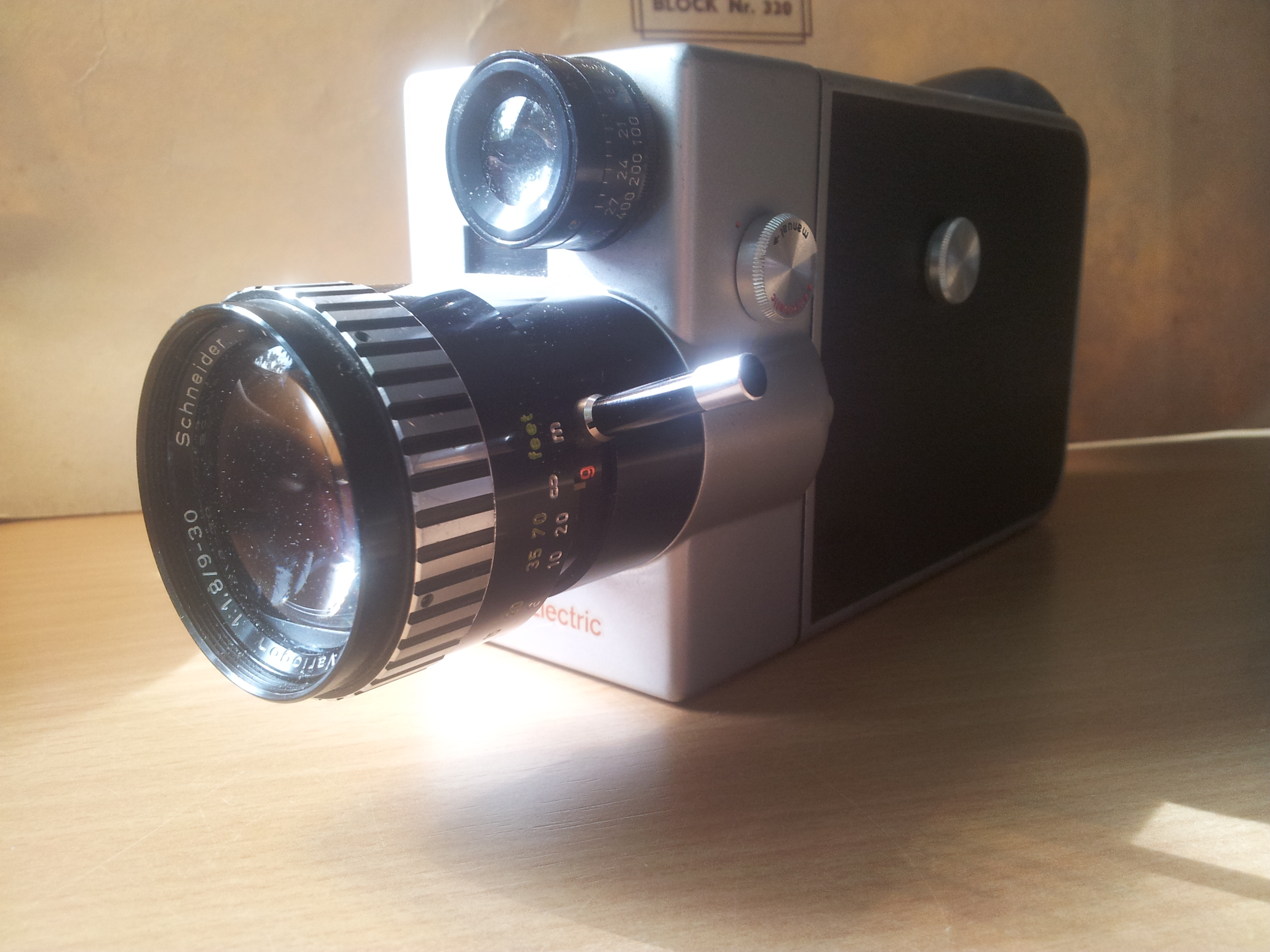

Hallo zusammen,

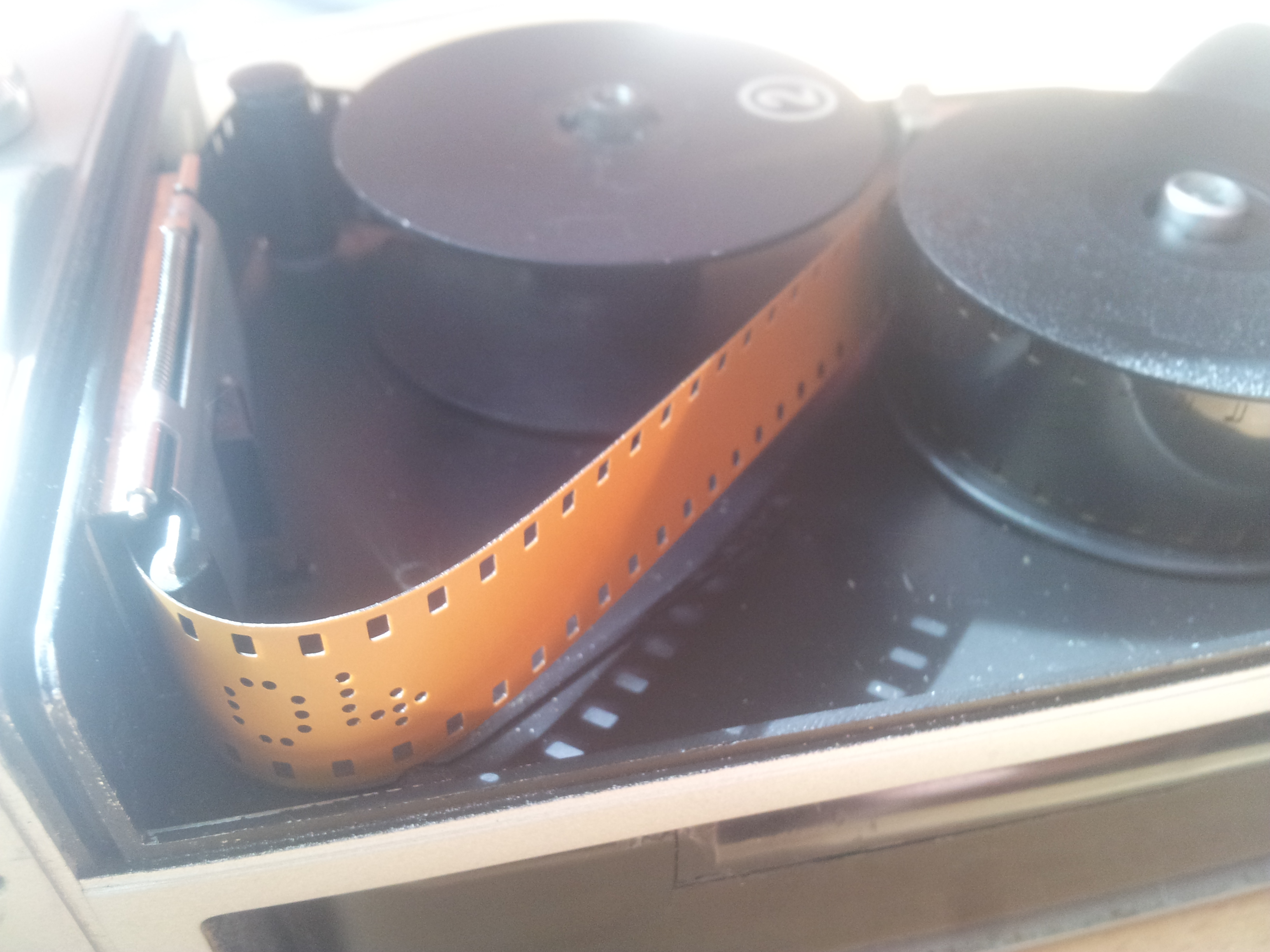

heute habe ich eine von meinem Opa übernommene Doppel 8 Kamera zum ersten Mal näher betrachtet, wobei ich einen offenbar vergessenen Film fand.

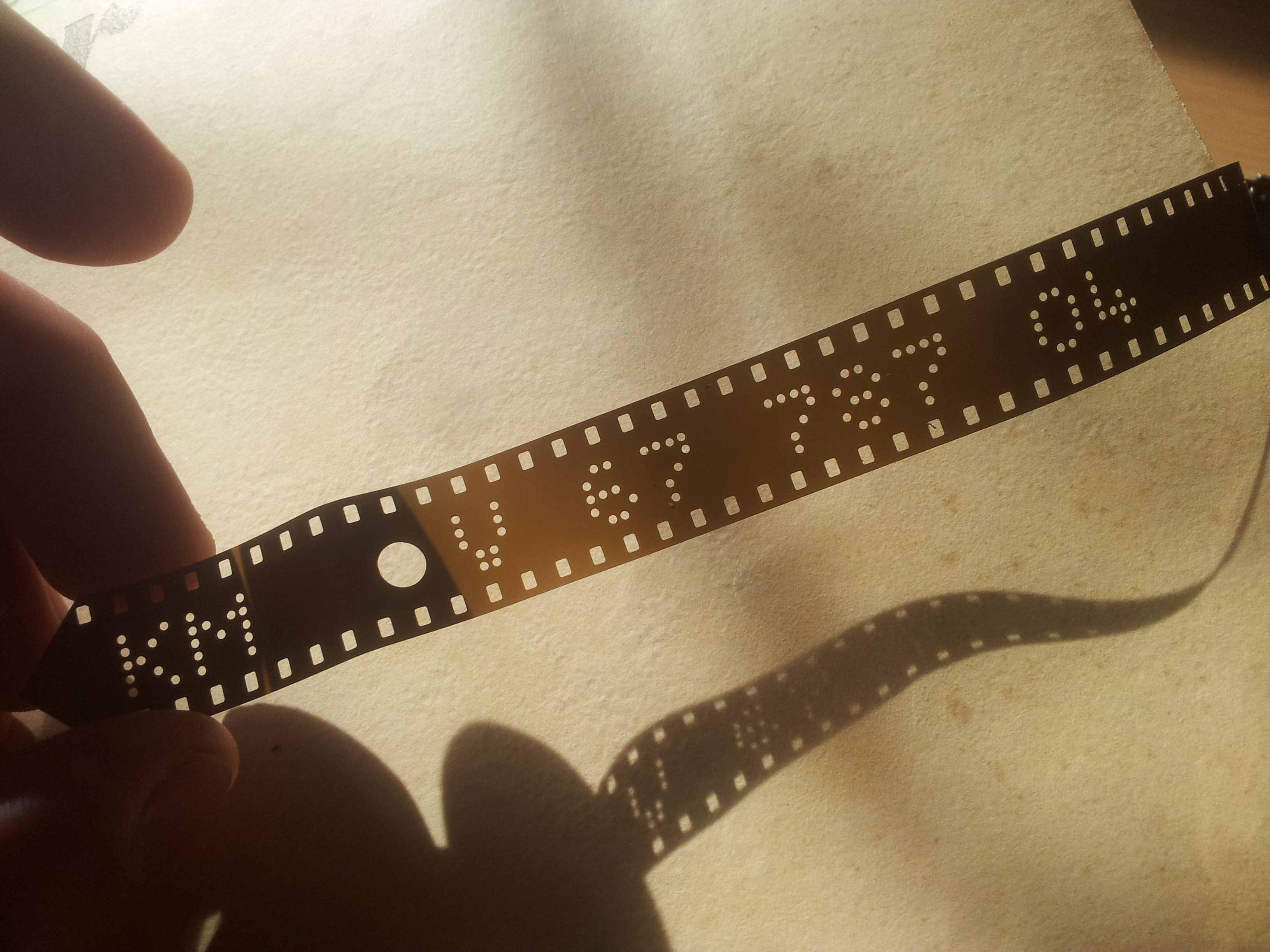

Kann mir jmd. sagen, welches Filmmaterial das sein könnte und ob der Film wirklich belichtet ist? Ich habe es von den aufgeszeichneten Pfeilen her einfach mal so gedeutet.

KM bedeutet Kodachrome. Ob er belichtet ist, kann man nur vermuten. Entwickelt wird Kodachrome seit Jahren
nicht mehr. Man kann noch ein Schwwarzweißbild herausholen und ein Spezialist, ich weiß jetzt grade nicht mehr,
wie er heißt, entwickelt von Hand zu einigermaßen ansehnlichen Farben. Auf jeden Fall ist alles, was frei dem Licht
ausgesetzt gewesen ist, totbelichtet, da kommt nur noch Blank.

Danke für die Aufschlüsselung. Wir haben selber noch 2010 fleißig Reste verfilmt, ich denke s/w ist in Anbetracht des Alters und der Wahrscheinlichkeit auf halbwegs gute Resultate keine Option. Ich werde die Spule trotztem mal behalten, wer weiß was die Zukunft noch so bringt.

Damit hat man definitiv die besten Chancen ein brauchbares Bild zu erhalten. Wenn man den Film nicht entwickeln will, kann man ihn immernoch nutzen um den Durchzug der Kamera zu testen oder wenn man eine Entwicklungsdose hat, das Einspulen usw. üben. Ganz am Ende kann man auch noch Schwarzfilm daraus machen.

Ja, das habe ich mehrmals erfolgreich gemacht.
Alter Kodachrome 25 aus den 80ern neu in der Krasnogorsk geschossen, dann in Rodinal als S&W Negativ entwickelt und dann selber gescannt.
Wurde noch erstaunlich gut für's Alter.
Um einen Kodachrome erfolgreich umzukehren sollte er a) recht frisch und b) nicht vor Ewigkeiten belichtet worden sein. Bei einem "vergessenen" Film stehen deshalb die Chancen ziemlich schlecht ein brauchbares Bild zu bekommen. Eine Negativentwicklung ist da um Längen toleranter.
