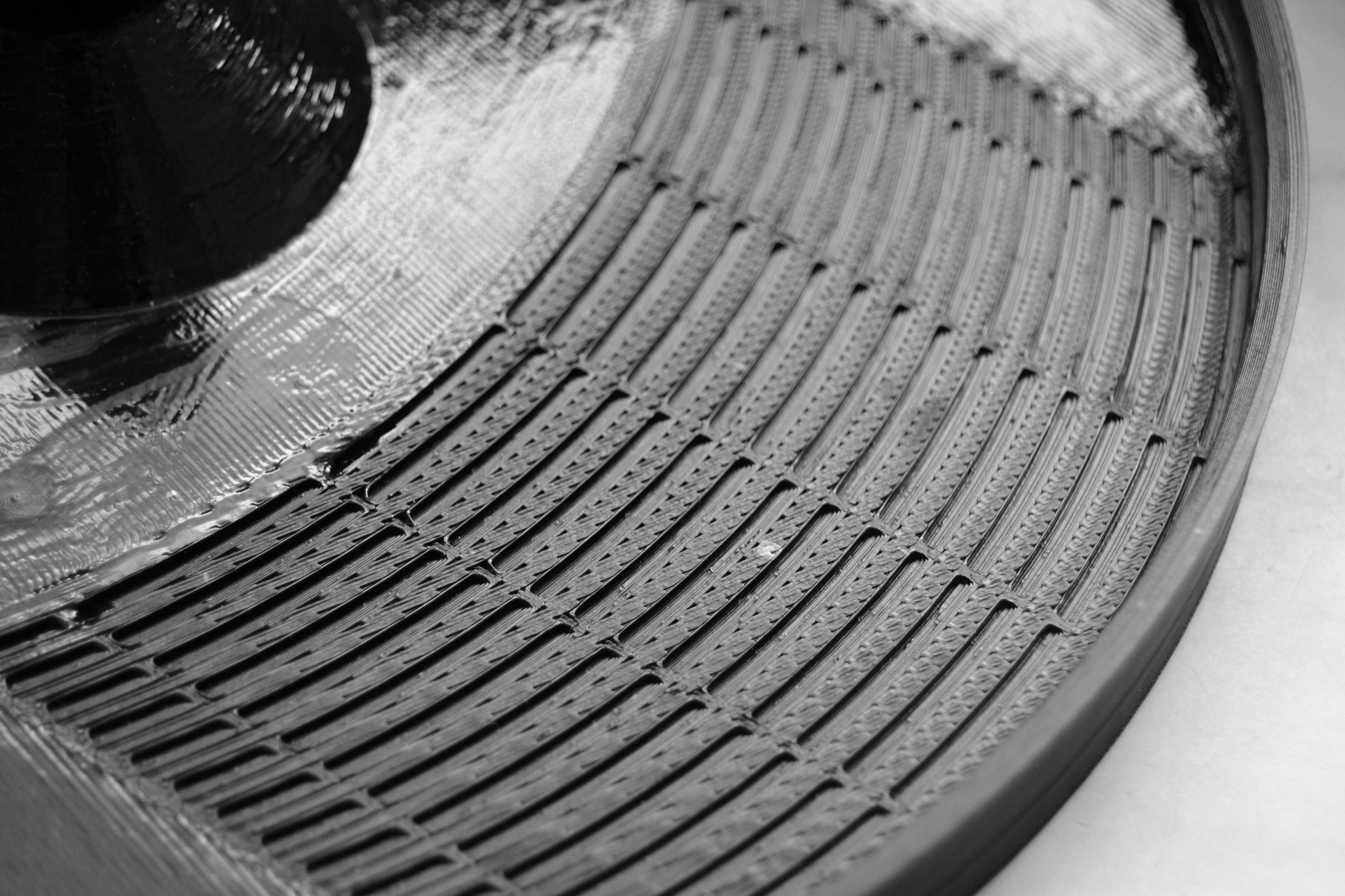

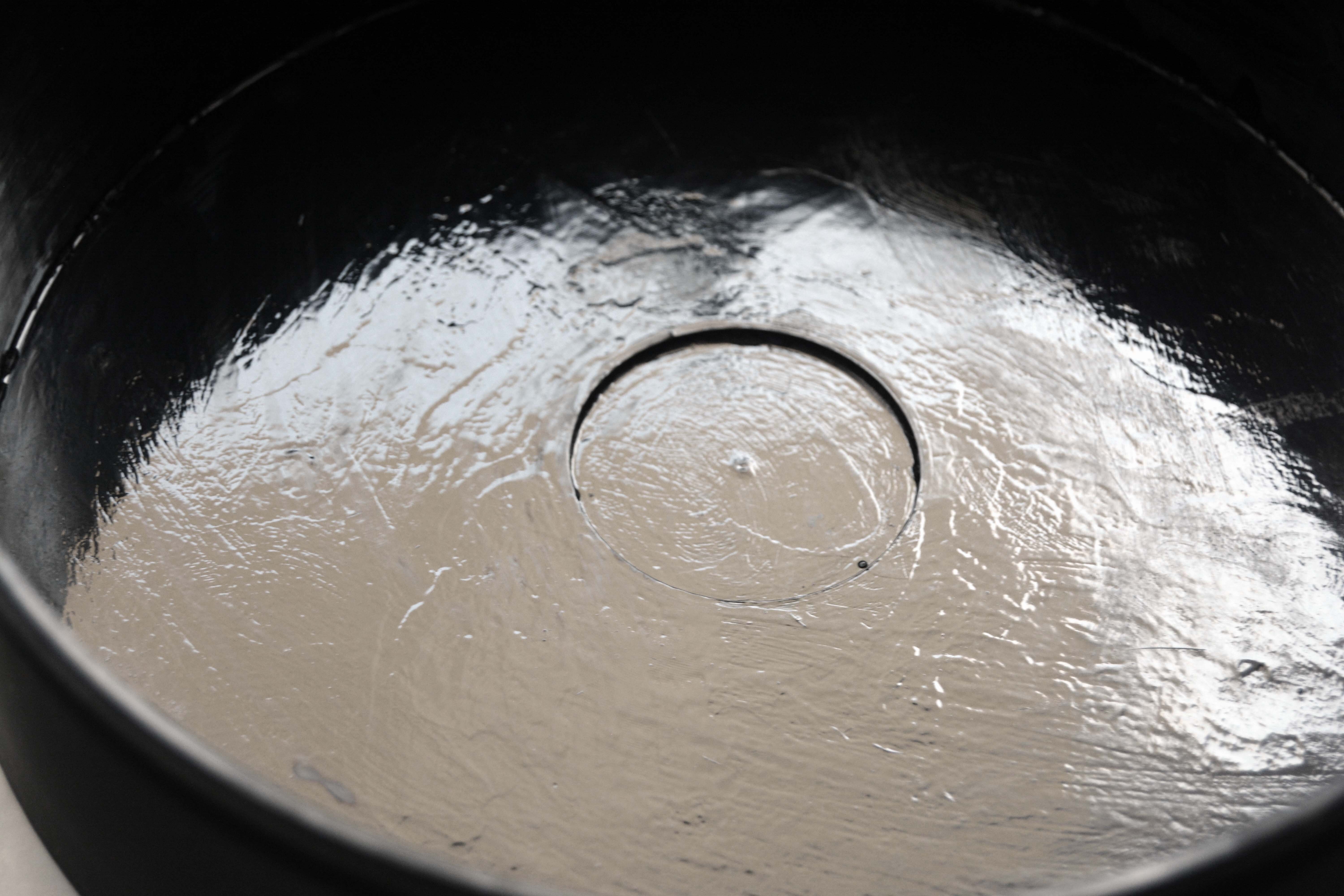

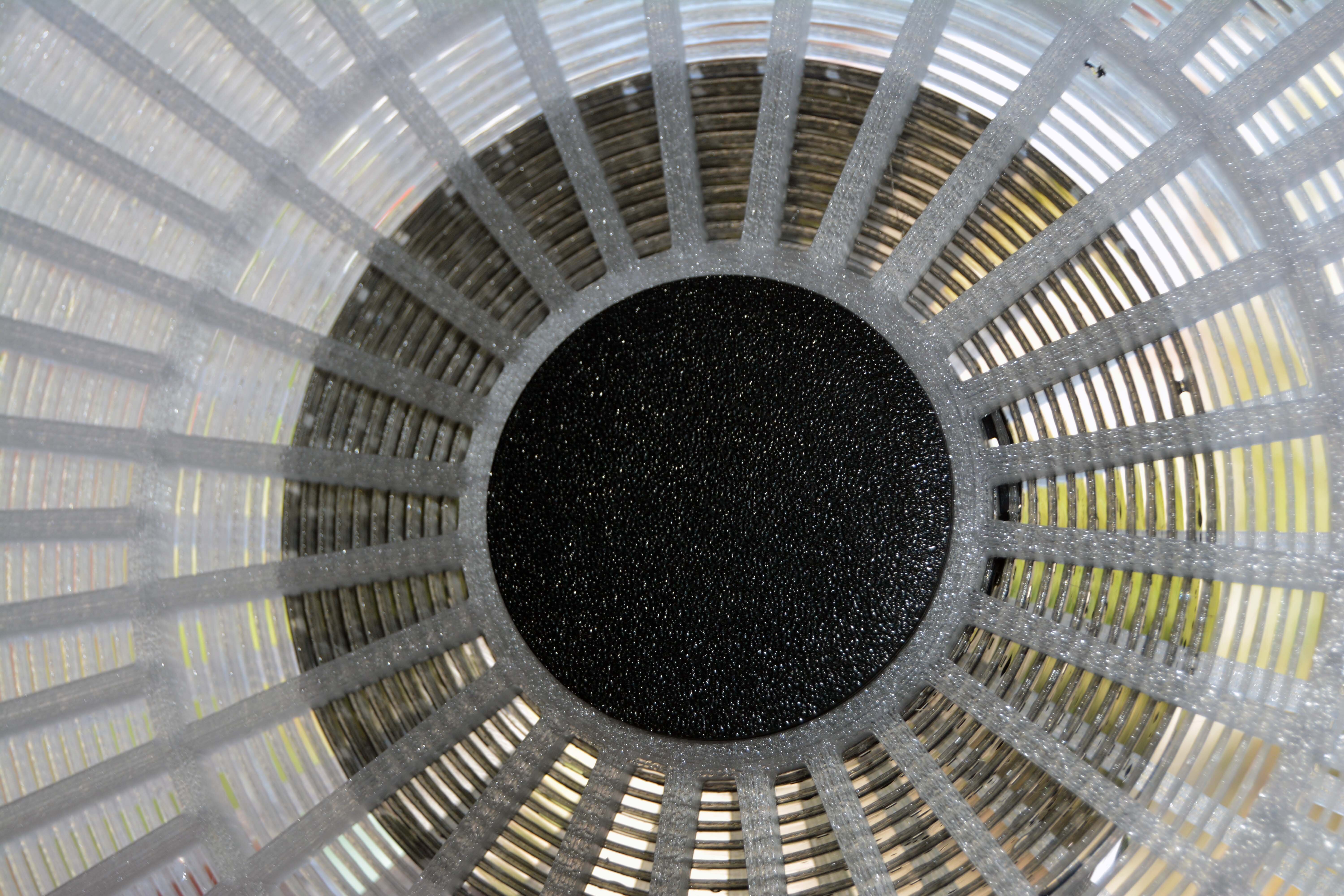

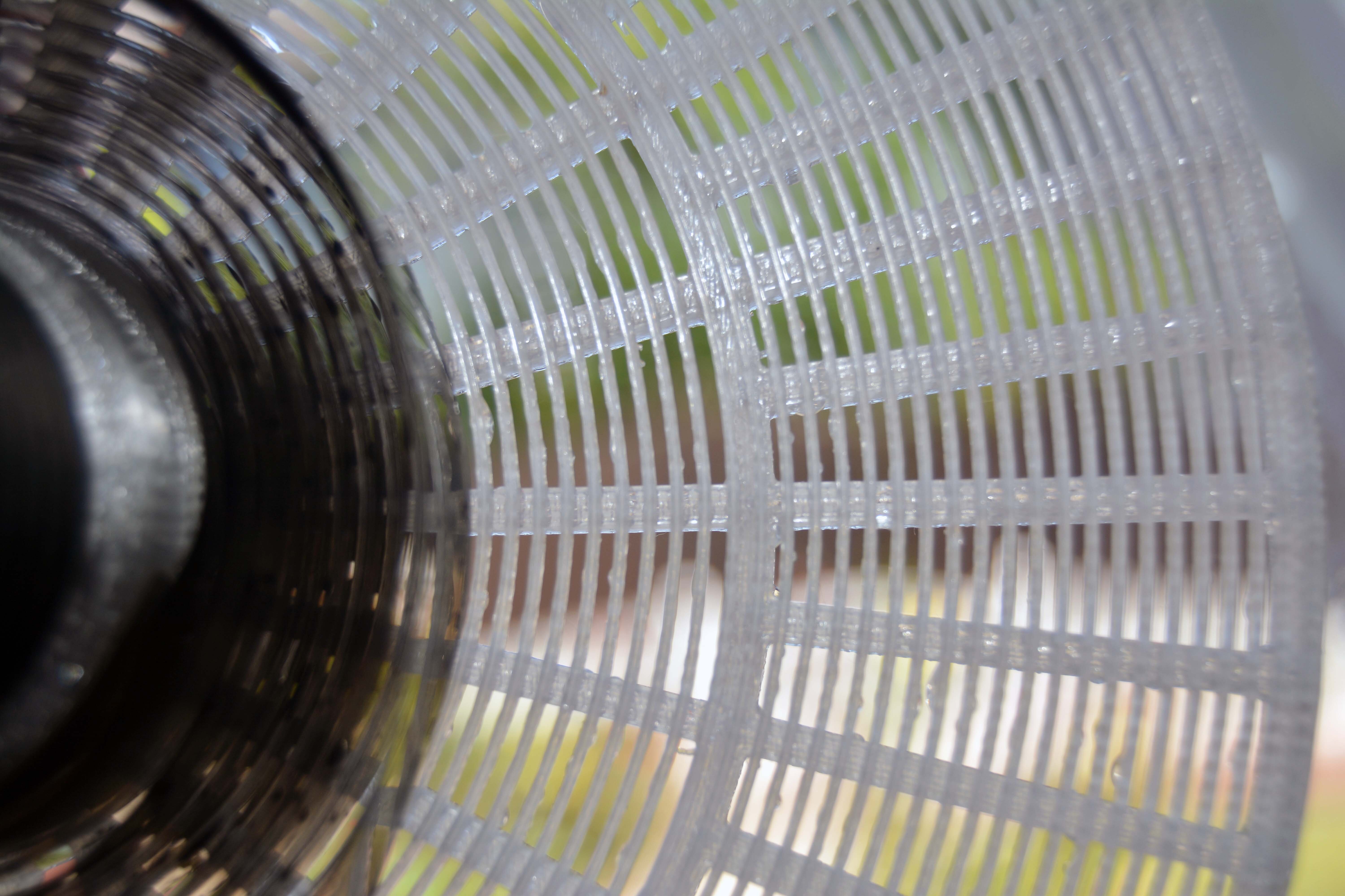

Kannst Du mal ein Foto der Innenseite des Deckels machen mit seinem „Küherlgrill“? Der sorgte ja wiederholt für Rätsel. Und wenn ich Dich gleich noch weiter bitten darf: gerne auch eine Nahaufnahme der Rillen der Spirale 😄
Danke schonmal im Voraus!
Mache ich, bin im Moment aber etwas in Zeitnot. Bilder kommen demnächst und eingespult habe ich damit noch gar nicht. Der Kühlergrill ist aber gegen die Sonne gehalten Lichtdicht, mit 3D Druck geht es einfach, mit Spritzdruck so herzustellen unmöglich. Zur Beurteilung fehlen mir auch die Vergleiche, so ein Bakelit Lomotank habe ich nie besessen, einspulen kenne ich nur von den JOBO Teilen.

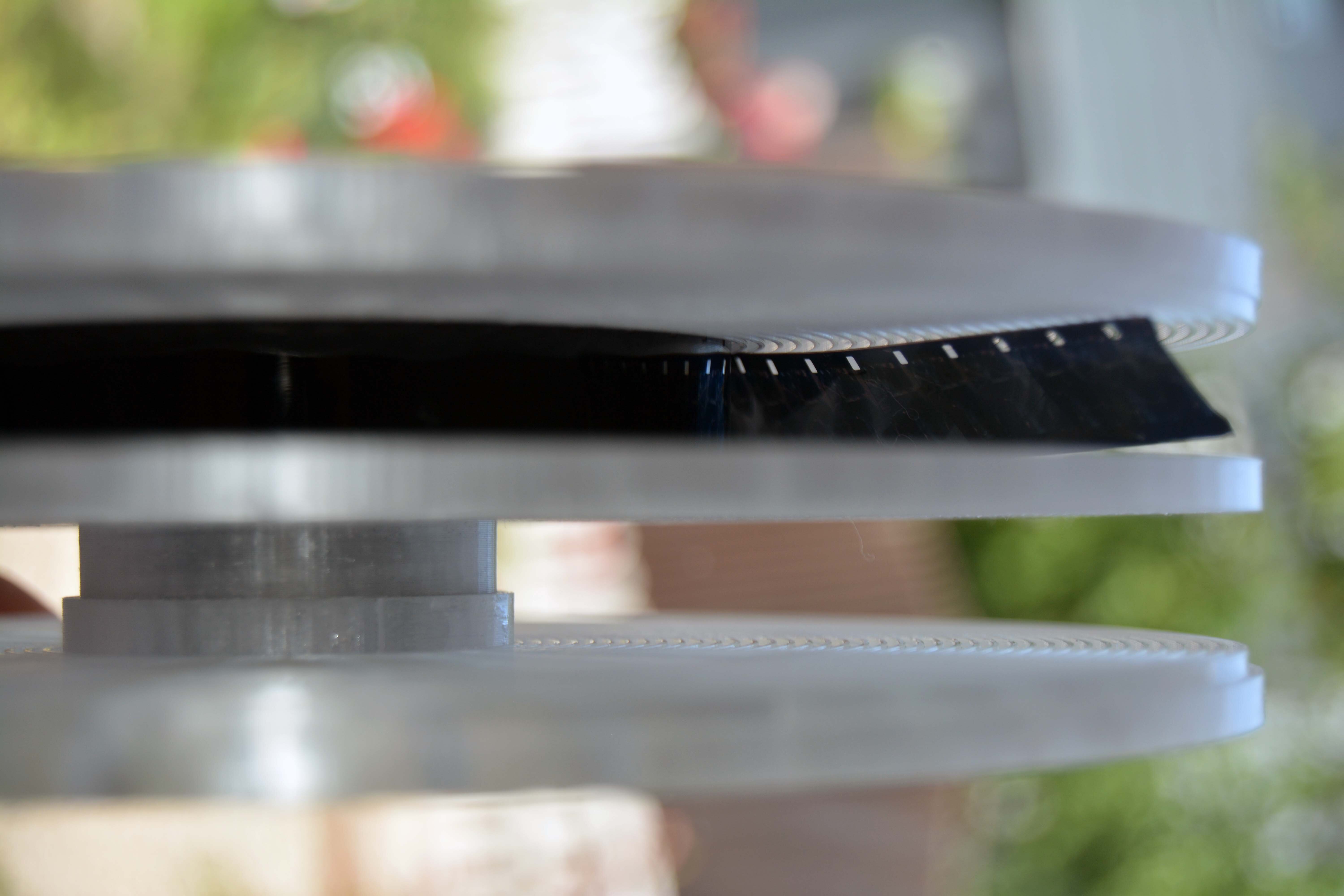

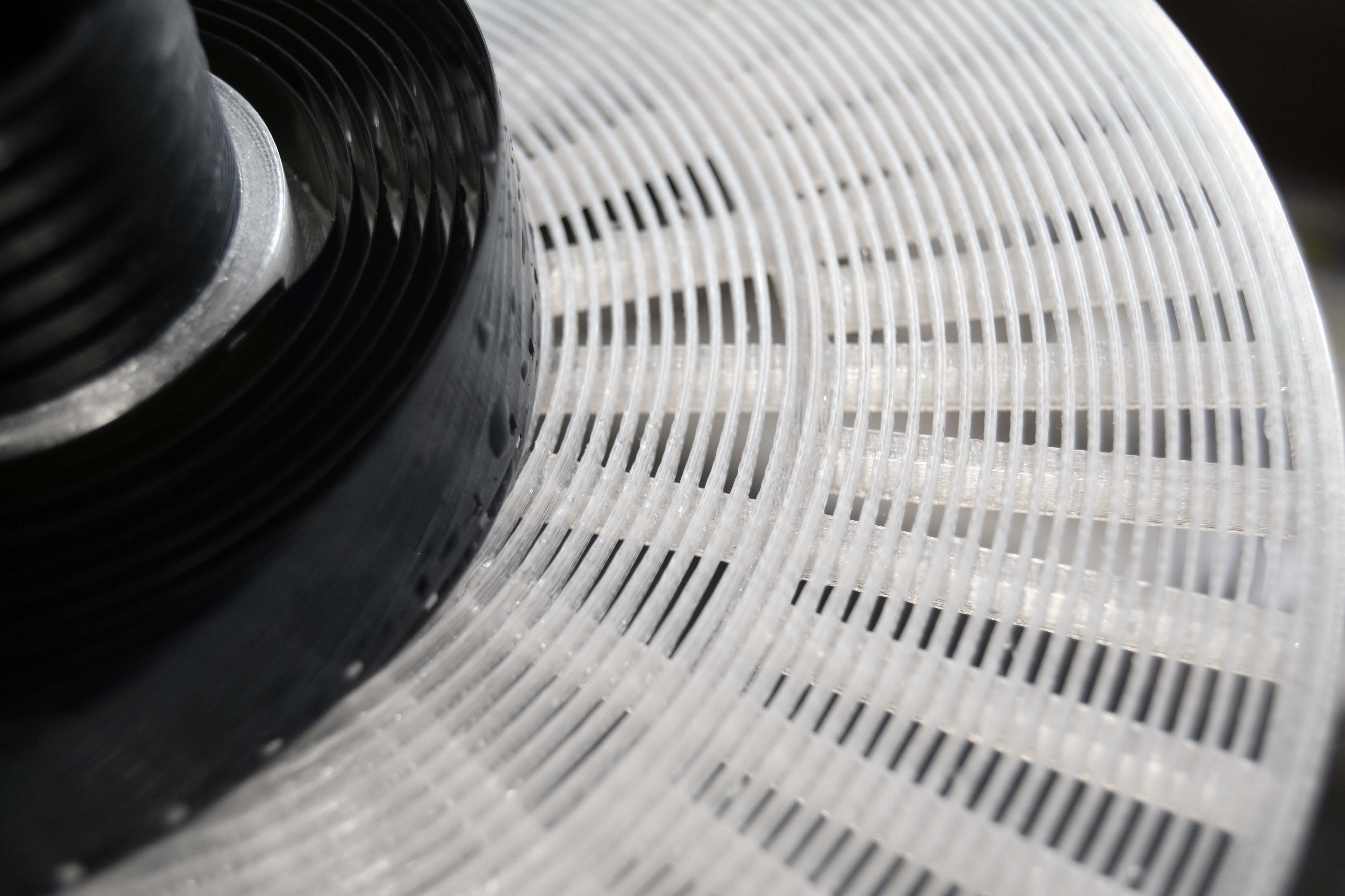

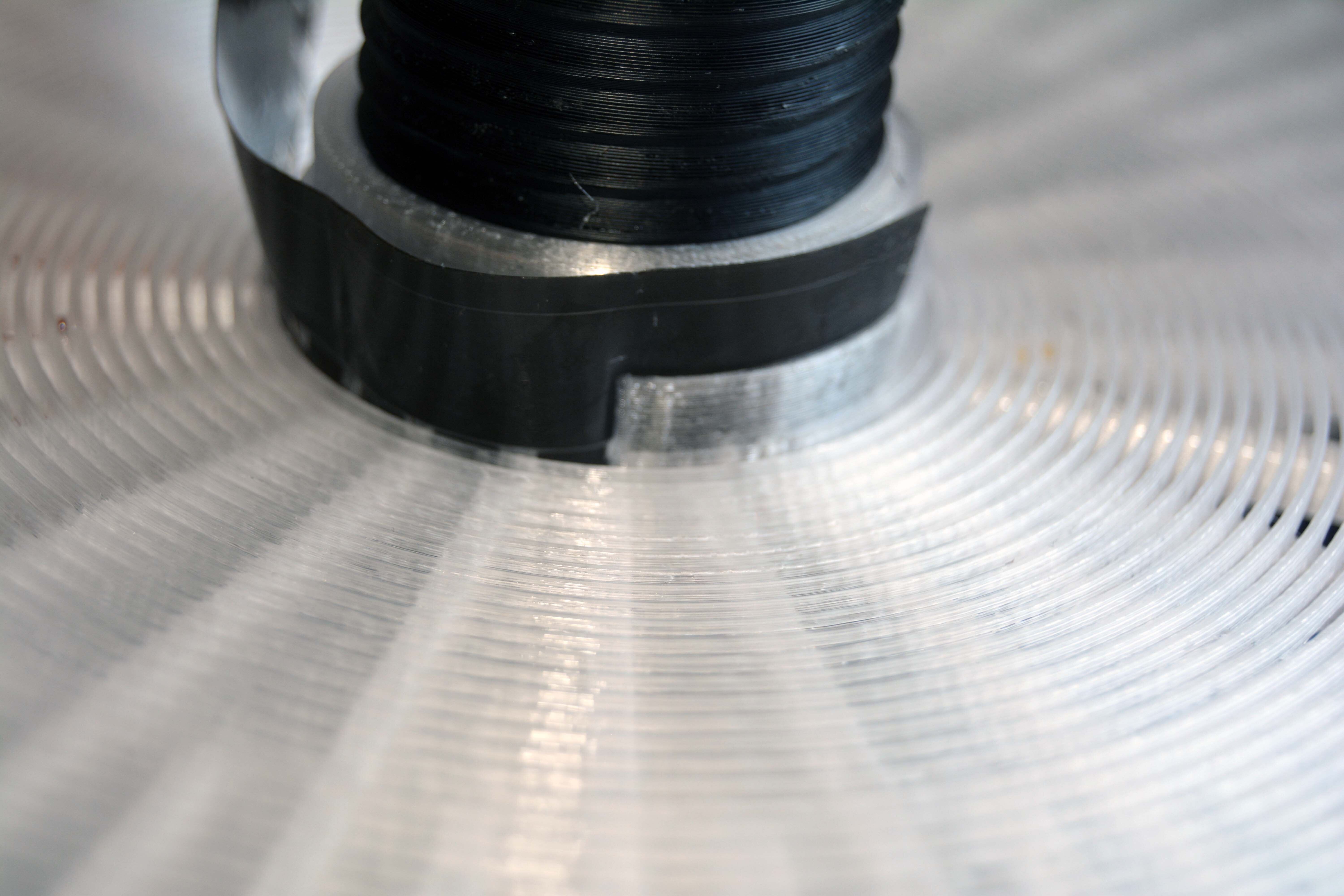

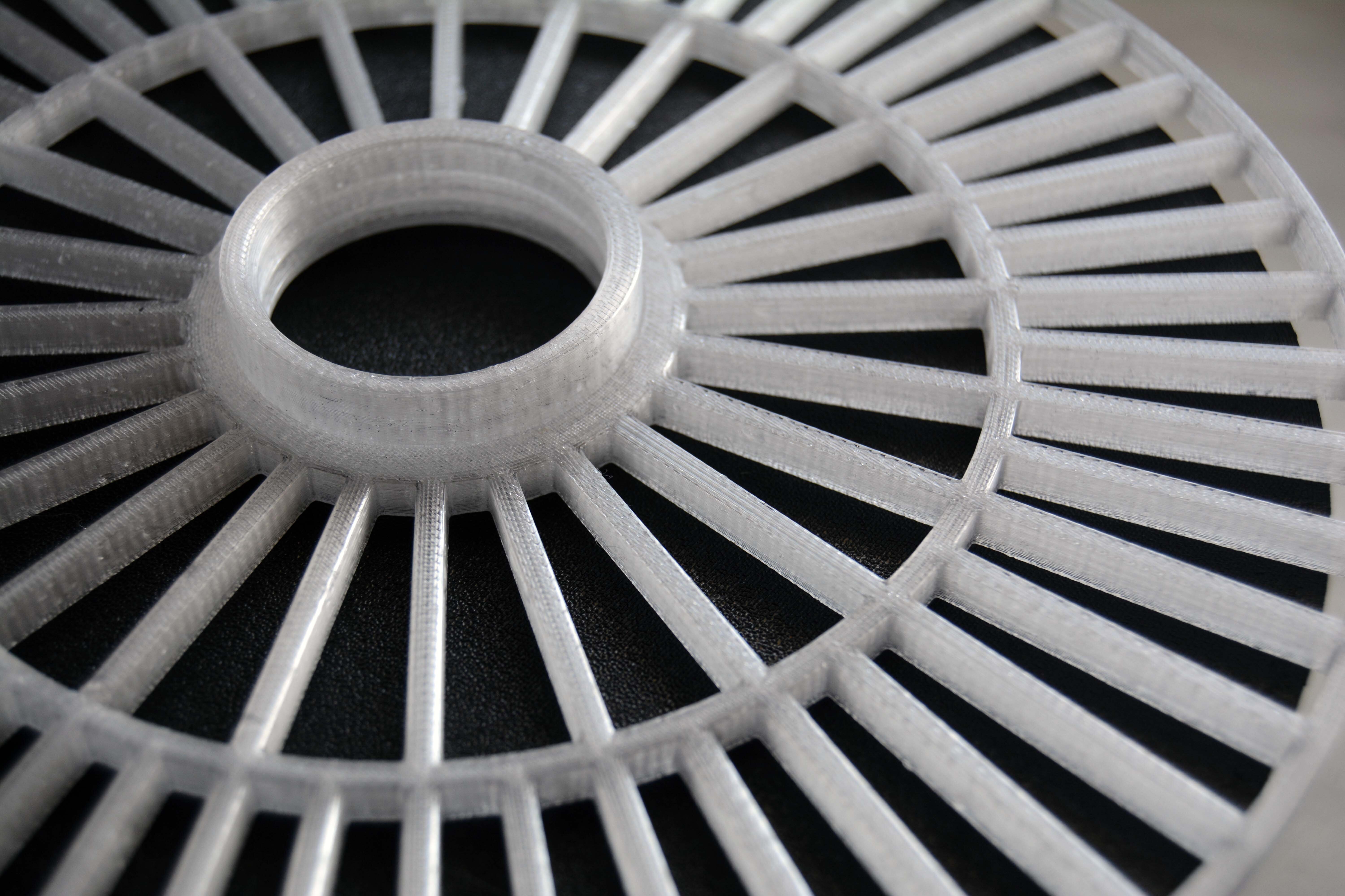

So, hier die Nahfotos. Bitte beachten, vor den Fotos machen habe ich ein wenig geübt - mit Wasser. Deshalb sind noch Tropfen auf den Teilen. 16mm Film einlegen ging recht einfach und sauber - bei Tageslicht. Nix klemmte oder rutschte aus den Rillen.
Die Teile sind von innen entweder poliert worden oder Gummiartig lackiert worden. Ich sehe da auch noch einen Hack um 3x 15m 8mm Film in einen rutsch entwickeln zu können. Ich male das mal auf und schicke das den Entwickler der Dose.

Wie gesagt kann ich nicht mit LOMO vergleichen, da ich sie noch nie in der Hand hatte. Ich würde daher sagen, die Spiralen sind eher steif.

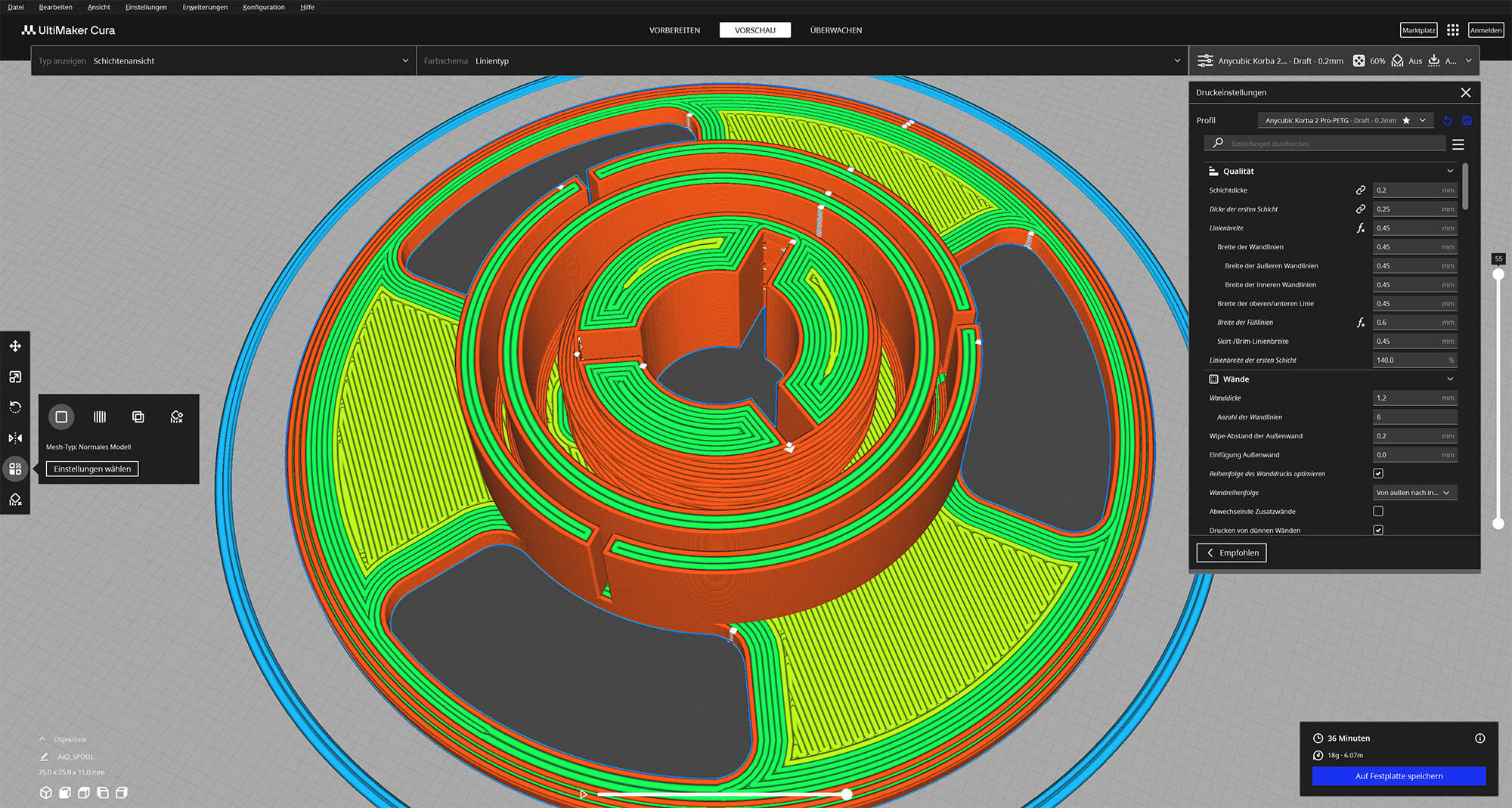

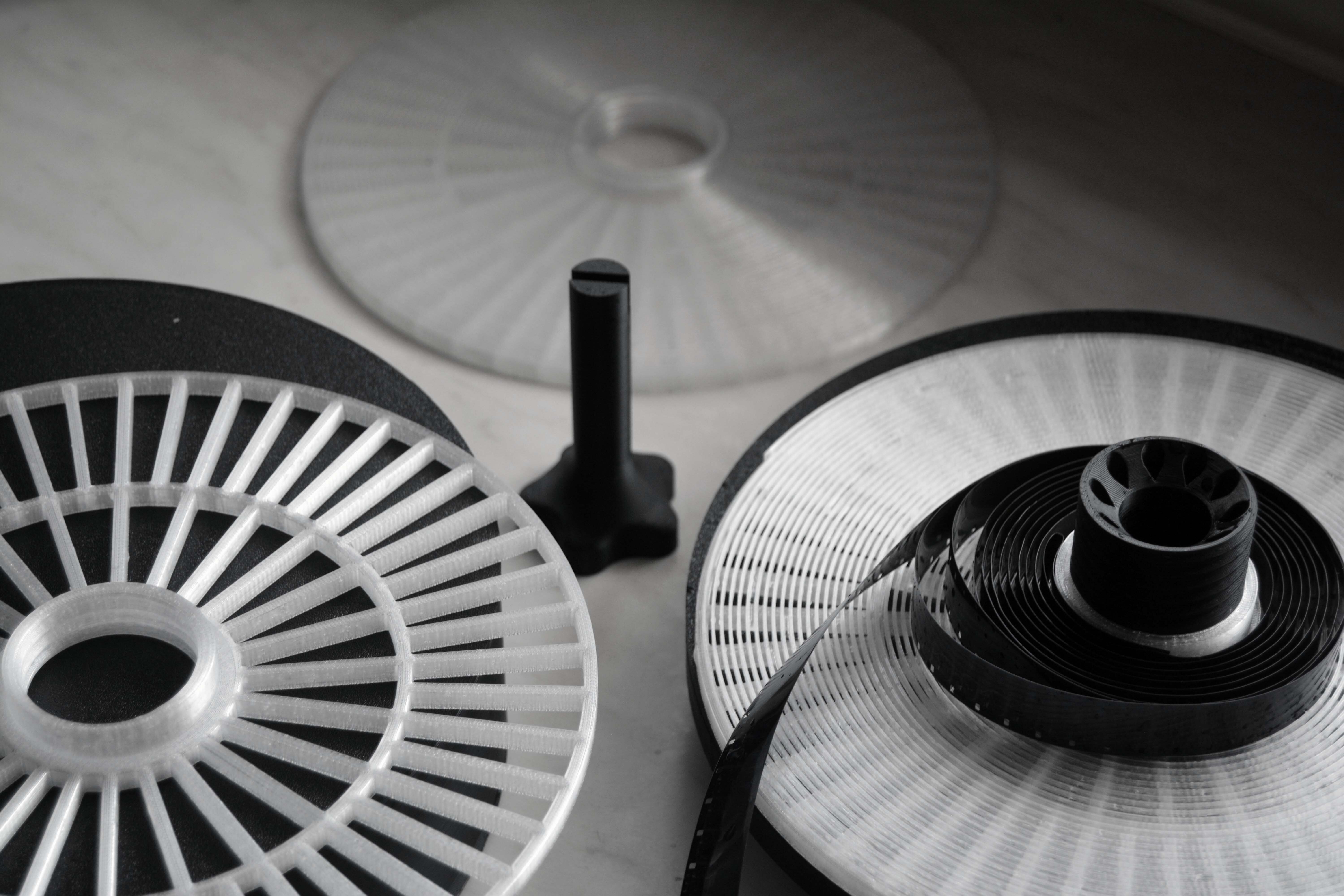

Hat jemand schon STL. Daten für 15m 8mm Spulen gefunden? Und zwar beide Hälften schraubbar! Habe gesucht und nicht so recht was gefunden.
Ich vermute das Teil ist so ideal, beide Teile Schraubbar, mit Filmschlitz zum aufwickeln. Bin gerade am drucken, wenn alles passt gibt es die STL-Daten. Falls Änderungen gewünscht, kurz melden.
