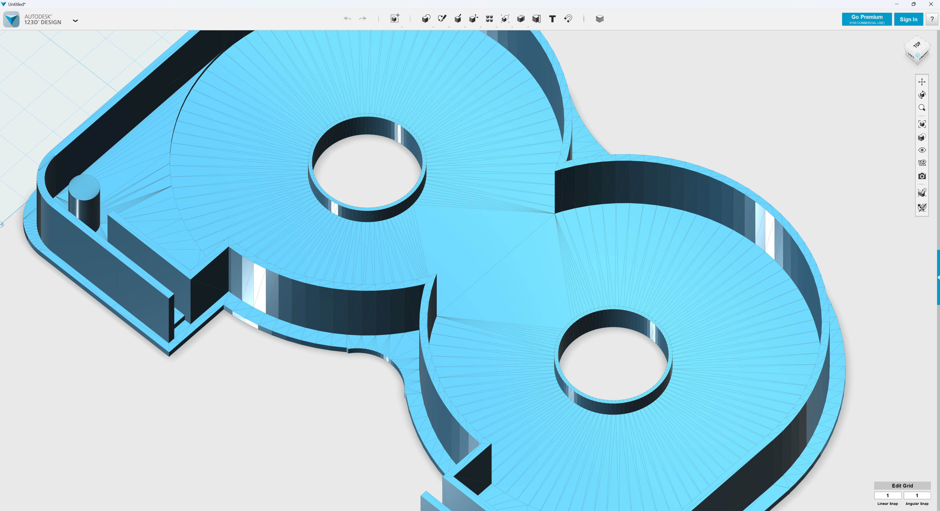

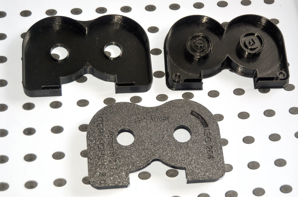

Fertig, frisch aus dem Drucker - befüllbare Single-8 . In PETG schwarz gedruckt. Sieht erstmal vorm Auge gehalten völlig Lichtundurchlässig aus. Ein paar Verbesserungen am Model von Jenny List habe ich auch sofort. Wenn man die gedruckten Teile in der Hand hält, sieht man(n) doch das eine oder andere. Ich konnte heute eine Originale Futji Kassette (abgelaufen 1988) für wenige Euros ersteigern, da nehme ich noch ein paar Maße ab und überarbeite die Modelle, es fehlen einige kleine Radien, die Kanten sind extrem scharf gedruckt, das gefällt mir nicht so..... meist bricht das Material dort nach längeren Gebrauch. Aber besonders die ASA Einstellung (Nase) für meine AX100 fehlen noch am Modell.
In der Zwischenzeit werde ich einen Filmschnippsel in die Kassette geben und einen Tag in die Sonne legen, nach entwickeln weiß ich mehr ob PETG schwarz Lichtdicht ist.
Jetzt fällt mir auf, dass ich dieses Modell mit der obigen Post madig mache. Nicht falsch verstehen, dass wird so schon funktionieren. Aber mich stören Kleinigkeiten am Modell, z.B. die Übergänge von einen zum anderen Radius. siehe Bild, sie sind nicht wirklich sauber. Auch wenn es dem Filmen nicht im Wege steht, ich habe "Made in Germany" Ansprüche 😉

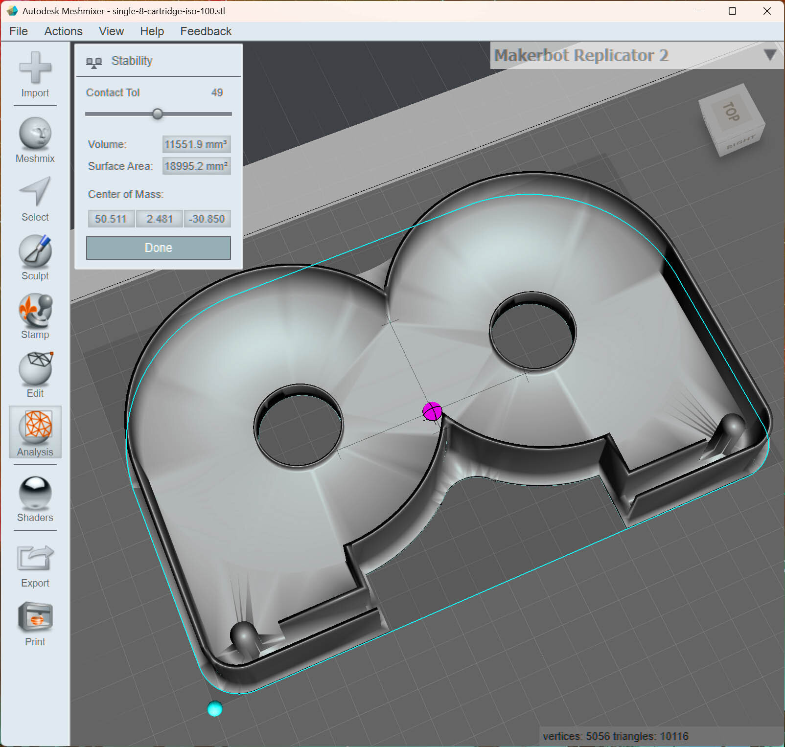

Ich mache es noch einfacher, ich nehme das vorhandene Design und verändere die STL. Datei. Aber noch ist die original Kassette nicht da und auch der Batterieadapter aus China ist für die Single8 Kamera noch nicht da, habe noch etwas Zeit da einzusteigen. Allerdings den Lichtdichtigkeitstest kann ich schon machen. Nehme noch Wetten an, ob schwarzes PETG wirklich kein Licht durchlässt.
vor 19 Minuten schrieb ruessel:
Wie oder mit welcher App machst Du das?
Mit Meshmixer geht es auch STL. umzuarbeiten, nur damit bekomme ich nix Maßgenau hin - liegt aber sicher an mir.

Ich habe meine Kassette gedruckt vor mir liegen, da bin ich noch optimistisch.
Nicht vergessen, das Original von Jenny List wurde mit Harz gedruckt, das Verfahren kann ich hier auch, da würde ich auch nicht auf Lichtdichtigkeit tippen, immerhin wird dort mit Licht gedruckt, das Material MUSS Lichtdurchlässig sein.

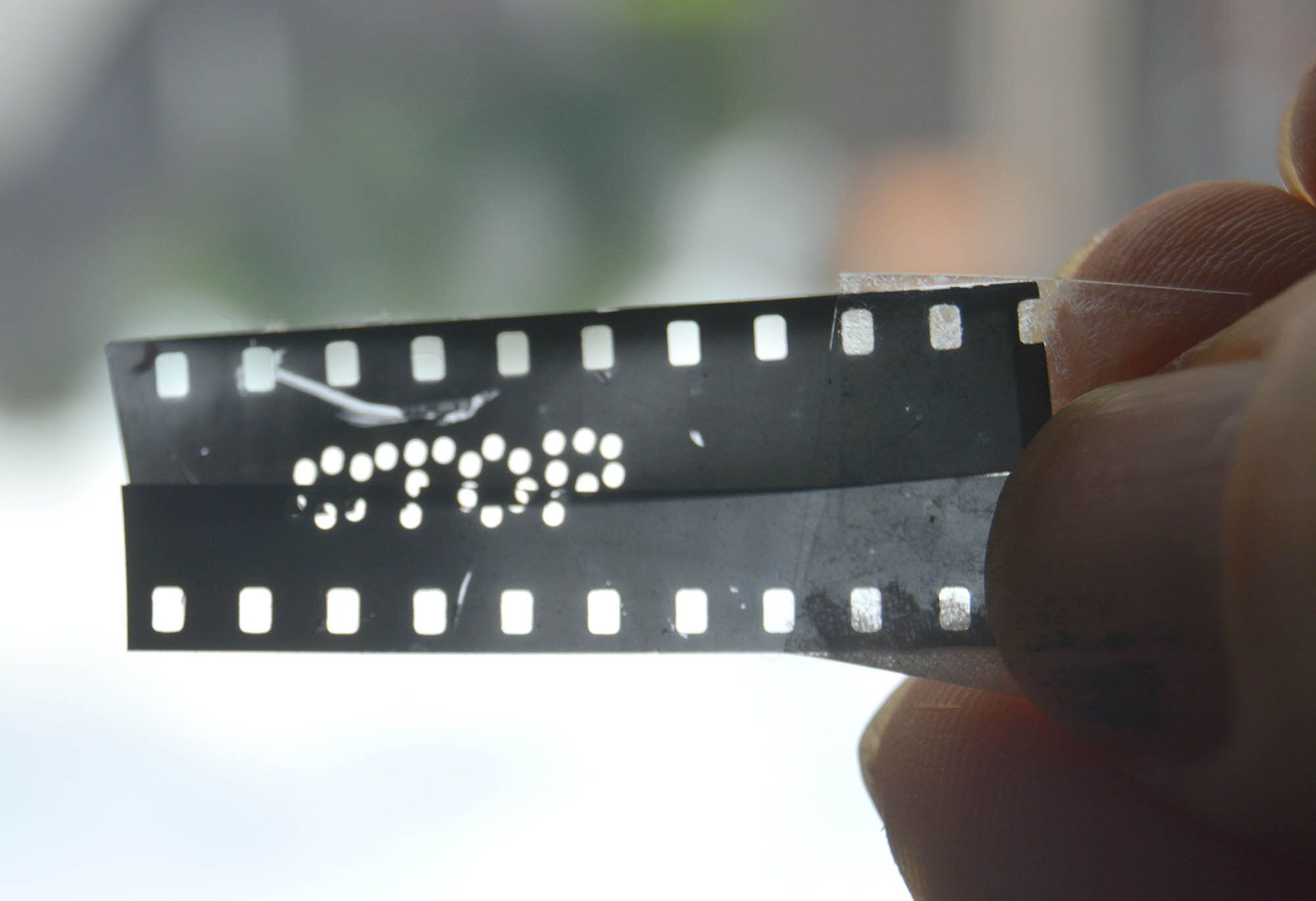

Gut, ich mache heute den Lichttest.....allerdings haben wir Regenwetter, reichen 5 Stunden mit 400 ASA Film auf der Fensterbank?

O.K., ihr hattet Recht, PETG in dieser Wandstärke ist nicht Lichtdicht.
5 Stunden 400 ASA (doppel 8 in der Mitte durchgeschnitten) in der DIY Single 8 Kassette auf der Fensterbank, es kam auch öfters die volle Sonne für ein paar Minuten durch. Die beiden streifen habe ich an unterschiedlichen Orten in der Kassette untergebracht, mittig und am Rande.
Jetzt frage ich mich natürlich, woher stammt das eingeblendete "STOP" Zeichen im N74 Negativfilm her?
