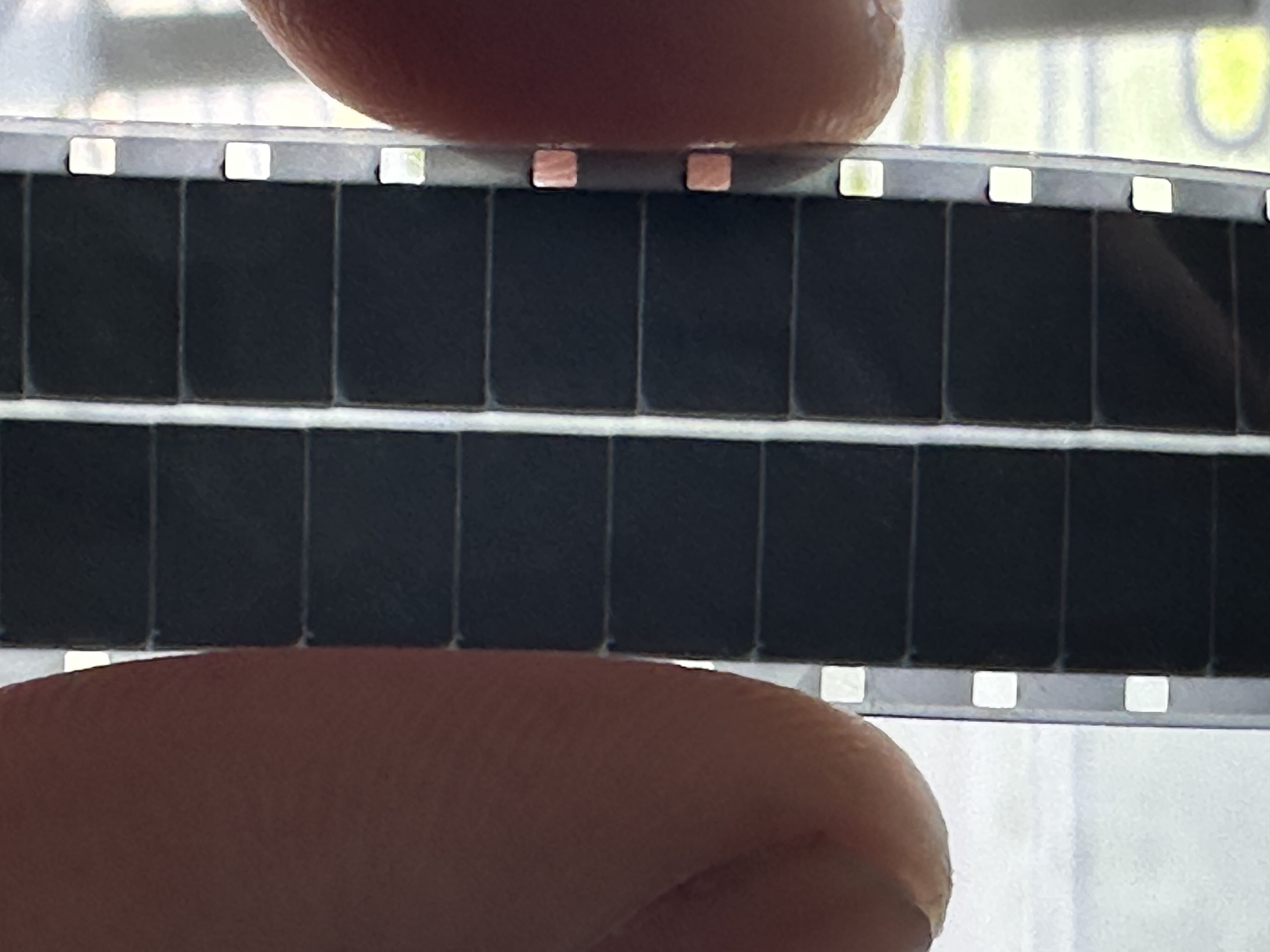

Ein Zwischenstand des DS 8 Umbaus mit dem originalen Greifer. Sind beide Bildstriche perfekt übereinander, ist der Greifer eingestellt. Hier greift er noch zu nah am Bildfenster. Passt der originale Greifer mache ich mich an den Nachbaugreifer.

Was genau heißt zu nah am Bildfenster? Ich sehe hier nur einen Versatz des Bildstrichs gegenüber der 2. Hälfte. Warum soll der originale Greifer noch passen?
Ich bin von Deiner Geschicklichkeit & Präzision Deiner "Feilkünste" sehr beeindruckt! Der Bildstrich selbst sieht sehr präzise aus. Chapeau!!!
Ganz oben rechts hinter dem DS8-Film sehe ich auch 2 Perfos und einen Bildstrich 😉
Achte mal auf die Druckmarken am Perfolochrand. Das ist zu knapp. Es gibt Materialtoleranzen.

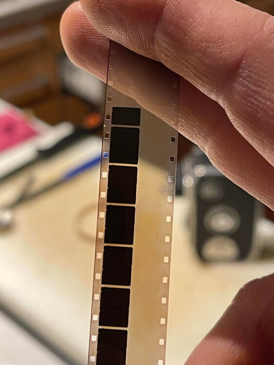

Ich hatte in dieser Phase des Umbaus einmal plötzlich folgendes irritierende Ergebnis...
Na, wer kann's erklären? 🙂
Du hast still & heimlich eine 16mm-Kamera umgebaut und die Kamera auf die Seite gekippt, so dass der Film horizontal läuft (VistaVision) 😉
Na, niemand?
Man kann drauf kommen. 🙂
Ich zerbreche mir gerade den Kopf und irgendwie liegt es mir doch auf der Zunge bzw. in den Fingern. Wären es tatsächliche Super8-Bilder, so würden die Perfolöcher jedenfalls nicht auf mittlerer Bildhöhe liegen.
Ich sehe bei jedem schwarzem Feld linksseitig Einkerbungen und vermute, dass der Greifer die Perfos nicht richtig erfasst und zudem den Film seitlich verschiebt.
Die "Einkerbungen" sind nur Staub im Bildfenster. Der ist beim Greifer dengeln ja auch eher egal. 🙂
Und eindeutig stimmt der Einsetzpunkt hier noch nicht, aber das bedingt nicht den sonderbaren Filmschritt.
Grund war eine noch etwas zu lange und noch nicht verrundete Greiferspitze. Die nahm den Film auf dem Rückweg ein kleines Stück mit zurück. Es passierte nur bei jedem zweiten Bild, da die Friktion an der Bremsrolle  zu gering war. Nach dem "zurücknehmen" des Filmes durch den Greifer war die Friktion aber für ein Bild gut genug, um den Film ausreichend festzuhalten.

Am 18.5.2025 um 22:22 schrieb Sandro Proske:
Superklasse! Das Perfoloch sitzt aber noch nicht exakt in der Mitte des Filmbildchens, der Greifer transportiert also noch ein bisschen zu wenig (?) oder schon zuviel. Dass zu justieren stelle ich mir sehr schwierig vor @Friedemann Wachsmuth.
Wenn es dann stimmt, liegen sich die Bildstriche auch exakt gegenüber.
Unbedingt dranbleiben, bin total begeistert.

Das Phänomen mit den doppelt belichteten Bildern, verursacht durch den zu langen Greifer, ist bei mir auch in den letzten Tagen aufgetreten. Zunächst dachte ich, dass der Andruck der deckelseitigen Blattfeder noch zu groß ist, da die Kamera anfing zu tickern. Damit war ich aber auf dem Holzweg. Nun transportiert meine Bolex den DS 8 Film hervorragend. Leider sind die Bildstriche noch nicht perfekt übereinander, aber das werde ich noch hinbekommen (es ist nicht mehr viel). Die gesamte Greiferthematik ist wirklich eine echte Sisyphusarbeit!
