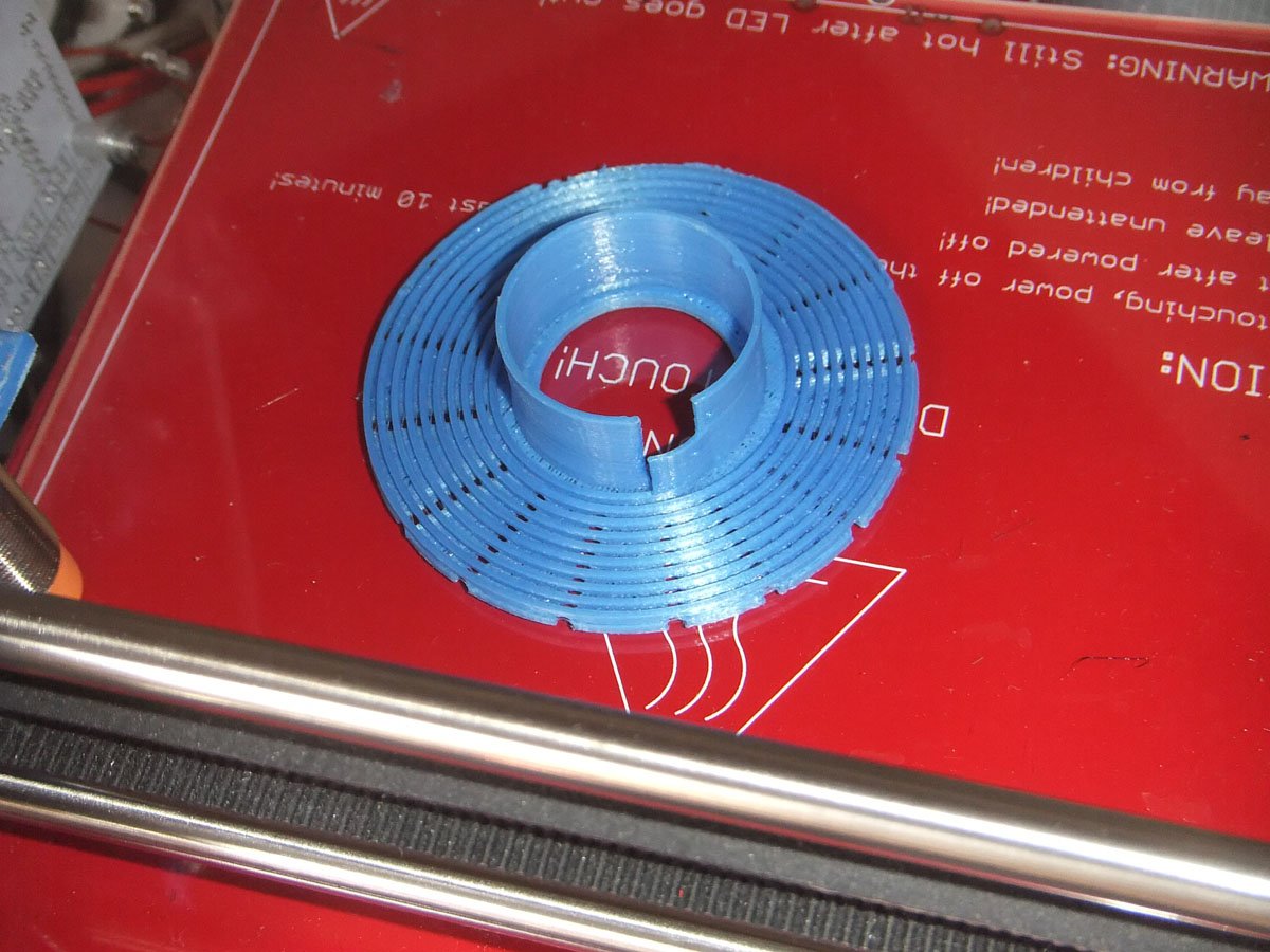

Du kannst im Prinzip auch die Lomospiralen mit einem Düsendrucker herstellen. Ich habe da mal Versuche gemacht. Leider habe ich gerade Extruderprobleme, weshalb ich dabei nicht weiter komme. Die kurze Testspirale im Anhang ist grundsätzlich funktionsfähig und lässt sich wie die originale mit Film bestücken.

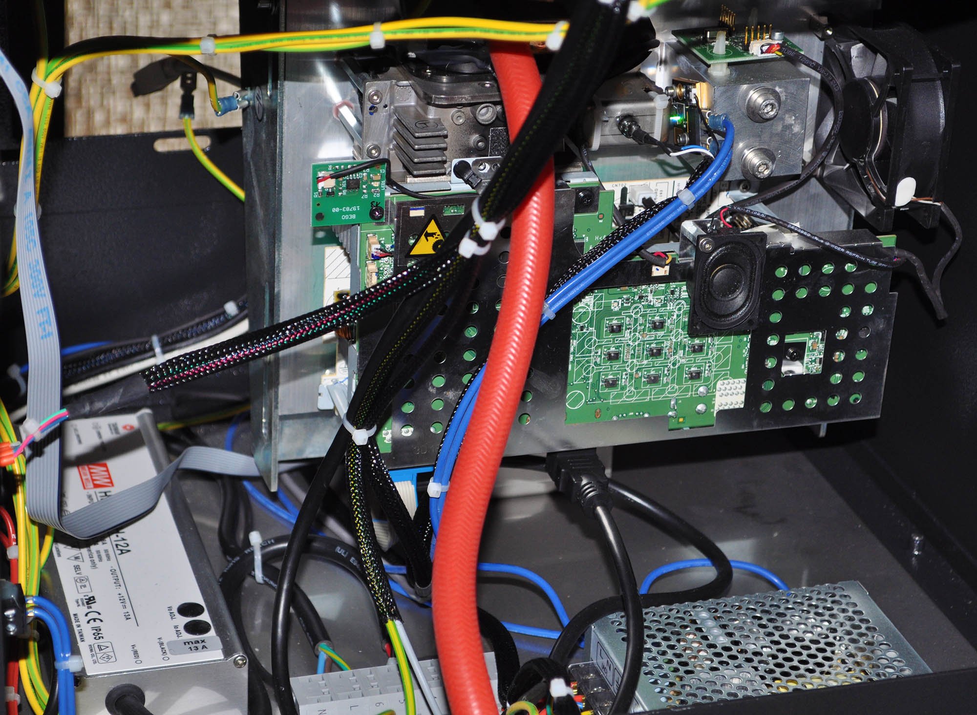

Tja, ich habe Pech gehabt. Mein Neuzugang hat von der Herstellungsfirma bis ins Heim einen Transportschaden bekommen. Elektronik (Beamerlampe, Lüfter etc.) läuft an aber Display bleibt dunkel. An den Steckverbindungen kann es nicht liegen (1 Stecker war schief drauf)  habe alles überprüft..... nun muss gemessen werden wo der Fehler liegt. Das kann dauern. Auf dem Foto sieht man das gesamte Innenleben, schön aufgeräumt.

Nach Tagen mit viel Pausen konnte ich heute den Fehler finden, ich musste nur die Firmware neu aufspielen. Jetzt warte ich nur noch auf das bestellte Harz und dann gehts los....

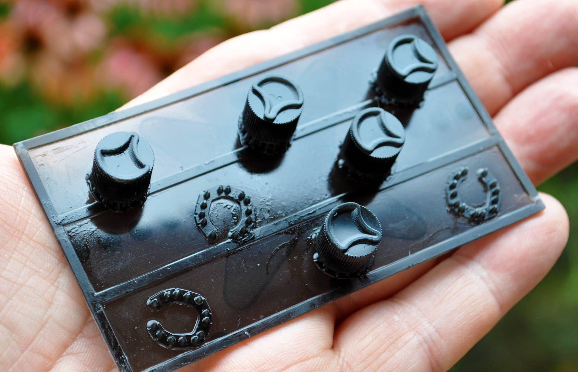

Schwarzes Resin riecht nur wenig - wie ich nun weiß, das sauber machen mit Alkohol ist die größte Luftbelastung. Ich muss aber auch sagen, mein Drucktank mit Harz wird von der Maschine verschlossen und wird nur frei beim Befüllen. Die gedruckten Teile sehen recht gut und sehr fein aufgelöst aus. Die Maßgenauigkeit ist wirklich hoch.

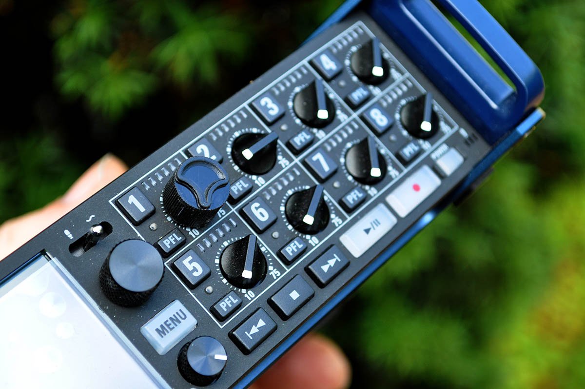

Gerne, das sind neue Drehknöpfe für mein Zoom F8 Tongerät. Sie haben die Innenform von den alten Drehknöpfen und werden wie eine Zahnkrone aufgestülpt, siehe im Bild oben links/Tonkanal 1.
Das Druckverfahren ist so, das von unten auf einem Stempel das UV Licht Harz härtet, Dauer der Belichtung ca. 3 Sekunden, dann fährt der Stempel um 0,05mm höher und das Spiel beginnt von vorne und es wird die nächste Schicht gehärtet. Damit das belichtete Harz auch an den beweglichen Stempel klebt und nicht an der Glasscheibe, muss die Oberfläche am Stempel größer sein als an der Scheibe. Deshalb druckt man erst eine wenige Zehntelmillimeter starke Fläche und darauf die eigentlichen Teile - der Klebedruck ist so am Stempel höher. Damit man die Teile auch von derGrundfläche bekommt, werden sie auf dünne Beine gestellt, so kann man durch drehen (oder Messer) das Teil ohne feines Werkzeug trennen.
Auf dem ersten Foto (mein allererster Druck mit Harz), sind drei Knöpfe abgefallen und lagen im Druckraum (Harzbehälter), die Stützbeine waren dort zu dünn bzw zu wenige. Die Dauer des Druckes betrug 50 Minuten - je nach UV Harz Typ, kann die Zeit aber variieren.
Die Teile werden der Maschine entnommen und in einen UV Licht Ofen gesteckt um völlig auf Endhärte auszuhärten.

Ah, die „Hufeisen“ auf dem ersten Bild sind die Beinchen, an denen die 3 Knöpfchen hätten hängen sollen. Die abgebrochenen Knöpfe waren aber offensichtlich nicht weiter störend für den Druck? Oder muss man die zwischenzeitlich rasch entfernen (und demzufolge eigentlich dauerhaft das Gerät beobachten?)
die Teile waren fast fertig, sind dann an den Stegen gebrochen, der Stempel fährt schnell immer weiter (höher) als er muss, damit das Harz immer gut vermischt ist bzw, etwaige Luftblasen verschwinden. Dabei kann nun das Teil brechen und hängt dann recht fest auf der Glasscheibe, es wird also immer die gleiche Fläche neu belichtet, da passiert nix.
