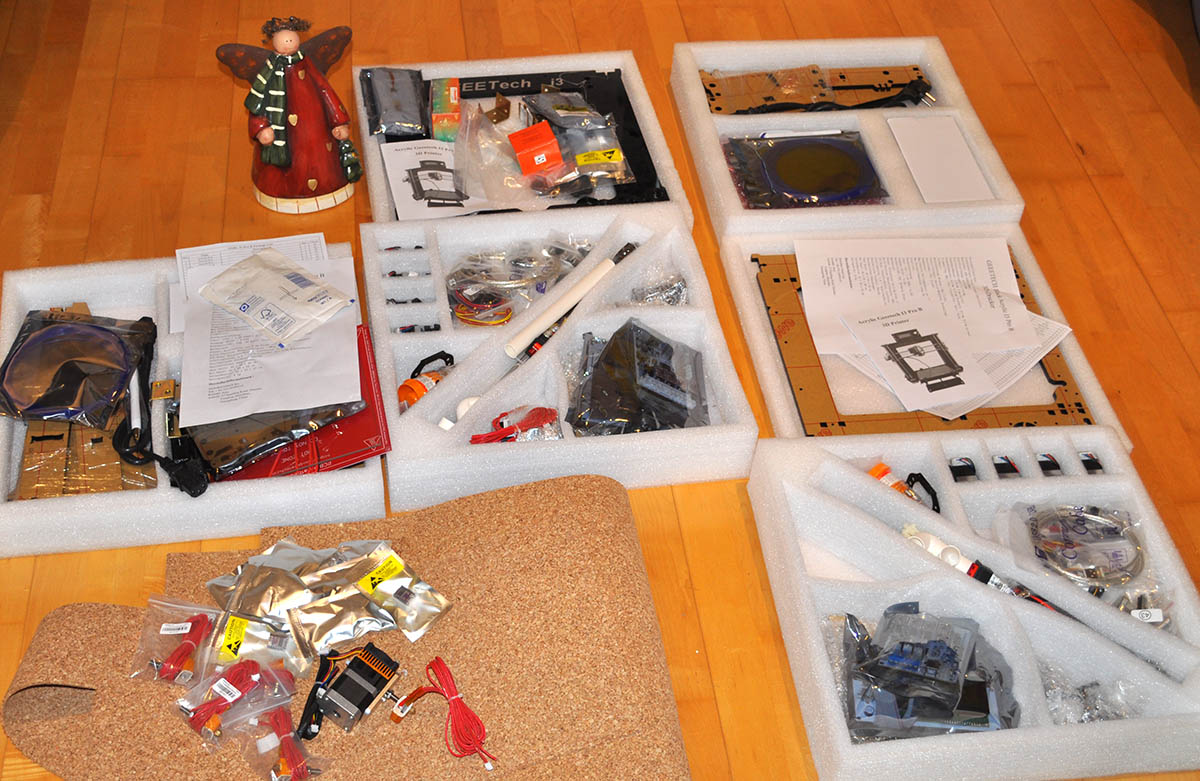

Noch ein Tipp aus der Praxis: Wenn du die Heizplatte auf dem Tisch baust, besorge dir aus dem Baumarkt eine Korkplatte (Fliese) zur Isolierung nach unten, der Tisch wird schneller und gleichmäßiger warm. Mal schauen ob ich meine 2 neuen Drucker während der ruhigen Tage montiert bekomme....

Mein Drucker ist inzwischen auch angekommen. Ich bin alerdings noch verreist, weshalb ich den Bau noch etwas aufschieben muss. Alle Teile sind nachgezählt und in optisch Ordnung.
Ein Ersatz-Hotend habe ich bereits geordert (3,40Euro). Filament habe ich zwar rausgesucht, aber muss es noch ordern, da die Gefahr besteht, dass es zu früh zu Hause bzw. zu spät am Urlaubsort ankommt. Ich werde zum Start ein 1kg PETG (danke für den Hinweis) und 1kg PLA nehmen

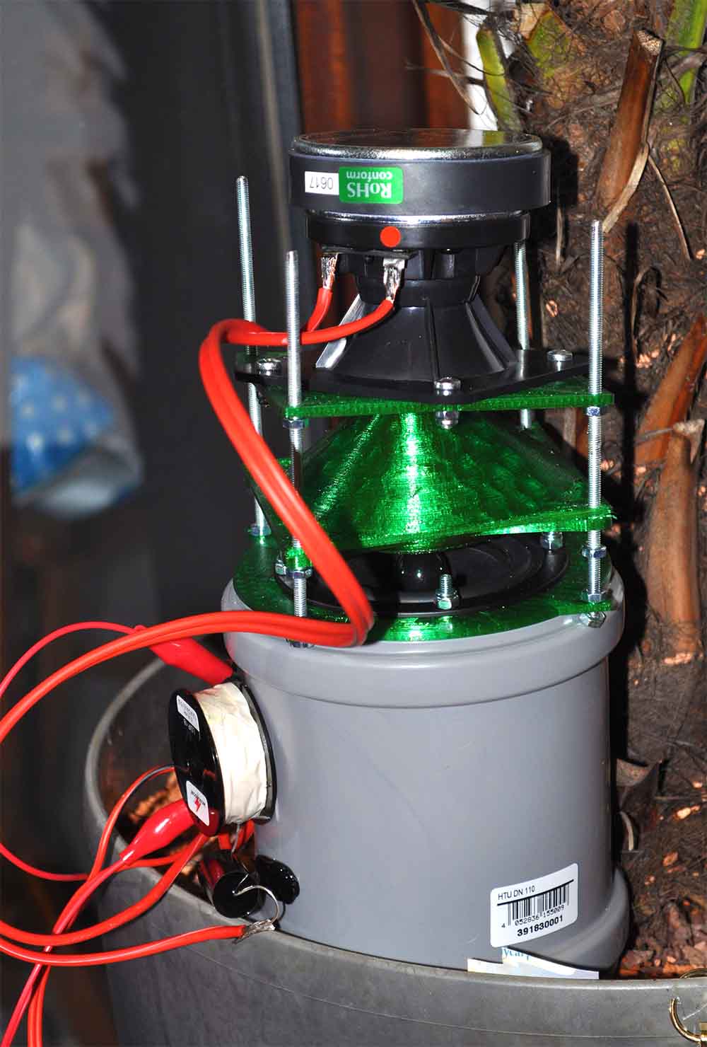

Habe meine Drucker auch noch nicht komplett zusammen....... hatte die Tage eine Vision, seitdem druckt der Drucker unaufhörlich und ich komme kaum mit dem konstruieren hinterher. Ich mache mir neue 7.1 Rundstrahler Lautsprecher für meine Filmsammlung, Bis jetzt klingt es noch bescheiden ;-)
Ok, da mußt du viel Zeit investieren. Und viel messen und ausprobieren. Ich hab das mit Phaseplugs für Hörner wie bei Turbosound schon versucht und viel Zeit investiert. Lautsprecher müssen passen vom Frequenzgang und der Konusform und Tiefe. Function One ist die Fortsetzung der Turbosoundentwicklung, die Phseplugs funktionieren erst in einigen Metern Entfernung richtig, vorher gibts böse Kammfilterkurven. Und bei deinem Rundstrahler dürfte sich das ähnlich verhalten. Arta zum Messen nehmen, wenn du nichts amtliches hast, soll ganz gut funktionieren. Und unten als Tieftöner würde ich keinen mit Phaseplug nehmen, der linearisiert den Frequenzgang so ab 2,5kHz zwar, aber auch erst in etlichen 10cm Abstand. Dann stimmt die Summe wieder der den Phaseplug umlaufenden Frequenzen. Du bewegst dich bei den Frequenzen ganz schnell im cm Bereich, und das ist dann nicht mehr lustig.
ich würde das System außerdem in Aktivversion zu Testzwecken aufbauen und erst nachher in passiv, denn damit kannst du leichter Phasenprobleme ermitteln wie mit der Löterei.
Viel Erfolg
Guten Rutsch
Die 6dB Weiche trennt bei 7,5 kHz. Der Breitbänder geht fast bis 17 kHz, habe ihn genommen weil er nur 1 L Gehäuse benötigt. Der Hochtöner ist eigentlich gar nicht von Nutzen.
Das musste ich nun in der Praxis auch erfahren, das Teil versaut mir die Abstrahlung...... aber das sprengt hier im "3D Druck für Filmsachen" den Rahmen ;-)

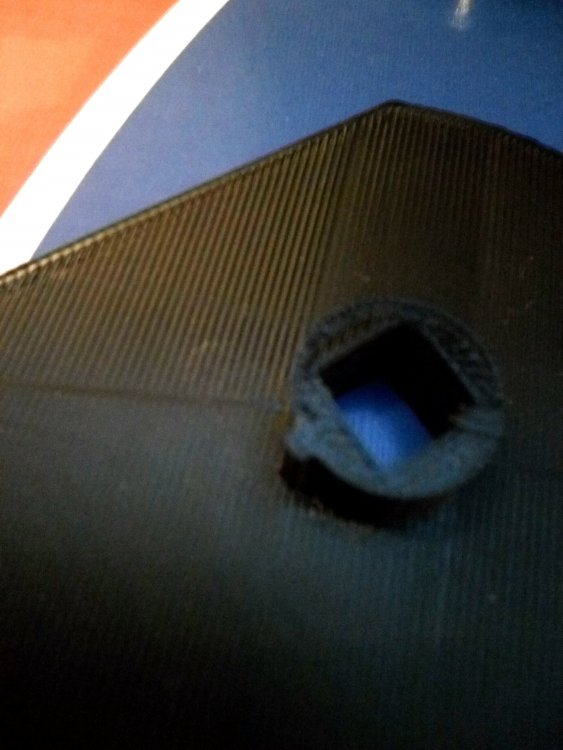

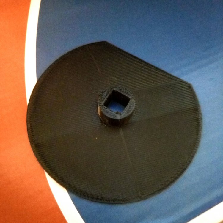

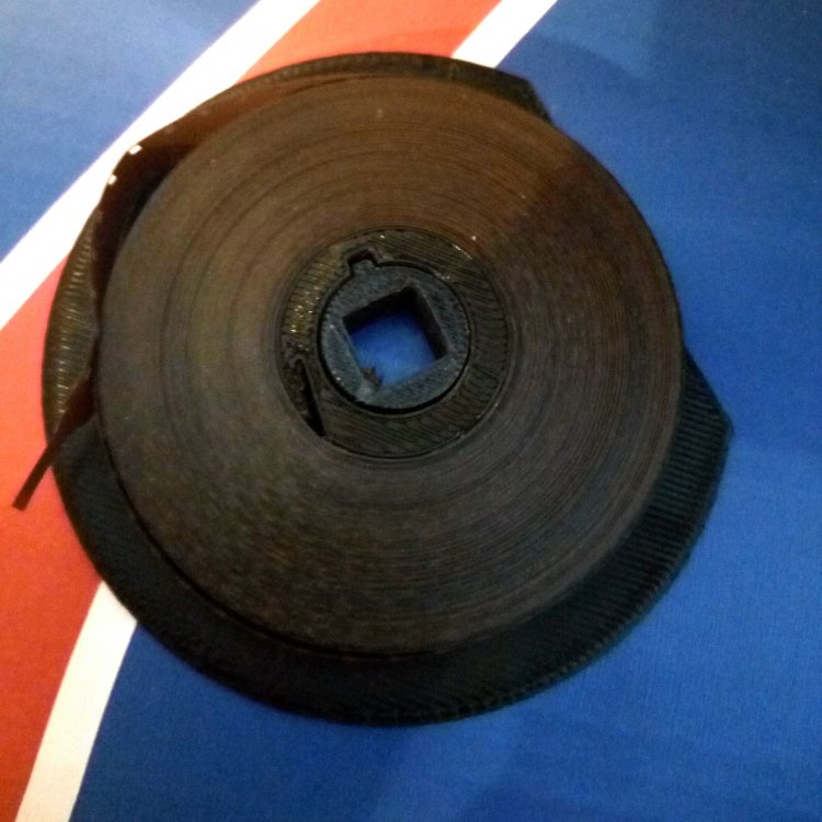

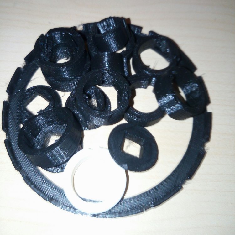

In den letzten Tagen, habe ich einen neuen Adapter zum abmessen von S8 Wickeln für die Wiederladkassetten entwickelt. War ein ziemlicher Aufwand, da ich ca. fünfzehn fehlversuche hatte bis alles perfekt zusammen passte. Hintergrund: es mussten mal wieder Wickel gemacht werden, und ich hatte langsam die Nase voll von der normalen Methode mit der umgebauten Laborspule. Der kleine Ring, der immer mal in älteren Kassetten drin ist, (gibt´s auch bei Wittner) ist immer abgefallen und hat Bandsalat versucht. Da habe ich mir gesagt: '' du hast einen 3D-Drucker, und machst dir jetzt einen bessern Adapter.'' Nach einiger Arbeit, wie schon gesagt, passte es alles. Ich hatte leider ein paar mal einen Zahlendreher drin, was mich ein paar Extrarunden gekostet hat.
Hier sieht man den Mitnehmer des Kerns                                                                        Hier... Die Ablänghilfe mit 15m Film
IMG_20180105_214237.thumb.jpg.fef041cfe09c2ad7a73c475080003049.jpgIMG_20180105_214040.thumb.jpg.244ac1c1e11c403029dff531ed26f3c9.jpgIMG_20180105_214335.thumb.jpg.d019f495efb4e7551da3f61272943994.jpgIMG_20180105_214423.thumb.jpg.4539740f195c7d469a2b21cdd0cc350a.jpg
Hier... die komplette Ablänghilfe                                                                                                      Hier... ein Teil meiner Fehlversuche
Insgesamt besteht das Ding wie die das Andere aus zwei wesentlichen Teilen. Der Ablänghilfe und dem Kern. Man steckt die Ablänghilfe auf den 16mm Umroller und setzt schließlich den Kern drauf. Der Kern hat einen kleinen Schlitz wo man das Filmende geknickt reinstecken kann. Jetzt kurbelt man so lange bis der Film plan mit der flachen Kante der Ablänghilfe ist. Das Arbeiten mit dem Teil ist sehr einfach und entspannt.
Möchte jemand mal die neue Version von mir testen der schreibe mir bitte eine PN. Wer sich zuerst meldet bekommt zehn Kerne und eine Ablänghilfe für Acetat gratis und darf das Zeug behalten.
Die Ablänghilfe für Polyester folgt später...
Sandro
Schöne Idee! :)
Nur warum hast Du den Teller größer gemacht als der Wickel letztlich sein soll? Das macht das Ertasten, ob die Sollmenge Film schon aufgewickelt ist, schwer. So muss man immer anhalten und an der abgeflachten Seite tasten, oder?
Der Kerndurchmesser sieht mir nach "für Kodak" aus, nicht nach für Adox-Kassetten, oder?
Mit dem komplizierten ertasten hast Du recht. Ich werde Morgen mal eine zweite Version ohne die glatte Kante machen. Der Dorn in den Kassetten hat 15mm Durchmesser, mein Loch im Kern 16mm. Er muss so einen großen Außendruchmesser haben, damit ich es sauber gedruckt bekomme. Passt aber alles perfekt in die Kassette.

Ich habe eine Platte Korkparket nach Ruessels Tip unter dem Druckbett befestigt. Das verbesserte deutlich die Heizung. Zum effektiven Aufheizen lege ich auch noch einen Korkuntersetzer aufs Druckbett.

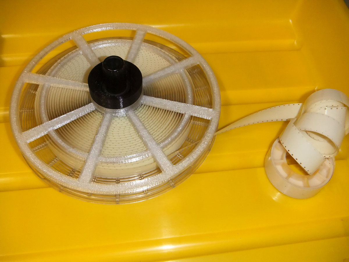

Da das Oberteil der Entwicklungsspirale meiner einen Dose gebrochen und schlecht geklebt ist, habe ich ein neues Teil konstruiert und ausgedruckt. Es besteht aus transparenten und schwarzem PETG.
Ein so großes Teil ist gar nicht einfach zu drucken, da alles einwandfrei auf dem Druckbrett haften muss. Es hat bei mir den Wunsch nach einer Auto-Leveling-Funktion ausgelöst. Der nötige Sensor ist in China bestellt.
Mit dem alten Oberteil verhakte sich immer wieder der Film beim Einspulen. Es war eine Katastrophe. Immer wieder klebten Windungen zusammen. Mit dem neuen ist das Einspulen kein Problem mehr und die Entwicklung gelang auch. Der gezeigte Film war eh durchbelichtet, so habe ich ihn zu Schwarzfilm entwickelt.
Coole Sache. Das ist aber die 10m-Spirale, oder?
Hat jetzt nicht direkt etwas mit dem 3D-Druck zu tun, aber dieses oberste Lomoteil kenne ich auch hakend. Drei Gründe sind mir (neben Brüchen natürlich) bekannt:
- Grat (oder Emulsionsreste) – hier hilft gelegentliches polieren mit Polierpaste
- fehlende Parallelität zur Spirale – oft hilft ein Nacharbeiten des mittleren Bereiches
- Zu geringer Abstand – hier hilft eine Unterlegscheibe oder ein sonstiger Abstandshalter zwischen den Spulenteilen. Mein 8mm-Setup nimmt auch 9.5mm Film. :)
Ich bin gespannt, wie die Chemikalienbeständigkeit (und Formstabilität nach 39°) der gedruckten teile ist. Zumindest sehen sie mal echt gut aus für gedruckte Teile :)
