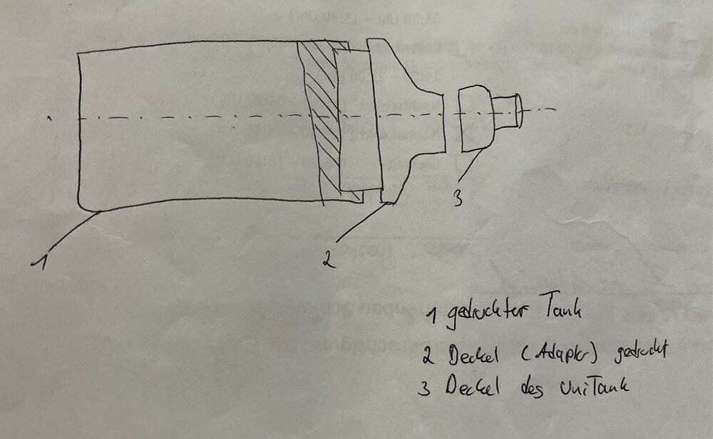

Auf diesem Testdruck haben rund 2 m Film Platz. Die 15 m Version habe ich auch als 3D-Datei. Die Entwicklungsdose soll auch gedruckt werden, denn die Jobo-Dosen sind echt teuer.
Die Maße der Jobo-Papierdose wären für mich interessant. Ich habe nämlich keine.
Edited by SandroP (see edit history)
vor 26 Minuten schrieb SandroP:
Die 4530 hat 260mm x 134mm innen
die 4541 hat 320mm x 134mm
Das sind die beiden, die ich für meinen JOBO CPE2 habe.
Bei den 134mm müsste man allerdings 2x die Steghöhe von 2mm abziehen, so dass man auf eine effektive innere Weite von 130mm kommt. Das dürfte aber schon knapp sein, d.h., wenn Deine Konstruktion etwa 4 - 5mm weniger Durchmesser hat, müsste es problemlos hinkommen, Durchmesser also ca. 125mm.
Was die innere Höhe betrifft, muss man allerdings 120mm für den "Befüllbecher", der sich im Deckel befindet, abziehen, so dass effektiv nur 140mm bzw. 200mm übrig bleiben.  Der Becher ist auch dafür verantwortlich, dass man bei Tageslicht arbeiten kann.
Es gibt noch Dosen in Modulbauweise, also eine Röhre mit "Andockdosen", dazu ist der CPE 2 allerdings zu klein.
Wenn ich das mit dem Durchmesser und der nutzbaren Innenhöhe so grob durchrechne, geht sich das für einen Super8-Film auf keinen Fall aus. Das wären nach meiner Rechnung 38 Rillen für 15 Meter Film. Bei 3mm Stegabstand bei Deiner Konstruktion komme ich auf eine Gesamthöhe von gut 420mm, wenn ich mich nicht verrechnet habe.
vor 10 Stunden schrieb SandroP:
Evtl. Fittings/Deckel/Boden für ein Kunststoff- oder Edelstahlrohr drucken. Dann hast du keine Beschränkung durch die Bauraumhöhe deines Druckers.
Da würde ich aus purer Neugier ja gerne mal die 3D-Datei sehen 🙂
Gibt es die Papiertrommeln nicht ggf. günstig gebaucht? Oder ist der Markt leergefegt?
Hier z.B. eine 2830 bei ebay.
Viel Erfolg beim weiteren Optimieren!
vor 59 Minuten schrieb filma:

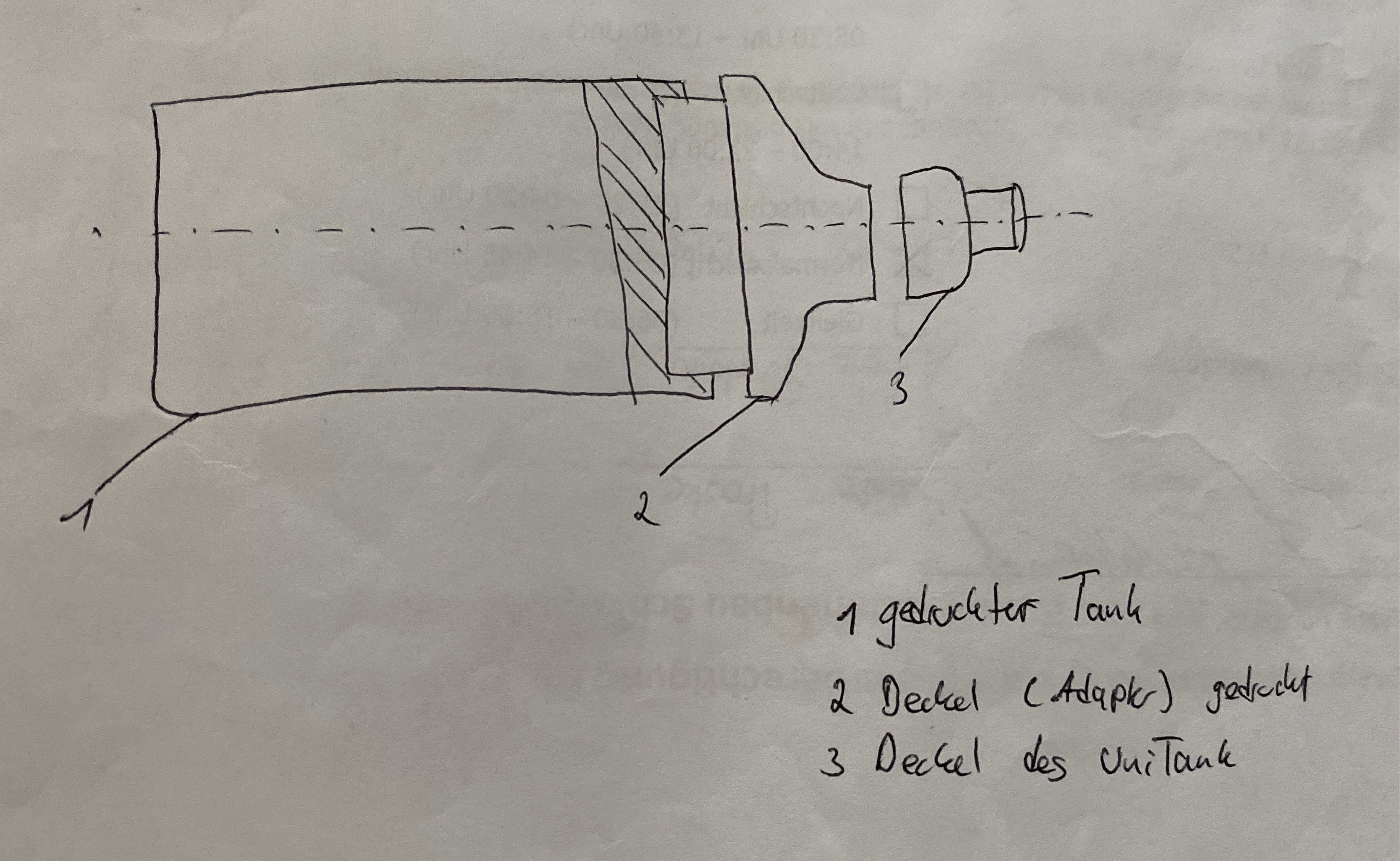

Gibt es schon, aber nicht in der Dimension die ich brauchen werde. Der Plan ist bis jetzt folgender: Die Spiraltrommel wird in den ausgedruckten Tank gestellt, welcher mit einem gedruckten Adapterdeckel dicht verschlossen wird. Auf diesen Adapter wird der Deckel eines Uni-Tanks gesteckt. Somit ist das ein-und ausgießen der Chemie schon gelöst. An das Rohr in der Mitte (gegen Lichteinfall) habe ich auch gedacht.
Meine Skizze soll das ganze nochmal etwas verdeutlichen.
15,5 m Super Trommel.stl
Das klingt interessant!
Naja, ein komplett gedruckter Tank muss ja auch nicht von Nachteil sein. Der wird sicher etwas dickwandiger sein als die Jobodosen, damit es hält, wie?
Danke fürs Teilen der Datei! Spontanes betrachten auf dem Telefon ging bei mir gerade natürlich nicht. Werds mir später genau betrachten, bin gespannt!
