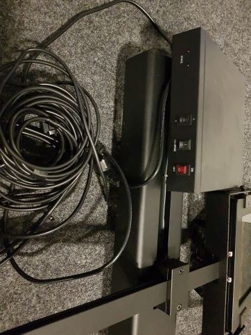

Wer noch ein günstiges funktionstüchtiges no Name 3D system haben will .....ich gebe meins für 250.-€ incl Motor ab.

Am 18.12.2018 um 19:39 schrieb chrisdae:
Was kann das no Name? Ist es laut? Kann es automatisiert werden?
Nein ist Vollautomatisiert.
