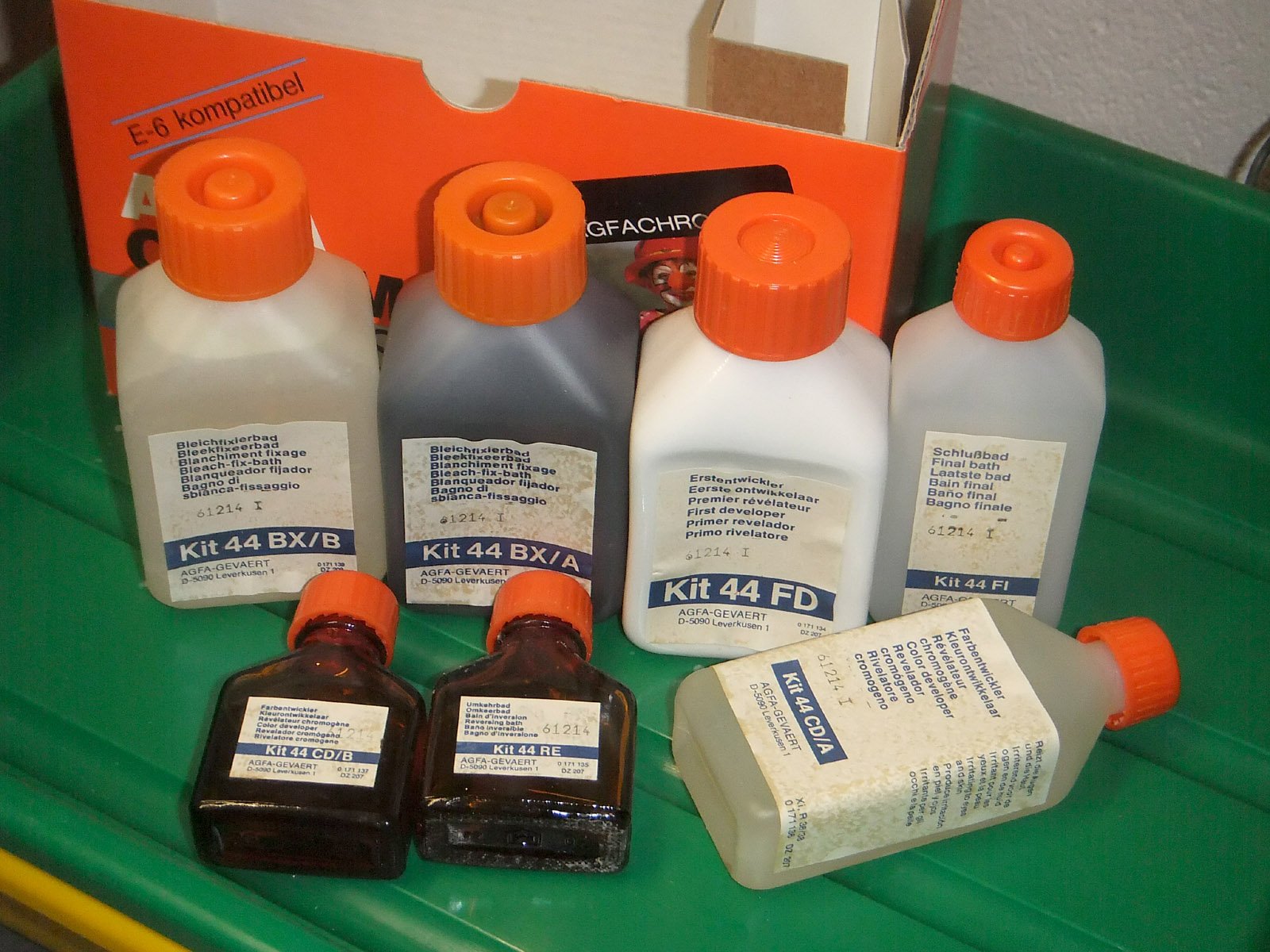

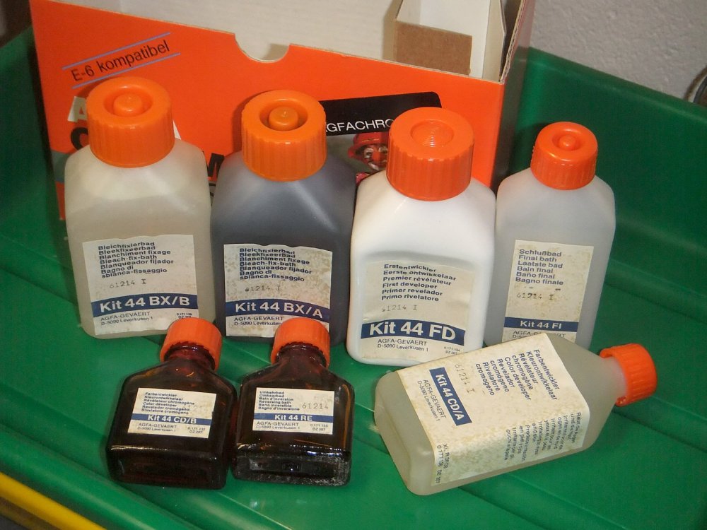

Nun zur Kombination: das AP-41 Kit is *nicht* fĂŒr den Agfachrome geeignet, sondern nur fĂŒr Moviechrome.
Ich glaube, du verwechselst das mit dem Prozess 44, der E6-Kompatibel war. Das Kit dĂŒrfte allerdings weitgehend unbrauchbar sein, da die Entwicklerflaschen zusammengeschrumppelt sind. Ich habe vorerst nur das Stabi genutzt. Umkehrbad, Fixierer und Bleicher sollten auch noch funktionieren, habe ich aber noch nicht getestet.
