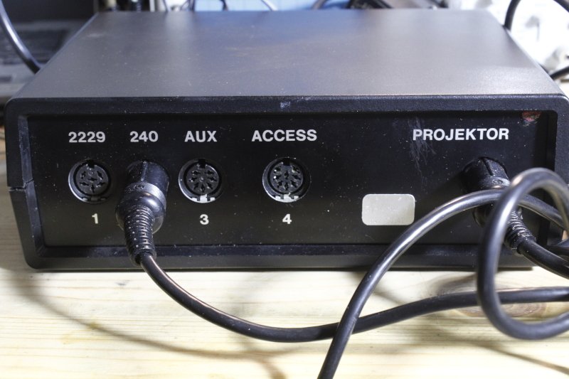

Hat hier jemand ein paar Tipps für mich, ein Synchronisationsgerät namens SYNPUTER-AV-PROFESSIONAL (MADE IN AUSTRIA)  betreffend?  Mir erschliesst sich trotz Bedienanleitung der genaue Einsatz des Gerätes nicht.

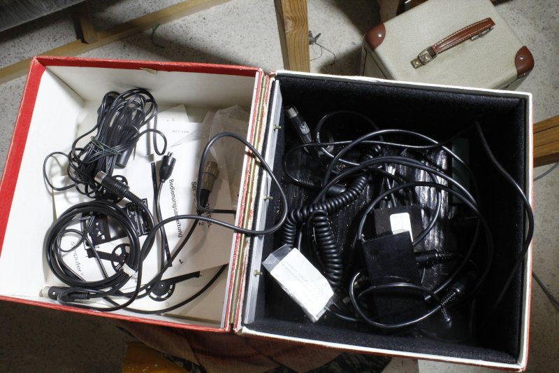

Das Gerät scheint vollständig zu sein, mit allen erforderlichen Kabeln und Zusatzgeräten.
Es würde mich sehr freuen, wenn jemand von den Herren damit schon Erfahrungswerte gesammelt hat und weitergeben könnte!

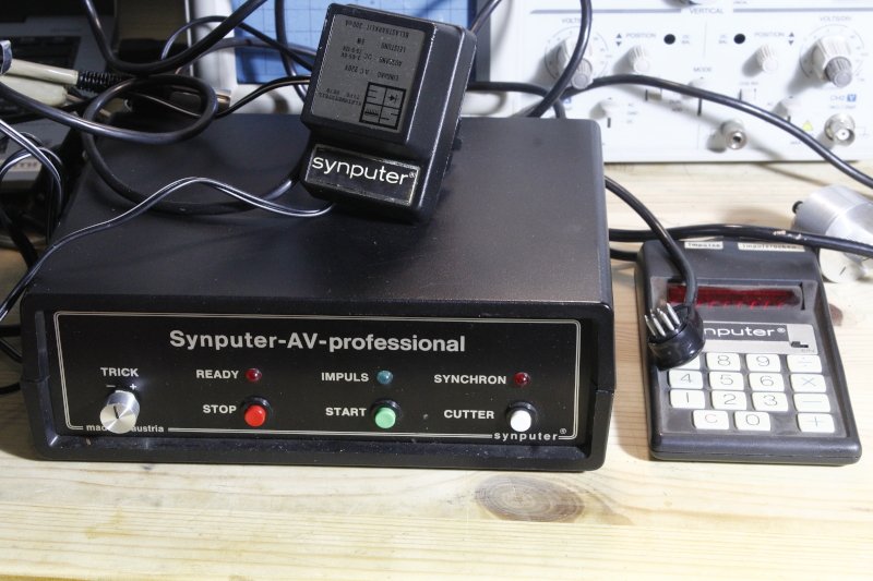

Der hier ebenfalls aktive @Joachim Künsemüller kennt das Gerät und hat mir vor X- Jahren mal ein paar Artikel dazu geschickt. Die eingescannten Seiten sind aber zu groß, um sie hier einzustellen. Bei Bedarf bitte eine PN schicken. Dann lade ich das in meine Dropbox. Das Teil stammt jedenfalls von und um 1980.
Grob gesagt, gibt es einen Impulsgeber mit dem Nadelimpulse auf ein AV-fähiges Tonband oder Kassettengerät aufgenommen werden können. Der Synputer selbst synchronisiert dann entweder Projektor ODER Tonbandgerät. Eins von beiden braucht eine Modifikation an der Motorsteuerung. Nadelimpulse haben den Vorteil, das das Tonaufnahmegerät zusammen mit der Kamera gestartet werden kann. Bei Pilot oder 1000 Hz Ketten muss das Tongerät vor Kamerastart zuverlässig hochgelaufen sein.

Nein. Weder noch. Es handelt sich um das Geschenk einens Freundes, Teile, die er von einem Filmklub bekommen hat. Also eher entsorgen? Es sei denn, hier kann das jemand brauchen.Ich habe ohnehin keinen Platz mehr für unnötiges Zeugs.

Für mich ist es das beste Zweibandverfahren, dass es jemals gab. Ich verwende es  noch
heute, sogar in Verbindung mit einem PC. Zum Entsorgen ist es, wenn noch funktioniert,
zu schade.

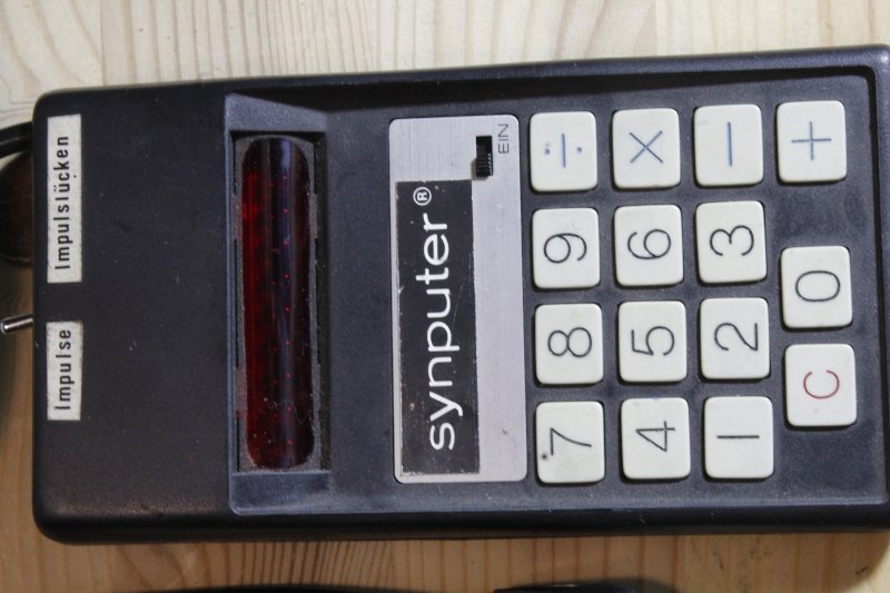

vor 22 Minuten schrieb Spock:
Ist das nicht ein Taschenrechner?
Kann leider nicht mehr nachschauen. Habe die Geräte nicht mehr. Schaut wirklich so aus, stimmt 😉
