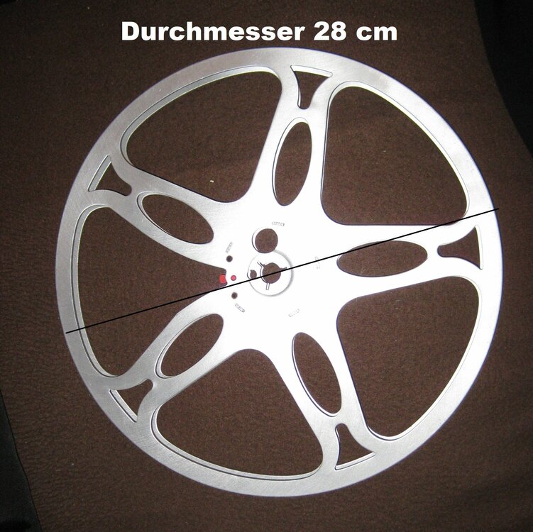

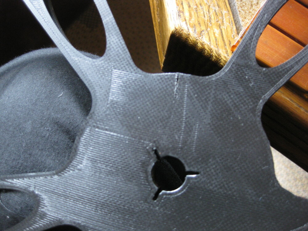

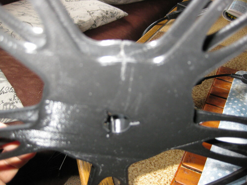

Da gebe ich Dir Recht ,daß mit dem Befestigungsschlitz aber man kann den Schlitz ganz einfach mit einer kleinen Säge,einsägen.
Ich habe mir vor kurzem wieder 360 m (28 cm) Spulen mittels 3 D Druck machen lassen und am Spulenkern ein Schlitz eingesägt.
und es hat funktioniert.Hier mal 2 Bilder von den Spulen mit eingesägten Schlitz.Nach dem Einsägen,muss man nur den Grad entfernen
der beim Einsägen entsteht.Ist aber kein Problem.
