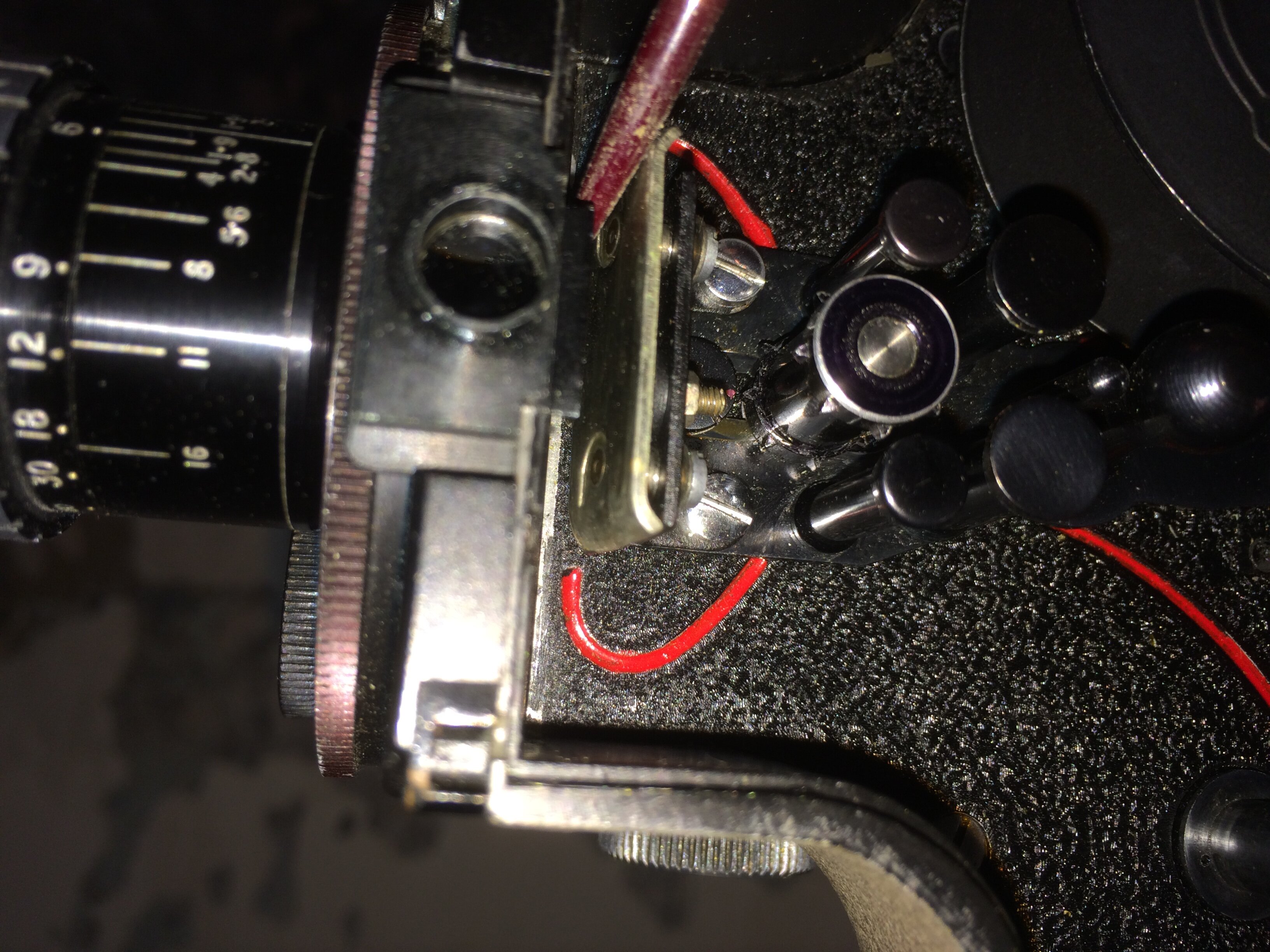

Heute kann ich ergänzen, daß die einäugigen Modelle Objektivgewinde von 5,8 mm Nutzlänge haben.
Habe gerade eine C 91 auf dem Tisch, an der ich die Messung vornehmen konnte.
Damit ist es möglich, echte Weitwinkeloptiken einzusetzen.
Das Auflagemaß der D-Fassung ist 12,29 mm; minus 5,8 mm = 6,49 mm.
Ein Objektiv bis etwa 6 mm Brennweite herab sollte mechanisch möglich sein.
Das sähe man fast nicht. Es gibt heute eine Vielfalt an Machine-Vision-Optiken,
die oft eine Gewindehülse mit dem M 12 × 0,5 haben. Eine Adapterhülse hätte dieses
Innengewinde und außen das „D“, UN ⅝-32. Wandstärke etwa 1,7 mm

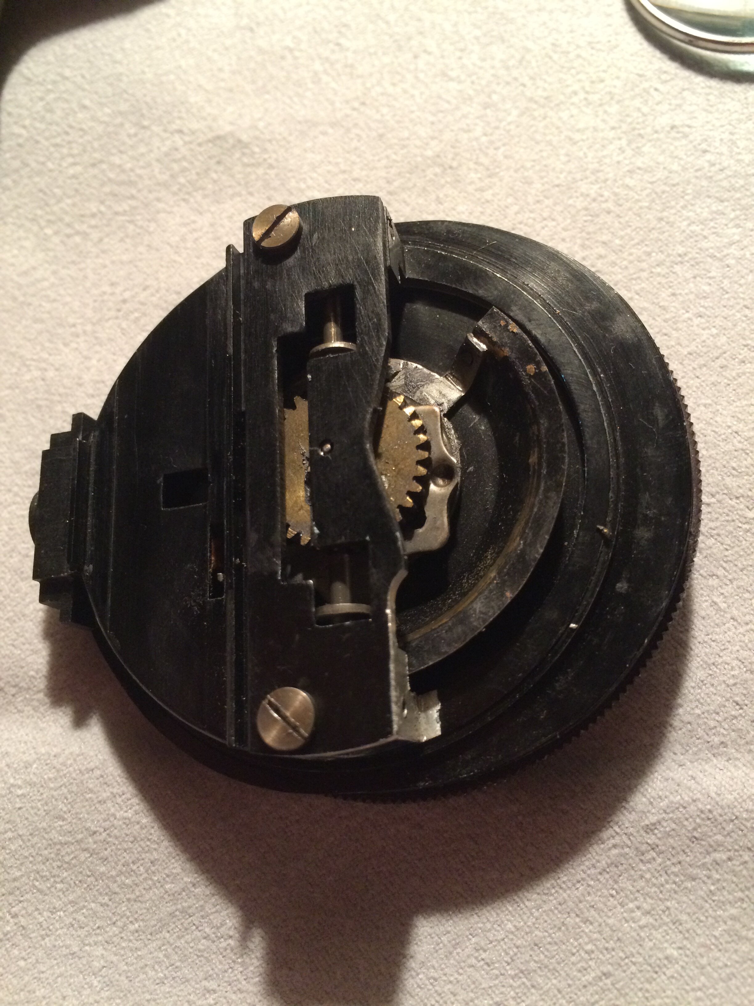

Nachtrag zum Obenauf-Schachtsucher
Habe eine C 91 in Arbeit, bei der am Sucher heftige Korrosion stattgefunden hat, man stelle sich vor, zwischen dem Alugußgehäuse und der Kunststoffgewindehülse mit der hinteren Linse. Das ist alles teils auseinandergebrochen, teils mit dem Alu verbunden. Anzeichen für Korrosion ist abgeplatzter Lack. ISO-Feingewinde III M 10
